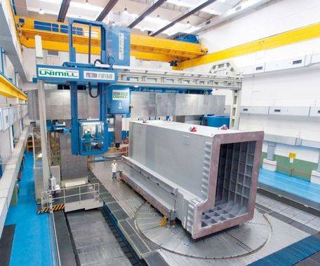

Jean-Claude Garnier Posté(e) Février 18, 2020 Partager Posté(e) Février 18, 2020 il y a 57 minutes, Locouarn a dit : Pourquoi toutes les CNC sont petites et trapues Pas toutes, regarde celle-là, elle a plus de 2 mètres de Z (la cabine donne l'échelle, le mec qui va dedans c'est pas un nain) Lien vers le commentaire Partager sur d’autres sites More sharing options...

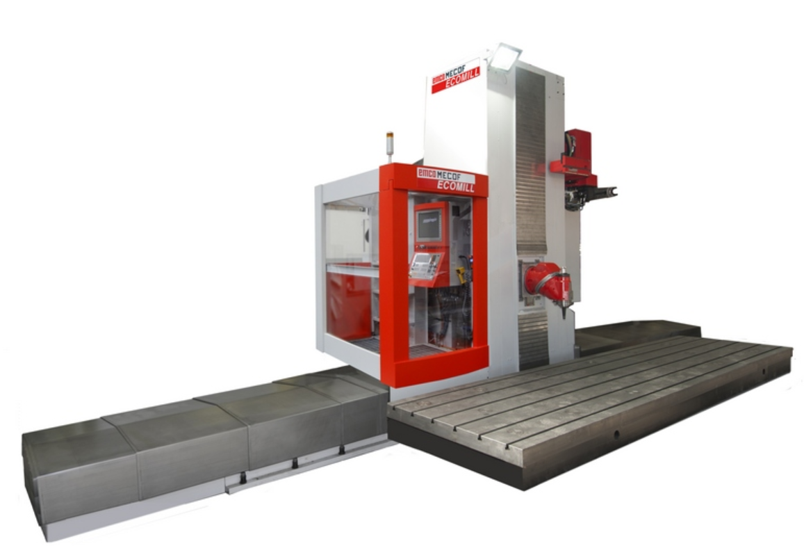

bracame Posté(e) Février 19, 2020 Partager Posté(e) Février 19, 2020 Le 18/02/2020 at 18:10, Jean-Claude Garnier a dit : Pas toutes, regarde celle-là, elle a plus de 2 mètres de Z (la cabine donne l'échelle, le mec qui va dedans c'est pas un nain) Bonjour, J'ai quasiment la même au boulot (8M X 3M X 1.5M) et c'est une aléseuse (Qui peut bosser sans la tête donc) -> L'axe vertical par contre est le Y et la sortie du bélier le Z. Tien, une fraiseuse "pour homme" avec encore un Z plus petit que les autres axes (Pas grave on peut lever ou baisser la traverse) mais quand même correct: 1 Lien vers le commentaire Partager sur d’autres sites More sharing options...
