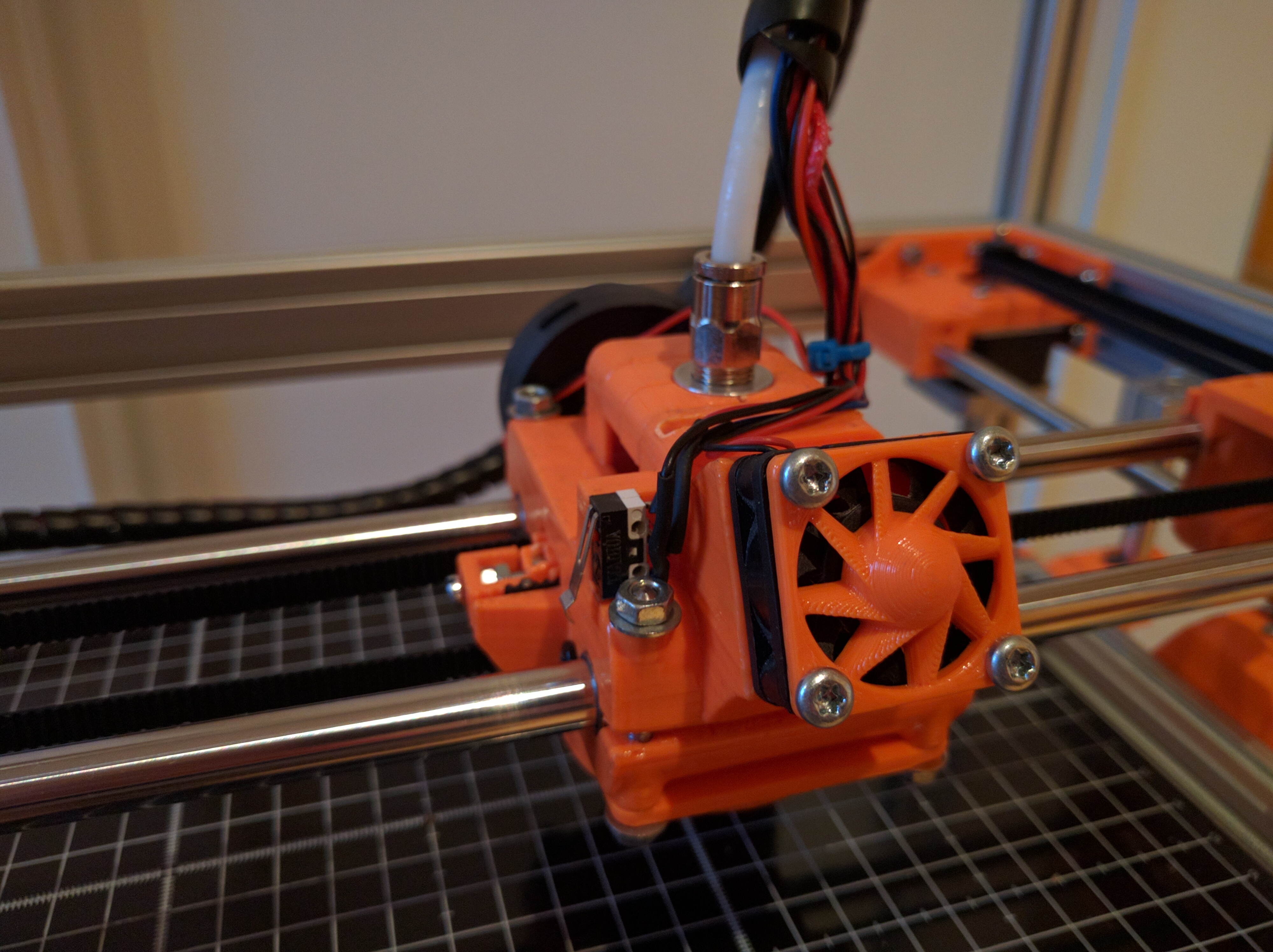

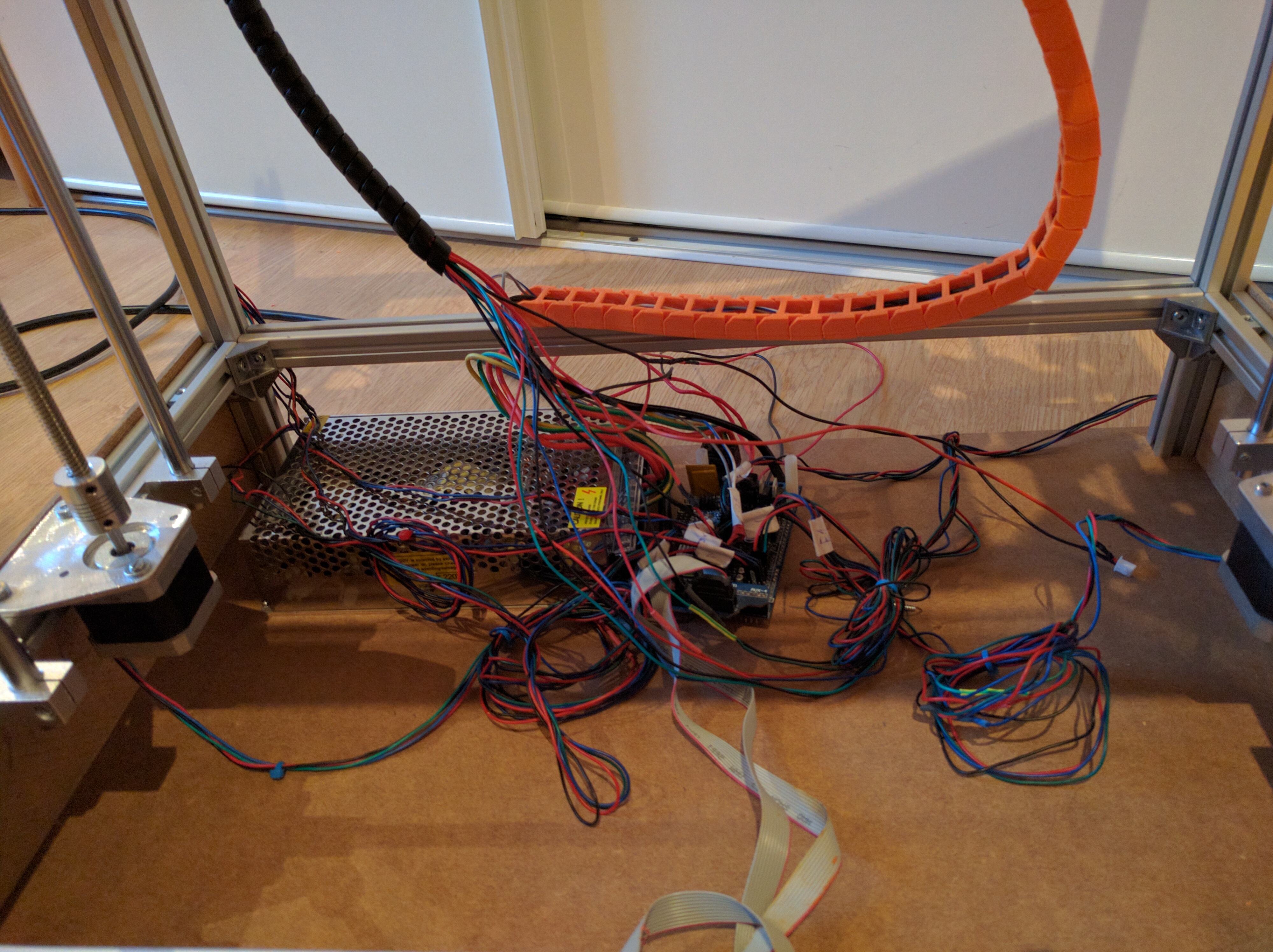

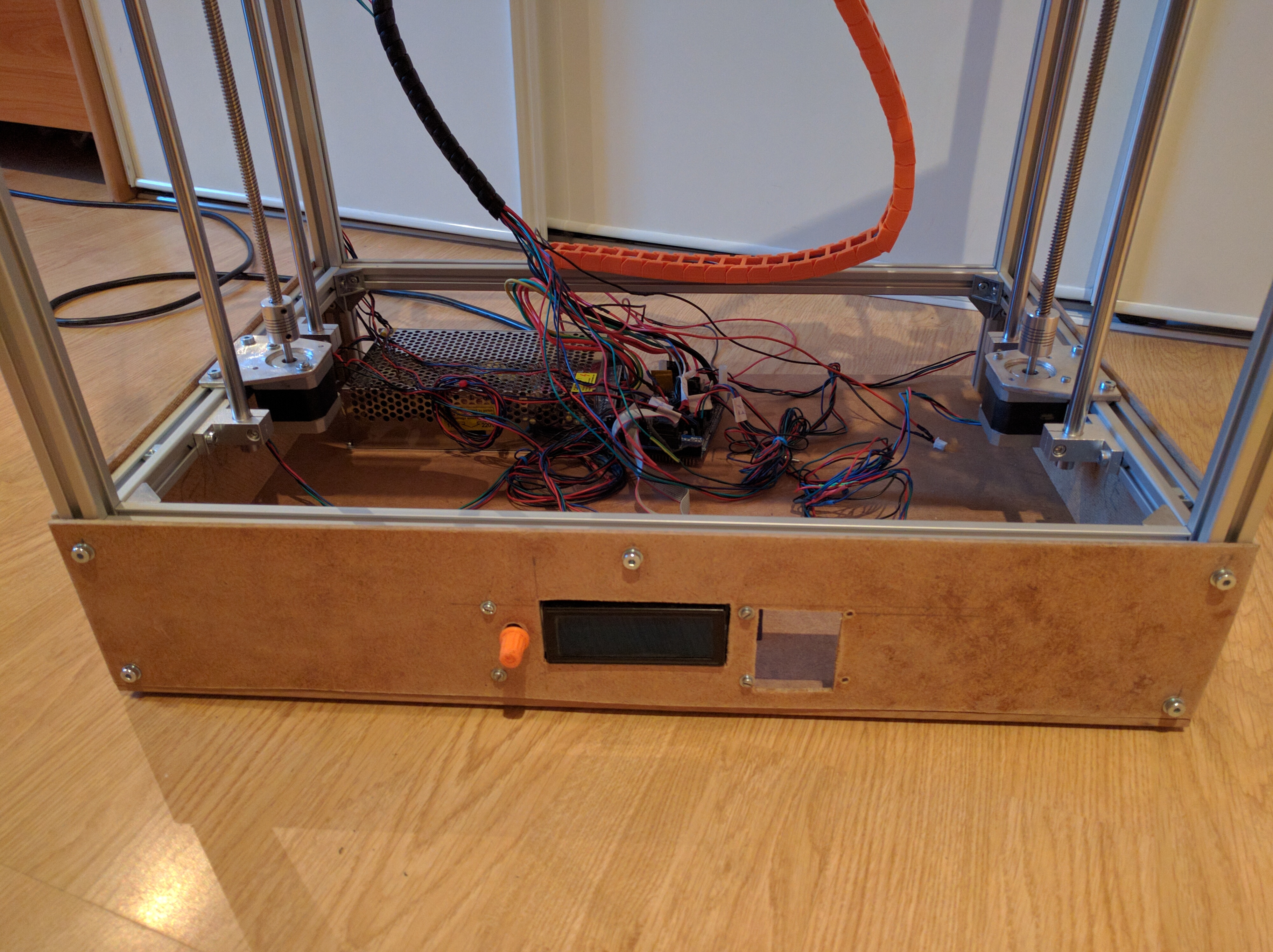

Donovan-88 Posté(e) Aout 15, 2016 Auteur Partager Posté(e) Aout 15, 2016 Je poste mon petit avancement malgré les composants cramés Le montage à blanc des plaques de bois : Le petit trou carré à droite de l'écran sert à passer le doigt pour trouver la carte SD (il y aura un cache derrière par la suite). L’électronique en vrac pour l'instant : Et le chariot monté avec les ventilateurs : 1 Lien vers le commentaire Partager sur d’autres sites More sharing options...

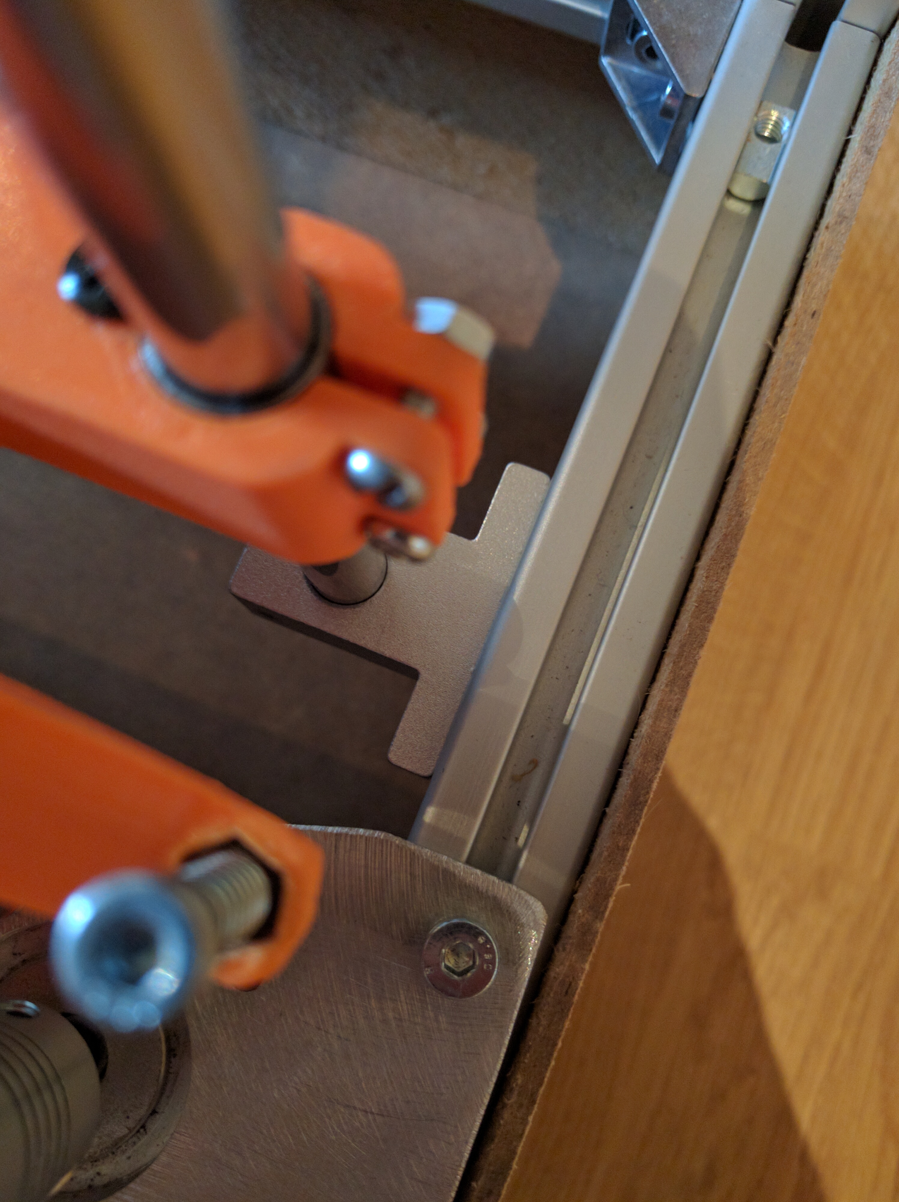

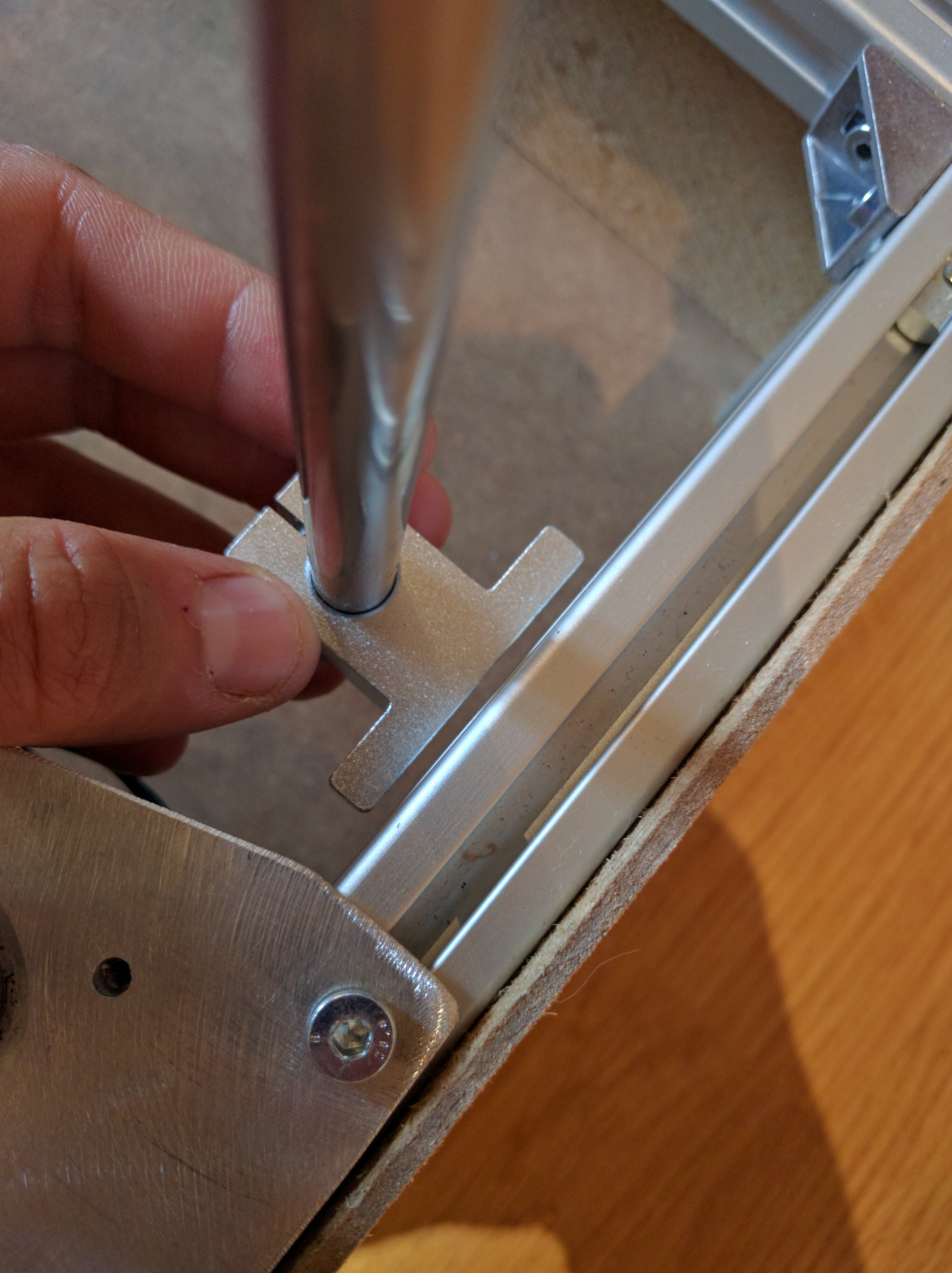

Donovan-88 Posté(e) Aout 21, 2016 Auteur Partager Posté(e) Aout 21, 2016 Merci @joyeufetar J'ai regardé un peu mon problème pour le Z. J'ai retiré tout les SK10 qui tiennent les axes en bas et j'ai constaté ceci : Lorsque le plateau est tout en haut, j'ai un espace d'au moins un millimètre quand je remet le SK10 : et lorsque qu'il est en bas, le SK10 est contre le profilé sans tension : La structure n'est pas parfaite. Mais comment y remédier ? Sinon j'ai reçu ma Mega 2560 et c'est de la grosse m**** C'est un modèle avec un module CH340 pour la liaison USB. J'ai appris ça à mes dépends lors de mes recherches. Après avoir essayé en vain toute la journée d'installer les drivers (Windows 10 Anniversaire) pour la faire fonctionner, je vais devoir en commander une autre avec un module ATmega16U2 comme la carte officiel pour ne pas être emmerdé. Lien vers le commentaire Partager sur d’autres sites More sharing options...
nicephore Posté(e) Aout 21, 2016 Partager Posté(e) Aout 21, 2016 Soit tu mets une petite cale sur le SK10 du bas, soit tu refait l'autre (un fraiseur devrait te faire ça en 5mn). Lien vers le commentaire Partager sur d’autres sites More sharing options...
Juli3n Posté(e) Aout 21, 2016 Partager Posté(e) Aout 21, 2016 Bonsoir @Donovan-88 , Et en haut ce sont aussi des SK10 ? Si oui, vérifie qu'ils font la même taille . Si ils ne sont pas les mêmes; fait une cale comme @nicephore a dit. Si oui : soit la tige est pas droite soit la structure ne l'est pas @+ Boboss Lien vers le commentaire Partager sur d’autres sites More sharing options...
