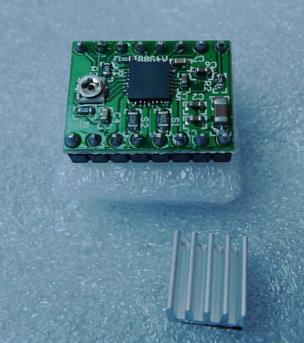

Donovan-88 Posté(e) Juin 3, 2016 Auteur Partager Posté(e) Juin 3, 2016 J'utilise des drivers A4988 avec 16 microsteps, ça ira? J'imprime toujours en 0.2mm mais un jour j'essayerai le 0.1mm. Lien vers le commentaire Partager sur d’autres sites More sharing options...
J-Max.fr Posté(e) Juin 3, 2016 Partager Posté(e) Juin 3, 2016 Re, Pour le Z, le mieux c'est réglé à 1/2 et non 1/16. Tu as quoi comme carte ? Sinon, rien n'empêche de les utiliser en 1/16, mais ça ne sera pas la même qualité au niveau des couches. ++JM Lien vers le commentaire Partager sur d’autres sites More sharing options...

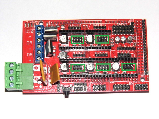

Donovan-88 Posté(e) Juin 3, 2016 Auteur Partager Posté(e) Juin 3, 2016 J'ai un Arduino mega + Ramp 1.4 normal sur ma printeuse actuelle que je tranférerais sur la Core XY. Mais comment régler à 1/2? Faut changer les drivers non? Lien vers le commentaire Partager sur d’autres sites More sharing options...
Morpheus Posté(e) Juin 3, 2016 Partager Posté(e) Juin 3, 2016 Les cavaliers dessous les drivers. Philippe Lien vers le commentaire Partager sur d’autres sites More sharing options...

Dudu Posté(e) Juin 3, 2016 Partager Posté(e) Juin 3, 2016 Les cavaliers sont sur la ramps, en dessous des driver : et la doc pour régler les pas : http://3dtek.xyz/blogs/technical-docs/18982427-not-another-ramps-tutorial#_Toc281254127 Lien vers le commentaire Partager sur d’autres sites More sharing options...
Morpheus Posté(e) Juin 3, 2016 Partager Posté(e) Juin 3, 2016 Voilà tu as tout ce qu'il te faut. Philippe Lien vers le commentaire Partager sur d’autres sites More sharing options...
Donovan-88 Posté(e) Juin 4, 2016 Auteur Partager Posté(e) Juin 4, 2016 Merci ;-) je n'avais jamais vu qu'on pouvais régler ça. Donc 1/2 de Steps, c'est plus précis pour le Z que 1/16 de Steps? Lien vers le commentaire Partager sur d’autres sites More sharing options...
J-Max.fr Posté(e) Juin 4, 2016 Partager Posté(e) Juin 4, 2016 Re, Au niveau de la consistance des couches oui, c'est plus précis. Avantages : - position précise à 100%, pas d'interpolation relative. - homing Z plus précis - couple de maintien moteur préservé (contre -90% en 1/16 et -95% en 1/32) Pour ceux qui veulent en savoir plus sur le microstepping : http://users.ece.utexas.edu/~valvano/Datasheets/StepperMicrostep.pdf Il faut juste savoir que c'est peu compatible avec l'auto bed leveling, lequel n'est pas nécessaire sur une machine stable. ++JM Lien vers le commentaire Partager sur d’autres sites More sharing options...

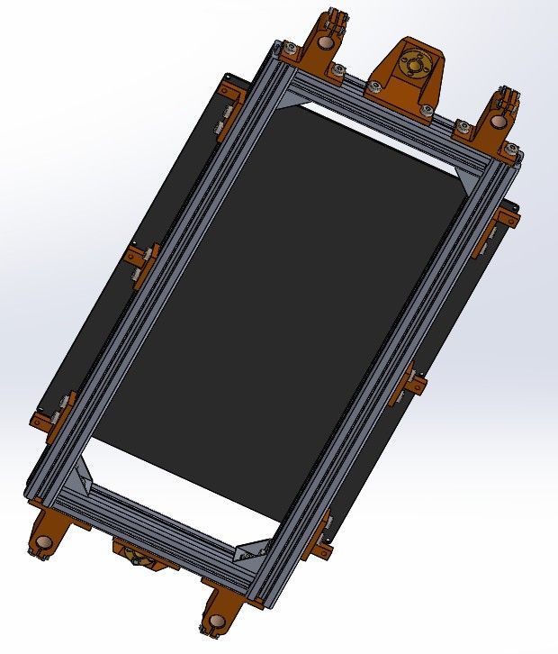

Donovan-88 Posté(e) Juin 4, 2016 Auteur Partager Posté(e) Juin 4, 2016 D'accord, merci bien pour la doc Je ne vais pas mettre d'auto level pour le moment alors. En espérant que mon plateau maintenu en 6 points par des vis à ressort pour pouvoir régler la planéité soit bien stable. Lien vers le commentaire Partager sur d’autres sites More sharing options...
J-Max.fr Posté(e) Juin 4, 2016 Partager Posté(e) Juin 4, 2016 Re, Réglage en 6 points ? Ne risque-tu pas plutôt de voiler ton plateau ? A mon humble avis, il faut d'abord avoir une plaque plane et stable. Donc plus c'est grand, plus il faut que ce soit épais et plus ça va coûter cher, forcément. Car ça me semble illusoire de pouvoir parvenir rattraper quelque chose sans faire des creux ou des bosses ailleurs, notamment au centre, là où il n'y a pas de contrainte. Mieux vaut une plaque fiable. Ensuite trois points suffisent à régler l'assiette. ++JM Lien vers le commentaire Partager sur d’autres sites More sharing options...
Donovan-88 Posté(e) Juin 4, 2016 Auteur Partager Posté(e) Juin 4, 2016 Mon plateau est un MK3 200x300 de chez Reprap.me avec le verre Borosilicate de 3mm qui va avec. Si je rigidifie bien le plateau en y fixant quelque chose en dessous, ça pourrai le faire? avec un réglage en 4 points comme un plateau 200x200 classique? Lien vers le commentaire Partager sur d’autres sites More sharing options...
Morpheus Posté(e) Juin 4, 2016 Partager Posté(e) Juin 4, 2016 3 points sur la longueur serait mieux, moins de contraintes si ta plaque est nickel ca devrait le faire. Lien vers le commentaire Partager sur d’autres sites More sharing options...
