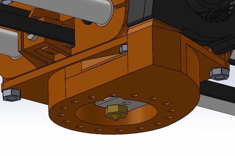

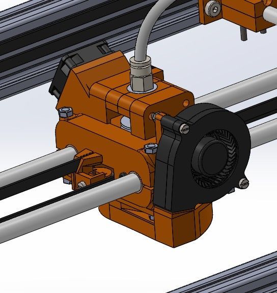

Donovan-88 Posté(e) Juin 5, 2016 Auteur Partager Posté(e) Juin 5, 2016 Travail de ce week-end. Intégration d'un ventilateur radial avec une pièce pour souffler sur la pièce en cours d'impression : 2 Lien vers le commentaire Partager sur d’autres sites More sharing options...
joyeufetar Posté(e) Juin 6, 2016 Partager Posté(e) Juin 6, 2016 Salut, Le concept de refroidissement est intéressant, mais est il suffisamment efficace ? Car la, tu risques de refroidir autour de la pièce plutôt que la pièce elle même non ? ++ 1 Lien vers le commentaire Partager sur d’autres sites More sharing options...
J-Max.fr Posté(e) Juin 6, 2016 Partager Posté(e) Juin 6, 2016 Bonjour, Je partage l'avis de @joyeufetar. Il faudrait que les orifices soient dirigés vers la buse. As-tu pensé à cloisonner à l'intérieur pour être certain que l'air atteigne tous les orifices ? Car les flux d'air, c'est un peu comme l'eau, ça prend le chemin le plus court et le plus facile. ++JM Lien vers le commentaire Partager sur d’autres sites More sharing options...
Morpheus Posté(e) Juin 6, 2016 Partager Posté(e) Juin 6, 2016 Je partage votre avis, pas sûr que cela soit efficace sur les pièces, après faut voir, on se trompe peut-être. Je pencherai plus pour un refroidissement du plateau que des pièces ! Lien vers le commentaire Partager sur d’autres sites More sharing options...
Donovan-88 Posté(e) Juin 6, 2016 Auteur Partager Posté(e) Juin 6, 2016 J'ai essayé plusieurs solutions. J'ai même fais une étude aérodynamique avec Solidworks Je vais essayer de diriger les buses vers la pièce. Lien vers le commentaire Partager sur d’autres sites More sharing options...
nicephore Posté(e) Juin 6, 2016 Partager Posté(e) Juin 6, 2016 Une fente sur tous le pourtour serait mieux, non. Lien vers le commentaire Partager sur d’autres sites More sharing options...
J-Max.fr Posté(e) Juin 7, 2016 Partager Posté(e) Juin 7, 2016 Bonjour, Idéalement, si tu veux un minimum de pression à la sortie, il faut que l'aire totale des sorties soit moins grande que l'aire d'entrée du ventilateur. Aire du disque = (Rayon)² x π On soustrait l'aire du disque du moteur du ventilo à l'aire de son ouverture. ++JM Lien vers le commentaire Partager sur d’autres sites More sharing options...
Donovan-88 Posté(e) Juin 7, 2016 Auteur Partager Posté(e) Juin 7, 2016 Je vais regarder ce qui est le mieux. Fente ou trous. Il faut connaitre le débit du ventilateur aussi non? Lien vers le commentaire Partager sur d’autres sites More sharing options...

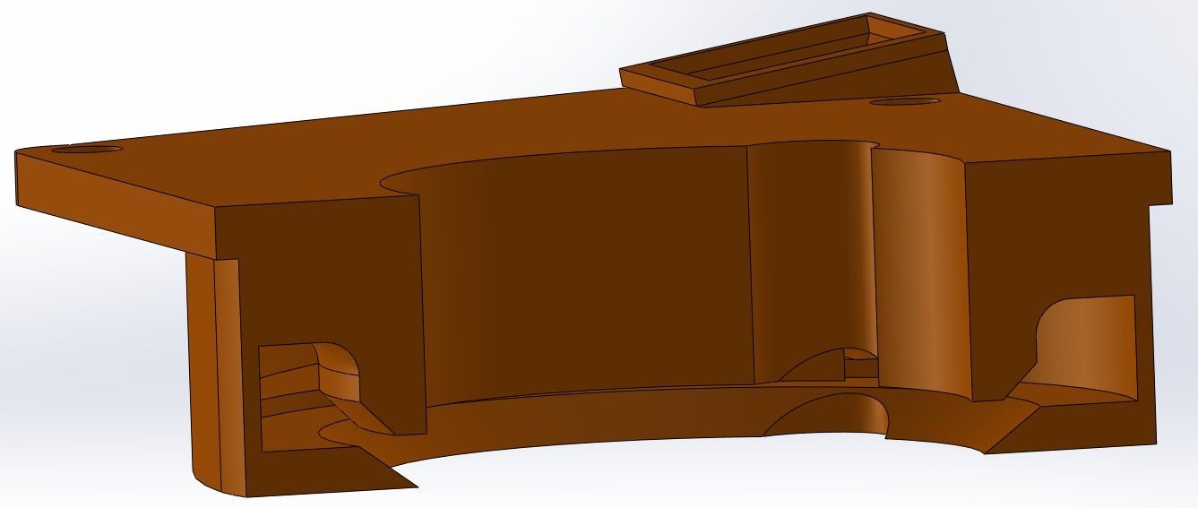

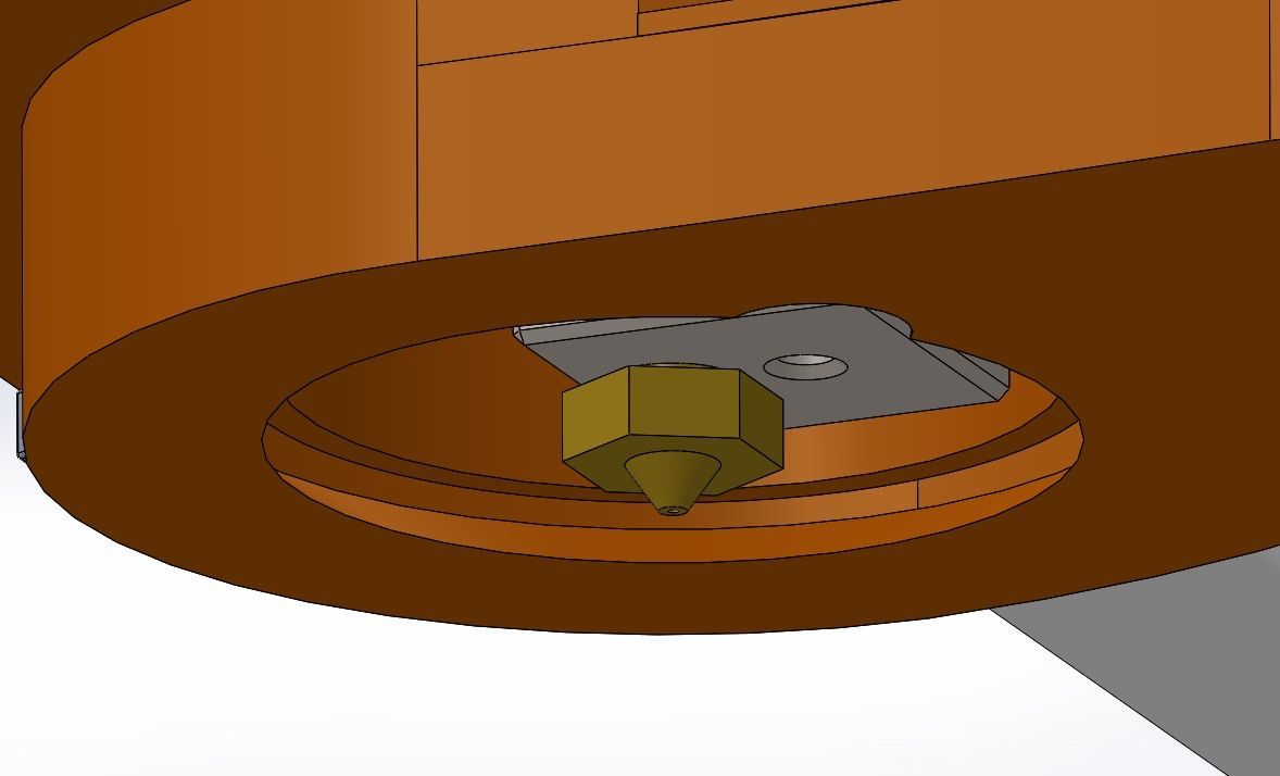

Donovan-88 Posté(e) Juin 9, 2016 Auteur Partager Posté(e) Juin 9, 2016 Salut ! J'ai refais la sortie d'air sous forme de fente finalement : Voici la sortie vu en coupe : Je peux régler le "pincement" pour avoir plus ou moins de débit d'air. Je ferais des essais lorsque j'aurai reçu le ventilateur radial. Lien vers le commentaire Partager sur d’autres sites More sharing options...
nicephore Posté(e) Juin 9, 2016 Partager Posté(e) Juin 9, 2016 Dans tous les cas a mon avis ce sera mieux que les trous ... super boulot. Ca pousse, ça pousse, mai, y-a pas des dents qui manque ? Lien vers le commentaire Partager sur d’autres sites More sharing options...
Donovan-88 Posté(e) Juin 9, 2016 Auteur Partager Posté(e) Juin 9, 2016 (modifié) Merci @nicephore Ps : Voici la vidéo si tu veux voir A 1min23 il parle des "évents" comme quoi "il y a beaucoup moins d'air qui sort que ce qui rentre, le peut qui sort sont compressé et sa vous donnes une poussée dans le sens de la marche" Sa correspond à ma pièce Modifié (le) Juin 9, 2016 par Donovan-88 1 Lien vers le commentaire Partager sur d’autres sites More sharing options...

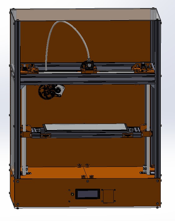

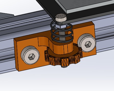

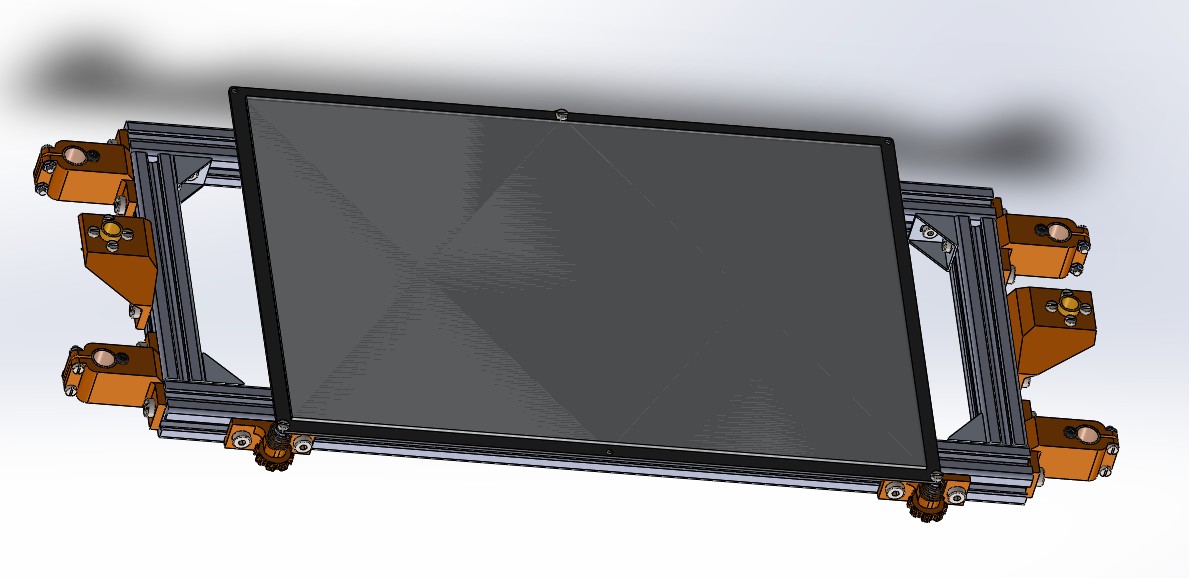

Donovan-88 Posté(e) Juillet 2, 2016 Auteur Partager Posté(e) Juillet 2, 2016 (modifié) Salut En ce moment je n'ai pas trop pris le temps de continuer la machine mais j'ai quand même avancé un peut. J'ai imprimé ma pièce de refroidissement de la pièce en cours d'impression avec la fente mais l'air circule bizarrement en soufflant à moité sur le hotend (problème à régler). Sinon j'ai mis en place le système pour régler le bed en trois point : Avec un système à molette : J'ai également augmenter la hauteur de mes profilés pour avoir plus de place pour le tube Bowden en essayant de replacer mon extrudeur : Je pense que les dimensions de la machine peuvent être validées pour pouvoir commander les profilés. Peut-être avez-vous des idées pour améliorer le design? Il me reste à mettre en place le endstop du Z et de faire une porte pour le caisson. Modifié (le) Juillet 2, 2016 par Donovan-88 1 Lien vers le commentaire Partager sur d’autres sites More sharing options...

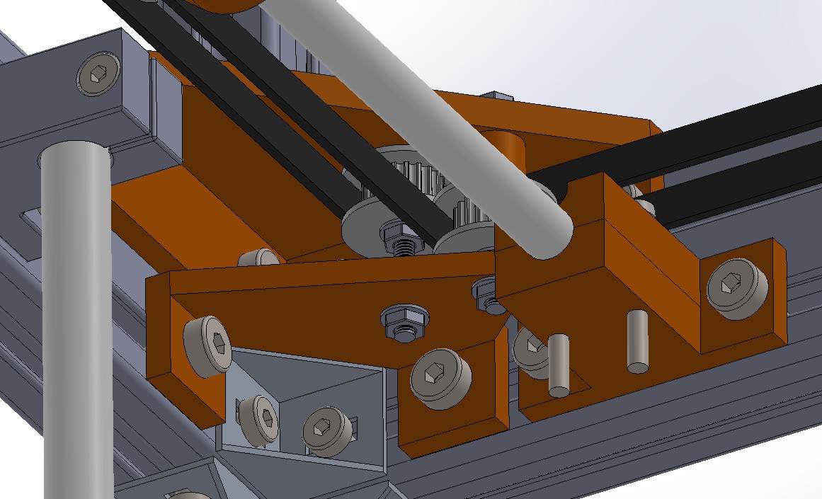

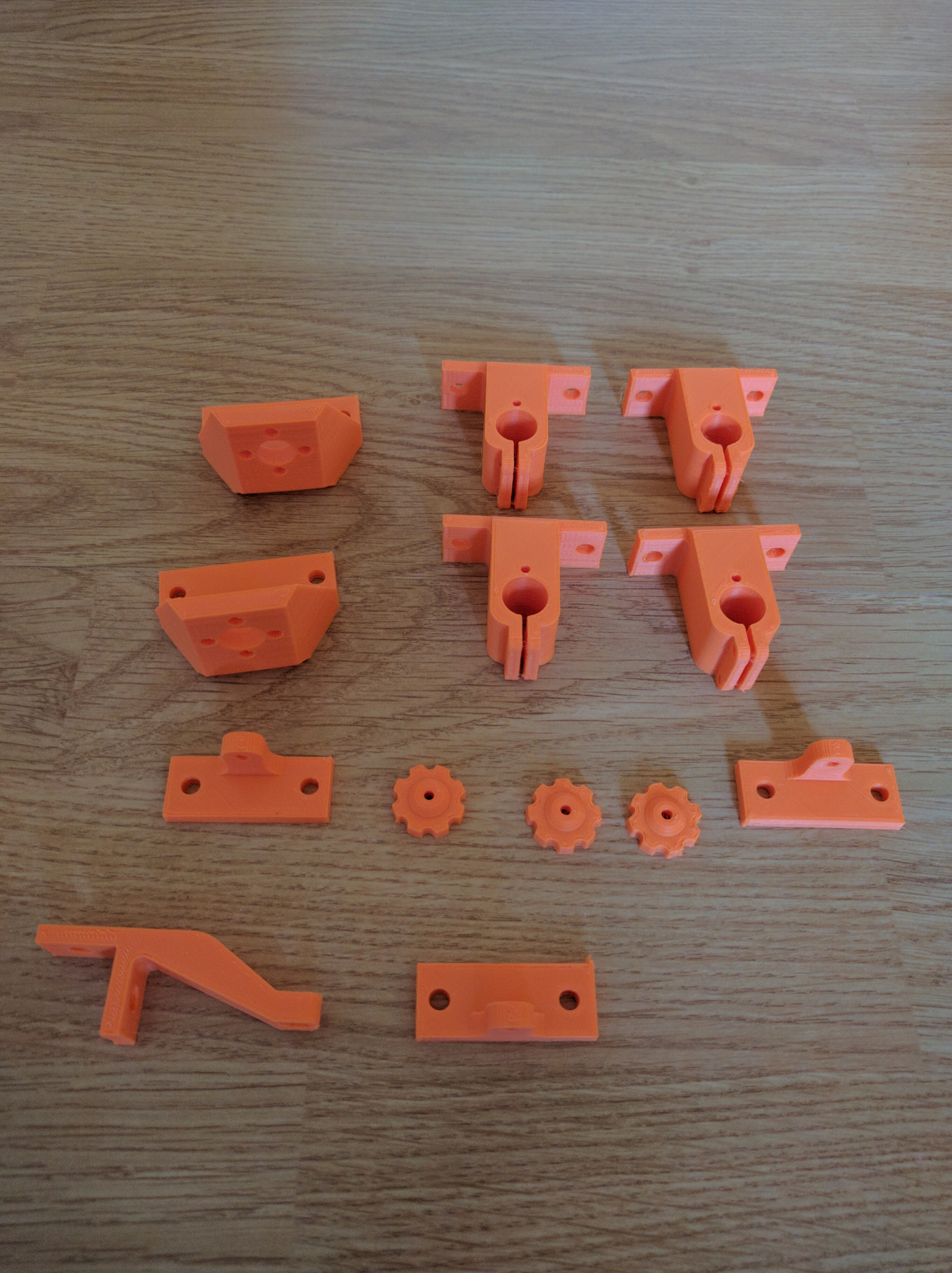

Donovan-88 Posté(e) Aout 1, 2016 Auteur Partager Posté(e) Aout 1, 2016 J'ai reçu les axes rectifiés mais pas encore les profilées d'alu. Premier plateau d'impression pour les pièces du lit : J'ai également ajouté des pièces pour mes supports de poulies afin que les axes (tige fileté M3) des poulies soient maintenue des deux côtés : Je suis en train d'imprimer les supports moteur X et Y. 1 Lien vers le commentaire Partager sur d’autres sites More sharing options...
nicephore Posté(e) Aout 1, 2016 Partager Posté(e) Aout 1, 2016 Super. Donc réglage du plateau en 3 points, c'est bien ça ? Ton plateau fera quelle épaisseur. Moi je part direct sur un plateau 340x340x4 (récup demain soir normalement). Lien vers le commentaire Partager sur d’autres sites More sharing options...
Donovan-88 Posté(e) Aout 1, 2016 Auteur Partager Posté(e) Aout 1, 2016 Oui réglage en 3 points. J'ai une plaque de verre borosilicate sur mon plateau chauffant de 200x300x3 : http://reprap.me/glass300.html Lien vers le commentaire Partager sur d’autres sites More sharing options...
