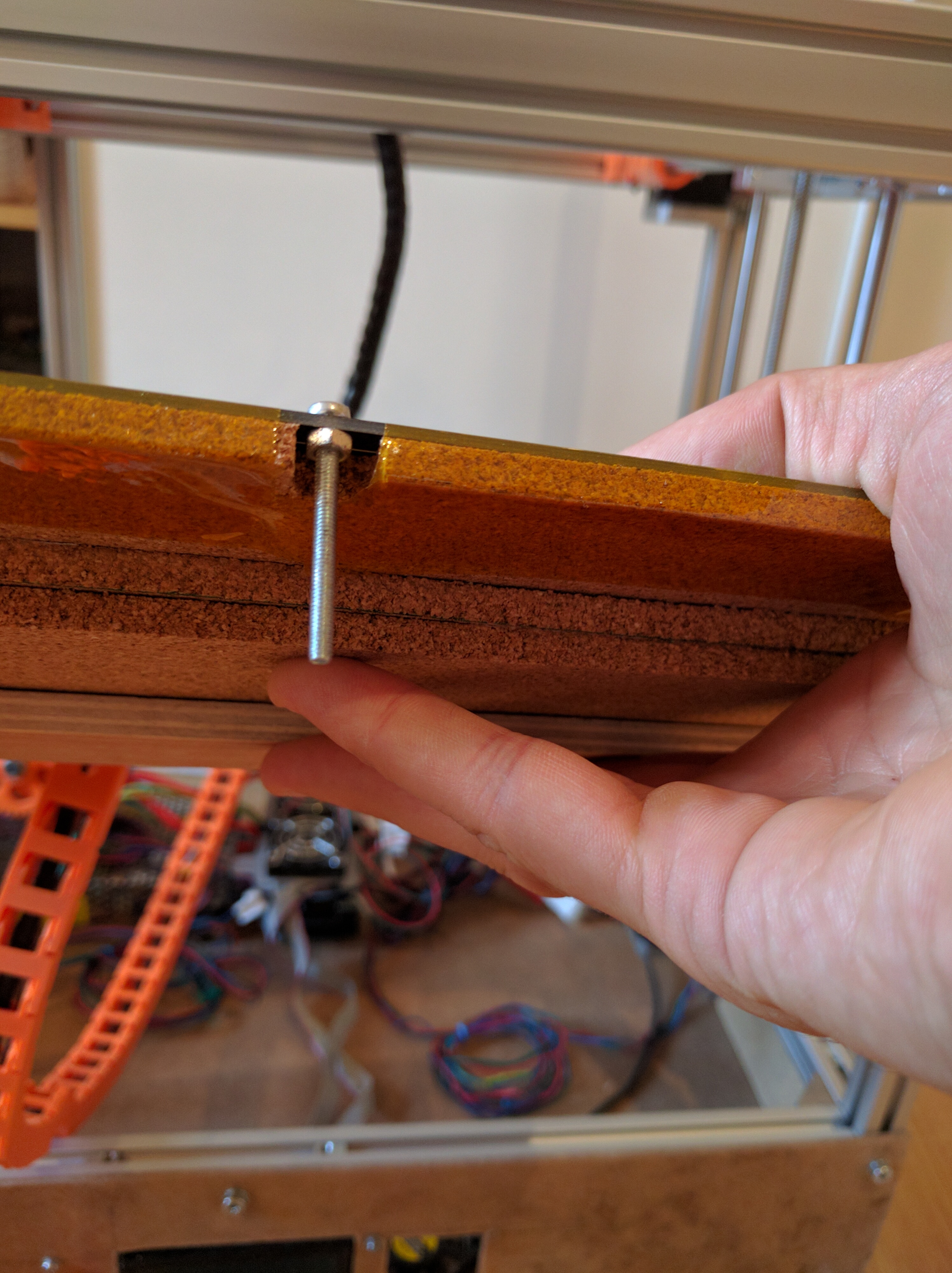

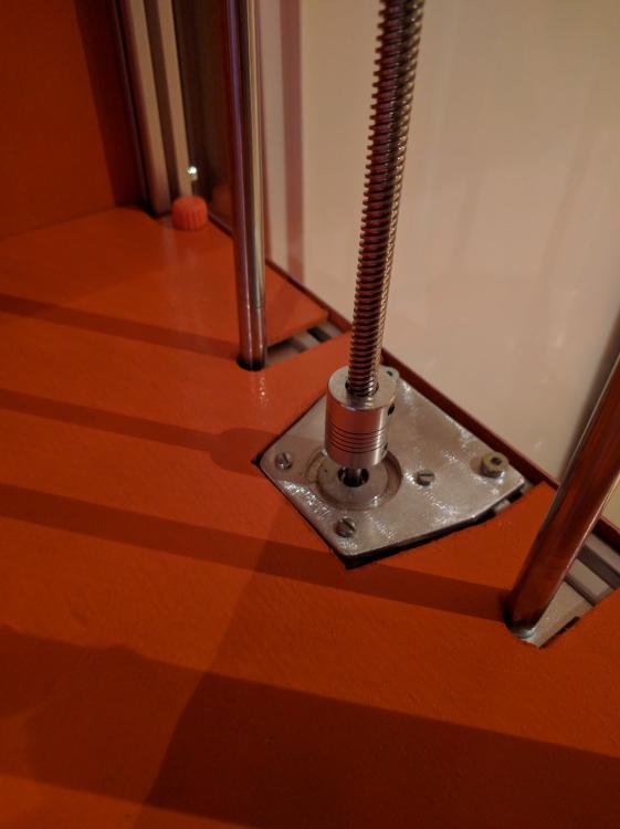

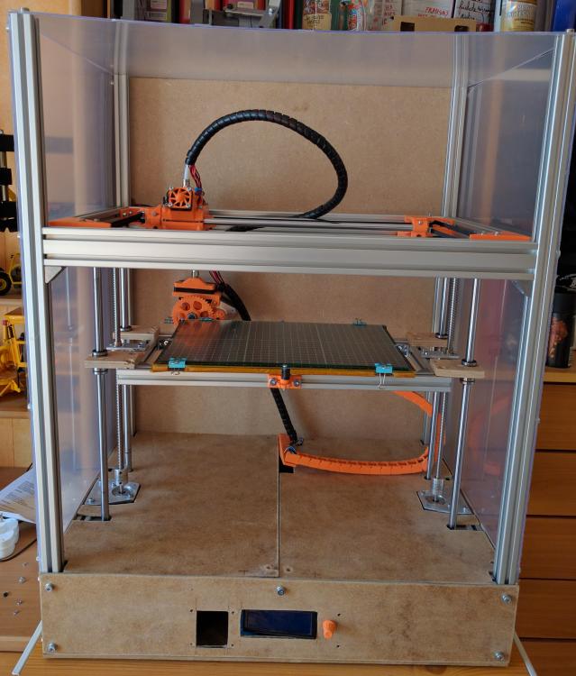

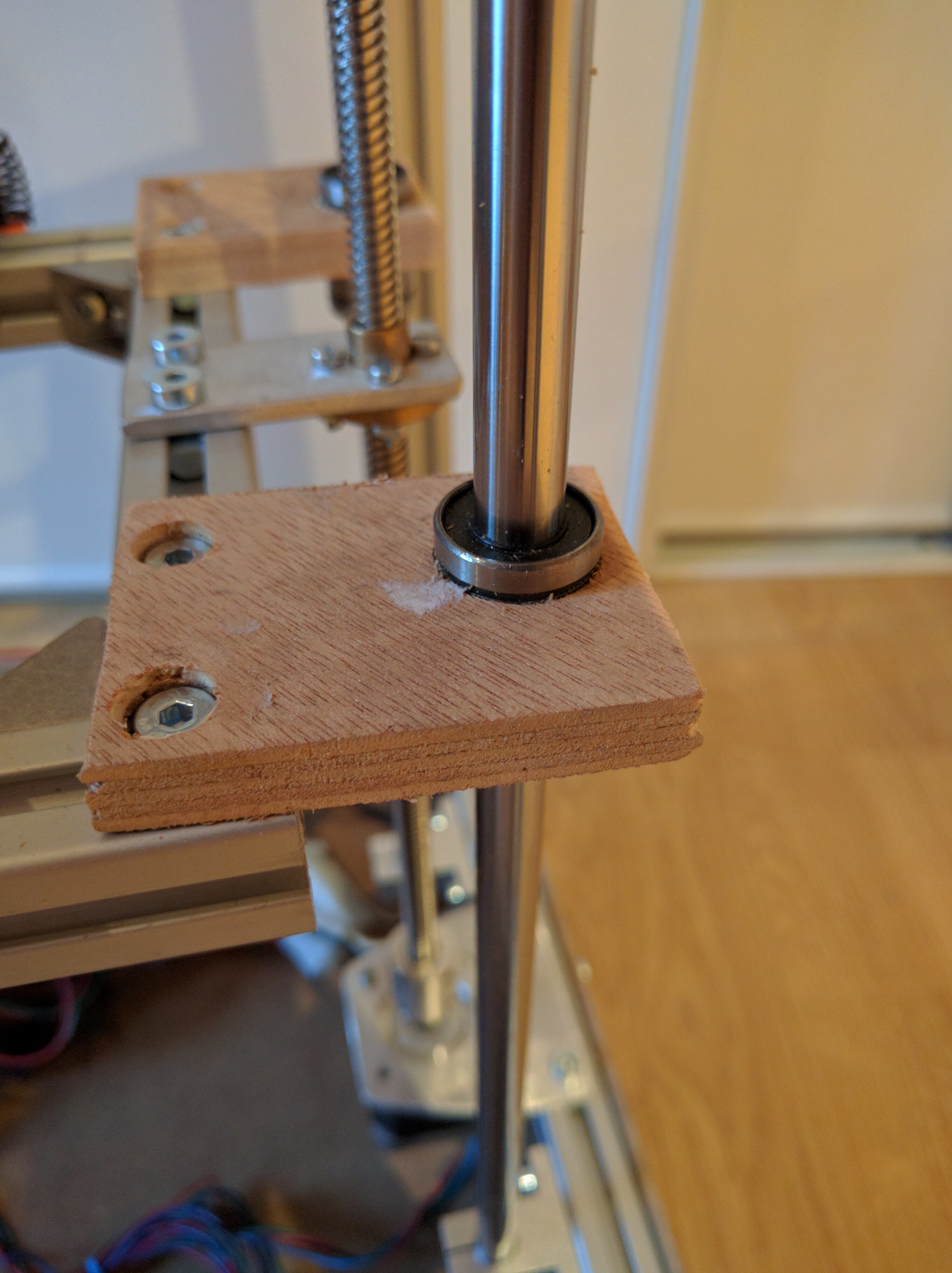

Donovan-88 Posté(e) Aout 29, 2016 Auteur Partager Posté(e) Aout 29, 2016 Salut! L'imprimante fonctionne! Pour cela, j'ai remplacé les bagues en bronze du plateau Z par des roulements linéaires LM10UU. J'ai donc fabriqué rapidement des pièces en bois en attendant d'en imprimer des correcte Plus aucun soucis de translation avec les LM10UU. Et par la même occasion j'ai isolé le plateau avec du liège : Je vais essayer de régler les PID ce soir. Sinon j'ai déjà fait quelques pièces de calibration avec les mêmes paramètres que mon ancienne imprimante et elles sont nickels 1 Lien vers le commentaire Partager sur d’autres sites More sharing options...

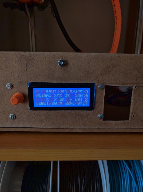

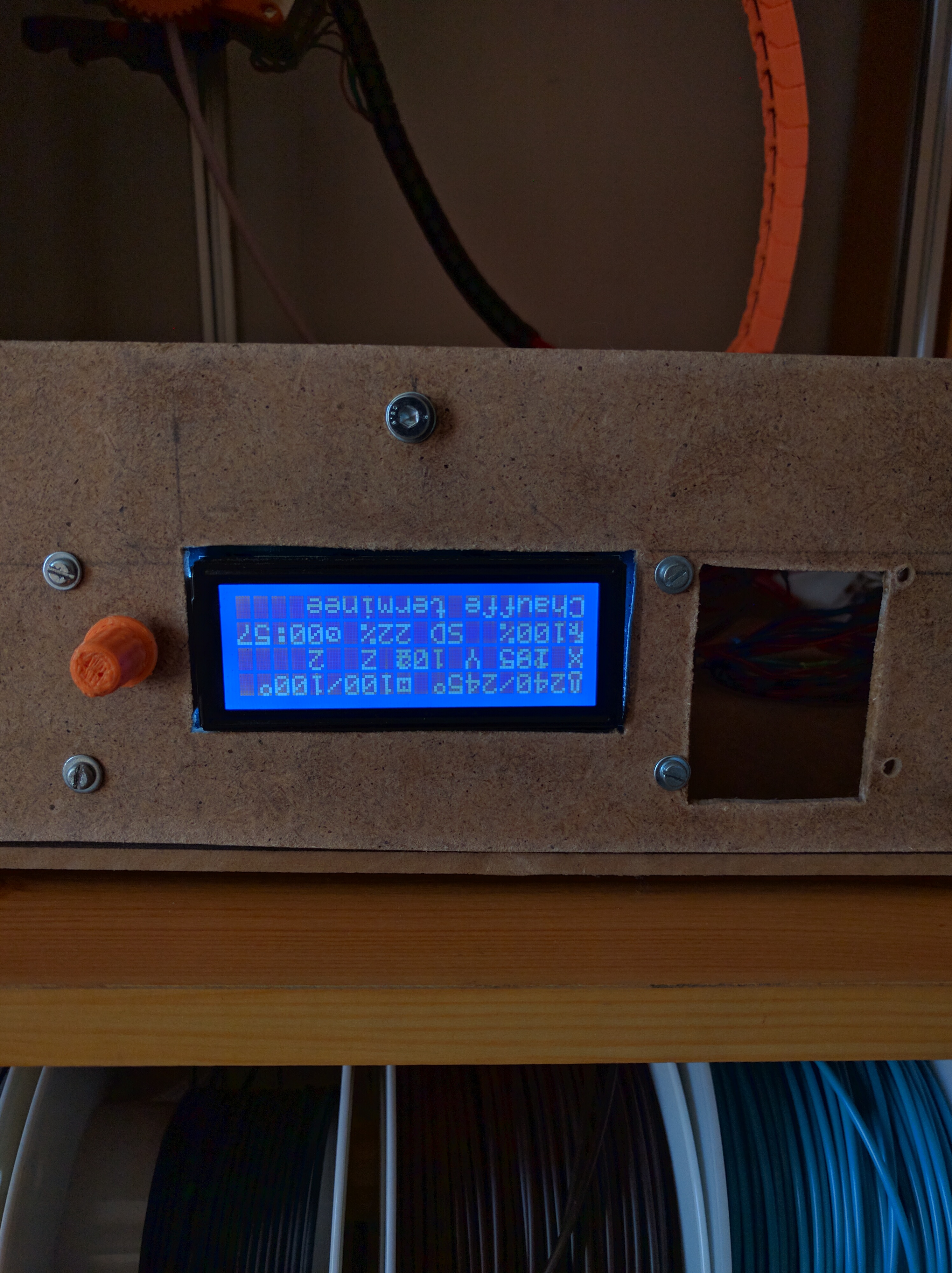

Donovan-88 Posté(e) Aout 31, 2016 Auteur Partager Posté(e) Aout 31, 2016 Merci Sinon la je suis en train d'imprimer les pièces en plastique qui vont remplacer les pièces en bois avec la Core XY. Quelqu'un aurait une idée de comment retourner l'affichage sur l'écran dans le Marlin? Lien vers le commentaire Partager sur d’autres sites More sharing options...
nicephore Posté(e) Aout 31, 2016 Partager Posté(e) Aout 31, 2016 il y a 1 minute, Donovan-88 a dit : Quelqu'un aurait une idée de comment retourner l'affichage sur l'écran dans le Marlin? Tu veux tourner l'affichage ? Je ne pense pas que ce soit possible dans le Marlin. Lien vers le commentaire Partager sur d’autres sites More sharing options...
Donovan-88 Posté(e) Aout 31, 2016 Auteur Partager Posté(e) Aout 31, 2016 Oui c'est bien retourner l'affichage que j'aimerai faire. Lien vers le commentaire Partager sur d’autres sites More sharing options...

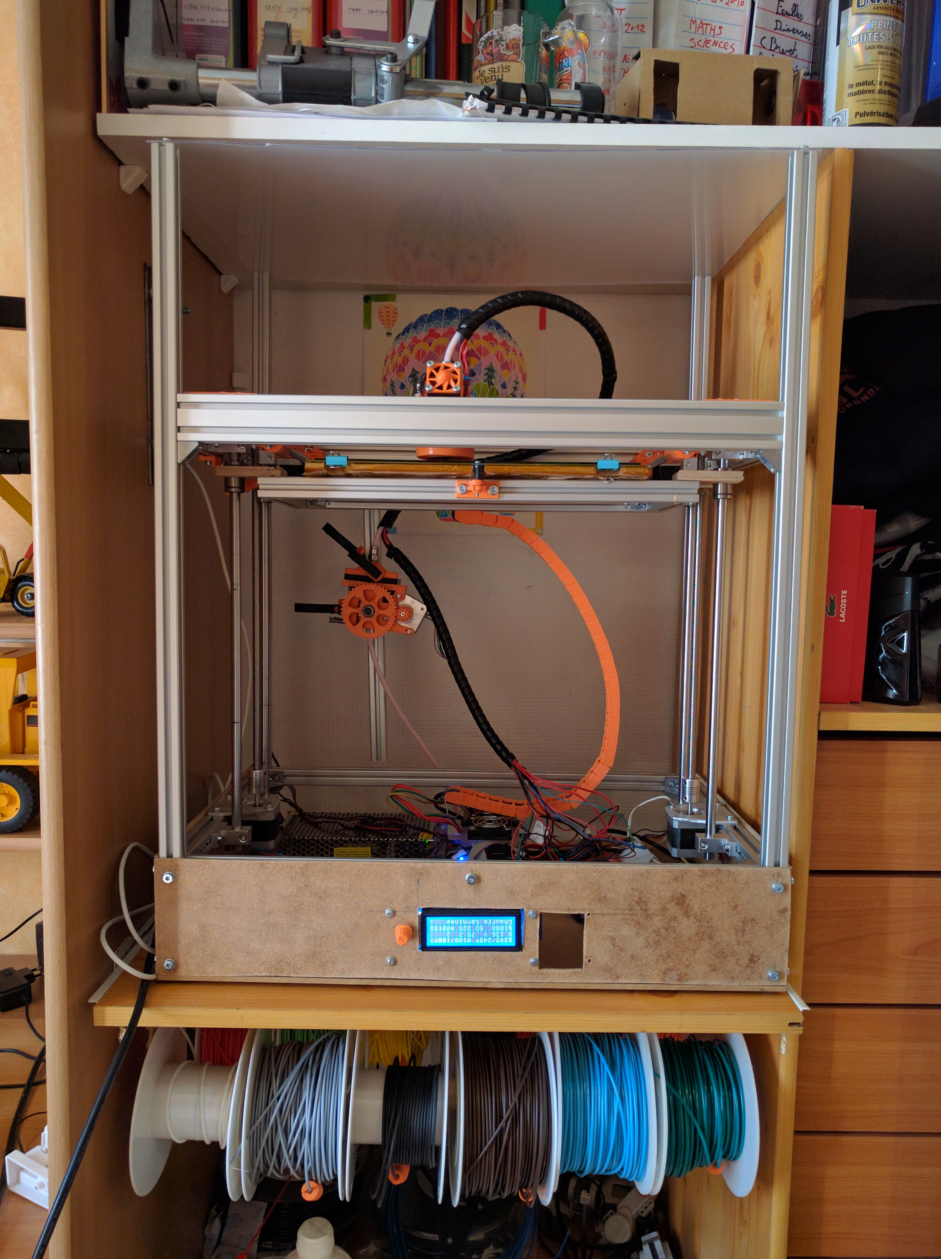

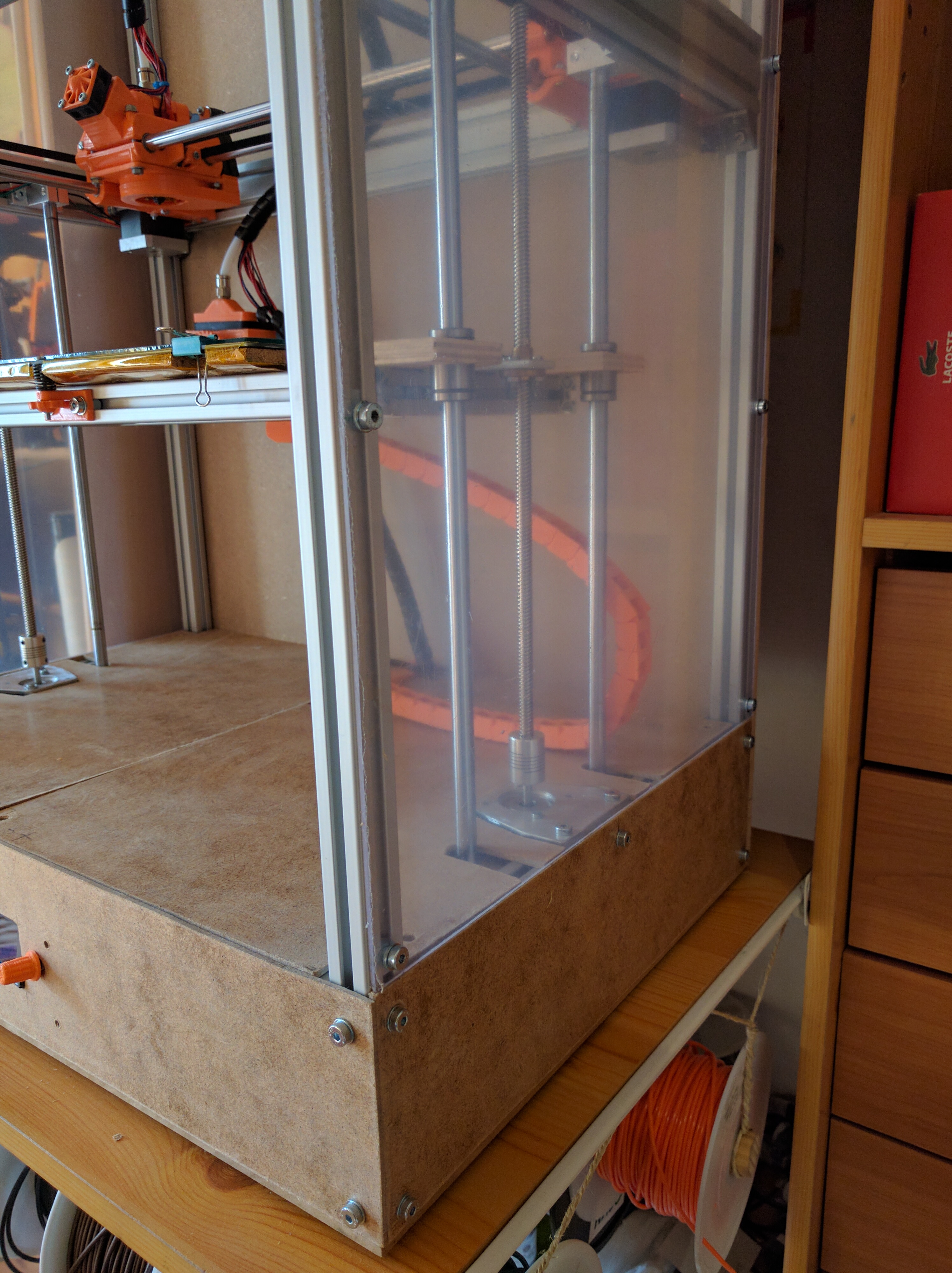

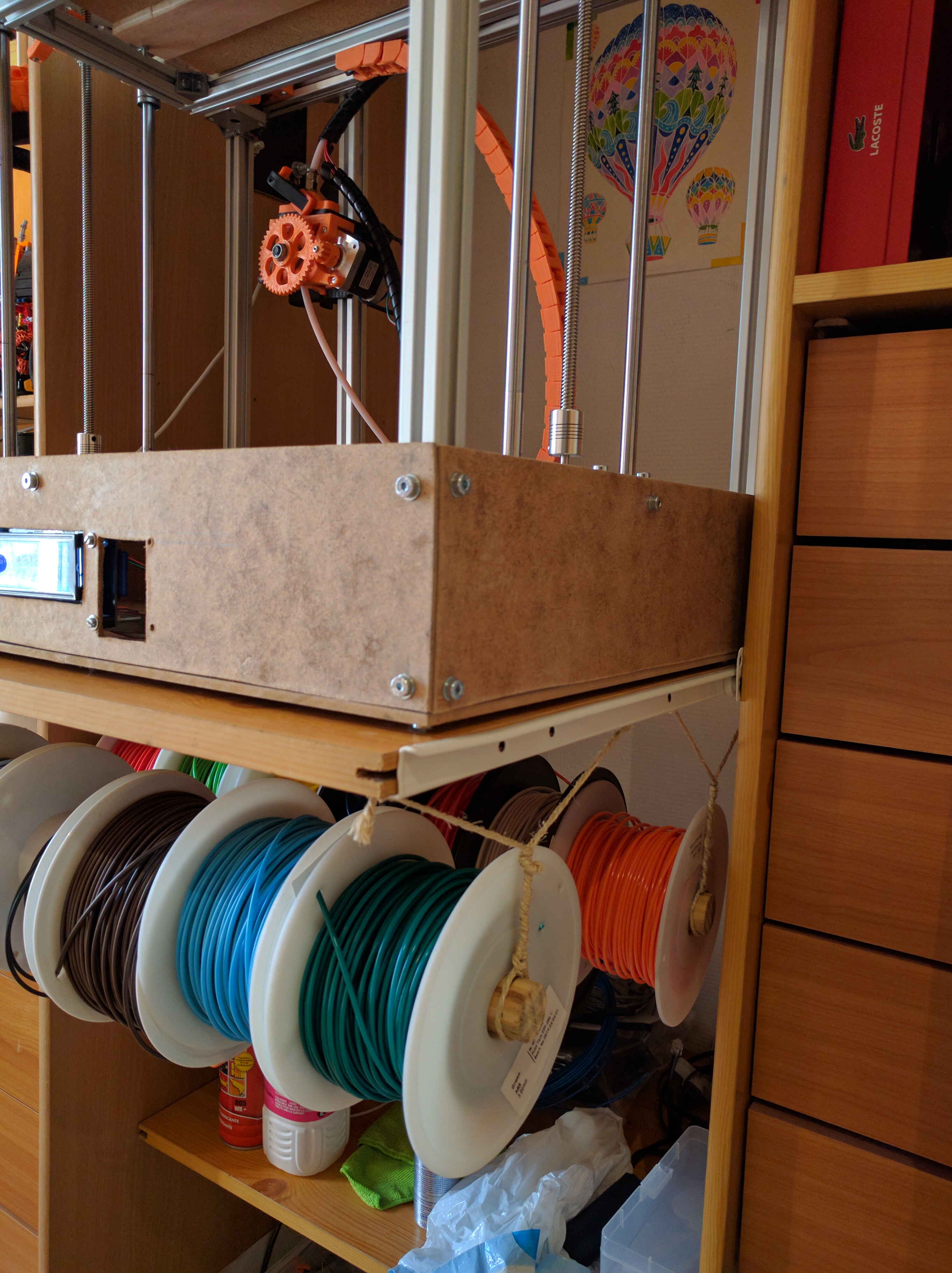

Donovan-88 Posté(e) Aout 31, 2016 Auteur Partager Posté(e) Aout 31, 2016 Voila pourquoi je veux retourner l'affichage Sinon j'ai installé l'imprimante dans le placard sur un plateau coulissant (style tiroir) : Avec le système porte bobines qui permet d'avoir accès à toutes les bobines grâce à un tube Bowden qui remonte jusqu'à l'extrudeur : En ce moment je suis en train d'imprimer une pièce pour supporter le guide câble orange pour le plateau Z. Ainsi que les charnières que j'ai finalement conçu sur mesure. Et une petite poignée pour la porte en plexi qui viendra par la suite. Lien vers le commentaire Partager sur d’autres sites More sharing options...
Tircown Posté(e) Aout 31, 2016 Partager Posté(e) Aout 31, 2016 (modifié) Pour retourner l'écran facilement, met un miroir... L'installation est très sympathique, ça donne des idées. Tu devrait peut-être stocker tes bobines dans un caisson fermé. Modifié (le) Aout 31, 2016 par Tircown Lien vers le commentaire Partager sur d’autres sites More sharing options...
Donovan-88 Posté(e) Aout 31, 2016 Auteur Partager Posté(e) Aout 31, 2016 il y a 30 minutes, Tircown a dit : Pour retourner l'écran facilement, met un miroir... Tu parles d'un vrai miroir ou de façon logiciel? il y a 30 minutes, Tircown a dit : L'installation est très sympathique, ça donne des idées. Tu devrait peut-être stocker tes bobines dans un caisson fermé. Je n'ai pas prévu de caisson pour les bobines dans la mesure où je n'ai jamais eu de soucis avec. J'ai un filtre pour retirer les éventuelles poussières sur chaque bobines. De plus, c'est une installation provisoire (quelques mois). Lien vers le commentaire Partager sur d’autres sites More sharing options...
Tircown Posté(e) Aout 31, 2016 Partager Posté(e) Aout 31, 2016 Un vrai miroir, mais c'est de l'humour. Le caisson c'est surtout pour éviter l'humidité. Ce n'est pas pour rien que les bobines sont livrées sous vide avec du dessiccant. Lien vers le commentaire Partager sur d’autres sites More sharing options...
Donovan-88 Posté(e) Aout 31, 2016 Auteur Partager Posté(e) Aout 31, 2016 L'humidité joue vraiment? Sachant que l'imprimante et les bobines restent dans ma chambre. Lien vers le commentaire Partager sur d’autres sites More sharing options...
nicephore Posté(e) Septembre 1, 2016 Partager Posté(e) Septembre 1, 2016 (modifié) Pour le retournement de l'écran regarde dans le pin.h de ton écran, je sais qu'il y-a: Citation To reverse the encoder direction enable the REVERSE_ENCODER_DIRECTION option. To reverse the menu navigation direction enable REVERSE_MENU_DIRECTION. et donc en fonction de ton écran (si c'est un full graphic LCD) tu devrait t'en sortir avec la paramètre REVERSE_MENU_DIRECTION. Modifié (le) Septembre 1, 2016 par nicephore Lien vers le commentaire Partager sur d’autres sites More sharing options...
Donovan-88 Posté(e) Septembre 1, 2016 Auteur Partager Posté(e) Septembre 1, 2016 Merci, je regarde sa dès que mon impression est terminée. Lien vers le commentaire Partager sur d’autres sites More sharing options...
nicephore Posté(e) Septembre 1, 2016 Partager Posté(e) Septembre 1, 2016 Dans le cas contraire te restera à faire faire un 180° à ta planche d'écran LCD Lien vers le commentaire Partager sur d’autres sites More sharing options...
Donovan-88 Posté(e) Septembre 1, 2016 Auteur Partager Posté(e) Septembre 1, 2016 Déjà essayé lol mais ça ne passe pas Ça ne fonctionne pas la modification dans le Marlin que tu m'as dis. Au pire je refais une plaque, c'est pas grave. Lien vers le commentaire Partager sur d’autres sites More sharing options...
nicephore Posté(e) Septembre 1, 2016 Partager Posté(e) Septembre 1, 2016 OK donc ceci viens de ton LCD... enfin je suppose, c'est la seule que j'ai trouvé sous marlin mais sans connaître parfaitement l'écran, désolé. Tu vas devoir faire une 180° de ta face. Lien vers le commentaire Partager sur d’autres sites More sharing options...

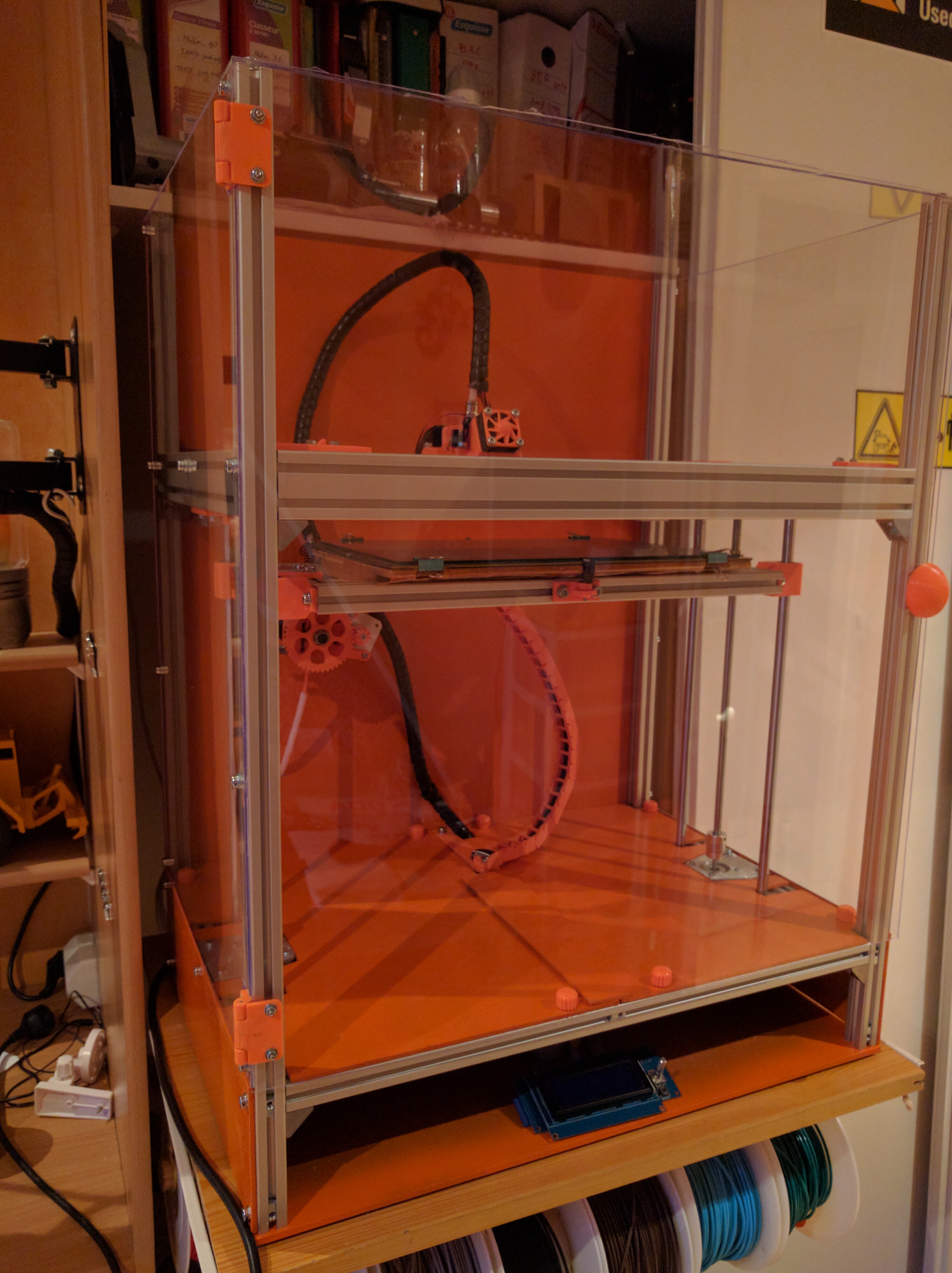

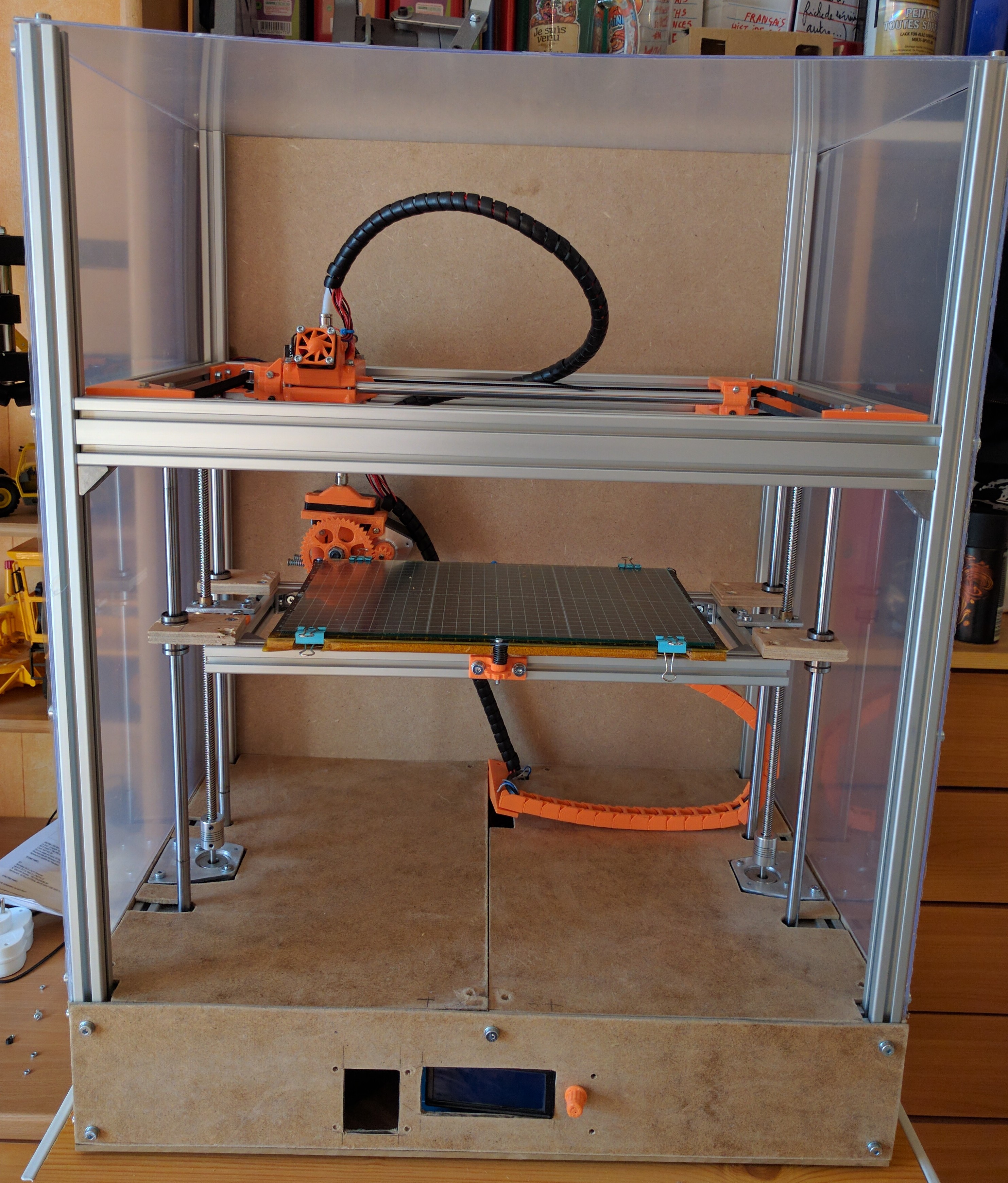

Donovan-88 Posté(e) Septembre 3, 2016 Auteur Partager Posté(e) Septembre 3, 2016 (modifié) Aujourd'hui, petit montage à blanc avant la peinture (c'est opaque car je n'ai pas encore retiré les films protecteurs du plexi): J'ai refais la plaque pour l'écran et ce coup-ci du bon sens ^^ Les plaques sont en se moment même à la peinture (orange ^^) Modifié (le) Septembre 3, 2016 par Donovan-88 Lien vers le commentaire Partager sur d’autres sites More sharing options...

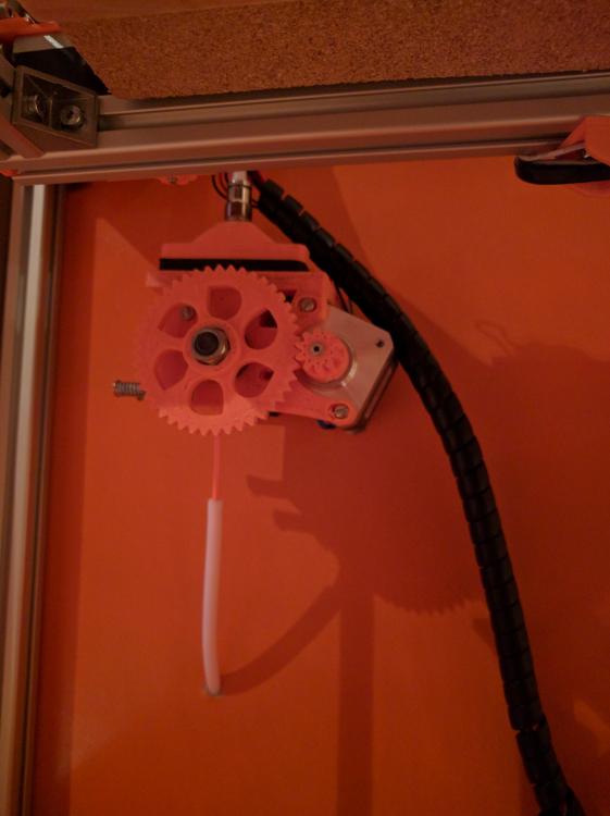

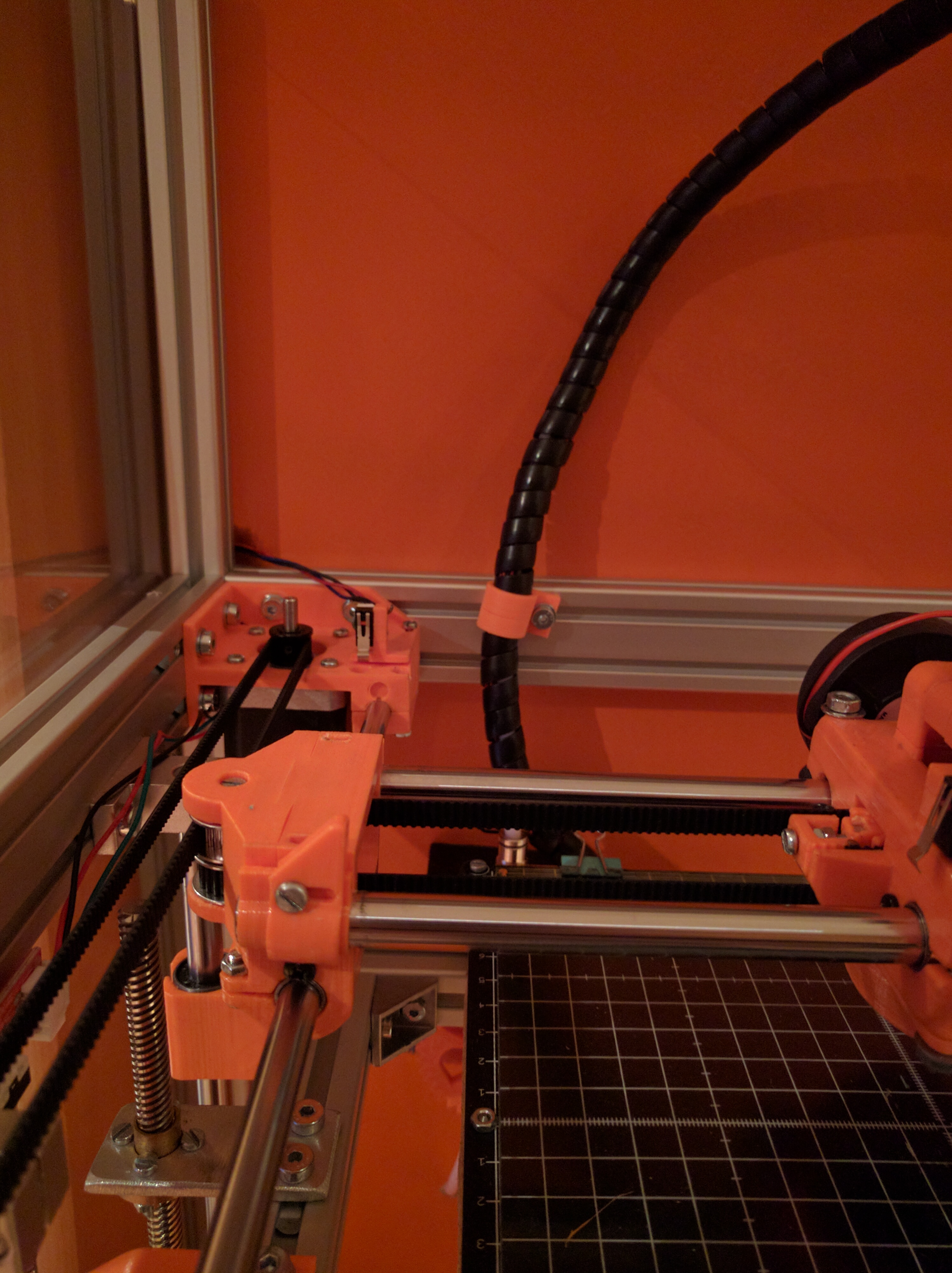

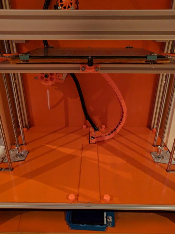

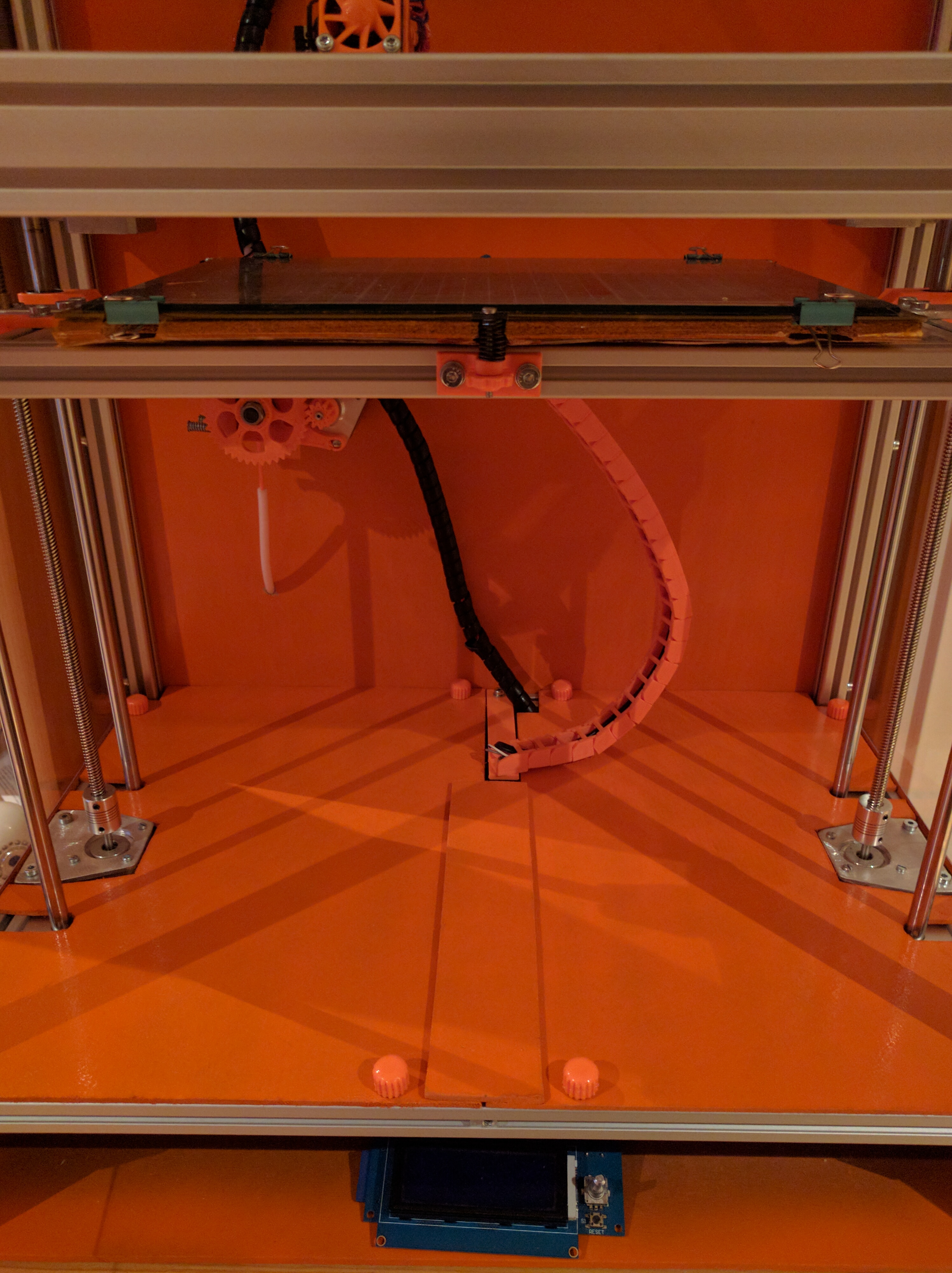

Donovan-88 Posté(e) Septembre 4, 2016 Auteur Partager Posté(e) Septembre 4, 2016 La peinture est terminée, j'ai donc pu monter les panneaux de bois et le plexi ainsi que mes supports de roulement LM10UU pour le Z: Il manque juste la plaque pour soutenir l'écran qui viendra dans la semaine prochaine normalement. Les panneaux facilement démontable pour avoir accès à l'électronique en dessous : L'extrudeur fixé avec la gaine qui emmène le fil depuis les bobines : Petit support imprimé pour tenir la gaine bien droite vers le haut : Et une des deux charnières imprimées sur mesure : Il me manque plus que les Leds pour illuminer la bête Lien vers le commentaire Partager sur d’autres sites More sharing options...
nicephore Posté(e) Septembre 4, 2016 Partager Posté(e) Septembre 4, 2016 sympas tous ça. Comment tu t'arrange pour l'écran, tu fait un 180° de la plaque avant ? Lien vers le commentaire Partager sur d’autres sites More sharing options...
Donovan-88 Posté(e) Septembre 4, 2016 Auteur Partager Posté(e) Septembre 4, 2016 J'ai refais une plaque toute neuve Manque plus que la peinture et c'est bon ^^ Lien vers le commentaire Partager sur d’autres sites More sharing options...
