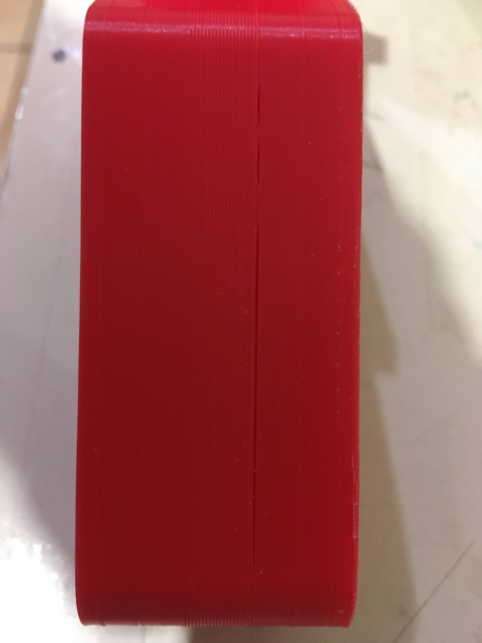

diiity Posté(e) Février 20, 2020 Partager Posté(e) Février 20, 2020 Bonjour, Avec ma U20 sous marlin, j'ai un défaut, à mi-pièce, il y a un endroit sur environ 7 cm où il n'y a pas de plastique comme ci que l'extrudeuse s'était arrêtée puis repartie. Avez vous une explication? J'imprime essentiellement du PLA buse 0.4. Sur cette pièce, pour sa solidité, je j'imprime: en 0.25 de couche à 40mm/s remplissage à 40%, 5mm de rétractation, élévation verticale 0.2, vitesse de rétractation 30mm/s, distance de débrayage 0.1, température du bed 60°, température de la buse 215° au lieu de 205° pour les pièce sans solidité particulière diiity Lien vers le commentaire Partager sur d’autres sites More sharing options...
Jean-Claude Garnier Posté(e) Février 20, 2020 Partager Posté(e) Février 20, 2020 Pitêtre un point dur sur la bobine de filament ou sur le dérouleur qui empêchait le fil de suivre la demande ? Lien vers le commentaire Partager sur d’autres sites More sharing options...
diiity Posté(e) Février 20, 2020 Auteur Partager Posté(e) Février 20, 2020 Oui, effectivement. Sinon, est ce qu'il est possible de réparer, du genre remettre du plastique en faisant fondre par l'extrudeur, quel qu'un a t il déjà tenté la manip? Lien vers le commentaire Partager sur d’autres sites More sharing options...
CriTof Posté(e) Février 20, 2020 Partager Posté(e) Février 20, 2020 Je dirai plutôt "mater/estomper" le défaut à l'aide d'un pistolet thermique. (attention, ça encaisse tres vite la chaleur, le PLA !) Je rejoins @Jean-Claude Garnier dans sa réflexion. Lien vers le commentaire Partager sur d’autres sites More sharing options...
diiity Posté(e) Février 20, 2020 Auteur Partager Posté(e) Février 20, 2020 bien, merci à vous deux diiity Lien vers le commentaire Partager sur d’autres sites More sharing options...
Jean-Claude Garnier Posté(e) Février 20, 2020 Partager Posté(e) Février 20, 2020 (modifié) Il y a 6 heures, CriTof a dit : "mater/estomper" le défaut à l'aide d'un pistolet thermique Ouais, ça va marcher en surface, mais la pièce ne sera pas structurellement solide en profondeur et risque de se partager en deux sans préavis suivant le pointillé ! Modifié (le) Février 20, 2020 par Jean-Claude Garnier Lien vers le commentaire Partager sur d’autres sites More sharing options...
diiity Posté(e) Février 20, 2020 Auteur Partager Posté(e) Février 20, 2020 je vais y injecter de la colle spécial PLA acheté en Belgique et recouvrir d'un fil de pla. Lien vers le commentaire Partager sur d’autres sites More sharing options...
SckyzO Posté(e) Février 20, 2020 Partager Posté(e) Février 20, 2020 bah sinon ta pièce tu comptes la peindre ? Car sinon tu bombes avec de l'apprêt, tu ponces, tu rebombes, puis tu peints ou tu rebombes avec une bombe de peinture. Enfin pour ca je te conseille plutôt de regarder comment faire du post traitement d'impression 3D, ce sera plus simple a mon avis Lien vers le commentaire Partager sur d’autres sites More sharing options...
juanpa Posté(e) Février 20, 2020 Partager Posté(e) Février 20, 2020 (modifié) Il y a 7 heures, Jean-Claude Garnier a dit : Pitêtre un point dur sur la bobine de filament ou sur le dérouleur qui empêchait le fil de suivre la demande ? ça ressemble plus a un décollement de couche, comme avec l'ABS...mais là avec du PLA...c'est chelou EDIT: Après zoom, oui ça ressemble bien à un problème d'extrusion.... Modifié (le) Février 20, 2020 par juanpa Lien vers le commentaire Partager sur d’autres sites More sharing options...
diiity Posté(e) Février 20, 2020 Auteur Partager Posté(e) Février 20, 2020 surtout que je viens de faire sa jumelle avec le même souci. Je ne fais pas de finition, les pièces reste brute d'impression, comme dit plus haut je vais bourré la fissure de colle puis mettre un fil de plastique dessus. diiity Lien vers le commentaire Partager sur d’autres sites More sharing options...
