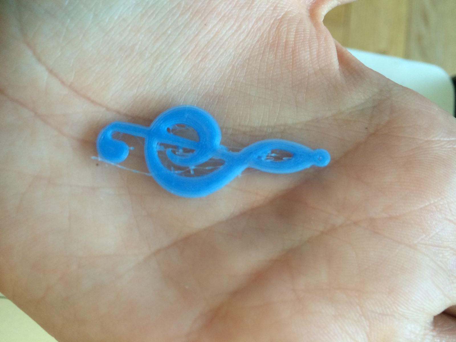

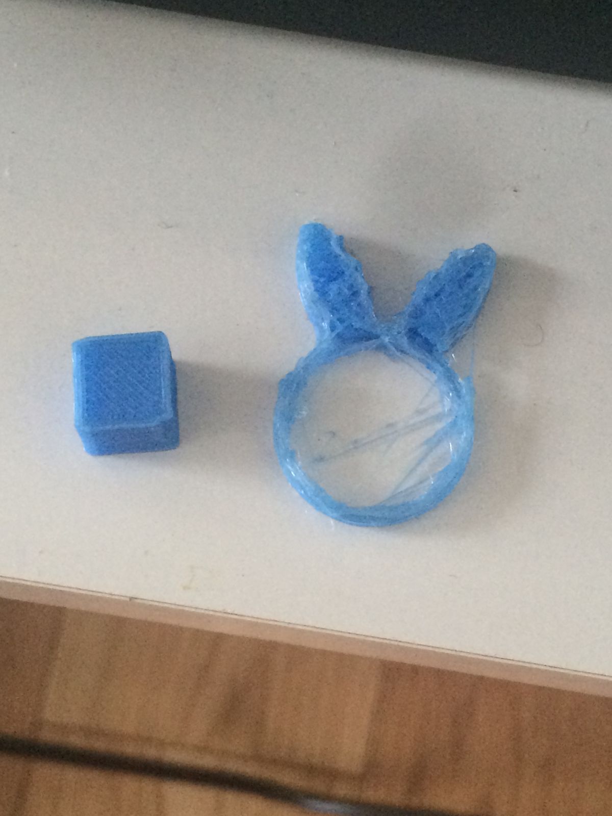

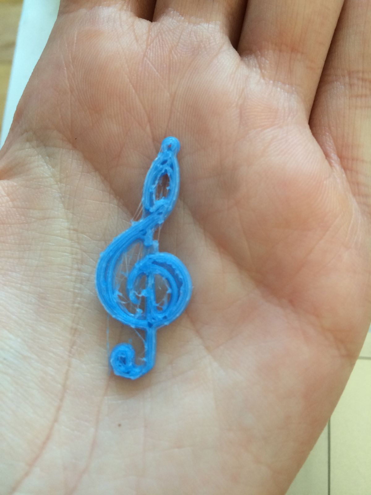

Virginie Posté(e) Avril 10, 2016 Auteur Partager Posté(e) Avril 10, 2016 Le dessous est très bien et au dessous pas bien à quoi cela peut il être dû?? Lien vers le commentaire Partager sur d’autres sites More sharing options...
master.geo Posté(e) Avril 10, 2016 Partager Posté(e) Avril 10, 2016 Il y a 2 heures, Virginie a dit : J'ai remis les paramètres par défauts de Silc3r et changer la distance entre la buse et le plateau et c'est beaucoup mieux ! Par contre lorsque j'imprime un objet le dessous est bien mais le dessus est très irrégulier ! Peut être une temperature trop forte? (190 pour du PLA) Salut, Pour la température c'est possible, il faut faire des essais. Chaque plastic réagit différemment. Le réglage d'une imprimante 3D peut être assez fastidieux mais la qualité d'impression passe par là Lien vers le commentaire Partager sur d’autres sites More sharing options...
Virginie Posté(e) Avril 11, 2016 Auteur Partager Posté(e) Avril 11, 2016 Il y a 22 heures, master.geo a dit : Salut, Pour la température c'est possible, il faut faire des essais. Chaque plastic réagit différemment. Le réglage d'une imprimante 3D peut être assez fastidieux mais la qualité d'impression passe par là Est ce que vous savez quel paramètre permet de faire descendre plus ou moins de fils dans la buse lors de l'impression ?, La temperature est réglé maintenant et je me demande si c'est pas le fils qui descend trop lentement ... Lien vers le commentaire Partager sur d’autres sites More sharing options...
garcmi Posté(e) Avril 11, 2016 Partager Posté(e) Avril 11, 2016 Salut, As tu vérifié la longueur de fil qui sort par rapport à celle demandée ? Lien vers le commentaire Partager sur d’autres sites More sharing options...
master.geo Posté(e) Avril 11, 2016 Partager Posté(e) Avril 11, 2016 il y a une heure, Virginie a dit : Est ce que vous savez quel paramètre permet de faire descendre plus ou moins de fils dans la buse lors de l'impression ?, La temperature est réglé maintenant et je me demande si c'est pas le fils qui descend trop lentement ... Salut, Dans Repertier, c'est dans configuration > configuration eeprom du firmware , c'est le nombre de pas de l'extruder. Si l'option reste grisée, il faut mettre les 3 axes à home avec le contrôle manuel. http://reprap.org/wiki/Calibration/fr Pour savoir si c'est cela, il faut extruder pas exemple 50 mm. Au préalable, tu marques 50 mm à partir de l'entrée de l'extruder sur ton fil et tu vois combien est avalé par la machine. Lien vers le commentaire Partager sur d’autres sites More sharing options...

garcmi Posté(e) Avril 12, 2016 Partager Posté(e) Avril 12, 2016 @Virginie Tu as la réponse un post au dessus Tu libère le tube de l'extrudeur de manière à liserer le fil Tu fait une marque à ras Tu chauffe ta buse à 175° environ (sinon tu pourras pas extruder, profite en pour sortir ton fil) Tu demande à extruder 50 ou 100mm avec repetier Tu mesure la longueur extrudée pour voir si c'est la même que demandée Après, une simple règle de 3 pour corriger dans marlin Lien vers le commentaire Partager sur d’autres sites More sharing options...
Virginie Posté(e) Avril 13, 2016 Auteur Partager Posté(e) Avril 13, 2016 Il y a 22 heures, garcmi a dit : @Virginie Tu as la réponse un post au dessus Tu libère le tube de l'extrudeur de manière à liserer le fil Tu fait une marque à ras Tu chauffe ta buse à 175° environ (sinon tu pourras pas extruder, profite en pour sortir ton fil) Tu demande à extruder 50 ou 100mm avec repetier Tu mesure la longueur extrudée pour voir si c'est la même que demandée Après, une simple règle de 3 pour corriger dans marlin D'accord merci pour vos aides, Alors pour modifier le nombre de pas de l'extruder dans eeprom du firmware je ne peux pas cliquer dessus donc je vais effectivement telecharger Marlin. Est ce que quelqu'un sait ou changer la couche du dessus de l'impression? Pour changer l'épaisseur de la dernière couche que l'imprimante imprime ou pour la remplir ?? Merci Lien vers le commentaire Partager sur d’autres sites More sharing options...
master.geo Posté(e) Avril 13, 2016 Partager Posté(e) Avril 13, 2016 Salut, Pour pouvoir changer le eeprom, il faut bien mettre tous les axes à Home. Dans Slic3r c'est dans Print setting > layers et perimeters > horizontal shells > solid layers En général je mets 3 et 3, mais pour certaines pièces qui demandent plus de résistance je mets parfois 5. Avec un infill à 10% ... Pas sur que cela serve à grand chose mais tant que j'y crois c'est le principal Lien vers le commentaire Partager sur d’autres sites More sharing options...

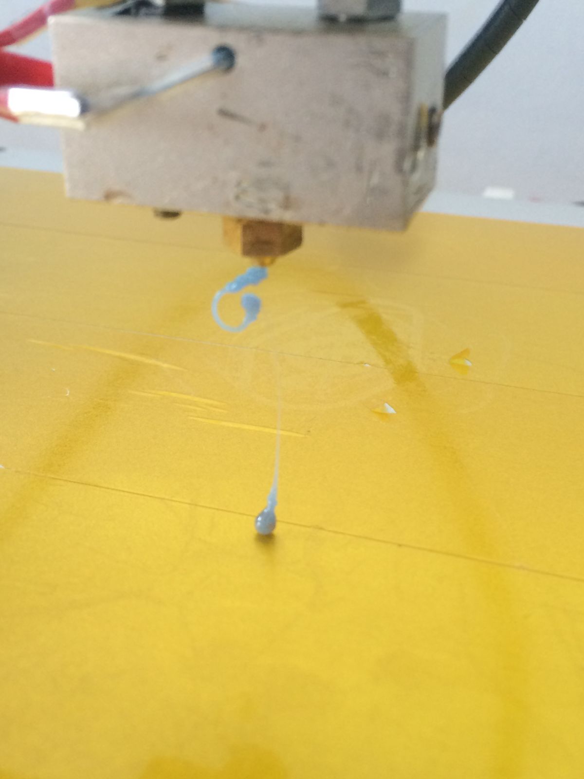

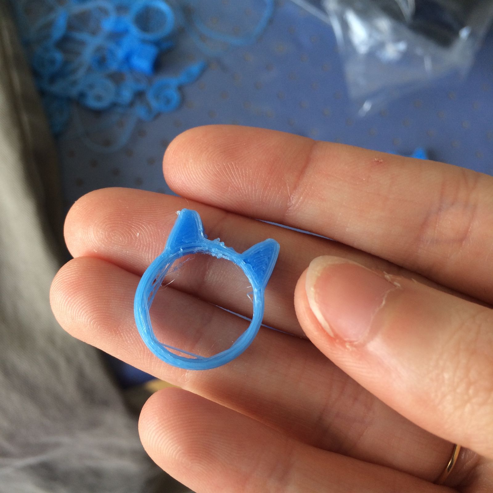

Virginie Posté(e) Avril 13, 2016 Auteur Partager Posté(e) Avril 13, 2016 Il y a 2 heures, master.geo a dit : Salut, Pour pouvoir changer le eeprom, il faut bien mettre tous les axes à Home. Dans Slic3r c'est dans Print setting > layers et perimeters > horizontal shells > solid layers En général je mets 3 et 3, mais pour certaines pièces qui demandent plus de résistance je mets parfois 5. Avec un infill à 10% ... Pas sur que cela serve à grand chose mais tant que j'y crois c'est le principal Accord merci Je comprend par j'imprime un cube et pas de pb il sort bien mais des que ce n'est plus un carré ça fait n'importe quoi.. je vois pas ce que ça peut être. Et pour le fil, lorsque je dis a l'extruder d' "avaler" du fil des fois il sort très bien tout droit et des fois ils fait des boules comme sur la photo avec que je suis a 185° pour du PLA. Lien vers le commentaire Partager sur d’autres sites More sharing options...
master.geo Posté(e) Avril 14, 2016 Partager Posté(e) Avril 14, 2016 (modifié) Salut, Est ce que tu imprimes à 100% ou es tu toujours à 60 %. Essaies à 100%, Sinon pour moi deux solutions : - soit ton fil n'est pas top et/ou ne fait pas le diamètre indiquer au trancheur (le plus probable) avec un pied à coulisse il faut voir si ton fil fait bien 1.75 ou 2.85 ou 3 en le mesurant à plusieurs endroits de la bobine Après tu fais une moyenne et tu ajustes (par exemple, à un moment j'ai eu du 2.85 mais je l'avais rentré à 2.90 pour compenser, ce n'est pas génial mais ce peut aider). Il faut aussi vérifier dans Slic3r que les paramètres sont bons (fil, diamètre de buse ...) - soit ton moteur peine et là il faut légèrement augmenter la tension du micro-contrôleur (il faut un voltmetre, il doit être autour de 0.80 par défaut, tu peux essayer à 0.86 par exemple. Pas Au dessus de 0.90 sinon le micro-controleur risque de chauffer et s'arrêter ...) Voici le résultat que j'ai avec des objets similaires (je viens de les imprimer simultanément). Modifié (le) Avril 14, 2016 par master.geo Lien vers le commentaire Partager sur d’autres sites More sharing options...

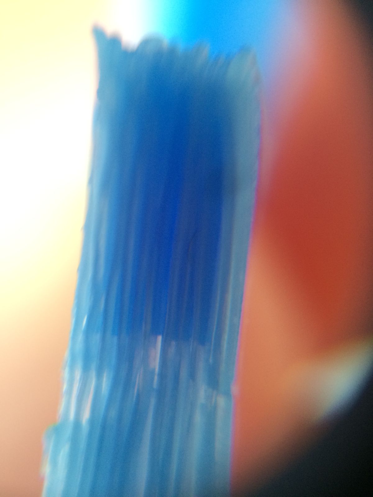

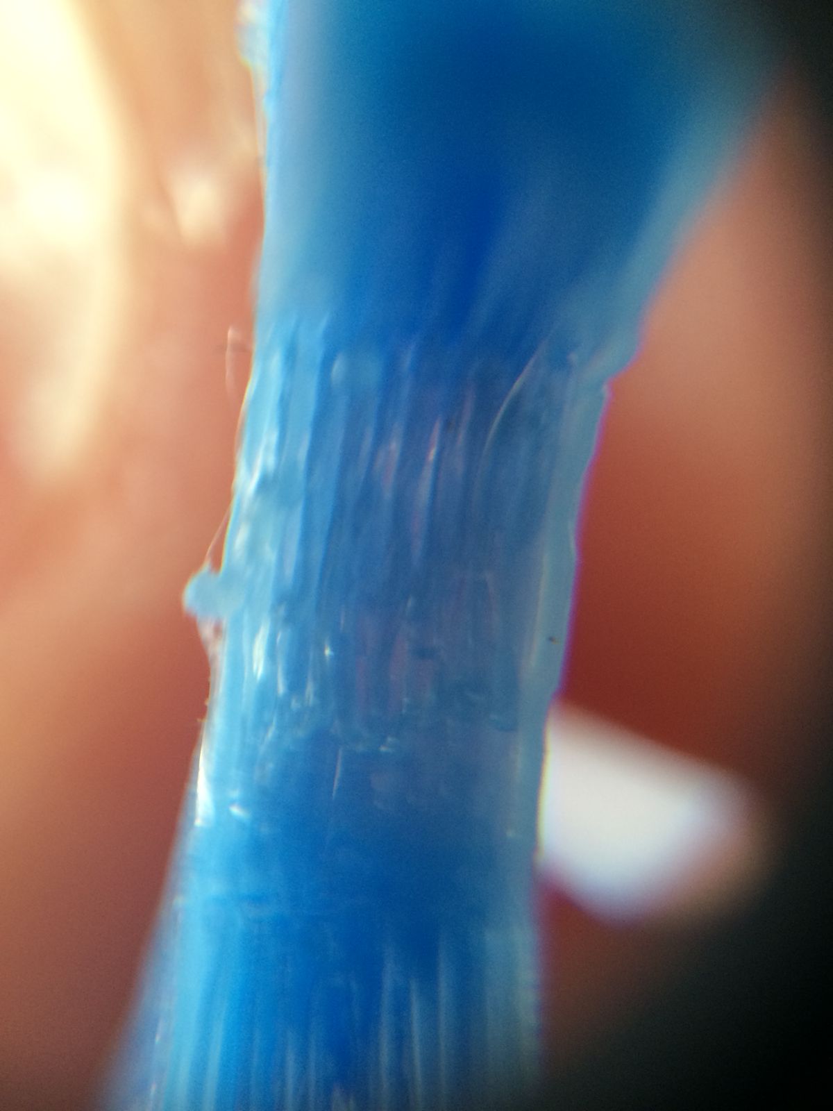

Virginie Posté(e) Avril 17, 2016 Auteur Partager Posté(e) Avril 17, 2016 Le 15 avril 2016 at 07:34, master.geo a dit : Salut, Au début du sujet tu disait que tu imprimais à 60 % d'où mon interrogation. Les deux objets ont été imprimés en même temps, et le deux objet sont que j'ai mis sont imprimés complètement (le cube de calibrage fait 20*20*20). Petite pércision, c'est du PLA et des couches en 0.3. Alors, on a un stepper driver A4988 avec current limit = VREF * 2,5 Et un moteur d'extruder avec 1,5 A du coup on a mis une tension de 0,64 V (Soit 0,64*2,5=1,6 A) La valeur avant le réglage était de 0,48 A. (Du coup je n'ose pas mettre a 0,85 A) ÇA s'est un peu améliorer mais ce n'est tes pas ça et les couches sont irréguliers J'ai pris deux photos en macro des "couches" Lien vers le commentaire Partager sur d’autres sites More sharing options...
garcmi Posté(e) Avril 17, 2016 Partager Posté(e) Avril 17, 2016 apparemment manque de température et de retract Lien vers le commentaire Partager sur d’autres sites More sharing options...
