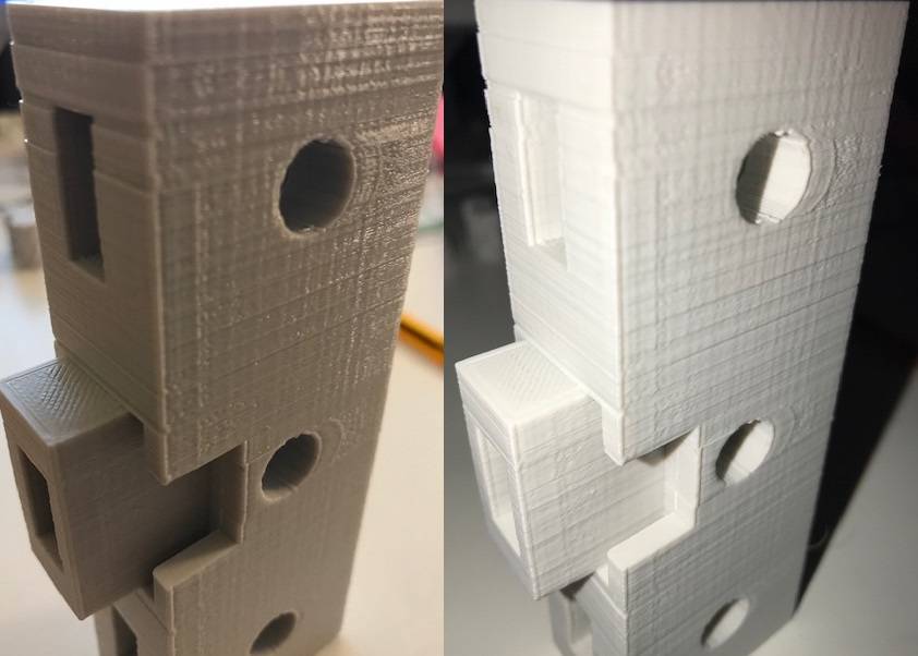

demandeinfos Posté(e) Février 25, 2020 Partager Posté(e) Février 25, 2020 (modifié) Bonsoir, J'ai une petite imprimante 3D premier prix (DIY, montage tige filetée, pas d'auto leveling, pas de plateau chauffant, leveling manuel), et j'observe ce défaut : D'après ce site ça ressemble à "Z-wobble or lines on the side of the print", et quand on regarde l'origine de ce défaut ça semble multifactoriel (cause 1 : "Check for loose or damaged mechanical components", et cause 2 : "Replace or reprint faulty components"). Je me dis que je pourrai passer des heures à chercher (courroie mal tendue, LM8UU ...). Auriez-vous un conseil à me donner pour essayer au mieux d'identifier l'origine du défaut ? Merci d'avance pour vos retours. Modifié (le) Février 25, 2020 par demandeinfos Lien vers le commentaire Partager sur d’autres sites More sharing options...
francois_uly Posté(e) Février 26, 2020 Partager Posté(e) Février 26, 2020 Bonjour, Moi je commencerais à réduire le flux du filament et réduire la vitesse d'impression. Lien vers le commentaire Partager sur d’autres sites More sharing options...
demandeinfos Posté(e) Février 26, 2020 Auteur Partager Posté(e) Février 26, 2020 Bonsoir, ok, je vais essayer et voir ce que ça donne. Lien vers le commentaire Partager sur d’autres sites More sharing options...
Titi78 Posté(e) Février 26, 2020 Partager Posté(e) Février 26, 2020 As tu une photo de ta machine et une autre photo de l'ensemble de la tige filetée du Z où on peut voir comment elle est montée sur le moteur, la noix/écrou et sa fixation en haut ainsi que le guidage du Z car ce problème est souvent dû à un faux rond de la tige filetée ainsi qu'un mauvais guidage/ réglage des galets du Z Imagine que la tige filetée ne tourne pas rond: cela provoque des efforts sur la noix qui se répercute dans la poutres X. Le type de coupleur entre le moteur et la tige filetée peut aussi être problématique. Sans photo c'est difficile de t'aider 1 Lien vers le commentaire Partager sur d’autres sites More sharing options...
