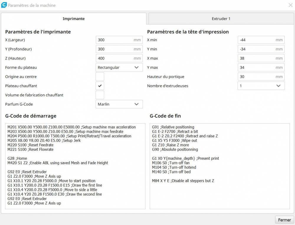

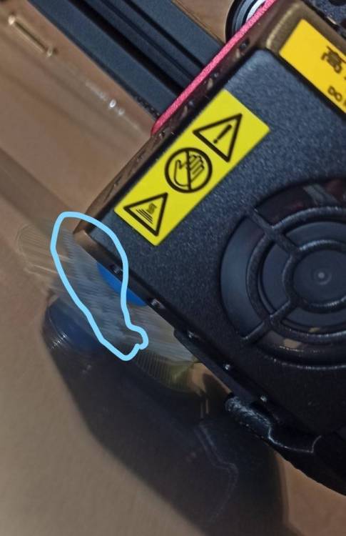

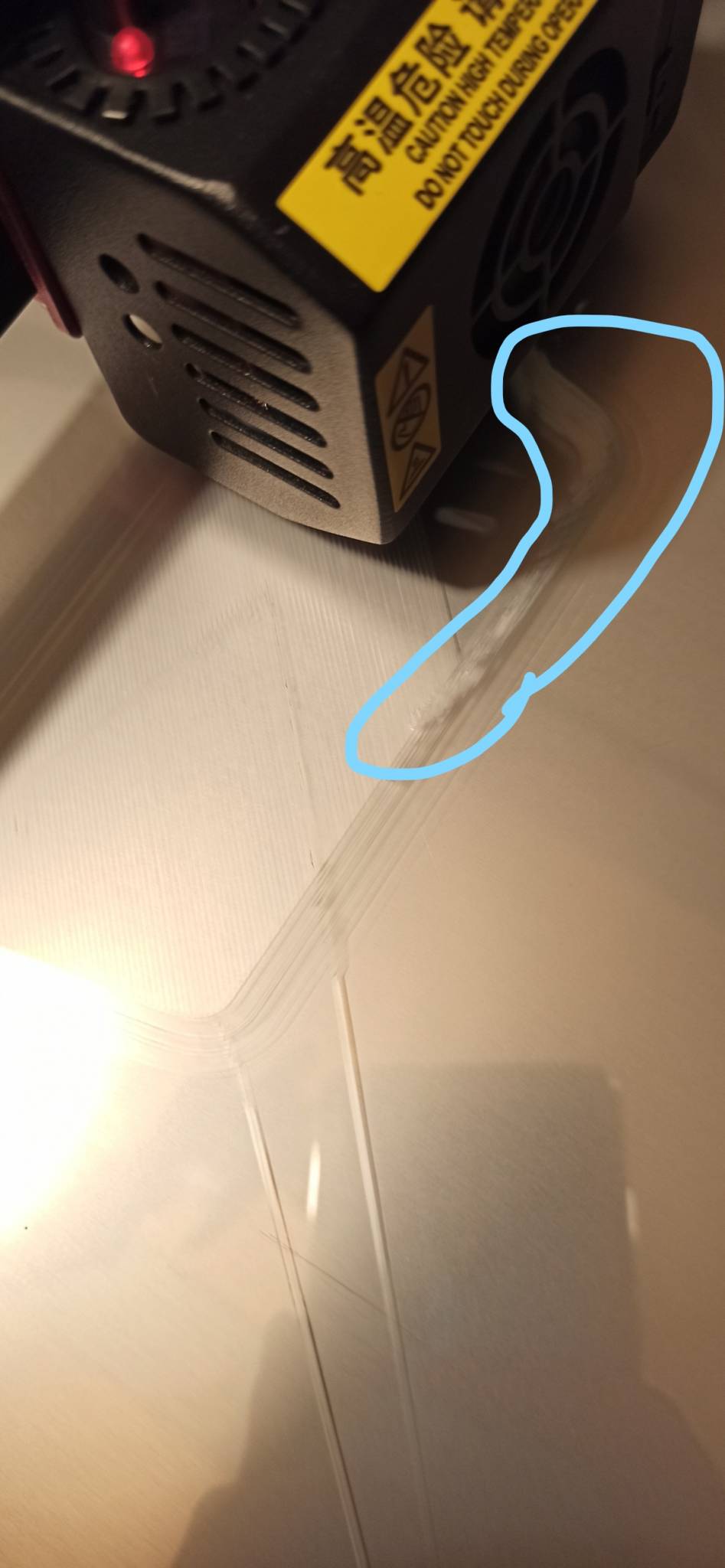

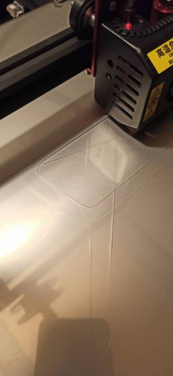

c0nnecté Posté(e) Février 27, 2020 Partager Posté(e) Février 27, 2020 (modifié) Bonjour à tous, J'ai débuté il y a peu sur une Creality CR10S-Pro il y a peu et j'ai deux trois questions liées à cette imprimante et au démarrage. Est-ce que l'un d'entre vous eu m'aider ? 1. à chaque démarrage d'impression l’imprimante dessine un triangle qui prend un quart du plateau et du coup empiète sur mon impression Nous avons jeté un coup d’œil au G-Code avec @fran6p mais à priori cela ne vient pas de là. (vidéo de l’éventement : Vidéo sur Youtube et image ci-dessous) 2. Au début de mon impression, ma buse laisse s’échapper un peu trop de plastique par endroit. (seulement au début). Enfin a chaque export de Creality vers ma carte le fichier se nome sous la forme : "CCR10SPRO_test", or l'imprimante n'affiche pas ces fichiers, je dois supprimer le "CCR10SPRO_" pour pouvoir les voir sur l’imprimante. Y a-t-il un moyen qui me permettrait de les voir sur l'imprimante ou d’empêcher Cura de les nommer ainsi ? Merci pour votre aide Modifié (le) Février 27, 2020 par c0nnecté Lien vers le commentaire Partager sur d’autres sites More sharing options...

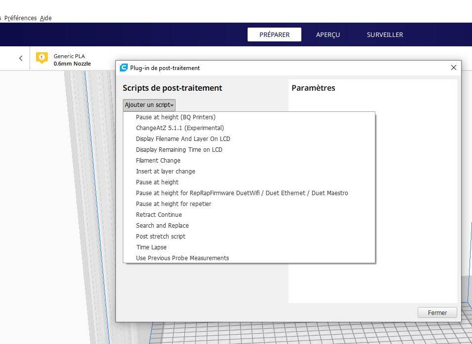

ixi Posté(e) Février 27, 2020 Partager Posté(e) Février 27, 2020 Salut, Tu n'aurais pas laissé trainer quelque chose dans le modificateur de Gcode ? Lien vers le commentaire Partager sur d’autres sites More sharing options...
c0nnecté Posté(e) Février 27, 2020 Auteur Partager Posté(e) Février 27, 2020 Hello @ixi Je n'est jamais touché au Gcode, ne sachant pas ce que c'est à la base ^^ J'ai juste ajouté l'imprimante dans Cura. Lien vers le commentaire Partager sur d’autres sites More sharing options...

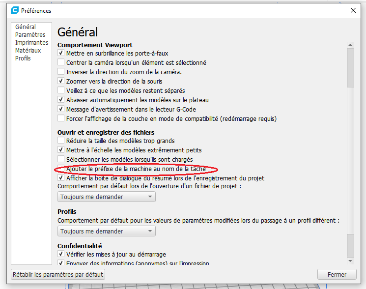

juanpa Posté(e) Février 27, 2020 Partager Posté(e) Février 27, 2020 (modifié) Salut ! On dirait que la deuxième ligne de purge est mal interprétée. Au lieu de se décalé de en 10.4 on dirait qu'il va en 104.0. Essayes de virer les lignes de purge, entre les commandes M420 et E92; Reset extruder Pour le nom de fichier c'est Cura qui le rajoute, il faut décocher je sais plus où le rajout du nom de l'imprimante dans le nom de fichier. Attention si tu lances le reset.gcode de @ixi tu perdras ton Z Offset, donc refaire tes réglages offset et measuring après le reset gcode. Modifié (le) Février 27, 2020 par juanpa 1 Lien vers le commentaire Partager sur d’autres sites More sharing options...
ixi Posté(e) Février 27, 2020 Partager Posté(e) Février 27, 2020 il y a 8 minutes, juanpa a dit : Salut ! On dirait que la deuxième ligne de purge est mal interprétée. Au lieu de se décalé de en 10.4 on dirait qu'il va en 104.0. Essayes de virer les lignes de purge, entre les commandes M420 et E92; Reset extruder Pour le nom de fichier c'est Cura qui le rajoute, il faut décocher je sais plus où le rajout du nom de l'imprimante dans le nom de fichier. Attention si tu lances le reset.gcode de @ixi tu perdras ton Z Offset, donc refaire tes réglages offset et measuring après le reset gcode. Oups,j'ai réglé la hauteur du sensor mécaniquement ( au poil de cul de formis près ) ,donc mon offset est sur 0. Merci de l'avoir signalé. Voici le Gcode de démarrage M201 X500.00 Y500.00 Z100.00 E5000.00 ;Setup machine max acceleration M203 X500.00 Y500.00 Z10.00 E50.00 ;Setup machine max feedrate M204 P500.00 R1000.00 T500.00 ;Setup Print/Retract/Travel acceleration M205 X8.00 Y8.00 Z0.40 E5.00 ;Setup Jerk M220 S100 ;Reset Feedrate M221 S100 ;Reset Flowrate G28 ;Home M420 S1 Z2 ;Enable ABL using saved Mesh and Fade Height G92 E0 ;Reset Extruder G1 Z2.0 F3000 ;Move Z Axis up G1 X10.1 Y20 Z0.28 F5000.0 ;Move to start position G1 X10.1 Y200.0 Z0.28 F1500.0 E15 ;Draw the first line G1 X10.4 Y200.0 Z0.28 F5000.0 ;Move to side a little G1 X10.4 Y20 Z0.28 F1500.0 E30 ;Draw the second line G92 E0 ;Reset Extruder G1 Z2.0 F3000 ;Move Z Axis up Lien vers le commentaire Partager sur d’autres sites More sharing options...

pascal_lb Posté(e) Février 27, 2020 Partager Posté(e) Février 27, 2020 il y a 15 minutes, juanpa a dit : Pour le nom de fichier c'est Cura qui le rajoute, il faut décocher je sais plus où le rajout du nom de l'imprimante dans le nom de fichier. il faut décocher cette ligne dans préférence : 1 1 Lien vers le commentaire Partager sur d’autres sites More sharing options...

fran6p Posté(e) Février 27, 2020 Partager Posté(e) Février 27, 2020 Il y a 1 heure, c0nnecté a dit : Bon je part 5 min couper l'anti-Backlash... Si c'est le système avec ressort de rappel, autant le dire de suite: ça ne sert à rien sur nos Creality Dans le gcode de démarrage, je rajouterai simplement des commandes pour passer la machine en mode de déplacement absolu au début: M82 / G90 Citation M82 ; Extrudeur en mode absolu G90 ; Déplacements en mode absolu G28 ;Home M420 S1 Z2 ;Enable ABL using saved Mesh and Fade Height G92 E0 ;Reset Extruder G1 Z2.0 F3000 ;Move Z Axis up G1 X10.1 Y20 Z0.28 F5000.0 ;Move to start position G1 X10.1 Y200.0 Z0.28 F1500.0 E15 ;Draw the first line G1 X10.4 Y200.0 Z0.28 F5000.0 ;Move to side a little G1 X10.4 Y20 Z0.28 F1500.0 E30 ;Draw the second line G92 E0 ;Reset Extruder G1 Z2.0 F3000 ;Move Z Axis up Lien vers le commentaire Partager sur d’autres sites More sharing options...
c0nnecté Posté(e) Février 27, 2020 Auteur Partager Posté(e) Février 27, 2020 Recoucou, j'ai un peu galéré... Nickel pour la dremel c'était au programme @ixi^^ Doigt sauvé, mais pour remonté les vis quelle galère. On va voir @fran6p mais déjà à la main j'ai du mal à bouger l'axe Z avec le système à ressort, là ou avant, juste rechargeant la bobine de PLA, il bougeait... Je vais lancé le gcode de reset et tout re-régler. Après si j'ai bien compris, je colle ce G-code de démarrage dans cura pour que tout soit et reste nickel ? M201 X500.00 Y500.00 Z100.00 E5000.00 ;Setup machine max acceleration M203 X500.00 Y500.00 Z10.00 E50.00 ;Setup machine max feedrate M204 P500.00 R1000.00 T500.00 ;Setup Print/Retract/Travel acceleration M205 X8.00 Y8.00 Z0.40 E5.00 ;Setup Jerk M220 S100 ;Reset Feedrate M221 S100 ;Reset Flowrate M82 ; G90 ; G28 ;Home M420 S1 Z2 ;Enable ABL using saved Mesh and Fade Height G92 E0 ;Reset Extruder G1 Z2.0 F3000 ;Move Z Axis up G1 X10.1 Y20 Z0.28 F5000.0 ;Move to start position G1 X10.1 Y200.0 Z0.28 F1500.0 E15 ;Draw the first line G1 X10.4 Y200.0 Z0.28 F5000.0 ;Move to side a little G1 X10.4 Y20 Z0.28 F1500.0 E30 ;Draw the second line G92 E0 ;Reset Extruder G1 Z2.0 F3000 ;Move Z Axis up Lien vers le commentaire Partager sur d’autres sites More sharing options...
fran6p Posté(e) Février 27, 2020 Partager Posté(e) Février 27, 2020 il y a 1 minute, c0nnecté a dit : Après si j'ai bien compris, je colle ce G-code de démarrage dans cura pour que tout soit et reste nickel ? Oui Lien vers le commentaire Partager sur d’autres sites More sharing options...
juanpa Posté(e) Février 27, 2020 Partager Posté(e) Février 27, 2020 oui, mais c'est bizarre j'ai pas ça en start gcode pour ma CR10S Pro M201 X500.00 Y500.00 Z100.00 E5000.00 ;Setup machine max acceleration M203 X500.00 Y500.00 Z10.00 E90.00 ;Setup machine max feedrate M204 P500.00 R1000.00 T500.00 ;Setup Print/Retract/Travel acceleration M205 X8.00 Y8.00 Z0.40 E5.00 ;Setup Jerk M220 S100 ;Reset Feedrate M221 S100 ;Reset Flowrate G28 ;Home M420 S1 Z2 ;Enable ABL using saved Mesh and Fade Height G92 E0 ;Reset Extruder G1 Z2.0 F3000 ;Move Z Axis up G1 X10.1 Y20 Z0.28 F5000.0 ;Move to start position G1 X10.1 Y200.0 Z0.28 F1500.0 E15 ;Draw the first line G1 X10.4 Y200.0 Z0.28 F5000.0 ;Move to side a little G1 X10.4 Y20 Z0.28 F1500.0 E30 ;Draw the second line G92 E0 ;Reset Extruder G1 Z2.0 F3000 ;Move Z Axis up Lien vers le commentaire Partager sur d’autres sites More sharing options...
fran6p Posté(e) Février 27, 2020 Partager Posté(e) Février 27, 2020 il y a 5 minutes, juanpa a dit : pour ma CR10S Pro Ce modèle de Creality a déjà donné pas mal de fil à retordre à quelques utilisateurs . Ça ne coûte rien d'essayer (en fait le M82 on peut s'en passer car le G90 force le mode absolu). J'ai eu le cas quand j'utilisais dans le gcode de fin un retrait du filament bien au-dessus de la buse (30mm) pour pouvoir retirer / changer le filament même à froid. J'avais ajouté dans le gcode de démarrage une avance de filament (après mise en chauffe de la buse à 170°) de 30mm et de temps en temps (pratiquement à chaque fois après allumage de l'imprimante), le filament au lieu d'avancer et bien il reculait. Après avoir ajouté un G90, je n'avais plus ce problème. Lien vers le commentaire Partager sur d’autres sites More sharing options...

c0nnecté Posté(e) Février 27, 2020 Auteur Partager Posté(e) Février 27, 2020 Bon... J'ai tout fait comme indiqué ici et cette ****** continue de me sortir un beau triangle avant le démarrage de l'impression tout pareil... @ixi @juanpa @fran6p Je retourne à la case marabout... Lien vers le commentaire Partager sur d’autres sites More sharing options...
