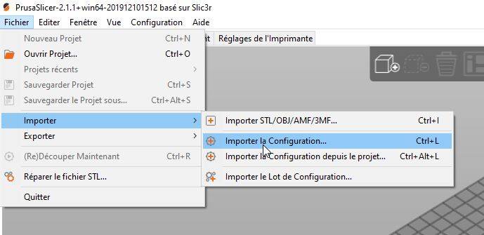

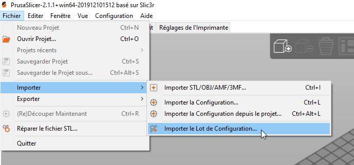

fran6p Posté(e) Mars 2, 2020 Partager Posté(e) Mars 2, 2020 il y a 28 minutes, c0nnecté a dit : je n'est pas compris ou insérer le profil Pas bien difficile: Soit: Ou si c'est un lot de configuration: Une fenêtre de sélection de fichier (config.ini) s'ouvre permettant de rechercher où ce fichier se trouve sur ton matériel. Sinon, il te reste toujours l'intervention d'un exorciste, d'un marabout, d'un sorcier 1 Lien vers le commentaire Partager sur d’autres sites More sharing options...

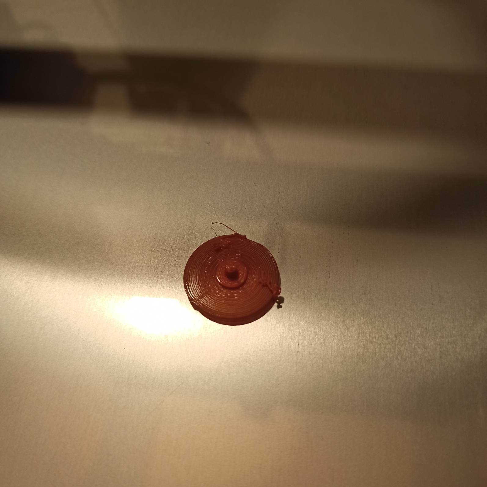

c0nnecté Posté(e) Mars 4, 2020 Auteur Partager Posté(e) Mars 4, 2020 Hello @ixi, A voir la photo ci dessous tu comprendras que je suis partie courir après les poules pour leurs arracher les pattes et les accrocher sur ma machine afin d'évacuer le mauvais sort... Lien vers le commentaire Partager sur d’autres sites More sharing options...

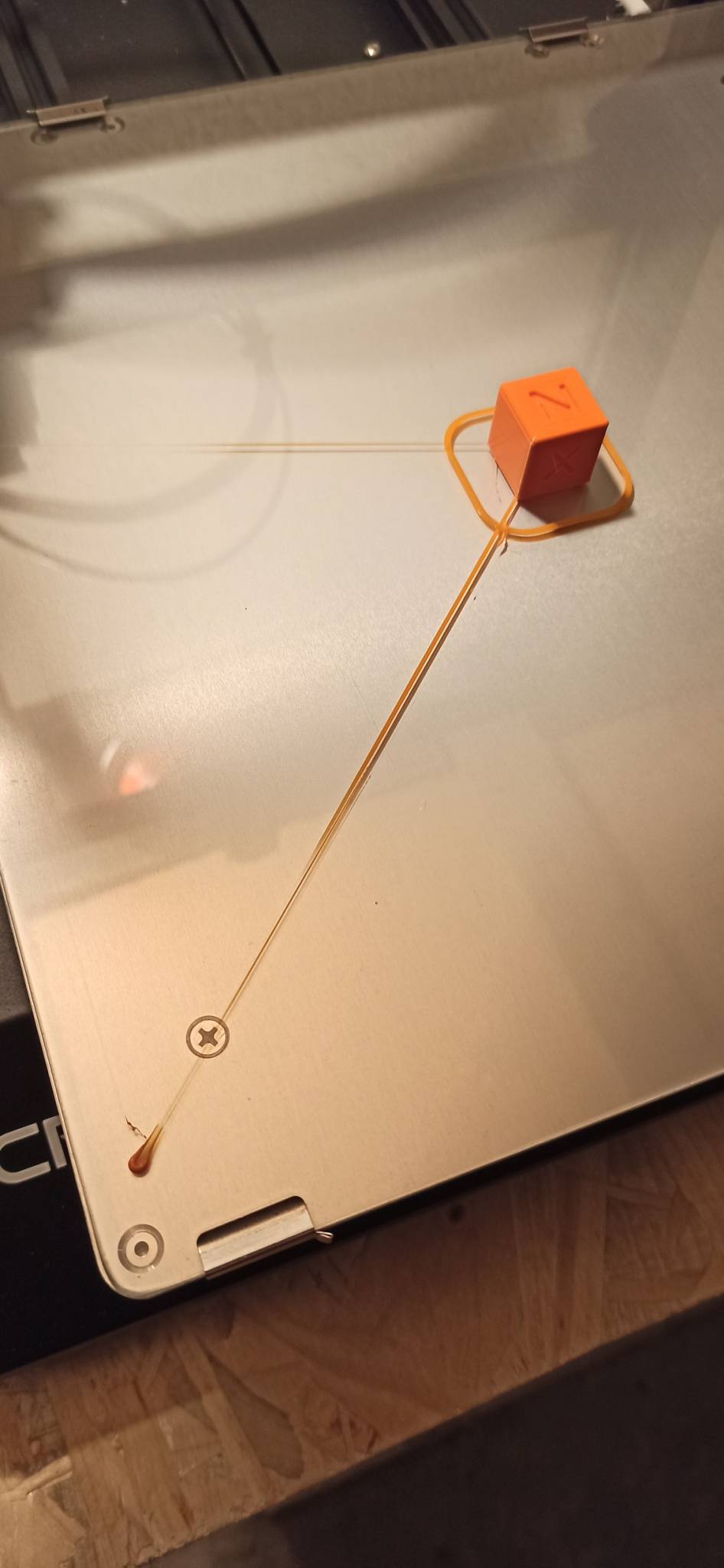

fran6p Posté(e) Mars 4, 2020 Partager Posté(e) Mars 4, 2020 @c0nnecté Je suppose que ta photo est ce que tu as obtenu avec le gcode d' @ixi Effectivement un exorciste va devoir être convoqué ou alors Sinon peut-être un problème de firmware ? 1 Lien vers le commentaire Partager sur d’autres sites More sharing options...

c0nnecté Posté(e) Mars 4, 2020 Auteur Partager Posté(e) Mars 4, 2020 Bon alors on se détend et on laisse mon firmware tranquille. Voici ce que me sort Creality 1.2.3. pas de triangle ! Petite question... sur la carte SD on est bien d'accord qu'il ne faut mettre que le .gcode ? Lien vers le commentaire Partager sur d’autres sites More sharing options...
