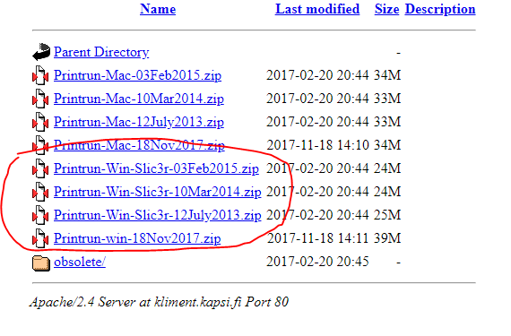

juanpa Posté(e) Février 29, 2020 Partager Posté(e) Février 29, 2020 (modifié) Essayes d'installer ça : https://www.pronterface.com/ Je te mets la page download ici : http://kliment.kapsi.fi/printrun/ Essayes d'installer une version windows, en commençant par la plus récente à la plus ancienne jusqu'à ce que ça s'installe correctement sur ton PC, en espérant qu'une version soit compatible 32 bits Edit: ça ne s'installe pas tu as un fichier pronterface.exe double clic dessus pour voir si il se lance Modifié (le) Février 29, 2020 par juanpa Lien vers le commentaire Partager sur d’autres sites More sharing options...
Tracbar15 Posté(e) Mars 1, 2020 Auteur Partager Posté(e) Mars 1, 2020 Bonjour Comme je ne suis pas de la partie je ne vais pas vite, j'ai suivi les conseils et fait des essais je vais essayer ce que j'ai fait. Alors en premier quand je connecte mon imprimante, j'ai ça qui apparait au niveau du port usb Avant de raccorder mon imprimante sur le port usb l'écran affiche ceci ensuite j'ai chargé printrum, je clique sur connexion, j'essai de mettre des températures pour voir si l'imprimante réagit. au niveau du logiciel j'ai ça il y a un clac dans l'imprimante et il s'affiche ça au niveau du pupitre pour moi c'est le même écran qu'avant. Il y a un message d'erreur et j'ai laissé un peu et la encore des messages... j'ai essayer avec easy print fourni par geeetech, idem aucuns réactions Ce que je peux dire c'est que la diode est allumé sur la carte au niveau du cordon usb, si j'éteinds l'imprimante, l'écran reste allumé tant que je n'ai pas débranché la prise usb de l'ordinateur, bref je ne sais pas trop interpréter tout cela. J'espére que c'est mieux mes infos présenté comme ça Lien vers le commentaire Partager sur d’autres sites More sharing options...
