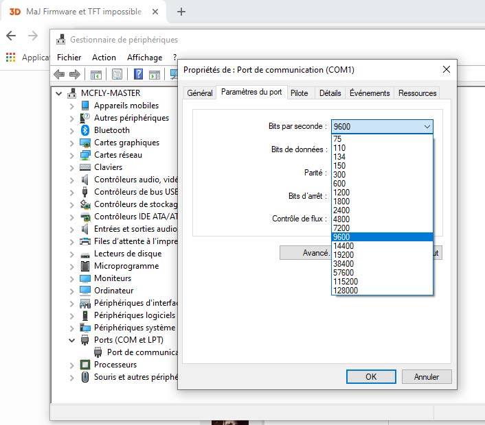

Kyrian Posté(e) Février 29, 2020 Partager Posté(e) Février 29, 2020 (modifié) Voulant me lancer dans la MaJ du firmware et du TFT provenant de 3D-NEXUS, je vais de déconvenues en déconvenues. Pourtant, il existe dans l'archive le FW en .hex donc facilement flashable avec Cura (fonction : Mettre à jour le firmware) ; rien n'y fait. Voici la douce réponse de Cura : Pourtant, au préalable, la connexion avec la X1 était parfaitement établie et vérifiée par des mouvements sur tous les axes. Je suis à court d'idées et surtout de solutions...... Modifié (le) Février 29, 2020 par Kyrian Lien vers le commentaire Partager sur d’autres sites More sharing options...

J-Philippe Posté(e) Février 29, 2020 Partager Posté(e) Février 29, 2020 Tu as essayé de réduire le baudrate ? Lien vers le commentaire Partager sur d’autres sites More sharing options...
juanpa Posté(e) Février 29, 2020 Partager Posté(e) Février 29, 2020 (modifié) Salut ! Vérifies qu'il n'y ai rien qui utilise la port COM4 comme Cura ou ponterface ou autres.... Il faut fermer tout ce qui pourrait utilisé le port de l'imprimante. Modifié (le) Février 29, 2020 par juanpa Lien vers le commentaire Partager sur d’autres sites More sharing options...
Kyrian Posté(e) Février 29, 2020 Auteur Partager Posté(e) Février 29, 2020 @J-Philippe : je n'ai pas la main sur le réglage du baudrate. @Juanpa : Aucune autre application ne tourne sur les ports USB et seulement PrusaSlicer tourne sur le bureau Lien vers le commentaire Partager sur d’autres sites More sharing options...
J-Philippe Posté(e) Février 29, 2020 Partager Posté(e) Février 29, 2020 Je ne sais pas trop. J'utilise linux et pas windows et je passe toutes mes commandes par Octoprint. Mais c'est curieux qu'on ne puisse pas régler le baudrate sous windows. Est-ce que tu arrives à envoyer des fichiers gcode directement de Cura vers l'imprimante ? Si oui, c'est que la connexion peut se faire et donc ce n'est pas un problème de baudrate. Si non, ça peut venir de là. Lien vers le commentaire Partager sur d’autres sites More sharing options...

J-Philippe Posté(e) Février 29, 2020 Partager Posté(e) Février 29, 2020 OK. Dans ce cas, il faudrait voir à quelle vitesse ils communiquent et verifier si c'est bien 115200. Mais j'y pense, tu as bien débranché l'écran ? Lien vers le commentaire Partager sur d’autres sites More sharing options...
Kyrian Posté(e) Février 29, 2020 Auteur Partager Posté(e) Février 29, 2020 (modifié) il y a 9 minutes, J-Philippe a dit : .... Mais j'y pense, tu as bien débranché l'écran ? Nul part dans les tutos de MaJ FW pour la X1, il est précisé qu'il faille débrancher l'écran !!! Tu me taquines là ..... Hihihi Modifié (le) Février 29, 2020 par Kyrian Lien vers le commentaire Partager sur d’autres sites More sharing options...
juanpa Posté(e) Février 29, 2020 Partager Posté(e) Février 29, 2020 (modifié) Tu règles le baudrate dans le gestionnaire de périphérique, clic droit sur le port com => propriété Modifié (le) Février 29, 2020 par juanpa Lien vers le commentaire Partager sur d’autres sites More sharing options...
J-Philippe Posté(e) Février 29, 2020 Partager Posté(e) Février 29, 2020 (modifié) il y a 8 minutes, Kyrian a dit : Nul part dans les tutos de MaJ FW pour la X1, il est précisé qu'il faille débrancher l'écran !!! Ah bon ? Parce que moi, j'ai lu exactement le contraire. Chez 3d nexus par exemple : https://3d-nexus.com/newsroom/news-announcements-m/artillery-sidewinder-x1-marlin-advanced-1-1-9-with-new-ui-and-mesh-bed-leveling-and-more?fbclid=IwAR1aWMV7RGMGlbUPR51-9k0ZzgOpxcUE8CjhS18EraO8sRys5jiBo3WHcQI Modifié (le) Février 29, 2020 par J-Philippe Lien vers le commentaire Partager sur d’autres sites More sharing options...
Kyrian Posté(e) Février 29, 2020 Auteur Partager Posté(e) Février 29, 2020 @J-Philippe: tu as mille fois raison, je suis nulle et j'ai des petits yeux. Bon, je vais reprendre tout cela à tête reposée demain. Merci à vous deux Lien vers le commentaire Partager sur d’autres sites More sharing options...

Motard Geek Posté(e) Mars 1, 2020 Partager Posté(e) Mars 1, 2020 Tu devrais débrancher l'écran 1 Lien vers le commentaire Partager sur d’autres sites More sharing options...
