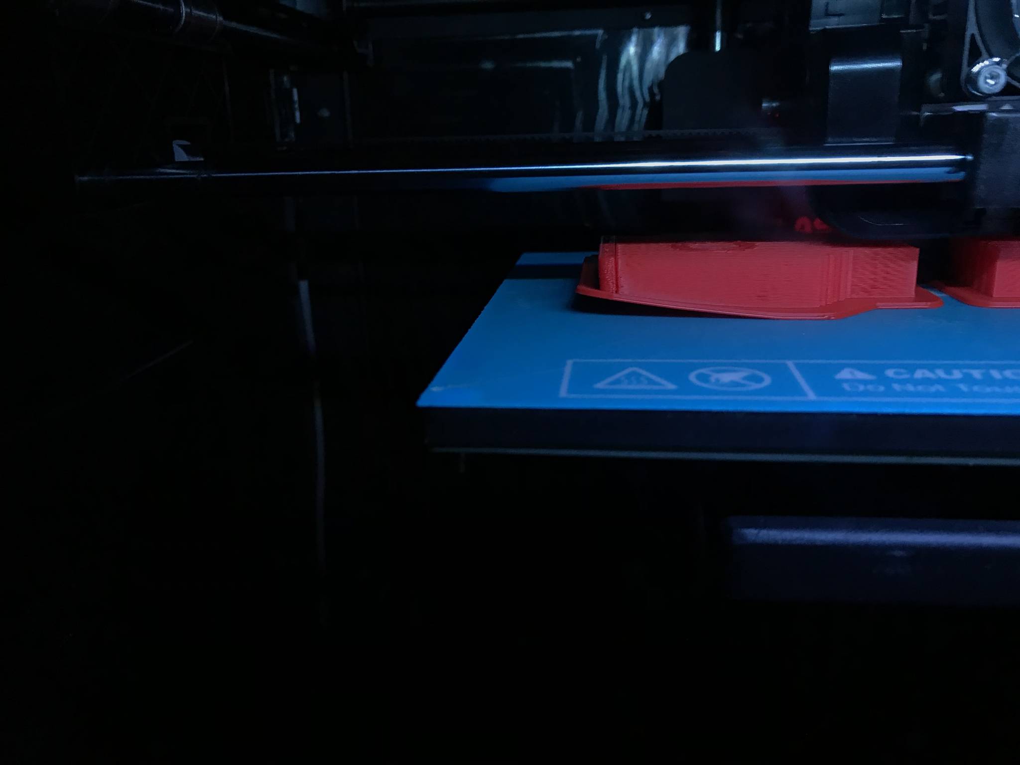

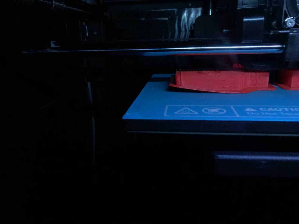

Js3D_46 Posté(e) Mars 1, 2020 Partager Posté(e) Mars 1, 2020 Bonjour, le coin du raft décolle fréquemment.... est-ce une question de température ou de qualité de la surface? Voir image -Flashforge Creator Pro -abs -plaque 110 celcius / Buse 225 celcius Lien vers le commentaire Partager sur d’autres sites More sharing options...
Titi78 Posté(e) Mars 1, 2020 Partager Posté(e) Mars 1, 2020 Pour l abs c'est une question de courant d'air et de ventilation . Il n'en faut pas Ne sachant pas si tu as un caisson et le modèle d'imprimante c'est tout ce que je peux dire 1 Lien vers le commentaire Partager sur d’autres sites More sharing options...
Bosco2509 Posté(e) Mars 1, 2020 Partager Posté(e) Mars 1, 2020 (modifié) +1 Il y a beaucoup de facteurs qui peuvent causer ce Warping... Plateau : 110°C > c'est correct ! Mais sinon... tu peut tenter à 120°C (si ton plateau supporte cette température) Mais question : Tu garde une température constante de 110°C sur le plateau tout le long de la durée de l'impression ou non ? Buse : 225°C > C'est correct ! Tout dépend du filament... sur le filament ABS que j'utilise parfois, j'imprime à 240°C. Ensuite l'ABS, en fonction du filament (et de sa marque), il est parfois nécessaire "d'écraser plus" la première couche. Niveau ventilation : Il n'en faut pas... ou très peu. Certaines marques provoquent le Warping dès qu'elle est refroidit. Ton imprimante étant "en caisson", je suppose que l'on peut écarter le "courant d'air" ou la "fenêtre ouverte" (en ces températures hivernales). Après... il faut pas oublier un détail : Ton plateau est en aluminium. Plus tu va chauffer, plus il risque de très légèrement se déformer pendant la chauffe. Et comme dans la photo, le coin va "pencher" et entrainer le "warping" de la pièce en ABS. Voilà... en l'état c'est tout ce que je peut te dire. Modifié (le) Mars 1, 2020 par Bosco2509 Lien vers le commentaire Partager sur d’autres sites More sharing options...
clubelectro5454888 Posté(e) Aout 6, 2023 Partager Posté(e) Aout 6, 2023 attention egalement a l'etat du tapis autocollant moi je dois le remplacer de temps en temps sinon , ca colle plus et dés que j'en remets un neuf , plus de decollement , y faut meme faire attention quand on decolle la piece de ne pas l'abimer parceque c'est pas donné quand meme Lien vers le commentaire Partager sur d’autres sites More sharing options...
