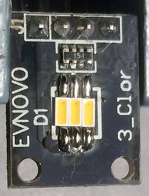

fran6p Posté(e) Mars 2, 2020 Partager Posté(e) Mars 2, 2020 Il y a 4 heures, J-Philippe a dit : M42 P4 S150;M42 P5 S150;M42 P6 S150 Ton gcode n'exécutera que le M42 P4 S150, le point-virgule sert de commentaire ce qui le suit n'est pas interprété 1 Lien vers le commentaire Partager sur d’autres sites More sharing options...
J-Philippe Posté(e) Mars 2, 2020 Auteur Partager Posté(e) Mars 2, 2020 (modifié) il y a 23 minutes, fran6p a dit : Ton gcode n'exécutera que le M42 P4 S150, le point-virgule sert de commentaire ce qui le suit n'est pas interprété Exact. J'ai du faire un mauvais copier/coller. Normal. Son inventeur vient de mourir... Et en plus, ça ne sert à rien de répéter M42 avant chaque couleur. Je vais retenter le coup lors d'une prochaine impression. Sinon, comme je suis un peu fainéant, je vais sûrement modifier le firmware de l'écran et remplacer le rouge par exemple, par un blanc moins puissant et le vert par un encore moins puissant. Comme ça je pourrai jouer depuis l'écran de la x1. Modifié (le) Mars 2, 2020 par J-Philippe Lien vers le commentaire Partager sur d’autres sites More sharing options...
Rihan Posté(e) Mars 2, 2020 Partager Posté(e) Mars 2, 2020 La LED RVB donne un éclairage franchement mauvais en blanc (problème de mélange et/ou diffraction). Je l'ai remplacé par 3 LED blanches d'excellente qualité, tant en terme de rendement que de CRI. https://www.lumitronix.com/fr_fr/nichia-nssw157at-h3-smd-led-27lm-5000k-cri-80-14039.html Lien vers le commentaire Partager sur d’autres sites More sharing options...
J-Philippe Posté(e) Mars 2, 2020 Auteur Partager Posté(e) Mars 2, 2020 C'est vrai que la led d'origine est horrible. Si celle-ce est bien, tant mieux. Je me laisserais bien tenter... sauf que 0,19€ de diode +9,98€ de port, ça pique. Ou alors il faut que j'en achète 521 pour avoir le port offert ! Lien vers le commentaire Partager sur d’autres sites More sharing options...
