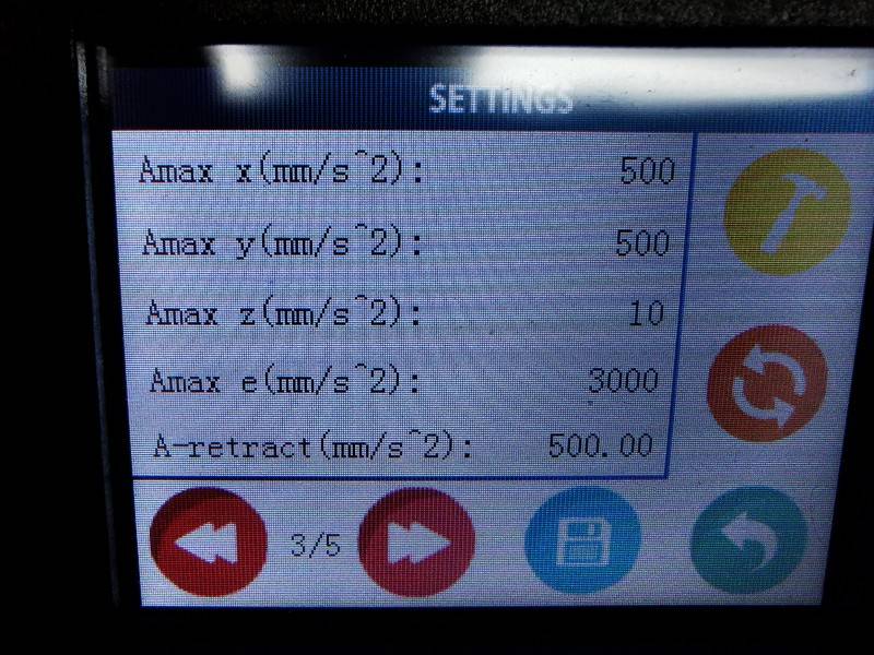

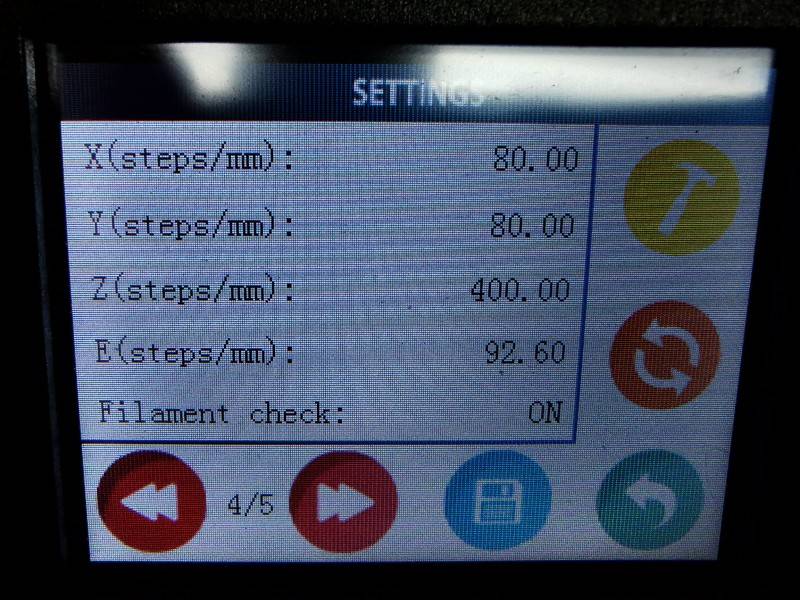

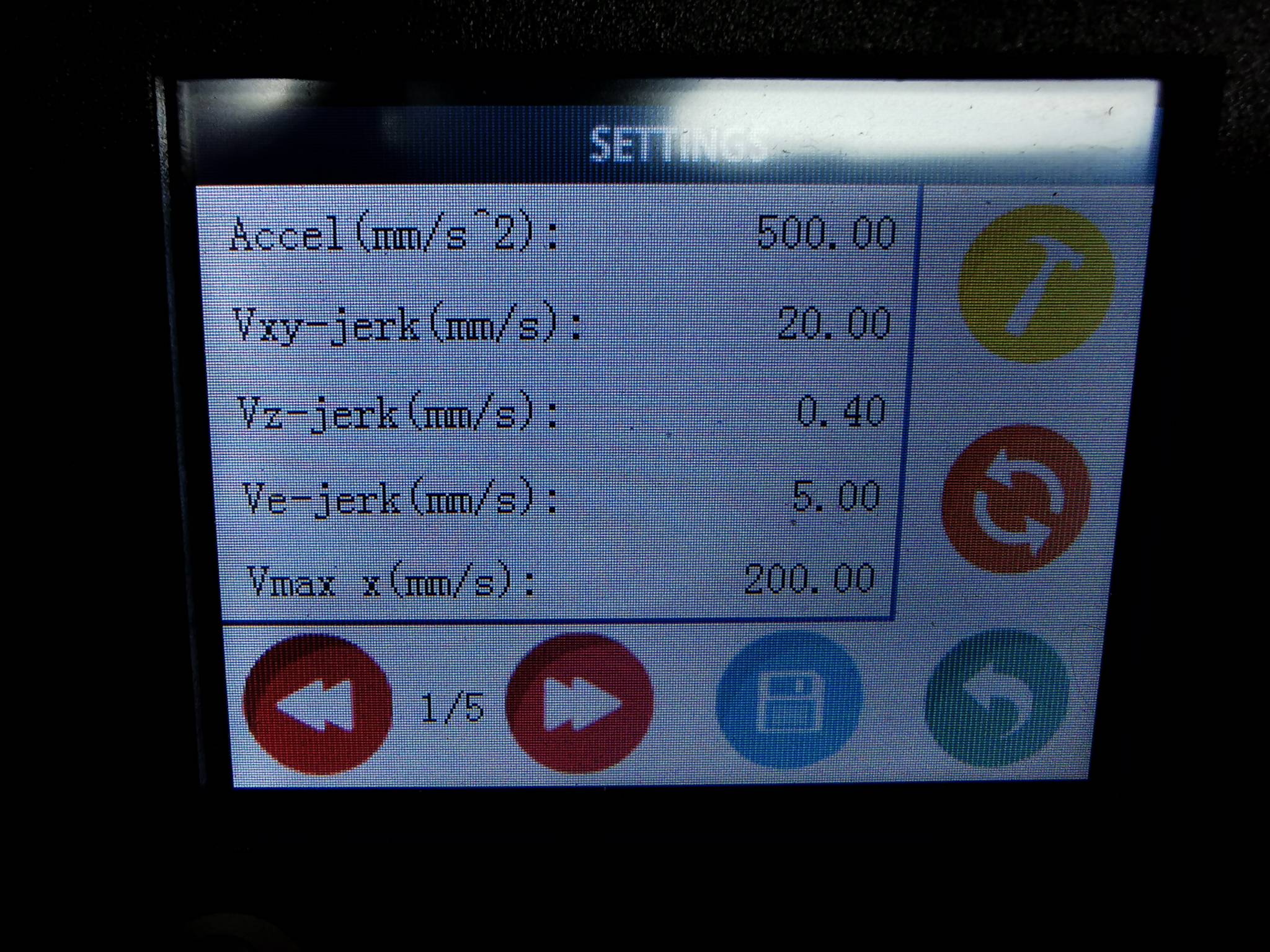

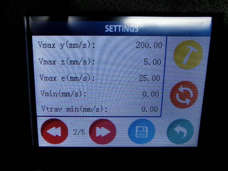

Mousse expansive Posté(e) Mars 2, 2020 Auteur Partager Posté(e) Mars 2, 2020 (modifié) Bon, j'ai testé l.'extrudeur. Un trait à 15cm,10cm de consigne, reste 5.7cm donc 9.3cm réellement consommés. Je suis donc plus sur une tendance de sous extrusion. Pas logique avec mon problème apparent de sur extrusion. Sinon mes réglages sont les suivants Modifié (le) Mars 2, 2020 par Mousse expansive Lien vers le commentaire Partager sur d’autres sites More sharing options...
Vilab Posté(e) Mars 2, 2020 Partager Posté(e) Mars 2, 2020 Ce n est pas la cause de ton problème , tout est correct Lien vers le commentaire Partager sur d’autres sites More sharing options...
Mousse expansive Posté(e) Mars 2, 2020 Auteur Partager Posté(e) Mars 2, 2020 il y a 3 minutes, Vilab a dit : Ce n est pas la cause de ton problème , tout est correct J'ai rien touché, tout est d'origine. Et pour l'extrusion, c'est correct ? Lien vers le commentaire Partager sur d’autres sites More sharing options...
Vilab Posté(e) Mars 2, 2020 Partager Posté(e) Mars 2, 2020 (modifié) Oups, me suis planté Essais d imprimer en baissant l acceleration E de 3000 à 1000 Les step/mm ne sont pas aberrants ( une astuce est de mettre le E a 100, et d ajuster le flux dans le slicer selon le filament utiliser ( ici à 92.6)) Modifié (le) Mars 2, 2020 par Vilab Lien vers le commentaire Partager sur d’autres sites More sharing options...
Bakatora Posté(e) Mars 2, 2020 Partager Posté(e) Mars 2, 2020 (modifié) Là, tout de suite, si par exemple tu imprimes un gcode fourni d'origine (le benchy par exemple est fourni il me semble) , ça passe nickel ? PS: Si tu mets 100 en estep comme dit Vilab tu seras pas loin des 99.5 que donne une règle de 3 ^^ Modifié (le) Mars 2, 2020 par Bakatora Lien vers le commentaire Partager sur d’autres sites More sharing options...

Vilab Posté(e) Mars 2, 2020 Partager Posté(e) Mars 2, 2020 (modifié) Les gcodes d origine pourraient aussi contenir des commandes d "override" de ces paramètres 3000 pour l extrudeur me semble enorme, surtout si x et y sont a 500. Pour référence mon A10 avait 2000 et 1000 (trop) a l origine Modifié (le) Mars 2, 2020 par Vilab Lien vers le commentaire Partager sur d’autres sites More sharing options...

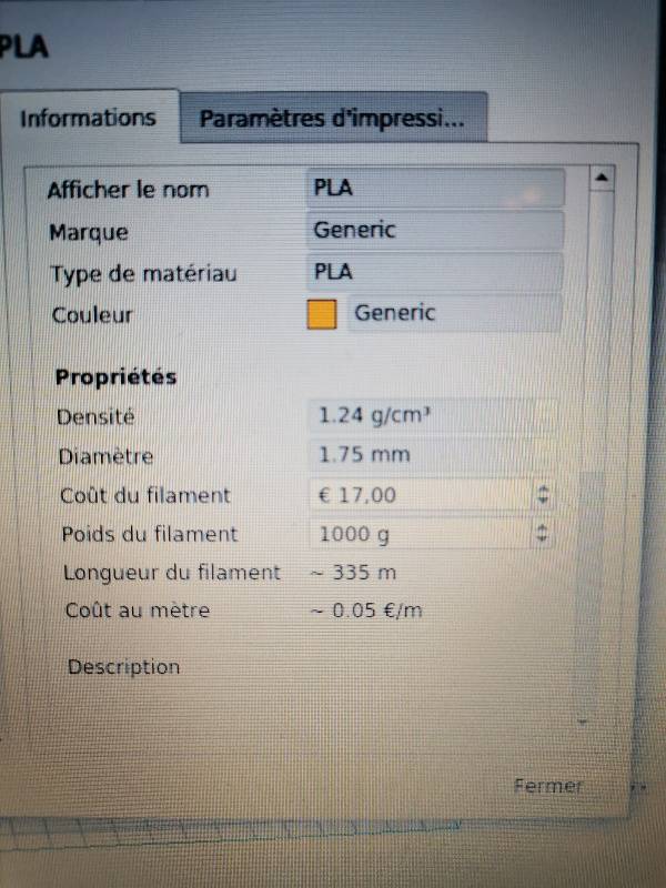

pascal_lb Posté(e) Mars 2, 2020 Partager Posté(e) Mars 2, 2020 il y a 45 minutes, Mousse expansive a dit : Le benchy ou un autre modèle d'origine sur la carte, ça va nickel. dans ton trancheur vérifie si tu es bien en 1.75 et pas en 3 ou 2.85 de diamètre pour le filament 1 Lien vers le commentaire Partager sur d’autres sites More sharing options...
Mousse expansive Posté(e) Mars 2, 2020 Auteur Partager Posté(e) Mars 2, 2020 il y a 12 minutes, pascal_lb a dit : dans ton trancheur vérifie si tu es bien en 1.75 et pas en 3 ou 2.85 de diamètre pour le filament Lien vers le commentaire Partager sur d’autres sites More sharing options...
pascal_lb Posté(e) Mars 2, 2020 Partager Posté(e) Mars 2, 2020 @Mousse expansive Ton débit est bien à 100% ? Lien vers le commentaire Partager sur d’autres sites More sharing options...
Mousse expansive Posté(e) Mars 2, 2020 Auteur Partager Posté(e) Mars 2, 2020 Oui Lien vers le commentaire Partager sur d’autres sites More sharing options...
