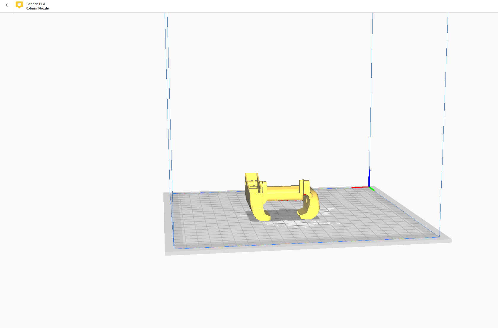

OzeNzz Posté(e) Février 25, 2022 Partager Posté(e) Février 25, 2022 Hello, Super Post ! Alors je compte mettre a jour encore un peu la mienne. Lors des mouvement de la tête sur son axe j'ai des bruits de vibrations et j'ai vu que c'était les vis du ventilateur de Buse. Et je n'arrive pas a faire en sorte que ca ne vibre plus du tout. Du coup je serais intéresser par le HeroMe. Je penses que c'est mieux que l'origine ? En est tu content ? J'ai changer l'autre ventilateur c'est un Noctua en 40x10 donc je penses que cela correspond à ce que tu as dans le Zip. Par rapport a ton Zip c'est bien les 4 la que je dois imprimé pour mon modèle ? : Au niveau de la visserie est ce que je dois acheter quelque chose en particulier ou j'ai tout sur celui de base ? je vois que tu as changer ceux du ventilateur de dedans pour des plus longue. Tu sais ce que je dois prendre par hasard ? Merci d'avance pour ton aide ! Lien vers le commentaire Partager sur d’autres sites More sharing options...
Idealnight Posté(e) Février 25, 2022 Auteur Partager Posté(e) Février 25, 2022 (modifié) Merci. Je te confirme que j'en suis amplement satisfait rien a dire. Le plus "chiant" est d'imprimer la pièce jointe, à l'époque il n'y avait pas les arborescents je l'ai donc imprimé comme sur la photo avec des supports que j'ai moi même créés et positionnés. Si ton noctua a les même dimensions que celui d'origine alors ça fonctionnera. Pour la visserie, je t'avoue que ça date, je me rappelle en avoir utilisé dans le surplus livré avec l'imprimante, par contre pour les 2 qui tiennent le bltouch avec les écrous j'ai dû tapé dans mon stock. Pour le ventilateur pareil j'ai tapé dans mon stock de visserie "au pif". Là je t'inviterai a tout imprimer et simuler. Puis si vraiment besoin bip moi à nouveau . Alors quoi qu'il arrive le probe du bltouch changera car dés qu'on y touche pour quoi que se soit ça bouge a moins de le repositionner pile au même endroit. Dans tous les cas il sera positionné comme sur ma photo et il possède un réglage en hauteur. Son positionnement peut se corriger facilement sans devoir refaire le probe dans le firmware, par exemple dans cura dans les paramètres de l'imprimante puis extrudeur tu peux définir un décalage en X et Y. Pour le Z cela se passe via le z-offset. PS: petite info si un jour tu passes sur un heatbreak full metal il faudra changer le noctua par un sunon car le noctua n'est pas assez performant et tu auras des bouchages Citation Modifié (le) Février 25, 2022 par Idealnight Lien vers le commentaire Partager sur d’autres sites More sharing options...
