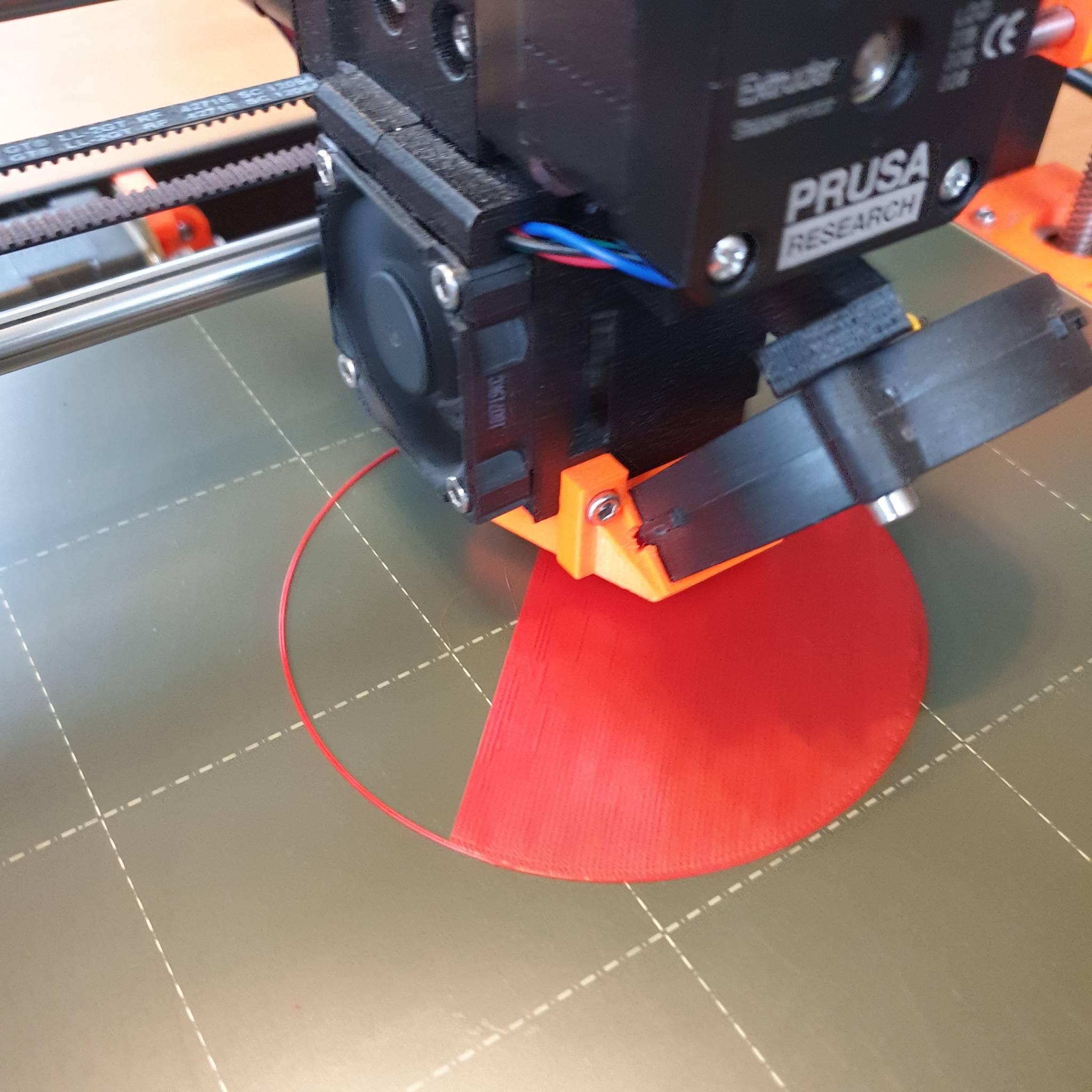

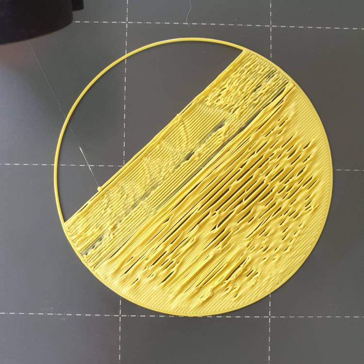

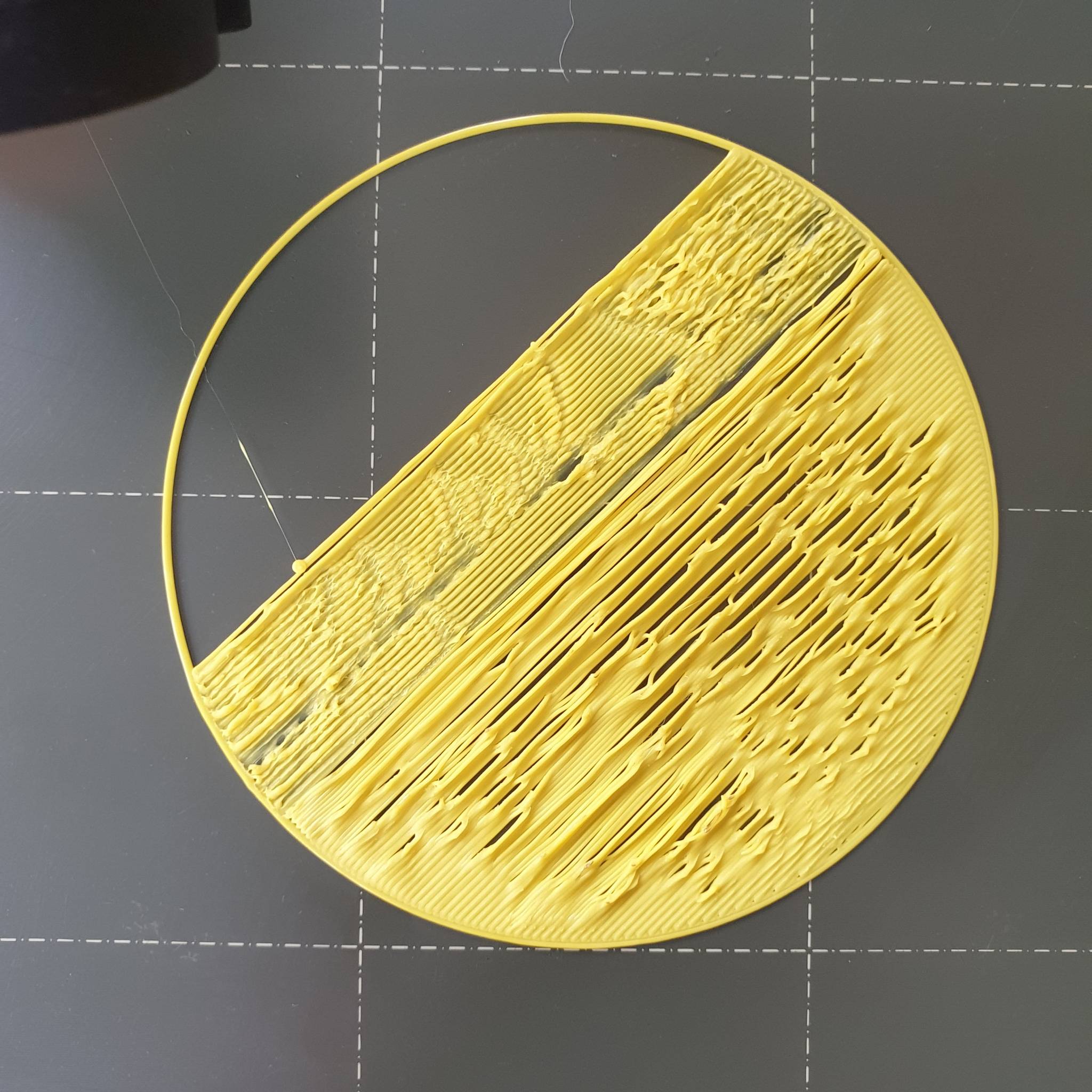

Dominik Posté(e) Mars 5, 2020 Partager Posté(e) Mars 5, 2020 (modifié) Bonjour à tous, Désolé pour ce titre un poil nerveux, mais ça fait 2 jour que je réinitialise tout ...que je nivelle, que je débouche...que je prontface... que je change de filament... que je calibre-Wizard....que je change d'objet...que je change de buse...heu... qu'est-ce que j'ai oublié....??? dans cette vidéo, on voit bien que le périmètre est nickel, et dès que le remplissage commance, ça foire... Ca commence avec un live adjust à -500, et sur la fin, je suis à -1000 (ça rappe même un peu le plateau...) ... à 0, c'est pareil... même pire... Un pro pour un vrai conseil??? Merci... Modifié (le) Mars 5, 2020 par Dominik Lien vers le commentaire Partager sur d’autres sites More sharing options...
Kachidoki Posté(e) Mars 5, 2020 Partager Posté(e) Mars 5, 2020 (modifié) Tu as réussi à passer la calibration avec les dampers Z ? La Prusa est bourrée de sécurités, dont une qui check la hauteur du Z. Sinon pour ton problème, passe le steel sheet sous l'eau chaude savonneuse. On voit des traces de doigts dessus. Ensuite, quel slicer et quels paramètres utilises-tu pour générer le g-code ? Températures, vitesse et hauteur de la première couche... Tu as bien réglé la hauteur de la PINDA par rapport à la buse ? Modifié (le) Mars 5, 2020 par Kachidoki Lien vers le commentaire Partager sur d’autres sites More sharing options...

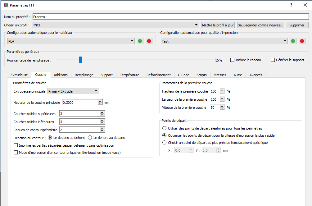

Dominik Posté(e) Mars 5, 2020 Auteur Partager Posté(e) Mars 5, 2020 (modifié) Je me disais bien que je ne connaissais pas tout...;-) Heu... c'est quoi les Dampers?.. je passe mon steel à l'alcool isopropilique à chaque impression.... (oups...les dampers ce sont les amortisseurs que j'ai placé?... oui ca fait longtemps ...) J'utilise SImplify3D 60/215° PLA 4800mm/min première couche 0.20 Comment ?!... ça se règle la pinda?... et comment? Modifié (le) Mars 5, 2020 par Dominik Lien vers le commentaire Partager sur d’autres sites More sharing options...
Dominik Posté(e) Mars 5, 2020 Auteur Partager Posté(e) Mars 5, 2020 Je viens de comprendre.... Il y a un bug dans simplify3D !!!. SI on choisis une impression en mode "Fast", cela représente une hauteur de couche de 0.30... Mais, comme la première couche est réglée par défaut à 150%, on arrive à une épaisseur de 0.45.... ce qui ne fonctionne évidement pas avec une buse de 0.40.... Voilà... c'est réglé pour moi !!! Merci Kachidoki... Bon, maintenant, je dois peaufiner...;-) Lien vers le commentaire Partager sur d’autres sites More sharing options...
