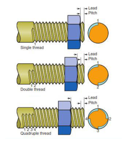

fran6p Posté(e) Mars 6, 2020 Partager Posté(e) Mars 6, 2020 Il y a 1 heure, Damss24 a dit : Y en a t-il qui ont déjà remédier à ce problème ? Quelle est la valeur des pas de l'axe Z de ton Ender 5? 400 ou 800 ? Si c'est 400, ton imprimante est équipée des anciennes tiges filetées au pas de 2mm avec une avance de 8mm. Creality a monté sur ses machines récentes des tiges filetées au pas de 2mm mais d'avance 4mm qui résolvent en partie (si ce n'est en totalité) ce problème de descente du plateau à cause de son poids. Attention si tu voulais les changer (au cas où tu aies les anciennes), il faut que le couple «noix en laiton» et tige filetée corresponde, on ne peut pas les interchanger. Lien vers le commentaire Partager sur d’autres sites More sharing options...

yopla31 Posté(e) Mars 8, 2020 Partager Posté(e) Mars 8, 2020 Il y a 18 heures, fran6p a dit : peut-être que @yopla31 qui possède une Ender5 en aura un . Ho P'thym (ça évite la censure et ça sent bon)! J'ai loupé un tramway, voire un train ! Honte à moi, je n'étais même pas au parfum pour la vis des Z ! (t'énerve pas @fran6p) Pour ma part, j'ai très vite résolu le problème du plateau : Renforts en dessous et moteur Hanpause 60mm. Pour descendre le plateau manuellement avec le moteur offline, je tourne un peu la vis par le coupleur (pour éviter la graisse) et j'appuie sur le plateau. Inutile d'appuyer comme une brute. L'équilibre est parfait entre stabilité verticale moteur off et mouvement manuel en faisant attention à ne pas générer un courant par le stepper avec une vitesse trop élevée ! Pour la vis, j'ai vraiment loupé l'info !! Un pas plus fin peu théoriquement apporter une plus grande précision, ce qui peut être appréciable, car on pense souvent que les mouvements en Z sont peu fréquents ou d'amplitude très faible, mais en totalisant les soulèvements de la tête à chaque rétraction, on serait assez surpris ! Je vais mettre ce sujet en tête de liste. Mais les écrous anti-backlash sont facilement trouvables ? Quelqu'un a des liens, SVP ? Lien vers le commentaire Partager sur d’autres sites More sharing options...
