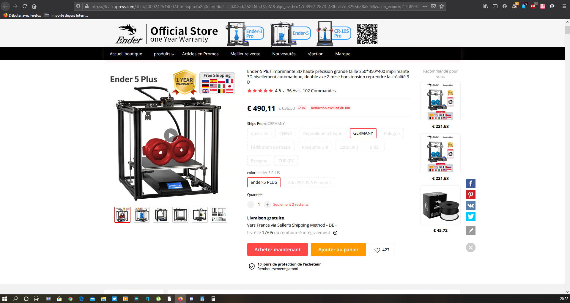

divers Posté(e) Mai 1, 2020 Partager Posté(e) Mai 1, 2020 Bosco sur AliExpress je la vois à 510€ en stock en Allemagne, est-ce le bon prix ? Lien vers le commentaire Partager sur d’autres sites More sharing options...
Bosco2509 Posté(e) Mai 1, 2020 Partager Posté(e) Mai 1, 2020 il y a 50 minutes, divers a dit : Bosco sur AliExpress je la vois à 510€ en stock en Allemagne, est-ce le bon prix ? Oui c'est un bon prix... et non, car si tu cherches bien... tu trouveras mieux : Et... le "Ender Official Store", c'est l'une des boutiques ou "sous boutique" de Creality... donc à acheter les yeux fermés. Le soucis : C'est des "Fin de stock". Ce qui signifie... probablement des "Fond de stock" et/ou "Fin de Série"... Ce qui pourrait signifier : Tomber sur l'une des séries que j'ai cités plus haut... Par avance... BONNE CHANCE ! Lien vers le commentaire Partager sur d’autres sites More sharing options...
