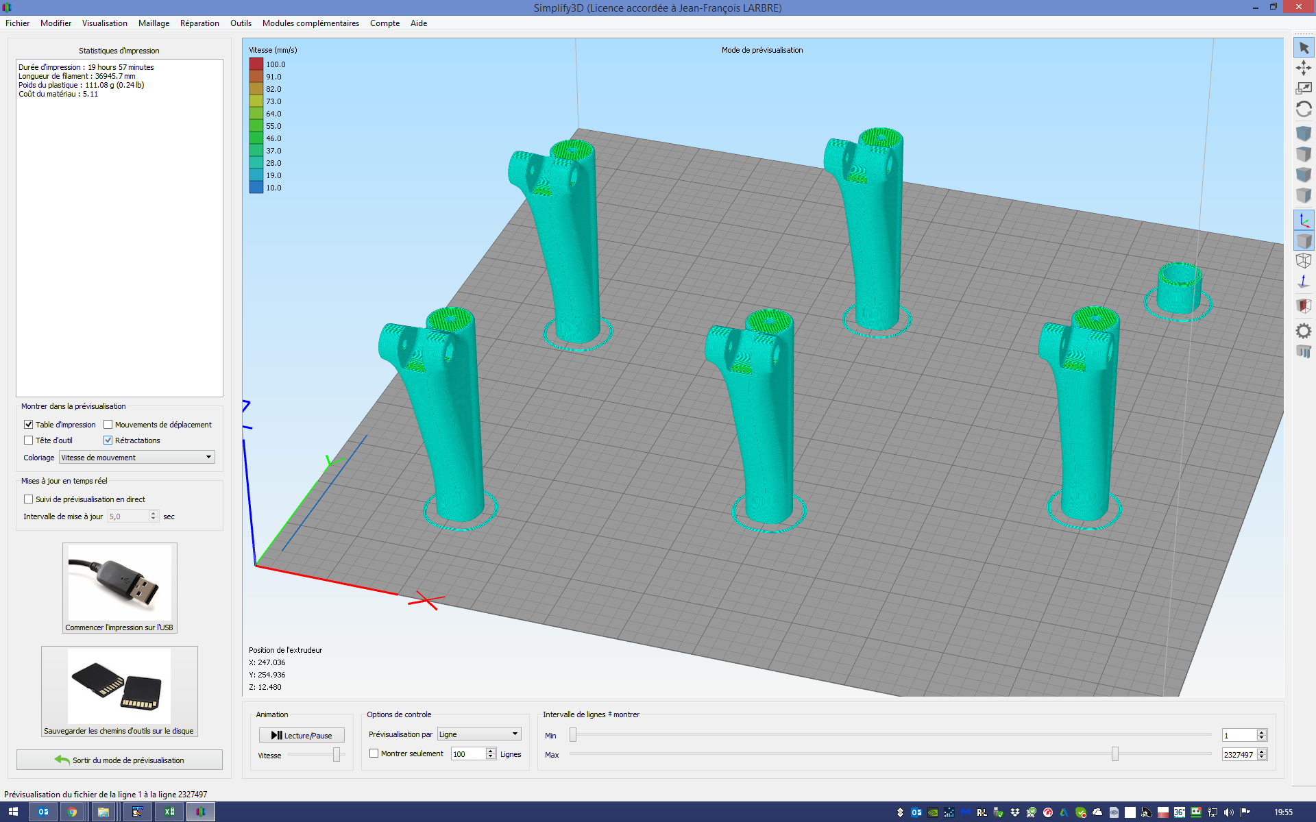

Bonsoir Fab Sarah Enzo,
J'imprime toujours mes pièces en plateau en mode "séquentiel" : si l'impression se passe mal, je perds la pièce en cours et pas tout le plateau.
)Donc, comme tu peux le voir sur cette copie d'écran : l’impression de la 6éme pièce (en haut à droite) se passe mal. Je décide donc de faire un "STOP PRINT Volontaire" ; j'ai bien un Z10 (relatif qui s’exécute) permettant de "dégager" la tête mais malheureusement le G28 qui s’exécute à la suite entraîne la "chute des quilles". C'est bien ordre G28 qui est envoyé, non un X-1 Y-1 relatif.

Je n'ai pas de réponse à ta question mais en revanche dans Octoprint, tu as un plugin qui fait ça (https://plugins.octoprint.org/plugins/cancelobject/)
Tu imprimes tout normalement et si, l'un se passe mal, tu peux le désactiver. Pour le coup, tu n'as plus le côté "chute de quilles" 🙂

EDIT : pourquoi ne pas imprimer en sens inverse ? celle en haut à droite en premier ?

Merci pour vos réponses.
Le FW TFT Stock d'Artillery, lors d'un STOP PRINT Volontaire, a le mérite de faire monter la tête de 10mm et ...... C'est tout.
Je vais donc repasser sur le FW TFT Stock et le problème sera réglé.
