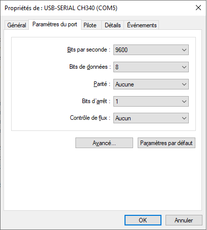

bayard78930 Posté(e) Mars 11, 2020 Auteur Partager Posté(e) Mars 11, 2020 Bonjour, Est-ce que par hasard mes problèmes ne pourrait pas venir du fait que cette dernière pièce a été imprimé par l'intermédiaire de l'USB. Je viens de regarder les paramètre du port (COM5 pour moi) il est à 9600 bits/seconde et à première vue on peut augmenter ou diminuer cette donnée. Y a t-il une valeur par défaut, une valeur qui va bien ou mieux? Merci et bonne journée Lien vers le commentaire Partager sur d’autres sites More sharing options...
pascal_lb Posté(e) Mars 11, 2020 Partager Posté(e) Mars 11, 2020 Il y a 2 heures, bayard78930 a dit : cette dernière pièce a été imprimé par l'intermédiaire de l'USB pour être sur, fait un test avec la carte SD... Lien vers le commentaire Partager sur d’autres sites More sharing options...

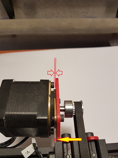

bayard78930 Posté(e) Mars 11, 2020 Auteur Partager Posté(e) Mars 11, 2020 Il y a 16 heures, fdorful a dit : Salut, A l'avant, Il suffit de desserrer les 4 vis qui tiennent la courroie, faire levier avec un tournevis pour tendre la courroie et de resserrer les vis de fixation. Le problème de retendre la courroie, c'est le damper du Y qui se déforme, c'est pas terrible, va t-il résister à la longue , bon c'est un peu plus tendu, ya plus qu'a tester. Lien vers le commentaire Partager sur d’autres sites More sharing options...
fdorful Posté(e) Mars 11, 2020 Partager Posté(e) Mars 11, 2020 il y a 27 minutes, bayard78930 a dit : Le problème de retendre la courroie, c'est le damper du Y qui se déforme Ben oui on ne peut pas avoir le beurre et l'argent du beurre, etc. Personnellement, je ne vois pas l'utilité de dampers sur cette machine (mais c'est mon point de vue). 1 Lien vers le commentaire Partager sur d’autres sites More sharing options...
pascal_lb Posté(e) Mars 11, 2020 Partager Posté(e) Mars 11, 2020 (modifié) Il y a 4 heures, bayard78930 a dit : c'est le damper du Y qui se déforme, c'est pas terrible, va t-il résister à la longue le problème c'est que du coup la courroie n'est plus alignée avec la poulie pour moi les dampers c'est de la m.... on essaye de rigidifier au maximum nos machines et là on rajoute un élément souple (mais c'est aussi mon point de vue). Modifié (le) Mars 11, 2020 par pascal_lb Lien vers le commentaire Partager sur d’autres sites More sharing options...
bayard78930 Posté(e) Mars 11, 2020 Auteur Partager Posté(e) Mars 11, 2020 Il y a 1 heure, pascal_lb a dit : le problème c'est que du coup la courroie n'est plus alignée avec la poulie pour moi les dampers c'est de la m.... on essaye de rigidifier au maximum nos machines et là on rajoute un élément soupe (mais c'est aussi mon point de vue). Bon j'ai viré le damper sur cet axe et il est vrai que la courroie a retrouvé sa tension sans la déformation du caoutchouc du damper. Il n'y aura plus qu'a tester sur une prochaine pièce. Merci pour vos conseils. Lien vers le commentaire Partager sur d’autres sites More sharing options...
