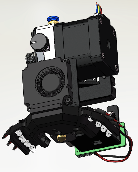

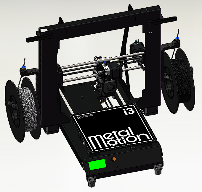

papigeek73 Posté(e) Mars 10, 2020 Partager Posté(e) Mars 10, 2020 Possesseur de l'imprimante I3 Metal Motion, je propose des recettes de customisation pour ceux que ça intéresse. Toutes les pièces sont développées sous "Solidworks" et je peux fournir "Parts", "STL" avec la méthode utilisé pour l'impression. Je signale que cette imprimante, malgré quelques défauts, une fois bien réglée donne d'excellents résultats. Si le sujet vous intéresse, faites le moi savoir et je posterai les fichiers et (ou) explications nécessaires. 2 Lien vers le commentaire Partager sur d’autres sites More sharing options...

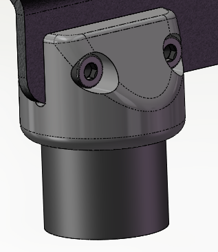

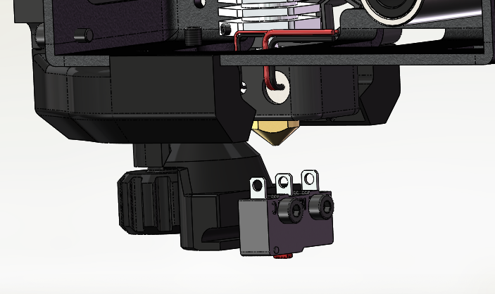

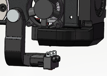

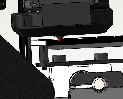

papigeek73 Posté(e) Mars 14, 2020 Auteur Partager Posté(e) Mars 14, 2020 Bonjour, Je suis très satisfait de cette imprimante. Les petits défauts dont je parle, sont : Un châssis doit reposer sur des points et non pas sur une tranche de tôlerie (voilà pourquoi j'ai mis des pieds sur "silentbloc") La calibration se termine par le positionnement de la tête d'impression sur la partie la plus souple du plateau (j'ai adopté une autre stratégie qui m'a donné de meilleurs résultats. Je règle le point Z au centre du plateau) L'emplacement du support palpeur à coté d'un ventilo qui tourne en permanence n'est pas judicieux. Il faut des doigts de fée pour ne pas, en vissant la vis moletée, pour ne pas effleurer les pales. (J'ai résolu le problème en modifiant le support palpeur. Il se monte sous tuyère de refroidissement. Il est plus abordable) Voilà ... Comme toi je dis "c'est un outil fiable présent sur le bureau toujours prêt à faire le job) . Lien vers le commentaire Partager sur d’autres sites More sharing options...
MONFRED Posté(e) Mars 14, 2020 Partager Posté(e) Mars 14, 2020 pour tes amélioration, et merci pour la réponse , les pieds effectivement, je n'y avait pas pensé l'idéal serait max 3-4 points réglables . Comment déplace tu le point de calibrage au centre ? , c'est effectivement une bonne idée bien que pratiquement le plateau soit assez rigide, tu as vu une nette amélioration ? A+ Lien vers le commentaire Partager sur d’autres sites More sharing options...
papigeek73 Posté(e) Mars 15, 2020 Auteur Partager Posté(e) Mars 15, 2020 Bonjour MONFRED, Je vais essayer de répondre à tes interrogations ou tes remarques. 1) Pieds réglables (j'y avais pensé ...) Pour moi (compte tenu de mon installation) c'est inutile, dès l'instant que l'on est posé sur une surface plane et parfaitement de niveau. Les silentblocs permettent ainsi, de bien jouer leurs fonctions. a) Transmission des vibrations b) Leur dureté (70 shore) permet une certaine compression pour le rattrapage du déséquilibre de l'ensemble. 2) Ma méthode de calibrage (avec mes modifications) a) Je m'assure qu'aucun résidu de filament est présent sous la buse. b) Je lance un calibrage conforme aux directives eMotion Tech. c) Une fois réalisée, je lance RepetierHost Je lance mon gcode (ou charge et lance celui que j'ai créé) ;Mise Au Centre Du Plateau pour reglage 1ere couche ; M140 S60 ; Chauffe du plateau G90 ; Position en coordonnees absolues G28 ; Retour a l'origine G0 X100.0 Y100.0 ; On se place au centre du plateau M190 S60 ; Attente temperature plateau G0 Z1.0 ; On se place a 1mm de hauteur ; d) Je place une feuille de papier (70gr) entre la buse et le plateau e) Je passe en commande direct sur l'imprimante f) Je descends Z [pas de 0,01mm pour frotter la feuille (je dois pouvoir la tirer mais pas la pousser sans occasionner de pli)] g) Je retourne sur RepetierHost h) J'envoie la commande i) J'envoie la commande j) Je ferme RepetierHost k) Je passe en commande direct sur l'imprimante et "Initialisation" l) J'éteins l'imprimante VOILA C'EST FINI !!! Mon constat : Depuis, une 1ère couche très lisse avec une meilleure accroche au plateau. Stries en Z très propres et très régulières. En pièce jointe "Mes customisations" Customisation i3MM.pdf Lien vers le commentaire Partager sur d’autres sites More sharing options...

papigeek73 Posté(e) Avril 9, 2020 Auteur Partager Posté(e) Avril 9, 2020 Bonsoir cmassare, J'utilise cette graisse : Achetée sur "Amazon", mais plus disponible actuellement. Je me permet de faire une remarque. Un graissage est optimum quand tout est bien aligné (surtout quand il s'agit de glissière). Il est facile de monter l'imprimante, mais l'erreur à ne pas commettre, c'est de serrer les éléments sans avoir effectué de déplacement manuel des éléments sur toute la longueur. Conseils (axe X et Y) imprimante éteinte : tu desserres légèrement les étriers plastiques (de façon à qu'ils puissent se mettre en place correctement) tu déplaces manuellement, plusieurs fois, le chariot (plateau Y ou tête X). Tu ne dois sentir aucun "grattement" ou résistance. si ça te semble correct, tu resserres les supports. tu déplaces à nouveau manuellement et si tu ne perçois aucun "grattement" ou résistance, alors c'est tout bon. sinon tu recommences tu peux graisser (avec pinceau) après avoir nettoyer un peu. Au plaisir ... Lien vers le commentaire Partager sur d’autres sites More sharing options...

Stephane73 Posté(e) Avril 14, 2020 Partager Posté(e) Avril 14, 2020 Bonjour papigeek73, Franchement super boulot, j'aurais 2 question pour toi, la première, est-il possible d'obtenir pour effectuer ces adaptions, et la seconde Qu'es-ce que tu utilises comme plateau je songe vraiment à passer sur du verre pour l'ABS, mais je doute encore ? Lien vers le commentaire Partager sur d’autres sites More sharing options...
papigeek73 Posté(e) Avril 14, 2020 Auteur Partager Posté(e) Avril 14, 2020 Bonjour Stephane73, (73 pour la Savoie ?) Je n'utilise pas l'ABS car il vaut mieux être dans une enceinte fermée pour évacuer les vapeurs. J'utilise le plateau chauffant en alu avec un 3dbedfixbedfix avec d'excellents résultats. Obtenir quoi ? Les STL ? Projet en cours, éclairage LED sous tête. Lien vers le commentaire Partager sur d’autres sites More sharing options...
Stephane73 Posté(e) Avril 14, 2020 Partager Posté(e) Avril 14, 2020 Oui en Savoie (près d'Albertville) et toi ? Whaou plutôt sympa l'idée de l'éclairage, quoi que peut-être un peu moins indispensables que tes précédentes parts . Tu prépares la v1.5 de la i3 ? Oui j'aurais bien aimer récupérer tes stl, histoire de m'imprimer les parts que tu as crées (pieds, conduit de ventilation, support microswitch, etc.). Lien vers le commentaire Partager sur d’autres sites More sharing options...
papigeek73 Posté(e) Avril 14, 2020 Auteur Partager Posté(e) Avril 14, 2020 Moi "Le Bourget du Lac", salut voisin. Le Département - 10, t'as mon age (hé oui, papi). Je m'occupe de tout ça et je te fais passer les fichiers. En privé ce serait bien ... Lien vers le commentaire Partager sur d’autres sites More sharing options...
