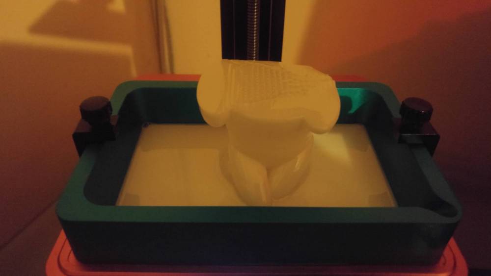

Aline Boileau Posté(e) Mars 11, 2020 Partager Posté(e) Mars 11, 2020 (modifié) Bonjour a tous j aurai besoin d aide je viens d acheter une imprimante elegoo mars soucis avec la fixation des pieces au depart pas de probleme j entend bien clac mais arrivé au 3/4 de ma pieces elle ne tiens plus et fini au fond du bac de resine pouvez vous m aidé svp merci d avance pour les reponses je vous joint la photo du résultat merci Modifié (le) Mars 11, 2020 par Aline Boileau Lien vers le commentaire Partager sur d’autres sites More sharing options...

pleinair37 Posté(e) Mars 11, 2020 Partager Posté(e) Mars 11, 2020 Salut, étonnant ton soucis, généralement quand la pièce adhère bien au plateau dés le début elle ne lâche pas comme ça en cours... Tu peux essayer de passer un petit coup de papier de verre très fin sur le plateau pour une meilleure accroche. Ca peut aussi être le temps d'expo de tes couches de base qui n'est pas assez long,... Combien as tu réglé de couches de base et quel temps d'expo ? 1 Lien vers le commentaire Partager sur d’autres sites More sharing options...
pleinair37 Posté(e) Mars 11, 2020 Partager Posté(e) Mars 11, 2020 Et au fait, est ce que tu as évidé ta pièce ? Si elle est pleine il y a plus de force qui s'exerce sur le plateau et ça a peut-être tendance à détacher la pièce... 1 Lien vers le commentaire Partager sur d’autres sites More sharing options...

Patato Posté(e) Mars 13, 2020 Partager Posté(e) Mars 13, 2020 Bien vérifier le "calibrage" du plateau.....sur ta photo, la partie qui est censée être "collé" au plateau ne semble pas très uniforme.......peut-être une piste. 1 Lien vers le commentaire Partager sur d’autres sites More sharing options...

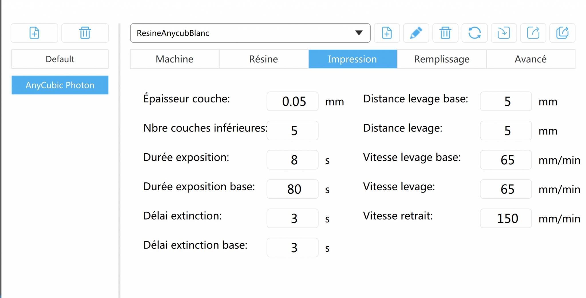

pleinair37 Posté(e) Mars 13, 2020 Partager Posté(e) Mars 13, 2020 il y a une heure, Aline Boileau a dit : Merci beaucoup pour la reponse je sais pas pour les couches d expo et le temps désolé je commence seulement je vais allez trifouiller mon imprimante se week-end je vous tiens au courent merci encore Niveau réglage, les plus importants sont sur cette page de Chitubox (tu dois avoir la même quelque soit le logiciel que tu utilises de toute façon) : Tu peux mettre ces réglages si tu veux, ce sont des réglages de base... Et comme dit Patato, revérifie bien ton réglage de plateau, si il est un peu penché c'est possible que ça adhère moins d'un coté et qu'à force ça se détache. La température de ta pièce aussi est importante, faut pas descendre en dessous de 15°, le mieux étant 19-20°... 1 Lien vers le commentaire Partager sur d’autres sites More sharing options...
pascal91 Posté(e) Mars 13, 2020 Partager Posté(e) Mars 13, 2020 bonjour voila un tableau permettant de régler les temps d'expositions suivant la résine utilisée pour un PHOTON: https://docs.google.com/spreadsheets/d/1crvzMnt_8NJXAsABinoIhcOjE8l3h7s0L82Zlh1vkL8/htmlview#gid=0 sachant que l'elegoo mars est un tout petit peu plus puissante que la photon ( 60w contre 40w) , il faut légèrement adapter les temps indiques. mais c'est une bonne base déjà. Il y a 2 heures, Aline Boileau a dit : Merci pour vos reponse oui la pièce est bien vide apres pour les réglages je vais vous dire j ose pas allez trifouiller dedans car peur de la déréglé voila je vais regarder se week-end merci encore as tu fait des évents pour que la résine circule bien sans résistance ? les débuts sont toujours difficiles , courage 1 1 Lien vers le commentaire Partager sur d’autres sites More sharing options...

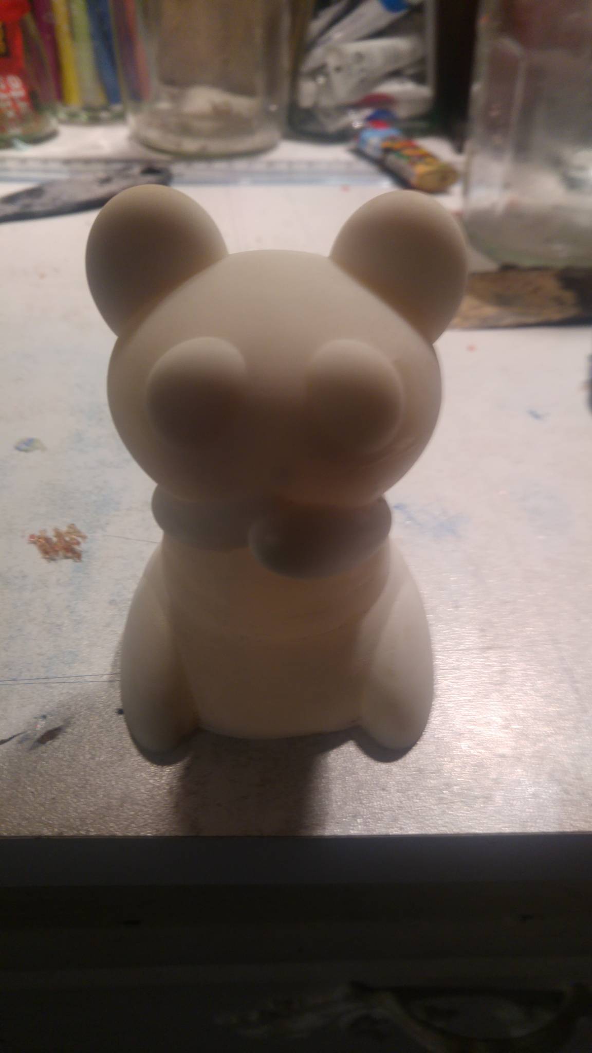

Aline Boileau Posté(e) Mars 22, 2020 Auteur Partager Posté(e) Mars 22, 2020 Bonjour a tous un enorme merci a tous j ai réussi a faire mon panda encore merci beaucoup. Lien vers le commentaire Partager sur d’autres sites More sharing options...
pleinair37 Posté(e) Mars 22, 2020 Partager Posté(e) Mars 22, 2020 Super, par contre c'est marrant mais vu ta première photo j'aurais jamais dit que c'était un petit panda... Lien vers le commentaire Partager sur d’autres sites More sharing options...
