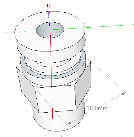

j'ai numérisé le pneufit de ma ma tête d'impression Ender-3 comme exemple.
et je veux réaliser le congé juste au dessus de la forme hexagonale.
Le rayon du congé sera de 0,7 mm.

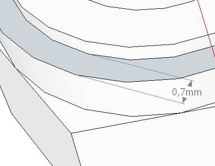

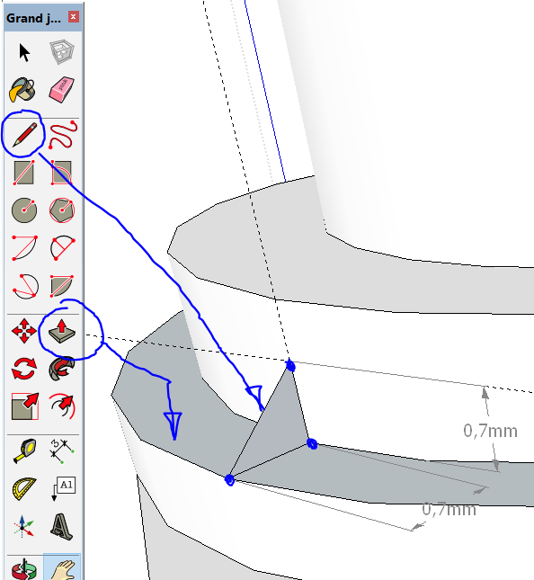

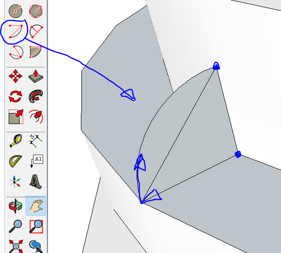

Je prépare la zone en extrudant la surface de 0,7 vers le bas et traçant un triangle sur les primitives qui a donc 2 cotés égaux à 0,7 mm
Le triangle tracé me sert de plan de référence pour mon chanfrein ou mon congé.

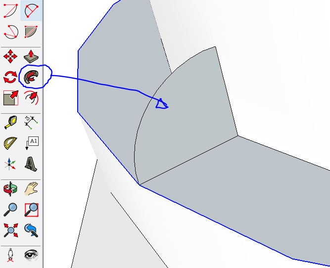

reste à réaliser le chanfrein ou le congé périphérique: j'ai choisi un congé donc je trace le quart de cercle qui va donner le bon profil.
Je supprime le segment en trop, je sélectionne la primitive qui définit le chemin à suivre puis j'utilise l’icône "suivez-moi" pour réaliser le congé.

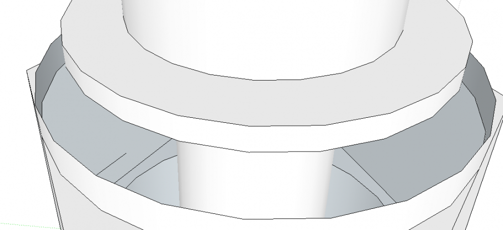

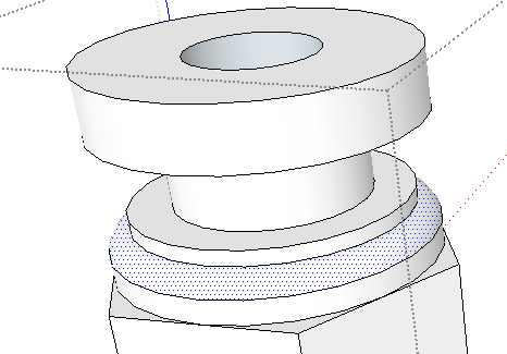

et là, c'est le drame...le congé ne se fait pas et la surface disparait laissant un gros trou !
Cela se produit quand les pièces sont de petite dimension.

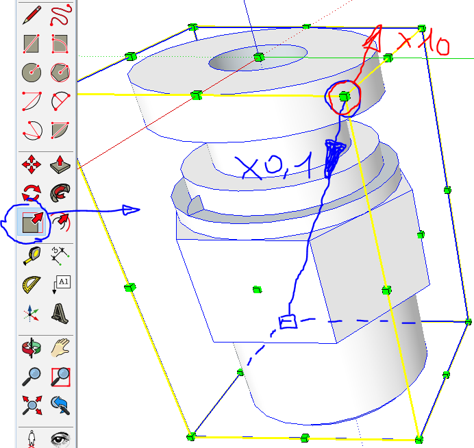

Donc la solution trouvée pour résoudre ce problème est simple: augmenter l'échelle de la pièce par 10, faire les manipulations expliquées ci-dessus, puis une fois le congé réalisé, revenir à l'échelle d'origine.
Le pneufit final avec le congé r=0,7.

Ton problème, n'est pas lié à un problème de taille, mais de pratique et surtout de comprendre comment travaille le logiciel pour obtenir le bon résultat.
Pour certaines fonctions, il faut un nombre minimum de segments, sinon ça ne peut pas fonctionner.
Je fais absolument tout en taille réel sans aucun problème, après j'ai des centaines d'heures de pratique et les plugins qui vont bien.

Il serait intéressant de comprendre pourquoi cela fonctionne chez toi et pas chez moi.
Sachant qu'en travaillant sur l'échelle, ça passe ou pas, cela ne change pas le nombre de segments, donc ce n'est pas lié au nombre de ces derniers mais à leur taille.
Je ne peux pas faire un cercle inférieur à 0,5 mm de Ø, j'ai un message d'erreur "valeur trop petite". Pour le 0,4 de la buse, j'ai du passer par cette astuce. Je ne pense pas qu'il y est 36 méthodes pour tracer un cercle...
Donc deux questions: la version de ton Sketchp (je suis en V2016) et comment fais tu un congé de rayon 0,7 ? (avec la fonction "suivez-moi" ou un plugin spécifique).

Oui, tout à fait pour les cercles auto générée, c'est un problème. Je contourne en redimensionnant un cercle généré plus gros. Après, je travaille très peu sur des valeurs aussi petites.
Pour tous mes chanfreins j'utilise le pluging roundcorner. La fonction "suivez-moi" je ne l'utilise pratiquement jamais.

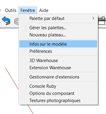

Alors j'ai un premier conseil à te donner, conseil qui a été donner plus haut, c'est de Parametrer dans:   Fenetre / Info Model / Unit / Décimal en METERS et non et mm
Et don de travailler en considérant 1Mètre comme étant 1mm. Utilisant sketchup depuis sa création ^^ je pense qu'il a été conçu pour modéliser de l'architecture et n'a donc jamais imaginé devoir descendre sous le mm... Sa conception est certainement de fait de façon à ce que changer ce postulat de départ soi trop compliqué ? je spécule...

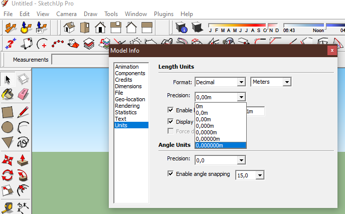

Enfait il n'y a pas de changement d'echelle réel en changeant le format de Metre à Milllimetre, d'ailleurs lorsque tu tapes une valeur tu peux ajouter l'unité ("1cm" = "10mm" = "0.01" si tu as mis le format en decimal et Métre.
il faut juste savoir que l'untité  minimal est 0.03mm, il faut donc partir par précaution avec 0.1mm comme précision MAXIMUM, et au moment de l'export, il faut ajuster pour retrouver l'echelle 1/1 )
On a toujours pu mettre une précision à 6 decimal cf scrrenshot Version 8

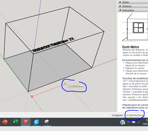

Le 14/04/2020 at 01:15, Krl a dit :
Salut @Krl, merci pour l'info. Pour la numérisation de ma X5SA, je suis parti sur un modèle en mètre et effectivement, c'est plus simple et plus de problème avec des valeurs trop petites. Autre avantage, dans Cura, le .stl est reconnu directement en mm...je pense qu'il réalise une réduction auto de x1000 quand le modèle est vraiment trop gros.

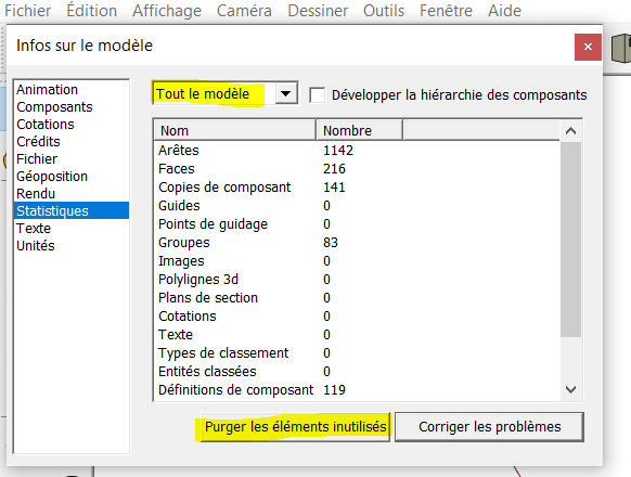

Hello, fonction cachée que je viens de découvrir et qui est pourtant bien pratique: la fonction : "purger les éléments inutilisés".
Bien prendre "tout le modèle".
Sur mon modèle "X5SA-400", je suis passé de 42 Mo à 25...
