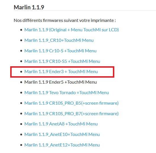

Je viens vers vous car je ne comprend pas ce qui arrive :
J'ai reçu ma carte mère Creality Silent en version V. 1.1.5 pour ma Ender 3 Pro. Je l'ai monté, j'ai mis le firmware Marlin avec TouchMi dedans,...
Je connecte l'imprimante à Octoptint comme avant, je l'ance une impression que j'avais déjà fais avec la carte mère d'avant, le test du plateau du TouchMi se passe, l'impression se lance, ça commence très bien et au bout de quelques secondes, le moteur de l'extrudeur ne tourne plus durant l'impression, les moteurs des recherches axes tournent bien, mais rien en sortie de buse. J'ai fais un test avec Octoprint, j'arrive bien à faire bouger le moteur de l'extrudeur. Le filament sort ou rentre sans problème.
Auriez vous une idée d'où cela peux venir ?
Les commandes ne sont pas les mêmes entre l'ancienne carte mere et la nouvelle ?
Merci de votre aide.

Il y a 13 heures, babou29 a dit :
Il vient d'où ce «firmware» ? Quelle version de Marlin ? …
Si tu veux vraiment de l'aide, il faudrait fournir bien plus d'explications / informations, ça évite de devoir jouer  à boule-cristal.gif.708960c972ef1446cd97f5ebbbf65c4b.gif

Merci à vous pour vous réponses.
@fran6p : Tu à raison, j'ai oublié de préciser cela. J'ai suivis la procédure ici https://www.ender3.fr/turoriel-marlin-1-1-9-touch-mi-pour-la-ender3/
Il y a un firmware dans ce tutoriel que j'ai téléchargé. J'ai eu un doute que c'était pas le bon. J'aurais du suivre mon instinct! ;)

Il y a 2 heures, babou29 a dit :
Pourquoi ne pas utiliser le Marlin fourni par @Fourmi (hotends.fr) récupérable dans le Dozuki (documentation 😉 ). Même sans déclarer les pilotes en TMC2208_STANDALONE ils seront silencieux 😄 .

Bonsoir
Merci[mention=3421]fran6p[/mention] .
Merci@Fourmi alors pour ton Touch-mi. C'est super.
J'ai tout refais. Les impressions démarrent beaucoup mieux.
