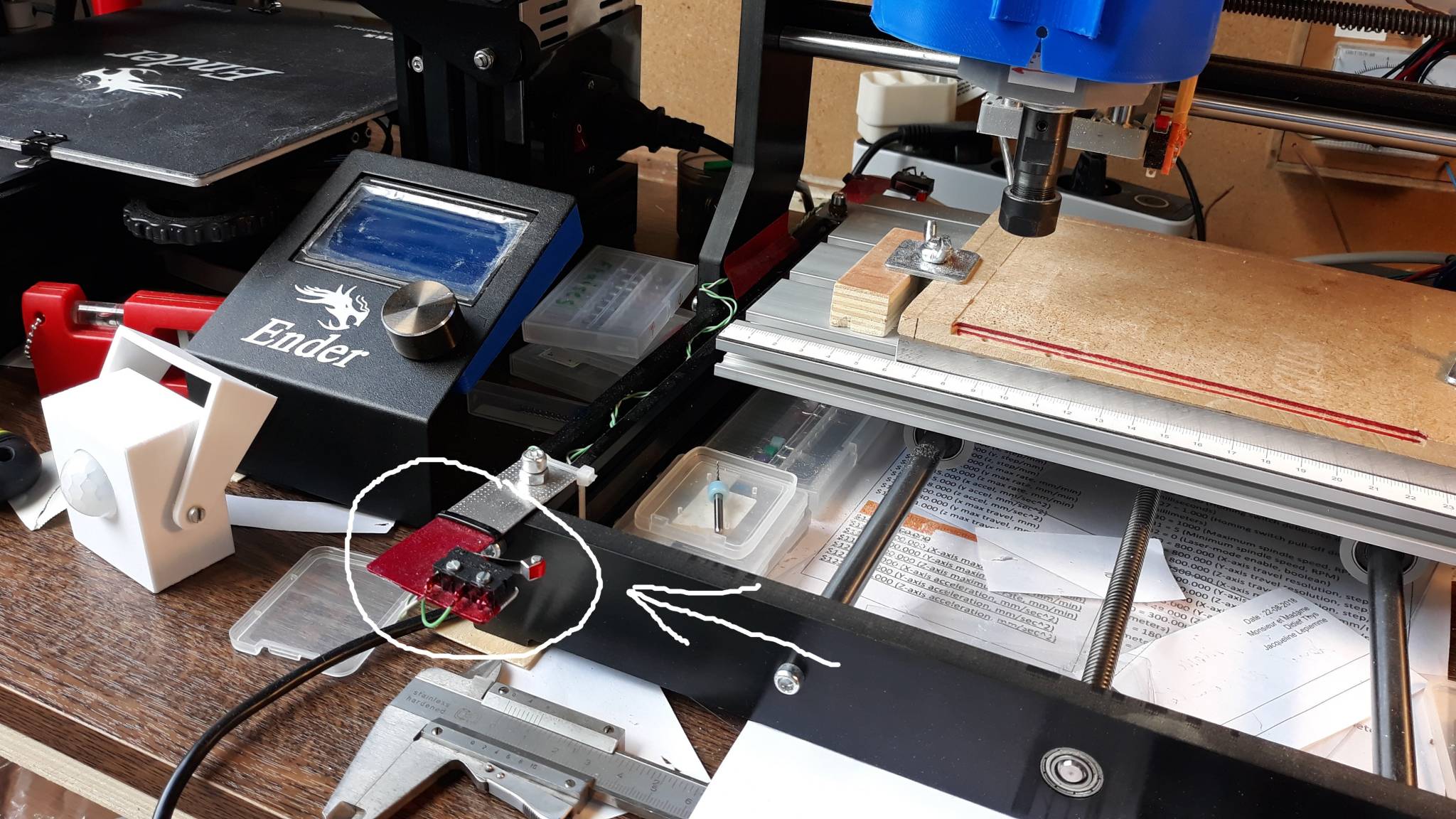

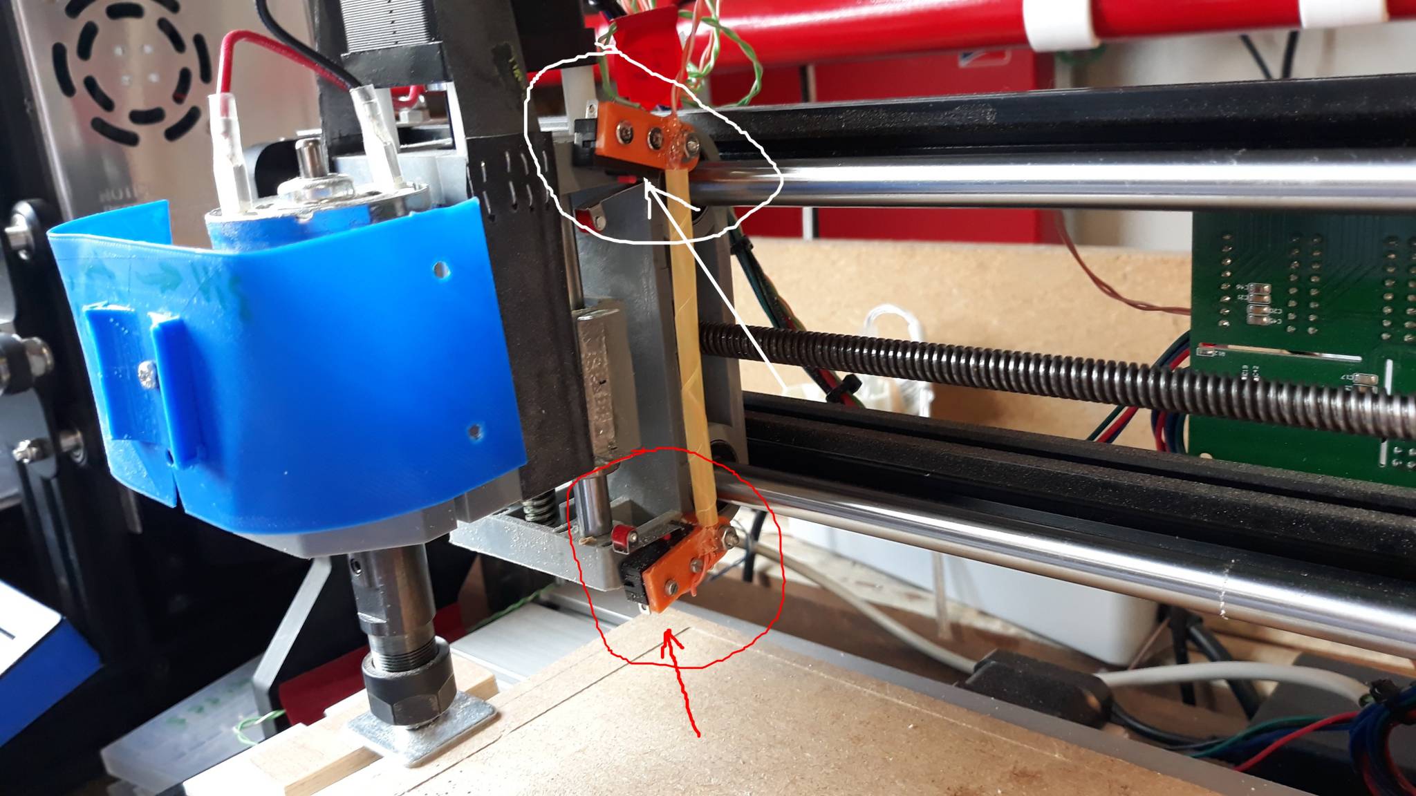

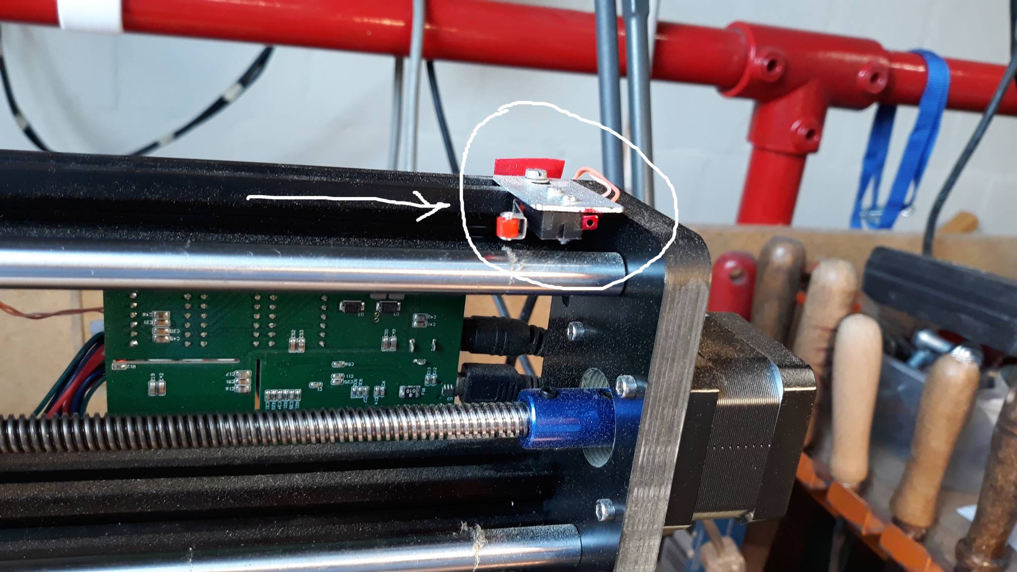

didiersee Posté(e) Mars 31, 2020 Auteur Partager Posté(e) Mars 31, 2020 Bonjour à tous après pal mal d'essais j'ai finalement installé des switchs (voir photos attachées). Malgré tout j'ai le programme qui s'arrête sur Openbuild control parfois même je suis déconnecté de mon pc et malgré une bonne initialisation mémorisée j'ai encore cassé un outil comme quoi même avec open build on n'est pas certain du hôme par ailleurs je soupçonne un ralentissement voir des déconnexions du web depuis le confinement ici en Belgique. Je peux comprendre que le télétravail soit prioritair. Mais n'existe t-il pas un logiciel qui ne fonctionne pas en ligne (pour éviter le risque de déconnexion) et un peu plus élaboré que GRBL mais gratuit ou peu couteux pour commander ma CNC 3018? Lien vers le commentaire Partager sur d’autres sites More sharing options...
Jean-Claude Garnier Posté(e) Mars 31, 2020 Partager Posté(e) Mars 31, 2020 Hello hello Je ne suis pas sûr DU TOUT que ce soit la faute à Openbuilds Control si ça plante. Par contre j'ai bien une petite idée. Je t'ai conseillé de mettre des endstops, mais pas de chaque côté des courses : elle est peut-être là la raison. Tu as dû déclarer : Citation $20=1 (Soft limits enable, boolean) $21=1 (Hard limits enable, boolean) $22=1 (Homing cycle enable, boolean) Or on sait bien que si on active les hard limits, ils sont sensibles aux parasites et quand il y en a un qui se présente ça plante tout en cours de route Le meilleur conseil qu'on puisse te donner c'est de n'en mettre que 3 : un en haut, un à droite et un vers toi A ce moment là tu mets ça : Citation $23=1 (Homing direction invert, mask) Et tu règles tes courses ici : Citation $130=365.000 (X-axis maximum travel, millimeters) $131=200.000 (Y-axis maximum travel, millimeters) $132=200.000 (Z-axis maximum travel, millimeters) Pour commander ta CN je te conseille CNCjs qui va très bien et qui est gratuit Attention, il ne fait pas de FAO ni de dessin, il permet juste de transférer les programmes à la CN, mais il le fait BIEN. Lien vers le commentaire Partager sur d’autres sites More sharing options...
didiersee Posté(e) Mars 31, 2020 Auteur Partager Posté(e) Mars 31, 2020 Bien oui j'en ai placé 6 des switchs 2 sur chaque axe. Et je trouvais bizare qu'avec GRBL il ne faisait que 3 tests donc c'est probablement comme vous l'expliquez je vais essayer avec 3 switchs. Je vais aussi essayer CNCjs Merci. Lien vers le commentaire Partager sur d’autres sites More sharing options...

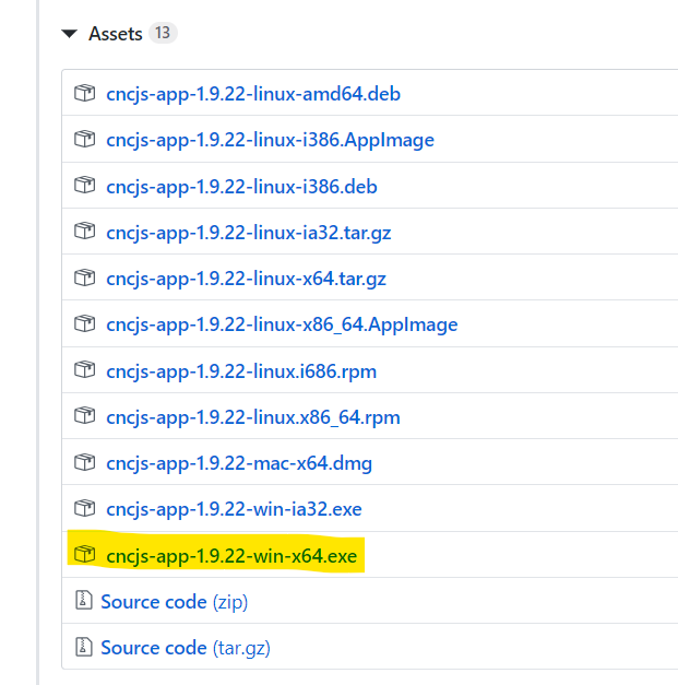

didiersee Posté(e) Mars 31, 2020 Auteur Partager Posté(e) Mars 31, 2020 Je ne trouve pas le site de téléchargement de CNCjs pour windows10 (64b)? Quelqu'un peut m'envoyer le lien de téléchargement svp? Lien vers le commentaire Partager sur d’autres sites More sharing options...
Jean-Claude Garnier Posté(e) Avril 1, 2020 Partager Posté(e) Avril 1, 2020 C'est là : https://github.com/cncjs/cncjs/releases Lien vers le commentaire Partager sur d’autres sites More sharing options...
didiersee Posté(e) Avril 1, 2020 Auteur Partager Posté(e) Avril 1, 2020 Merci c'est téléchargé, je vais installer. Lien vers le commentaire Partager sur d’autres sites More sharing options...
