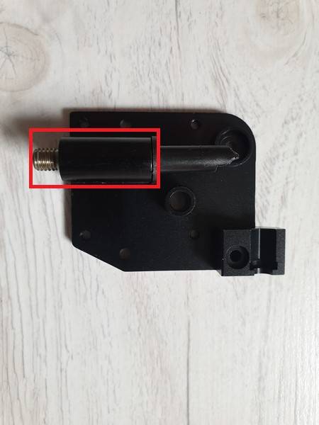

Bosco2509 Posté(e) Mars 19, 2020 Partager Posté(e) Mars 19, 2020 (modifié) il y a une heure, BoKevHDF a dit : J'espère y arriver car impossible de dévisser le heatbreak... Mon hypothèse (par expérience) : Il y a fort à parier que le Heatbreak soit maintenu serré par une petite visse de blocage dissimulé... comme sur ma Geeetech A10. Le jour à j'ai voulu démonté pour "entretenir" ma A10, je n'arrivais pas à la desserrer... et en passant à "la loupe", j'ai pût y trouver une minuscule petite visse qui y maintenait serré et bloqué. Fallait vraiment que je cherche pour la trouver. Donc... je suis prêt à mettre ma main à couper que c'est le même cas ici présent. Surtout ! Ne pas forcer ! Il ne faut pas foirer le Heatbreak ! Ni la visse de blocage (si elle existe) ! PS : Désolé... j'ai des soucis "informatique" aujourd'hui... problème de clavier qui fonctionne que partiellement (certaines combinaisons de touches de fonctionne plus). Et pour ne rien ajouter : EDF me coupe le courant pour des travaux, pendant 3 heures (de 13h à 16h) ou plus... ajouté au "Confinement Covid19"... du coup avec mon épouse, on se fait des parties de jeux de carte cet après midi... et on a prévu des bougies au cas où... je ne pourrais pas t'aider beaucoup aujourd'hui... Modifié (le) Mars 19, 2020 par Bosco2509 Lien vers le commentaire Partager sur d’autres sites More sharing options...
BoKevHDF Posté(e) Mars 19, 2020 Auteur Partager Posté(e) Mars 19, 2020 (modifié) Je continue à démonter petit à petit, entre le télétravail, les enfants... En tout cas, merci de ton aide et du temps que tu prends pour me répondre. Ça permet de passer le temps pendant le confinement lol Edit : suite du démontage : Modifié (le) Mars 19, 2020 par BoKevHDF Lien vers le commentaire Partager sur d’autres sites More sharing options...
Bosco2509 Posté(e) Mars 19, 2020 Partager Posté(e) Mars 19, 2020 Mes yeux me jouent peut être des tours : Mais... je crois que la partie que j'ai encadré en rouge doit pouvoir être démonté... je t'invite à examiner et à regarder de près... Ton Heatbreak se trouve dedans... si tu pouvais le demonter... peut être qu'une visse y est caché... A++ Lien vers le commentaire Partager sur d’autres sites More sharing options...
BoKevHDF Posté(e) Mars 19, 2020 Auteur Partager Posté(e) Mars 19, 2020 Alors effectivement cela se démonte : Et effectivement, il y a deux petite visse derrière pour démonter la Heatbreak : Et on arrive à cela : Ça avance Je commence à mieux connaître mon imprimante. Lien vers le commentaire Partager sur d’autres sites More sharing options...
