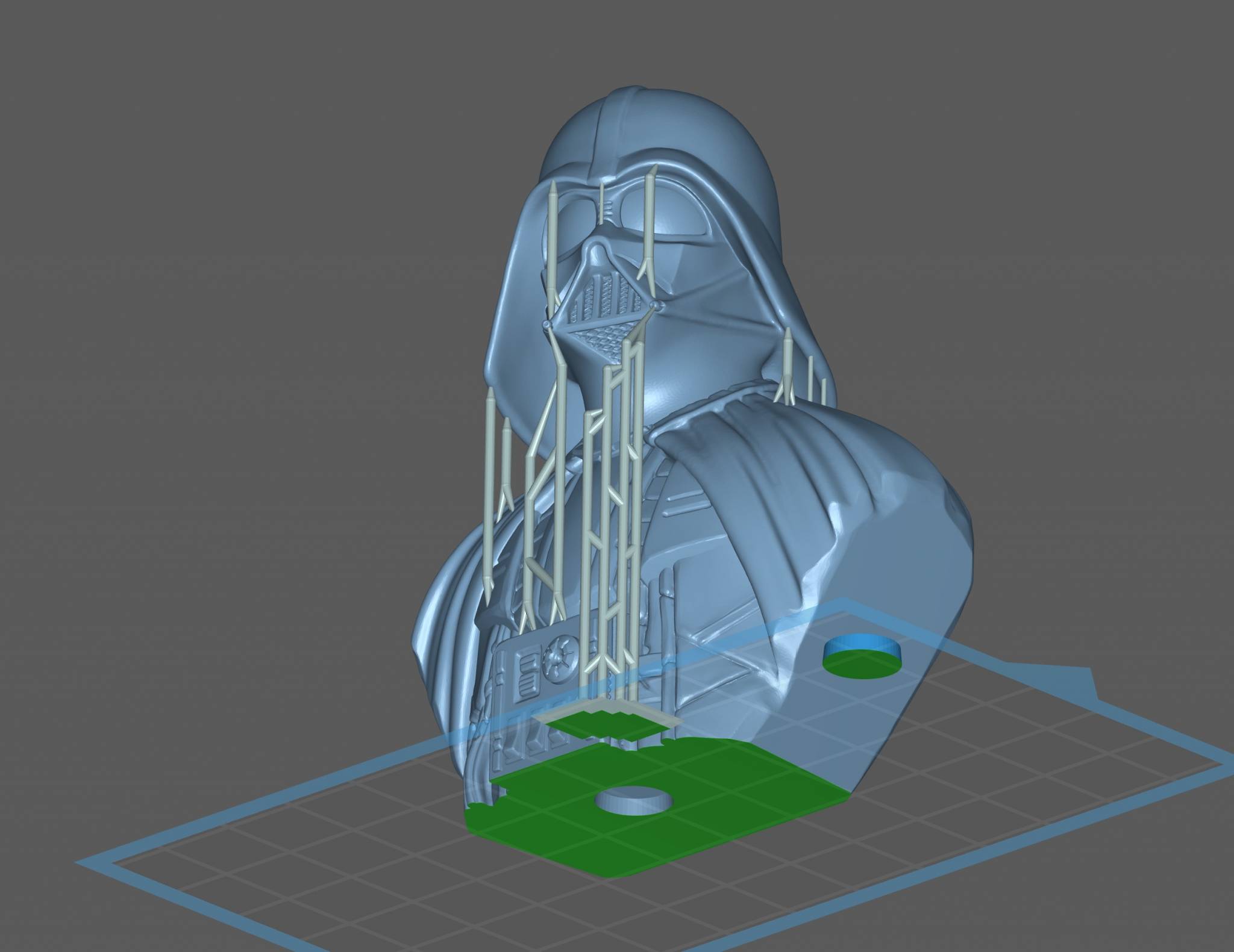

pascal91 Posté(e) Mars 16, 2020 Partager Posté(e) Mars 16, 2020 il y a 48 minutes, pleinair37 a dit : Si tu veux pas de support à l'intérieur de ta pièce (comme tu dis c'est inutile) c'est simple, tu l'évides après avoir fait les supports... même si je suis très souvent d'accord avec toi , je trouve que les support internes ont leurs importances ! bien sûr tout dépend de la forme de l'objet et de la procédure utilisée pour évider la pièce . moi j'utilise meshmixer pour évider la pièce et pour faire les évents nécessaires pour que la résine s’écoule correctement ;ensuite je passe tout ça dans chitubox pour faire les supports et pour faire le fichier imprimable je te joins un exemple où sur le tronc de la figurine on voit tout l’intérêt des supports internes. alicia50.zip Lien vers le commentaire Partager sur d’autres sites More sharing options...

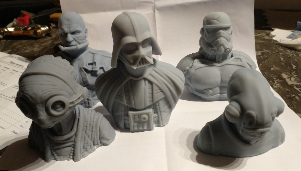

pleinair37 Posté(e) Mars 16, 2020 Partager Posté(e) Mars 16, 2020 Oui tu as raison, j'ai été un peu vite en besogne... Je parlais par rapport au genre de figurines que je fais à la chaine en ce moment pour apprivoiser mon imprimante : Evidé après avoir crée les supports avec parois de 2mm et pour l'instant aucun raté pour le plus grand bonheur de mon fils. ... 1 2 Lien vers le commentaire Partager sur d’autres sites More sharing options...

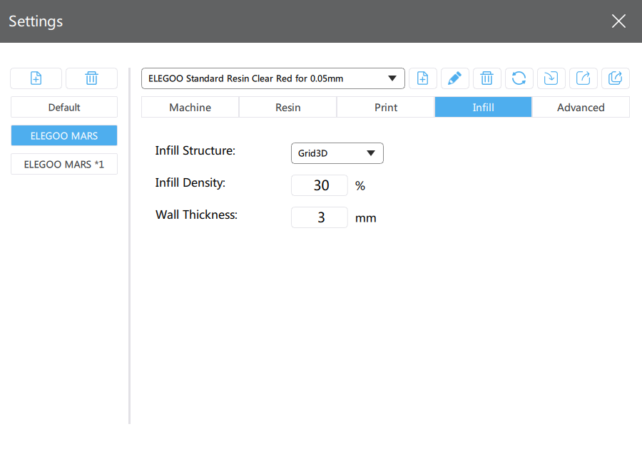

3Dfan Posté(e) Mars 17, 2020 Partager Posté(e) Mars 17, 2020 Avec la dernière version de Chitubox j'utilise quasi-systématiquement la fonction infill avec un grid3D de 30% et un wall thichness de 3mm. Au moment du slicing le soft se charge de tout et ça fonctionne très bien. Lien vers le commentaire Partager sur d’autres sites More sharing options...
pleinair37 Posté(e) Mars 17, 2020 Partager Posté(e) Mars 17, 2020 C'est quoi le grid3D ? C'est la précision c'est ça ? Moi c'est mis à 0%. Je pense que c'est la parois intérieure qui suit au plus prés la parois extérieure non ? à 0% ça lisse l'intérieur et à 100% ça suit exactement les formes externes ? Lien vers le commentaire Partager sur d’autres sites More sharing options...
Patato Posté(e) Mars 17, 2020 Auteur Partager Posté(e) Mars 17, 2020 Merci pour vos retours.....je ferais un essai....mais je n'ai plus beaucoup de produit de "rinçage".....par les temps qui court.....je vais attendre un peu Le Grid 3D c'est à mon avis la forme du remplissage (il n'y a d'ailleurs pas trop le choix dans Chitubox). Ensuite tu choisis le % du remplissage 30%...50%.....bizarrement lorsque je mets 100%, (aucun intérêt car dans ce cas inutile d'évider) je ne suis pas à 100%.....il y a encore des vides.....curieux ! Bonne journée ...(quand même ) Lien vers le commentaire Partager sur d’autres sites More sharing options...
3Dfan Posté(e) Mars 17, 2020 Partager Posté(e) Mars 17, 2020 C'est le infill classique des imprimantes 3D avec un maillage plus ou moins dense à l'intérieur des modèles. Dans les 1ère version de Chitubox, ça ne fonctionnait pas bien et donc dans les modèles évidés il y avait des supports. Lien vers le commentaire Partager sur d’autres sites More sharing options...

pascal91 Posté(e) Mars 17, 2020 Partager Posté(e) Mars 17, 2020 Il y a 8 heures, 3Dfan a dit : Avec la dernière version de Chitubox j'utilise quasi-systématiquement la fonction infill avec un grid3D de 30% et un wall thichness de 3mm. j'ai pas compris où tu trouvais ces fonctions ???? par contre j'avoue n'avoir jamais essayé l'évidage des pièces directement dans chitubox , car les versions précédentes n'avaient pas cette possibilité ! je crois que je vais maintenant me passer de meshmixer du coup merci les gars Lien vers le commentaire Partager sur d’autres sites More sharing options...
3Dfan Posté(e) Mars 17, 2020 Partager Posté(e) Mars 17, 2020 il y a une heure, @pascal@91 a dit : j'ai pas compris où tu trouvais ces fonctions ???? par contre j'avoue n'avoir jamais essayé l'évidage des pièces directement dans chitubox , car les versions précédentes n'avaient pas cette possibilité ! je crois que je vais maintenant me passer de meshmixer du coup merci les gars Dans setting, ensuite chitubox fait tout automatiquement au moment du slicing. Lien vers le commentaire Partager sur d’autres sites More sharing options...
pascal91 Posté(e) Mars 17, 2020 Partager Posté(e) Mars 17, 2020 merci pour le renseignement , mais je ne vois pas ce que cela apporte ??? faut dire que je commence à vieillir , alors deux explications valent mieux qu'une ! Il y a 3 heures, 3Dfan a dit : ans setting, ensuite chitubox fait tout automatiquement au moment du slicing. ça amène quoi ??? .............de mieux???? je ne critique pas , je demande simplement ?? Lien vers le commentaire Partager sur d’autres sites More sharing options...

3Dfan Posté(e) Mars 19, 2020 Partager Posté(e) Mars 19, 2020 Le 17/03/2020 at 23:09, @pascal@91 a dit : merci pour le renseignement , mais je ne vois pas ce que cela apporte ??? faut dire que je commence à vieillir , alors deux explications valent mieux qu'une ! ça amène quoi ??? .............de mieux???? je ne critique pas , je demande simplement ?? C'est juste le coté pratique que j'aime bien avec le soft qui s'occupe de tout au moment du slicing et j'aime bien voir un remplissage géométrique à l'intérieur des pièces imprimées avec de la résine translucide. C'est toujours mieux que de ne rien faire pour économiser de la résine. Après comme le soft ne fait pas de trou, c'est peut être moins bien, mais je ne me suis jamais posé la question puisque je suis satisfait des résultats. Lien vers le commentaire Partager sur d’autres sites More sharing options...
