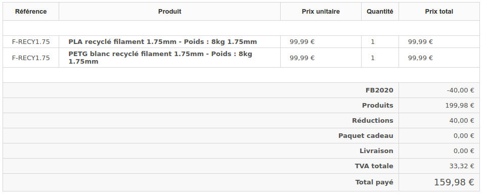

Yo' Posté(e) Avril 6, 2020 Partager Posté(e) Avril 6, 2020 Il y a 4 heures, Vector a dit : Petit récap premier prix 1kg PLA + frais de port : https://www.arianeplast.com = 21,08 € Chez ArianePlast, tu peux trouver moins cher Moins de 160€ pour 16 Kg de filament (8 de PLA et 8 de PETG). Je vais arrondir à 10€ par Kg, FDP inclus Par contre, faut avoir un dérouleur qui tient le coup. 1 Lien vers le commentaire Partager sur d’autres sites More sharing options...
Tircown Posté(e) Avril 6, 2020 Partager Posté(e) Avril 6, 2020 @Yo', ou transvaser sur des bobines de 1kg pour faire fonctionner plusieurs machines en même temps. 1 Lien vers le commentaire Partager sur d’autres sites More sharing options...

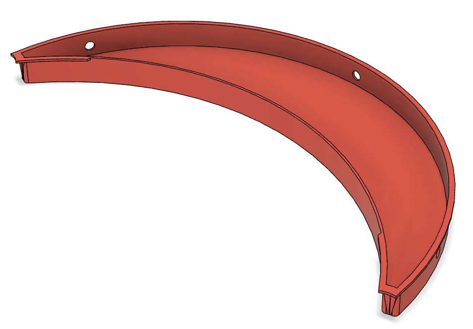

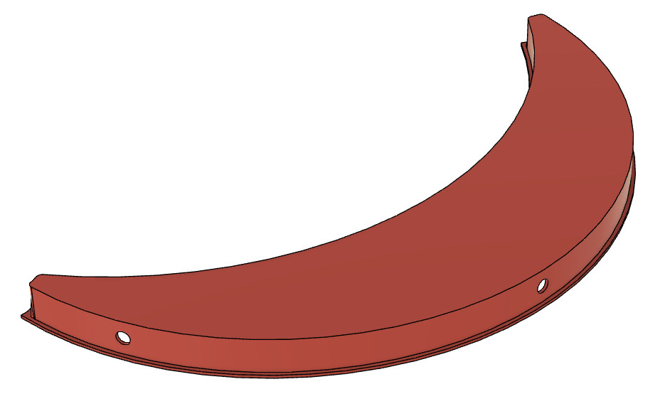

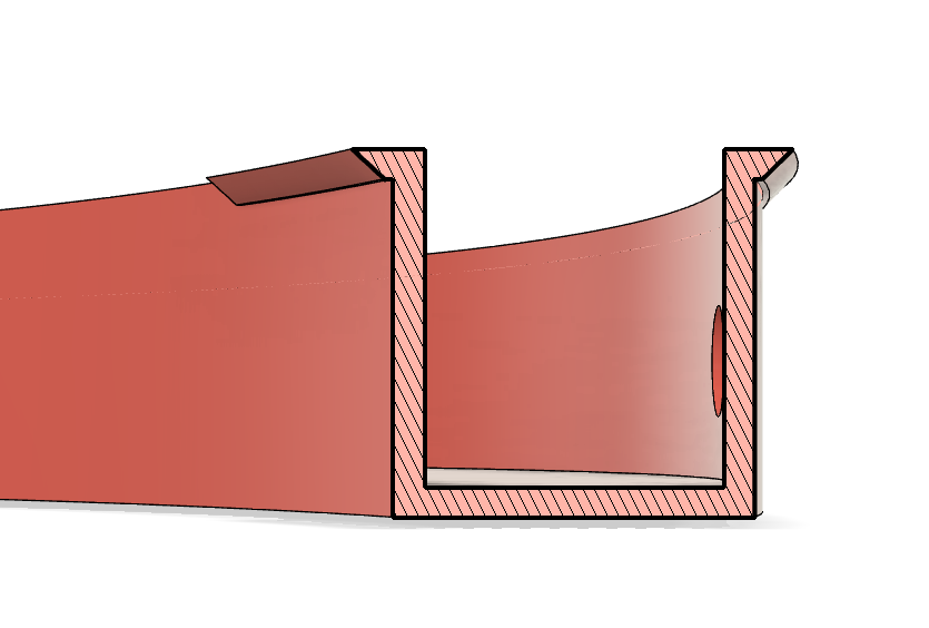

Idealnight Posté(e) Avril 6, 2020 Partager Posté(e) Avril 6, 2020 (modifié) @Kachidoki j'abuse un peu mais pour ceux qui veulent proposer le cover tout en utilisant les clips ou un collier rislan est-ce rapide pour toi d'inverser le plein. (Au lieu qu'il se situe sur la partie haute, qu'il soit sur la partie basse laissant ainsi la possibilité de clipser ou passer un rislan) ? Si c'est trop chiant laisses tomber hein ^^ Modifié (le) Avril 6, 2020 par Idealnight Lien vers le commentaire Partager sur d’autres sites More sharing options...
Kachidoki Posté(e) Avril 7, 2020 Partager Posté(e) Avril 7, 2020 (modifié) Salut @Idealnight, Il y a 10 heures, Idealnight a dit : Si c'est trop chiant laisses tomber hein ^^ Non ça prend ~5 à 10 sec. Le problème ce n'est pas de mettre le plat en bas, c'est d'imprimer avec le plat en bas. Car avec le petit rebord qui sert d'appui au capot, si tu met le plat de l'autre côté, tu devras mettre du support quelque soit l'orientation. EDIT : J'ai détouré la bordure et rajouté un petit chanfrein, ça devrait être imprimable sans support. A voir si ça tient bien en place, je pense que ça va le faire. Cover V17 v5.stl Modifié (le) Avril 7, 2020 par Kachidoki 1 Lien vers le commentaire Partager sur d’autres sites More sharing options...
