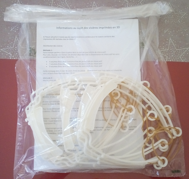

Vector Posté(e) Avril 7, 2020 Partager Posté(e) Avril 7, 2020 Salut à tous, De mon côté, sur ma seule imprimante, je peux imprimer 4 visières par heure, mais je me limite à 3. J'utilise PrusaSlicer et avec ma dernière version de visière Erik Cederberg/3DVerkstan (Heliox), celui-ci m'indique 4,48m de filament, je pourrais descendre à 4m. Désinfection avec de la Javel (2,6% de chlore actif). Je suis inscrit sur le site Covid3D : https://www.covid3d.fr/ Donc pas d'intermédiaire, les dons, s'il y a, se font avec votre lien Paypal.Me ou autre. Lien vers le commentaire Partager sur d’autres sites More sharing options...

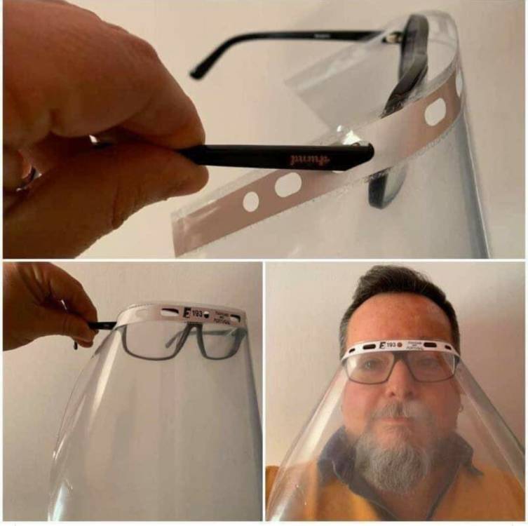

Jean-Claude Garnier Posté(e) Avril 8, 2020 Partager Posté(e) Avril 8, 2020 Mais pourquoi qu'on s'emmerde à imprimer des trucs ????? 1 Lien vers le commentaire Partager sur d’autres sites More sharing options...
Kachidoki Posté(e) Avril 8, 2020 Partager Posté(e) Avril 8, 2020 (modifié) Parce que je ne porte pas de lunettes... Il y a une version agrafée sur une charlotte aussi. Modifié (le) Avril 8, 2020 par Kachidoki Lien vers le commentaire Partager sur d’autres sites More sharing options...
Ironblue Posté(e) Avril 8, 2020 Partager Posté(e) Avril 8, 2020 Pas de lunette non plus et le jour ou je vais devoir en porter je vais être dans la merde car au bout de 30s j'ai de la buée quelques soit la paire de lunette (très chiant au boulot quant je dois mettre des lunettes de protection....) J'ai réussi à trouver des personnes intéressés par les visières que j'avais en stock, les infirmières du village à côté du miens vont venir les chercher et les distribuer à leurs collègues, le truc qui l'a "choquée" c'est que c'était gratuit... à plusieurs reprises elle m'a demander combien ça leur coûteraient.... J'en aurais surement à en refaire si elle fait marcher le bouche à oreille, ce qui est con c'est que je vais retourner au boulot à partir de vendredi donc beaucoup moins de temps pour en faire et en plus, j'ai pas eu ma livraison de feuilles transparentes (et je ne l'aurai pas, chronopost n'a pas voulu livrer), je verrais au boulot, ils doivent en avoir un stock. Lien vers le commentaire Partager sur d’autres sites More sharing options...

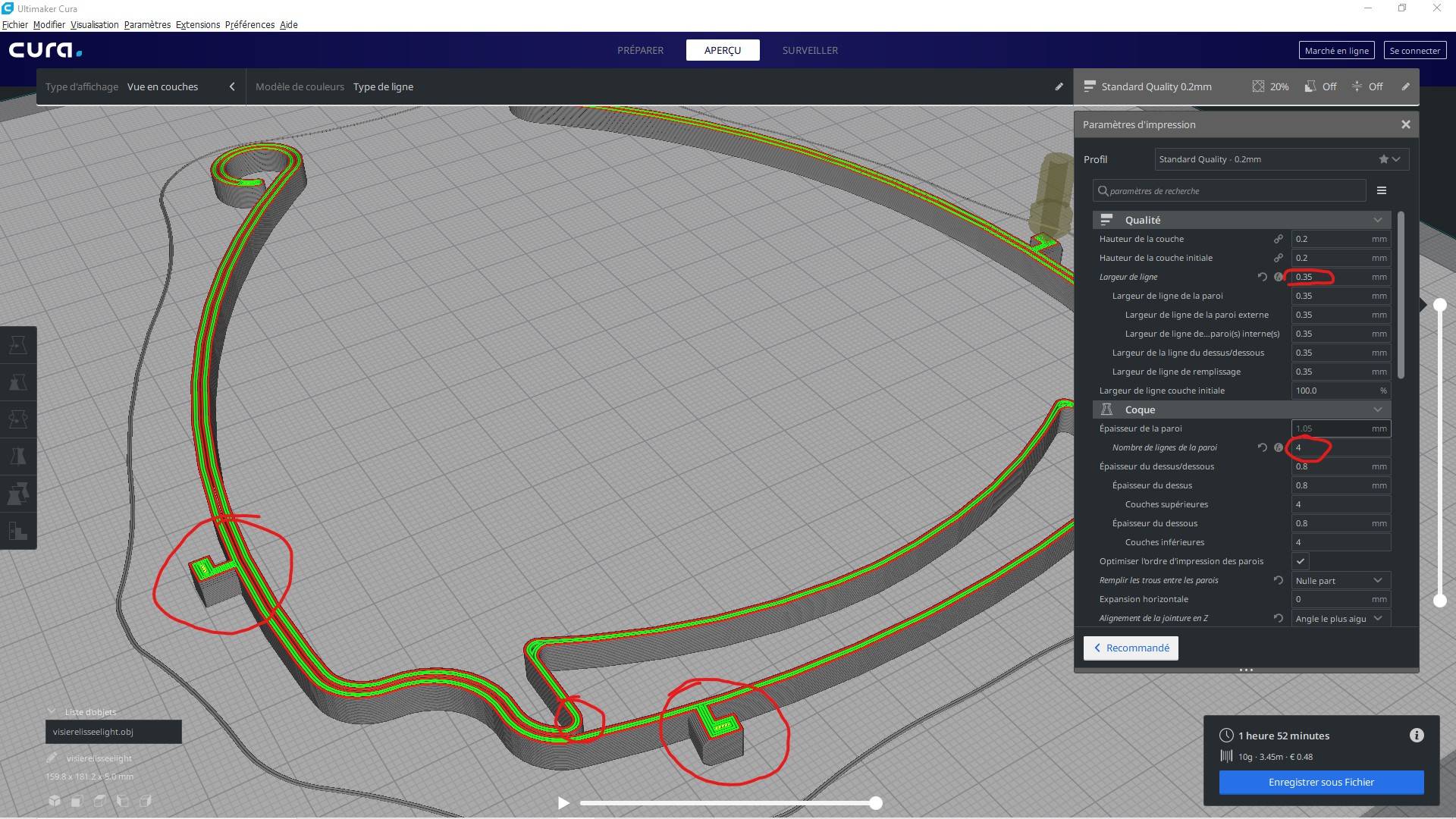

Lipo Posté(e) Avril 9, 2020 Partager Posté(e) Avril 9, 2020 Bonjour à tous et à toutes. Si je puis apporter ma pierre à l'édifice j'ai retouché le fichier, Visiere-3DVerkstan-simple-VV1, pour imprimer la coque d'un seul tenant. Take Care Lipo visierelisseelight.obj Lien vers le commentaire Partager sur d’autres sites More sharing options...
Vector Posté(e) Avril 9, 2020 Partager Posté(e) Avril 9, 2020 (modifié) Il y a 3 heures, Lipo a dit : j'ai retouché le fichier, Visiere-3DVerkstan-simple-VV1, pour imprimer la coque d'un seul tenant. Salut @Lipo, la visière : Visiere-3DVerkstan-simple-VV1, c'est à la base la visière d'Erik Cederberg / 3DVerkstan, que j'ai adapté pour une impression avec une buse 1,5mm en mode vase spirale (3mm d'épaisseur x 5mm de hauteur) et une impression en ~15 minutes. Pour info, je n'imprime plus ce modèle, mais ma version VV2, que voici : Visière A6-888 (Erik Cederberg - 3DVerkstan) simple VV2.stl Modifié (le) Avril 9, 2020 par Vector Lien vers le commentaire Partager sur d’autres sites More sharing options...

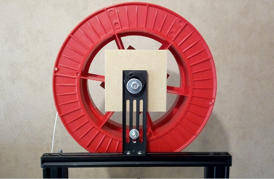

Vector Posté(e) Avril 11, 2020 Partager Posté(e) Avril 11, 2020 Ben finalement une bobine de 2,3 kg ça tient bien sur une Ender 3 1 Lien vers le commentaire Partager sur d’autres sites More sharing options...
Titi78 Posté(e) Avril 11, 2020 Partager Posté(e) Avril 11, 2020 Ya largement de la marge Il faut juste avoir un support de bobine qui tient le choc Lien vers le commentaire Partager sur d’autres sites More sharing options...
Vector Posté(e) Avril 11, 2020 Partager Posté(e) Avril 11, 2020 (modifié) Le support d'origine Ender 3 n'est pas bien rigide, mais avec un ti renfort, ça roule. Je n’essaierai pas avec une bobine de 8kg Modifié (le) Avril 11, 2020 par Vector Lien vers le commentaire Partager sur d’autres sites More sharing options...
