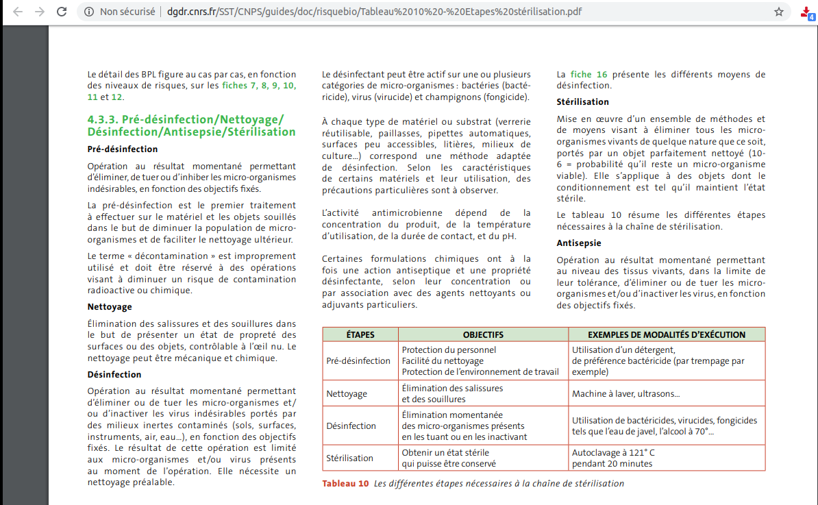

Invité Posté(e) Mars 27, 2020 Partager Posté(e) Mars 27, 2020 (modifié) bonjour à tous, pour de réponse avec de l'humour sur ce sujet, ça fait du bien merci @fran6p pour tes liens il y a cependant un truc qui me chiffonne sur ton masque @Yo' c'est la matière employée, je bosse dans la plasturgie et la désinfection des plastiques est très loin d'être simple, si le PLA n'est pas classée alimentaire c'est pour de bonnes raisons PLA le matériau de base prends du PETG au minimum un exemple pour illustrer le truc, les écouvillons pour nettoyer les endoscope sont fabriqués en PET, en NYLON mais en aucun cas en PLA car non stérilisable Modifié (le) Mars 27, 2020 par Invité Lien vers le commentaire Partager sur d’autres sites More sharing options...
Yo' Posté(e) Mars 27, 2020 Partager Posté(e) Mars 27, 2020 (modifié) Salut @auberto, Merci du conseil Concernant la désinfection du PLA. 1H30 sous les UVC, ça fait l'affaire ou pas du tout ? Si tu peux développer sur la désinfection, je suis preneur. Modifié (le) Mars 27, 2020 par Yo' Lien vers le commentaire Partager sur d’autres sites More sharing options...
Invité Posté(e) Mars 27, 2020 Partager Posté(e) Mars 27, 2020 (modifié) je ne suis pas un pro de cette question loin de là mais déjà, désinfection n'est pas stérilisation etc etc la désinfection photonique (UV-C) est à associer à une activation chimique (liquide désinfectant) pour être complète mais doit respecter des procédures très précises et ça traite les micro organismes je ne suis pas biologiste mais un virus est me semble quelque chose de différent, à vérifier auprès des spécialistes. le PLA n'est pas classé alimentaire cela veut dire qu'on ne sait pas le nettoyer, le désinfecter (impossible à stériliser pour une simple question de température) efficacement le mieux c'est le nylon car stérilisable facilement en autoclave Modifié (le) Mars 27, 2020 par Invité Lien vers le commentaire Partager sur d’autres sites More sharing options...
Yo' Posté(e) Mars 27, 2020 Partager Posté(e) Mars 27, 2020 tu m'as intrigué, du coup j'ai fait une recherche assez productive http://www.dgdr.cnrs.fr/SST/CNPS/guides/doc/risquebio/Tableau 10 - Etapes stérilisation.pdf Lien vers le commentaire Partager sur d’autres sites More sharing options...

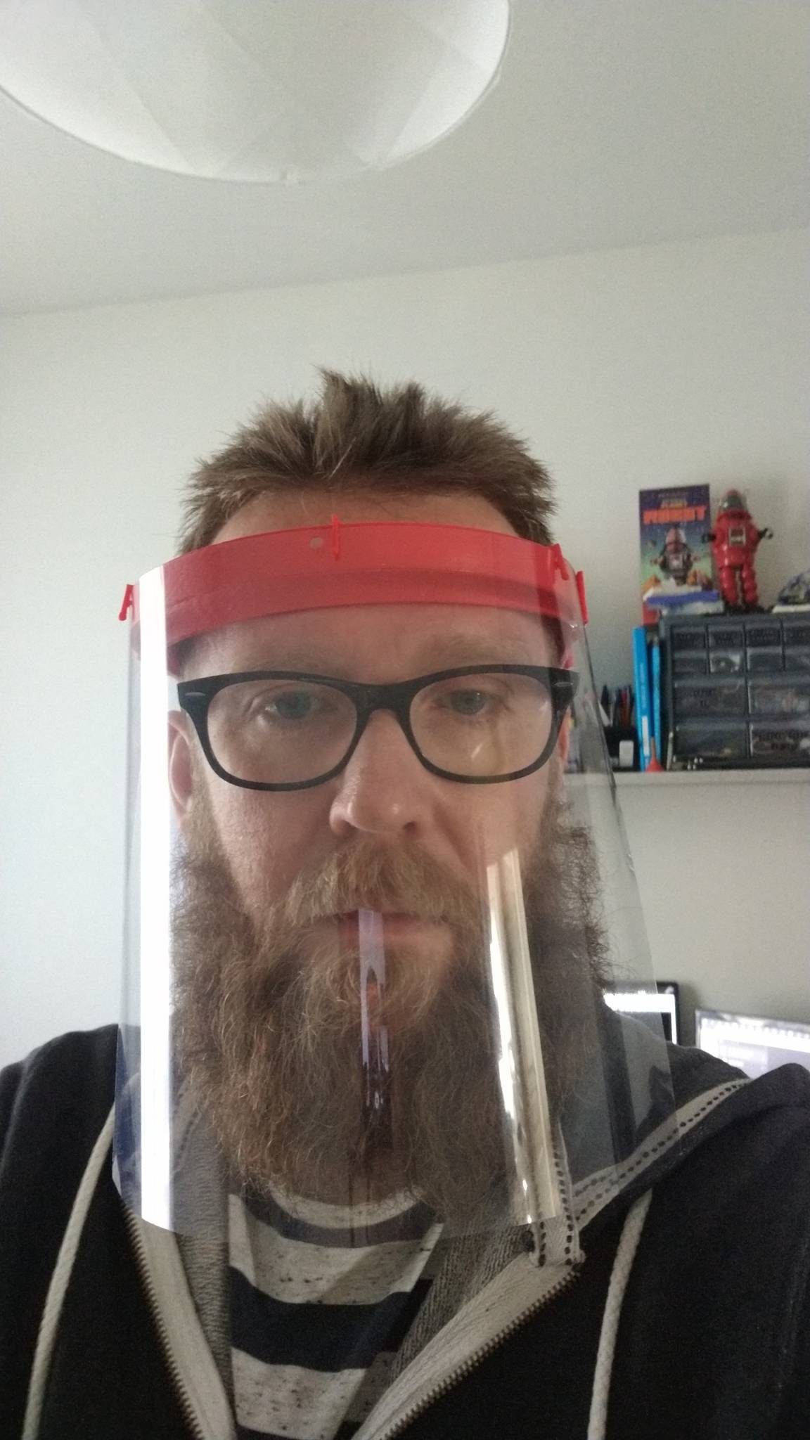

fran6p Posté(e) Mars 28, 2020 Partager Posté(e) Mars 28, 2020 Un peu de veille «technologique»: - Réserve citoyenne Impression3D - Initiatives contre le covid-19 - Visières pour les soignants de l'AP-HP et d'ailleurs De ce qu'il ressort, ce sont surtout les visières de protection (modèle Prusa) qui sont principalement souhaitées. Je me suis inscrit à la réserve citoyenne en espérant être contacté (j'ai quelques bobines inutilisées). Prenez soin de vous. Restez curieux mais restez chez vous (pour au minimum encore 15 jours). Lien vers le commentaire Partager sur d’autres sites More sharing options...
Kachidoki Posté(e) Mars 28, 2020 Partager Posté(e) Mars 28, 2020 Des news à propos de ces visières Prusa : Citation 3/28, 10.00 PROTECTION SHIELD RC3 HAS BEEN APPROVED FOR USE BY MICHIGAN MEDICINE PROCUREMENT Quoting: The model approved by Michigan Medicine Procurement is the PRUSA Protective Face Shield-RC3. Print files can be found here: Prusaprinters.org Both the high resolution, and suggested low resolution settings have been approved, and material (PLA, PETG) is not a consideration as of 3/27/20. The ancillary 3D-printed piece at the bottom of the shield is unnecessary. Sheeting is currently available via MCMaster (Online). A minimum of 0.4mm has been approved, please. After printing and assembling, please bring the faceshield(s) to our donation location. PLEASE DO NOT DISSEMINATE DIRECTLY TO HOSPITAL OR HEALTH CARE WORKERS TO AVOID INADVERTENT CONTAMINATION. More info here: Uofmhelath.org Lien vers le commentaire Partager sur d’autres sites More sharing options...

Yo' Posté(e) Mars 28, 2020 Partager Posté(e) Mars 28, 2020 @Kachidoki, @Idealnight, combien vous mettez de taux de remplissage ? hauteur de couche ? y'a des impératifs ? C'est dingue, autour de moi, personne n'en a entendu parler (ou ils ne veulent pas de mon aide ) Lien vers le commentaire Partager sur d’autres sites More sharing options...
Idealnight Posté(e) Mars 28, 2020 Partager Posté(e) Mars 28, 2020 il y a 10 minutes, Yo' a dit : @Kachidoki, @Idealnight, combien vous mettez de taux de remplissage ? hauteur de couche ? y'a des impératifs ? C'est dingue, autour de moi, personne n'en a entendu parler (ou ils ne veulent pas de mon aide ) L'objectif est juste de pouvoir produire au max donc il faut trouver le meilleur compromis (moi j'avais trop de sous extrusion du a la vitesse, là c'est mieux d'ou le fait que je vais fair eun post pour qu'on m'aide a mieux gérer les réglages étant dans l'urgence c'est pas mon habitude ^^). Après la fabrication les organismes se débrouillent pour désinfecter et sécher. Chez nous l'ADMR en voudrait 1000, le chu d'angers au moins 500 (cholet et saumur ne devrait pas tarder a se faire connaitre), les infirmières libérales en veulent aussi, les ephad en veulent aussi et j'en passe c'est un truc de fou. Il faut être conscient que la visière a été choisie pour venir en complément des masques et protéger les yeux. Je suis passé a bureau valley acheté des feuille pvc de reliure 200 microns + élastiques, cela leur convient :). Me reste a être plus efficace dans la production 3d ^^ Lien vers le commentaire Partager sur d’autres sites More sharing options...
Kachidoki Posté(e) Mars 28, 2020 Partager Posté(e) Mars 28, 2020 @Yo' 30% en grid, 3 périmètres, 0.25mm de hauteur de couches. impératifs : bien communiquer sur la provenance non stérile de ce matériel. Pour moi aussi jusqu'à hier je n'entendais rien autour de moi, alors j'ai demandé directement à un établissement que je fréquente et en fait c'est la folie. Je sais que dans le coin il y a aussi d'autres personnes qui fournissent l'hôpital, des entreprises de bureautique/papeterie ont donné leur stock de films transparent à des imprimeurs. @Idealnight l'empilage ce n'est pas moi qui l'ai fait, mais ce n'est pas sorcier, il faut seulement que le modèle s'y prête. Celui de prusa je l'imprime en 2h pour le moment, soit environ 2x plus vite que les paramètres standard. Je sais qu'il est imprimable en 1h20 sur les prusa en poussant les machines dans leurs retranchements, mais je n'ai pas encore besoin d'aller si vite. Si la demande grandi, je serai à court de film transparent de toute façon. Lien vers le commentaire Partager sur d’autres sites More sharing options...

Idealnight Posté(e) Mars 29, 2020 Partager Posté(e) Mars 29, 2020 (modifié) il y a 9 minutes, @pascal@91 a dit : c'est bien ça le problème , qu'utilisez vous comme film transparent et où les trouvez vous ? J'en trouve encore et y'a du stock. Moi j'ai pris des films pvc de reliure 200 microns 8/9€= les 100. Bureau valley est ouvert (j'y suis allé avec mes prototypes au cas ou les gendarmes m’arrêtent :)). Sur amazon et autre site internet y'en a encore de dispo. Eux même les hopitaux ou des entreprises en ont chez eux. PS: se serait pt bien de regrouper ou faire un post unique car là on communique sur 2 lol Modifié (le) Mars 29, 2020 par Idealnight Lien vers le commentaire Partager sur d’autres sites More sharing options...
Ironblue Posté(e) Mars 29, 2020 Partager Posté(e) Mars 29, 2020 Pareil je veux bien imprimer mais ça va pas servir à grand chose sans la visière et j'ai rien qui puisse faire l'affaire (pourtant j'en ai du bordel au cas ou comme l'appelle mon mari) Sur un des liens mit plus haut, ils disent que les couvertures pour reliure transparent en 200 micron peuvent faire l'affaire, hier j'ai voulu en commander sur Amaz mais en rupture pour le pvc, je me suis rabattu sur le polypro en 200 micro, j'attend de les recevoir pour voir si cela convient Lien vers le commentaire Partager sur d’autres sites More sharing options...

Kachidoki Posté(e) Mars 29, 2020 Partager Posté(e) Mars 29, 2020 Je m'auto-cite : Il y a 20 heures, Kachidoki a dit : J'utilise des transparents de couverture pour reliure, qui font 0.2mm d'épaisseur, c'est impeccable. A côté j'ai aussi testé les transparents pour rétro-projecteur, ceux qu'on peut passer dans une imprimante laser, ils ont une meilleure transparence que ceux pour jet d'encre, mais il ne font que 0.1mm d'épaisseur. C'est un peu mou, mais ça peut faire le job en dépannage s'il n'y a rien d'autre. Pour le moment c'est ce que j'ai en stock perso. Bureau vallée fourni déjà d'autres personnes qui font ces masques dans la grande ville d'a côté, je ne sais pas s'ils en ont encore. Pour le moment, comme je suis en contact avec des directeurs d'établissement et des maires, je leur demande ce qu'ils ont dans les bureaux. 1 Lien vers le commentaire Partager sur d’autres sites More sharing options...
Julien Posté(e) Mars 29, 2020 Partager Posté(e) Mars 29, 2020 Le Consortium 3D4Care (http://3d4care.org/) propose ceci : Si vous souhaitez assembler complètement la visière, pour une diffusion "locale", et donc par d'autres moyens de diffusion, il faudra vous procurer : des feuilles transparentes comme par exemple de la couverture pour reliure transparente de 150 ou 300 micron, avec une valeur optimale qui semble être 200 micron (en cours de validation) une perforatrice A4 à 4 trous une sangle élastique par exemple de type "élastique à boutonnières" Ces feuilles transparentes peuvent donc convenir, 10€ les 100 en 200 microns : https://www.amazon.fr/dp/B00W1JATJU/ref=psdc_9474509031_t1_B00W1JAU6C Je ne trouve pas de sangle à boutonnière en livraison rapide. Quelqu'un a trouvé ? Ce serait effectivement plus agréable qu'un élastique qui s'accroche aux cheveux ou à la charlotte. Lien vers le commentaire Partager sur d’autres sites More sharing options...
