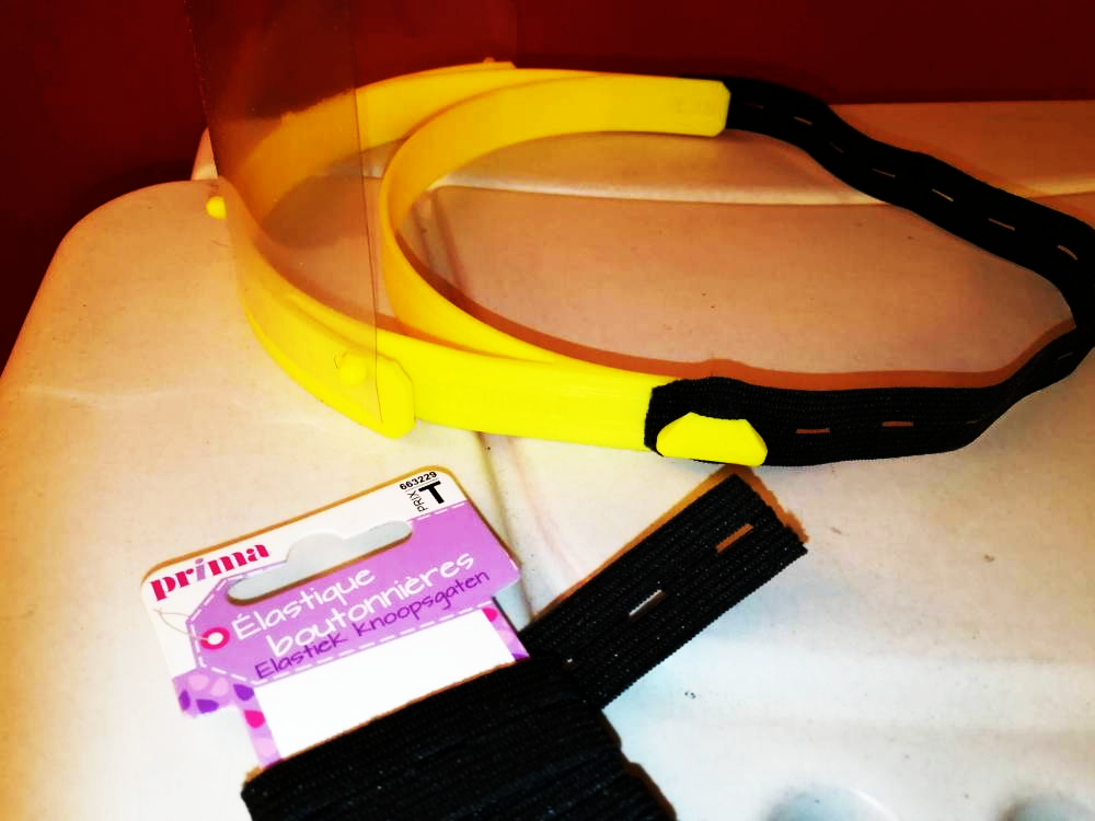

Jean-Claude Garnier Posté(e) Avril 4, 2020 Partager Posté(e) Avril 4, 2020 Butin de ma virée chez Crafour : - des "pochettes coin A4 extra résistantes pour utilisation longue durée" de la marque Elba. - et surtout au rayon mercerie de l'élastique à boutonnières, je me demandais un peu ce que j'allais trouver, là j'ai de quoi m'occuper Lien vers le commentaire Partager sur d’autres sites More sharing options...
Idealnight Posté(e) Avril 4, 2020 Partager Posté(e) Avril 4, 2020 il y a 10 minutes, Jean-Claude Garnier a dit : Butin de ma virée chez Crafour : - des "pochettes coin A4 extra résistantes pour utilisation longue durée" de la marque Elba. - et surtout au rayon mercerie de l'élastique à boutonnières, je me demandais un peu ce que j'allais trouver, là j'ai de quoi m'occuper Je le dis assez souvent sur mon groupe mais sachez que pour les élastiques quand c'est en tissu c'est un peu comme les élastiques de bureau, de l'usage unique. Car ils sont difficiles a désinfecter et surtout a sécher et leur composition peut être détériorer le fragilisant :). Le personnel médical possède plusieurs possibilités dans leur propre stock pour substituer l'attache de la visière (mais comme tous j'aime bien fournir quelque chose de complet au départ ^^) Lien vers le commentaire Partager sur d’autres sites More sharing options...
Jean-Claude Garnier Posté(e) Avril 4, 2020 Partager Posté(e) Avril 4, 2020 Ach... Scheiße ! J'avais pô pensé à ce détail Et vous mettez quoidon, vouzôtres ??? Lien vers le commentaire Partager sur d’autres sites More sharing options...
Kachidoki Posté(e) Avril 4, 2020 Partager Posté(e) Avril 4, 2020 (modifié) il y a une heure, Jean-Claude Garnier a dit : Et vous mettez quoidon, vouzôtres ??? Je livre sans élastique, car comme le dit justement @Idealnight, le personnel médical ne manque pas de moyens et d'astuces pour ce genre de choses. Bien sûr je préviens toujours, et ce n'est jamais un problème. Juste pour les gros lolots genre 10 ou 20, je met un ou deux modèles d'élastique pour l'exemple. Modifié (le) Avril 4, 2020 par Kachidoki Lien vers le commentaire Partager sur d’autres sites More sharing options...

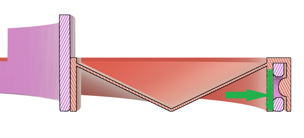

Idealnight Posté(e) Avril 4, 2020 Partager Posté(e) Avril 4, 2020 J'aimerais savoir si quelqu'un pourrait me créer un cache sur le dessus de la version que j'utilise pour la visière. L'idée c'est qu'ils se loge dans les 3 trous en façade pour maintenir la feuille et se clipse sur les extrémités sur l'arceau de devant (pour ne pas être sur le front. Je pourrais mettre en image ce que j'imagine ^^ pour aider à la visualisation. Maintenant que j'ai un peu d'avance sur ma production j'aimerai proposer aux soignants les plus a risque de permettre de fermer le dessus afin d'être protégé plus efficacement sans pour autant tout revoir. PS: Les versions fermées actuelles ne me plaisent pas mais c'est surtout pour faire évoluer les visières déjà livrées Lien vers le commentaire Partager sur d’autres sites More sharing options...

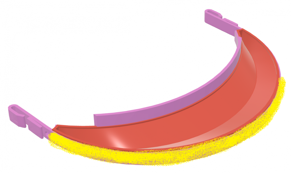

Kachidoki Posté(e) Avril 5, 2020 Partager Posté(e) Avril 5, 2020 (modifié) Peux-tu me confirmer que cette visière s'utilise avec la partie la plus haute vers le bas ? (en gros à l'envers par rapport au sens d'impression) EDIT : Dans ce sens là Modifié (le) Avril 5, 2020 par Kachidoki Lien vers le commentaire Partager sur d’autres sites More sharing options...
Idealnight Posté(e) Avril 5, 2020 Partager Posté(e) Avril 5, 2020 il y a 37 minutes, Kachidoki a dit : Peux-tu me confirmer que cette visière s'utilise avec la partie la plus haute vers le bas ? (en gros à l'envers par rapport au sens d'impression) Ah ben je ne te confirmes pas je fais l'inverse Visières solidaires - notice.pdf Lien vers le commentaire Partager sur d’autres sites More sharing options...

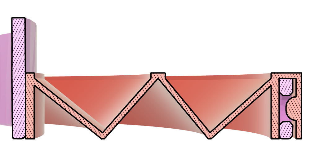

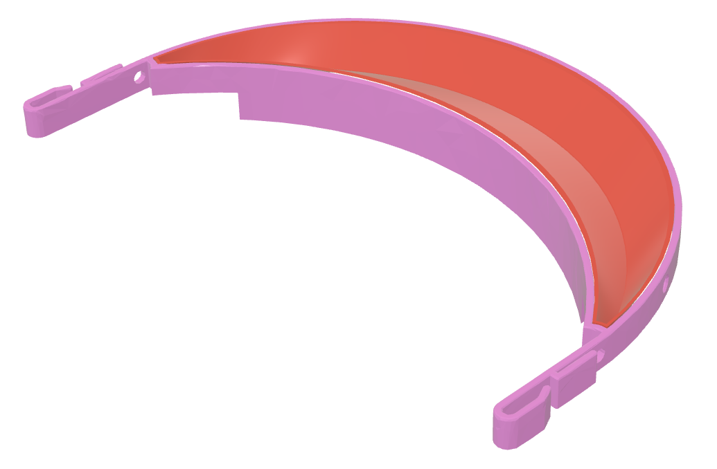

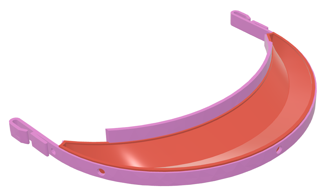

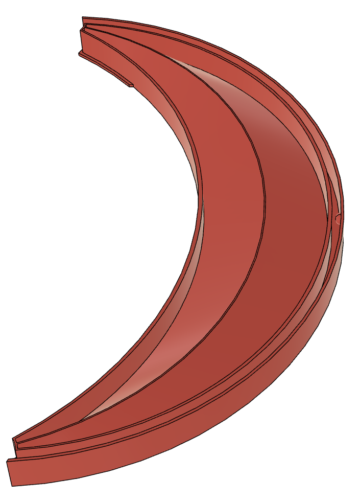

Kachidoki Posté(e) Avril 5, 2020 Partager Posté(e) Avril 5, 2020 (modifié) Merci, bah on va inverser tout ça. EDIT: Voici un premier jet, très largement inspiré du modèle prusa pour garder la flexibilité , sans les fixations clips devant : Comment vois-tu la fixation de la feuille ? Des tétons rentrés en force avec la feuille entre deux ? Modifié (le) Avril 5, 2020 par Kachidoki 1 Lien vers le commentaire Partager sur d’autres sites More sharing options...
Idealnight Posté(e) Avril 5, 2020 Partager Posté(e) Avril 5, 2020 (modifié) Pas con ça les rebords pour ça vienne se poser sur la structure . Là ce que je ferais sur la partie arceau de la feuille c'est un décroché sur l'extérieur avec 3 petits picots et donc la feuille sera pincée et en force oui. Par contre il faut optimiser l'impression de tout ça, faut tester quoi ^^. Serait-il pas plus simple de faire plat sans perdre la flexibilité ? Merci pour la réactivité si ça fonctionne cela me permettrait d'adapter une partie de mes 120 visières faites . Modifié (le) Avril 5, 2020 par Idealnight Lien vers le commentaire Partager sur d’autres sites More sharing options...

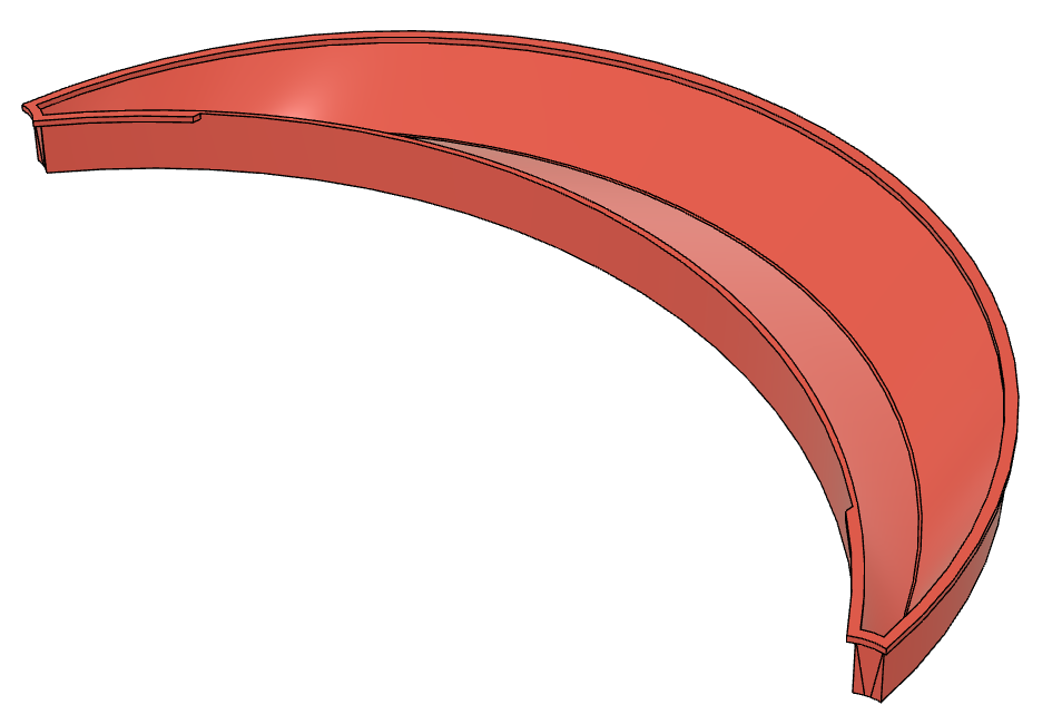

Kachidoki Posté(e) Avril 5, 2020 Partager Posté(e) Avril 5, 2020 Ok, je vais voir pour ajouter un décroché sur tout le pourtour extérieur avec les 3 tétons, car je pense que juste des petites pattes ça serait trop fragile dans ce sens d'impression. En l'état, j'ai rien optimisé, les cotes d'épaisseurs sont à la louche, mon slicer me donne 24min sur la CR-10. Faire un plat en gardant la flexibilité ce n'est mécaniquement pas possible. Ou alors le plat doit être très fin pour pouvoir gondoler, mais je pense qu'il a plus de chances de se déclipser avant. Fais un essai avec une feuille de papier et un morceau de carton. Lien vers le commentaire Partager sur d’autres sites More sharing options...
Idealnight Posté(e) Avril 5, 2020 Partager Posté(e) Avril 5, 2020 (modifié) T'embetes pas si t'es a 24min c'est top, je met 40min a imprimer la visière et si je veux je peux descendre a 30min sans perte de qualité je le peux (mais j'ai choisi de préserver la méca ^^). Donc si l'accessoire met 30min +/- c'est parfait Si j'ai un moment je fais le test avec le carton (et si j'avais encore plus de temps je lancerai solidworks :)). Je profites un peu de la famille ce weekend car la semaine boulot + visières et logistique pas trop le temps d'en profiter ^^. Modifié (le) Avril 5, 2020 par Idealnight Lien vers le commentaire Partager sur d’autres sites More sharing options...

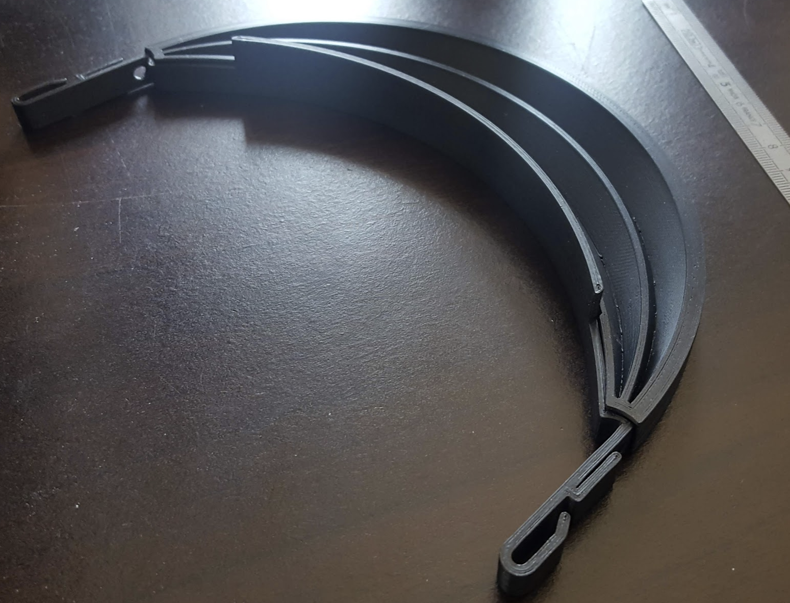

Kachidoki Posté(e) Avril 5, 2020 Partager Posté(e) Avril 5, 2020 Bon j'ai fais un essai comme ça : J'ai laissé 0.5mm de jeu pour l'épaisseur de la feuille, mais comme je n'ai mis aucun jeu nul part ailleurs, je pense que ça ne rentrera pas. A mon avis l'accordéon ne passera pas non plus à l'impression à cause de l'angle. Faut dire que l'épaisseur est de 9mm contre 20 pour le design de prusa. A part mettre un double accordéon je vois pas comment garder la flexibilité. Franchement c'est du design à l'arrache, je suis à 32min, je vais en imprimer une pour voir ce que ça donne. Lien vers le commentaire Partager sur d’autres sites More sharing options...
Idealnight Posté(e) Avril 5, 2020 Partager Posté(e) Avril 5, 2020 Sur photos c'est top en tout cas merci. Moi je viens de perdre 1h a nettoyer ma buse micro-swiss qui s'était légèrement dévissée et ca a fuité partout xd, une pensée pour @Titi78 car en plus après avoir bien nettoyé remonté dans la précipitation j'ai pas vissé a fond et rebelote mdr. Bref là une impression test est partie mais maintenant je dois préparer les frites pour la dinde du dimanche ^^. Encore merci @Kachidoki pour le temps passé et les tests Lien vers le commentaire Partager sur d’autres sites More sharing options...

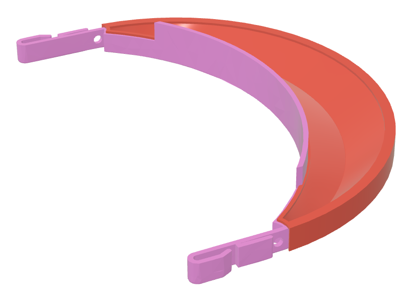

Idealnight Posté(e) Avril 5, 2020 Partager Posté(e) Avril 5, 2020 @Kachidoki je me demandais si cette partie ne pouvait pas être retirée ? N'hésites pas a transmettre les fichiers pour test ou aide hein Lien vers le commentaire Partager sur d’autres sites More sharing options...

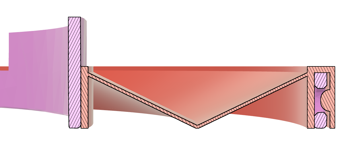

Kachidoki Posté(e) Avril 5, 2020 Partager Posté(e) Avril 5, 2020 @Idealnight Cette paroi est nécessaire car elle sert d'appui au soufflet. Sans cette paroi, le capot glisse vers le haut à l'avant dès qu'on compresse le serre-tête (quand tu plaque les branches contre le crâne). J'ai fait un essai réel, une fois que c'est clipsé, tu peux t'accrocher pour l'enlever. Comme prévu, la version du soufflet à simple pli ne s'imprime pas correctement à cause de l'angle, j'ai donc fait une version 3 plis : Le problème c'est que c'est encore plus long à imprimer, parcontre ça suit bien le mouvement du serre-tête quand on le plaque sur le crâne. Mais ça ne fonctionne quand même pas car le soufflet est plus rigide que les branches avec le trou au milieu qui les fragilise, du coup ce sont les branches qui plient avant le soufflet... Donc au final, autant sacrifier la flexibilité du double arceau et faire un capot plat, ce seront les branches qui feront la flexibilité. Qu'en penses-tu ? Voici le STL du modèle à soufflet 3 plis :Cover V17 v2.stl Lien vers le commentaire Partager sur d’autres sites More sharing options...
Idealnight Posté(e) Avril 5, 2020 Partager Posté(e) Avril 5, 2020 il y a 21 minutes, Kachidoki a dit : @Idealnight Cette paroi est nécessaire car elle sert d'appui au soufflet. Sans cette paroi, le capot glisse vers le haut à l'avant dès qu'on compresse le serre-tête (quand tu plaque les branches contre le crâne). J'ai fait un essai réel, une fois que c'est clipsé, tu peux t'accrocher pour l'enlever. Comme prévu, la version du soufflet à simple pli ne s'imprime pas correctement à cause de l'angle, j'ai donc fait une version 3 plis : Le problème c'est que c'est encore plus long à imprimer, parcontre ça suit bien le mouvement du serre-tête quand on le plaque sur le crâne. Mais ça ne fonctionne quand même pas car le soufflet est plus rigide que les branches avec le trou au milieu qui les fragilise, du coup ce sont les branches qui plient avant le soufflet... Donc au final, autant sacrifier la flexibilité du double arceau et faire un capot plat, ce seront les branches qui feront la flexibilité. Qu'en penses-tu ? Voici le STL du modèle à soufflet 3 plis :Cover V17 v2.stl Oui tout a fait je suis d'accord, là on fait notre petite sortie dans les champs et je download ton stl pour voir. Faut penser pouvoir quand même l'enlever pour le retrait de la feuille lors du nettoyage au pire si trop compliqué car cela serre trop possibilité de faire des trous pareil et on y insère les attaches parisiennes et/ou collier rislan Lien vers le commentaire Partager sur d’autres sites More sharing options...

Idealnight Posté(e) Avril 5, 2020 Partager Posté(e) Avril 5, 2020 @Kachidoki Je n'ai pas encore pu l'imprimer car l'imprimante est en action mais il est vrai que cela a pas mal augmenté le temps d'impression. LE faire plat est je pense le plus simple a voir après niveau confort mais ca devrait le faire Lien vers le commentaire Partager sur d’autres sites More sharing options...
