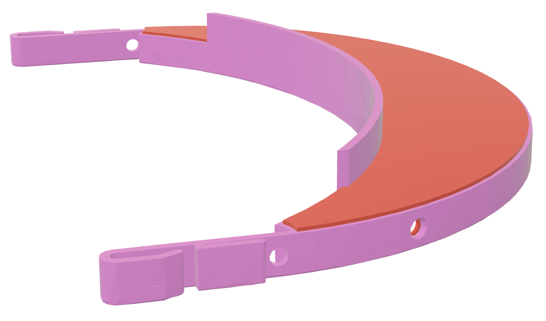

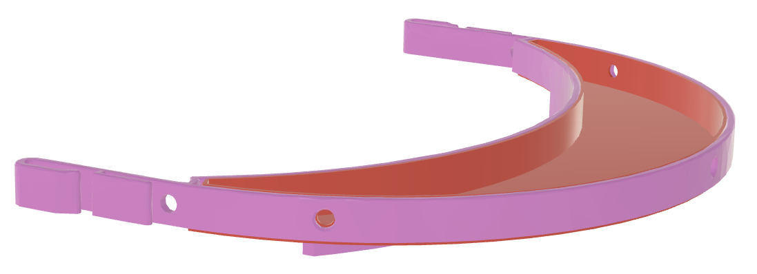

Kachidoki Posté(e) Avril 5, 2020 Partager Posté(e) Avril 5, 2020 @Idealnight Je te dépose ici la version plate. Cover V17 v3.stl Concernant le démontage, il est possible, si on a pas peur d'appuyer/tirer fort sur le capot. Je te laisse faire les essais, s'il faut diminuer la taille des tétons je pourrai, mais faut pas trop descendre pour que la feuille soit bien maintenue. 1 Lien vers le commentaire Partager sur d’autres sites More sharing options...

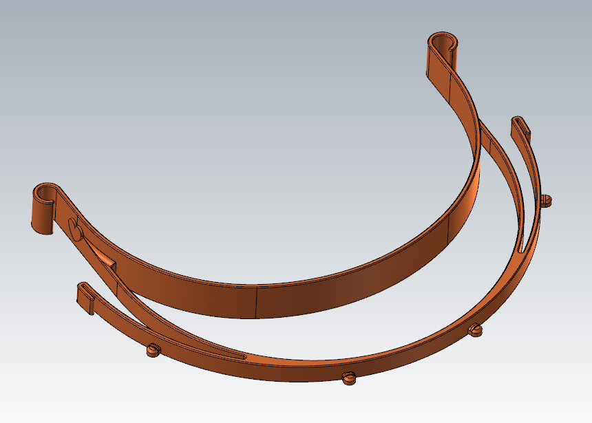

Titi78 Posté(e) Avril 5, 2020 Partager Posté(e) Avril 5, 2020 voici ma modif de la visière Prusa RC3 pour utiliser un A4 horizontal : covid19_headband_rc3_PRUSA-modif_TITI78_V3.zip 1 Lien vers le commentaire Partager sur d’autres sites More sharing options...

Idealnight Posté(e) Avril 5, 2020 Partager Posté(e) Avril 5, 2020 (modifié) @Kachidoki Je lance le print demain matin pour test, penses tu que ça peut passer en 0.3 niveau des détails (épaisseur dessus/dessous 2.1mm, 0% infill) ? Là j'ai 48min en print. Modifié (le) Avril 5, 2020 par Idealnight Lien vers le commentaire Partager sur d’autres sites More sharing options...
Kachidoki Posté(e) Avril 5, 2020 Partager Posté(e) Avril 5, 2020 @Idealnight On parle bien du plat ? Pour les détails pas de problème, les seuls détails sont les tétons, au pire ils gratteront un peu plus. Tout le reste c'est un aplat et des parois verticales. Il n'y a aucun infill L'aplat fait 0.8mm d'épaisseur, en 0.2 tu aurais 4 couches croisées, en 0.3 tu en auras probablement 3. Je pense qu'on peut optimiser l'épaisseur des parois internes pour les rendre constantes et ainsi enlever le gap fill et gagner du temps. Dans l'état je suis à 40min sur la CR-10 en couches de 0.25mm. Lien vers le commentaire Partager sur d’autres sites More sharing options...
Idealnight Posté(e) Avril 5, 2020 Partager Posté(e) Avril 5, 2020 (modifié) il y a 25 minutes, Kachidoki a dit : @Idealnight On parle bien du plat ? Pour les détails pas de problème, les seuls détails sont les tétons, au pire ils gratteront un peu plus. Tout le reste c'est un aplat et des parois verticales. Il n'y a aucun infill L'aplat fait 0.8mm d'épaisseur, en 0.2 tu aurais 4 couches croisées, en 0.3 tu en auras probablement 3. Je pense qu'on peut optimiser l'épaisseur des parois internes pour les rendre constantes et ainsi enlever le gap fill et gagner du temps. Dans l'état je suis à 40min sur la CR-10 en couches de 0.25mm. oui et Ok pour les parametres je tente demain (en paroi je a 1.5mm et donc 3 lignes mais il devrait m'en faire que 2) J'ai mes 40min si je change la vitesse sur les parois externe que je garde lente (35 au lieu de 60 pour le reste). Modifié (le) Avril 5, 2020 par Idealnight Lien vers le commentaire Partager sur d’autres sites More sharing options...

Idealnight Posté(e) Avril 6, 2020 Partager Posté(e) Avril 6, 2020 (modifié) @Kachidoki Alors ça loge top par contre effectivement les picots sont hard a passer et je ne parle pas pour retirer j'ai réussi mais bien cru que ça allait casser lol. Je me dis que le plus simple serait tout simplement de faire un trou a la place du picot (du coup je me pose la question, est-ce utilie de garder les 2 parois sur l'avant...) ainsi je peux passer mon attache parisienne et eux peuvent mettre si ils préfèrent un collier rislan. Peux tu me faire cela ? Je viens de remarquer que les parois au centre des 2 arceaux intérieurs ne sont pas collées possible de corriger cela car je pense au nettoyage ça risque de compliquer la tâche. J'ai testé en coupant les picots, il doit rester 1/2mm et ca tient encore je trouve (mais c'est pas aussi secure) PS: Si de la buée se crée car fermé il sera aisé d'ouvrir légèrement les coins que se ne soit pas tout plein ? ENFIN, une fois que je m'aurais "auto-validé" cet accessoire m'autorises-tu a le diffuser ? (si t'as un pseudo ou un lien thingiverse faudra me le donner je ne veux pas que l'on pense que ça vienne de moi ;)) Sachez que les EHPAD + ADMR sont très très demandeurs de ces visières car eux sont un peu mis à l'écart par l'état au niveau des protections et doivent faire avec les moyens du bord et tout comme le dit Kachidoki nombre de personnes continuant a travailler mais dont on ne parle pas n'ont pas de protection pensez à eux Modifié (le) Avril 6, 2020 par Idealnight Lien vers le commentaire Partager sur d’autres sites More sharing options...
Kachidoki Posté(e) Avril 6, 2020 Partager Posté(e) Avril 6, 2020 @Idealnight, alors si on fait des trous, je peux virer tout le décroché de devant et garder juste un petit rebord pour l'appui comme sur l'autre côté, ça ira d'autant plus vite à imprimer. Pour les ouvertures anti-buée, ça revient à compromettre la protection qu'offre ce capot car ouvrir les coins, c'est ouvrir au plus près des yeux. Ou alors il faudrait faire des aérations indirectes, mais je vois pas comment, en tout cas pas avec un design simple et rapide à imprimer. Pour les parois qui ne sont pas collées je ne vois pas ? Tu veux dire que tu as du vide entre 2 périmètres ? Si c'est ça alors c'est un problème de réglage de la machine (le fameux "gap fill"), mais j'ai déjà prévu de modifier le design pour éviter ce gap fill. Pour la diffusion, c'est open bar, tu peux en faire ce que tu veux, c'est un don solidaire. 1 1 Lien vers le commentaire Partager sur d’autres sites More sharing options...
Idealnight Posté(e) Avril 6, 2020 Partager Posté(e) Avril 6, 2020 il y a 3 minutes, Kachidoki a dit : @Idealnight, alors si on fait des trous, je peux virer tout le décroché de devant et garder juste un petit rebord pour l'appui comme sur l'autre côté, ça ira d'autant plus vite à imprimer. Pour les ouvertures anti-buée, ça revient à compromettre la protection qu'offre ce capot car ouvrir les coins, c'est ouvrir au plus près des yeux. Ou alors il faudrait faire des aérations indirectes, mais je vois pas comment, en tout cas pas avec un design simple et rapide à imprimer. Pour les parois qui ne sont pas collées je ne vois pas ? Tu veux dire que tu as du vide entre 2 périmètres ? Si c'est ça alors c'est un problème de réglage de la machine (le fameux "gap fill"), mais j'ai déjà prévu de modifier le design pour éviter ce gap fill. Pour la diffusion, c'est open bar, tu peux en faire ce que tu veux, c'est un don solidaire. Alors ok pour tout c'était mes pensées ^^ lol. Pour les périmètres décollées j'ai cela sur le slicer et ca se reproduit a l'impression. Au début les 2 périmètres sont collés puis après il y'a un écart. Si je dois faire cela dans le slicer je ne connais pas l'option ^^ (pour les visières j'utilise Cura) Lien vers le commentaire Partager sur d’autres sites More sharing options...
Kachidoki Posté(e) Avril 6, 2020 Partager Posté(e) Avril 6, 2020 Je pense que ton slicer ne met pas de gap fill quand tu met 0% d'infill. Je suis en train de faire les modifications. Lien vers le commentaire Partager sur d’autres sites More sharing options...
Idealnight Posté(e) Avril 6, 2020 Partager Posté(e) Avril 6, 2020 il y a 2 minutes, Kachidoki a dit : Je pense que ton slicer ne met pas de gap fill quand tu met 0% d'infill. Je suis en train de faire les modifications. Effectivement si je met 100% il remplit Lien vers le commentaire Partager sur d’autres sites More sharing options...
Kachidoki Posté(e) Avril 6, 2020 Partager Posté(e) Avril 6, 2020 Et voilà la nouvelle version, bien simplifiée finalement, et avec des parois de 0.8mm constantes. Cover V17 v4.stl J'ai laissé une petite dépouille aux deux extrémités, en théorie pour que ça tienne bien emboîté en force, je ne sais pas si elles auront une utilité quelconque vu le jeu. Elles y sont depuis le début. 1 Lien vers le commentaire Partager sur d’autres sites More sharing options...
