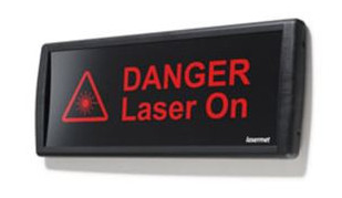

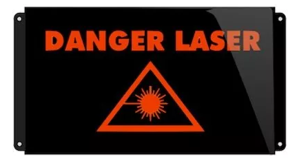

macandnews Posté(e) Mars 17, 2020 Partager Posté(e) Mars 17, 2020 Bonsoir, Je vais installer prochainement un laser sur ma CNC et je voudrais mettre quelque chose sur la porte de mon atelier pour prévenir que le laser est en fonctionnement et qu'il ne faut pas entrer. Je voudrais installer quelque chose comme les produits ci-dessous, mais je ne trouve rien ou à des prix exorbitants !! J'aimerais réaliser quelque chose tout seul, mais je ne sais pas trop comment m'y prendre et l'idéal serait un fonctionnement en 230V. Voilà, si vous avez des idées ou un lien pour un produit pas cher... A+++ Lien vers le commentaire Partager sur d’autres sites More sharing options...
Vincent Posté(e) Mars 17, 2020 Partager Posté(e) Mars 17, 2020 (modifié) En impression 3D il est assez facile de faire un boîtier avec une façade percée des lettres et des symboles voulus. Pour éclairer, tu peux utiliser des LEDs (ruban) car facile à piloter (couleur, clignotement,...). C'est pas cher, ca ne chauffe pas, et c'est facile à alimenter avec un chargeur 220volts type téléphone. Comment veux tu que se panneau s'allume ? Télécommande, automatiquement ? Regarde la construction de mon PixelGame, il comporte presque tout ce dont tu as besoin. Au pire je te donne un coup de main pour la programmation. Modifié (le) Mars 17, 2020 par Vincent Lien vers le commentaire Partager sur d’autres sites More sharing options...
macandnews Posté(e) Mars 18, 2020 Auteur Partager Posté(e) Mars 18, 2020 J'avais pensé faire la façade en plexi et des LEDs pour l'éclairage. Quelqu'un m'a donné une idée sur un autre forum : du plexi rouge transparent peint en noir et usiner les lettres et le logo sur 1 millimètre avec ma CNC. Je trouve l'idée pas mal. Pour le reste, je pense à quelque chose de simple, juste des Leds et un interrupteur. Il me reste un ruban de LED en 24v, il faut juste que j'achète une petite alimentation. Merci Lien vers le commentaire Partager sur d’autres sites More sharing options...
Vincent Posté(e) Mars 18, 2020 Partager Posté(e) Mars 18, 2020 A mon avis plus simple : un masque avec les lettres (2 couches d'impression 3D) - Plexi rouge - papier calque pour diffuser la lumière des leds. Lien vers le commentaire Partager sur d’autres sites More sharing options...
