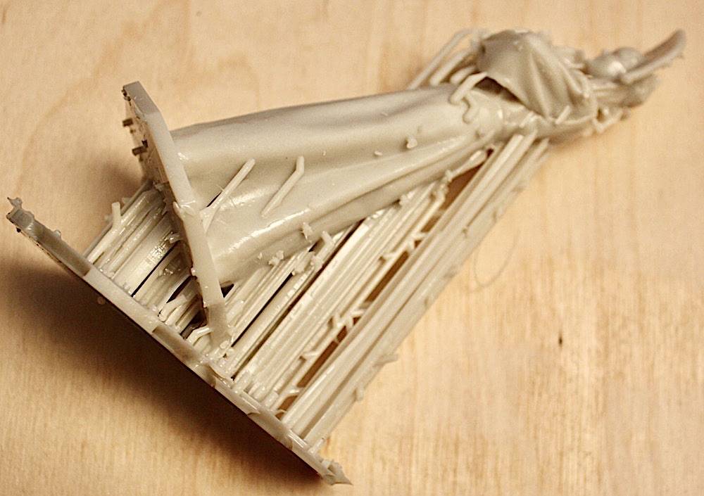

papy22 Posté(e) Mars 18, 2020 Partager Posté(e) Mars 18, 2020 Bonjour à tous, Un nouveau post pour un témoignage: J' ai constaté , à plusieurs reprises que les pour pièces non évidés , les supports sortaient bien propres et bien séparés, même quand ils étaient rapprochés ... Par contre , je rencontre des soucis avec des pièces que j' ai évidé avant de placer les supports ... les dits dits supports , à l' impression sont en partie collés les uns aux autres.... et des piliers de matières sont formés en milieu de pièce ... Avez vous eu les mêmes soucis ????? Bon confinements...Cordialement Papy Lien vers le commentaire Partager sur d’autres sites More sharing options...
pleinair37 Posté(e) Mars 18, 2020 Partager Posté(e) Mars 18, 2020 il y a une heure, papy22 a dit : et des piliers de matières sont formés en milieu de pièce ... Tu veux dire que tu as des supports à l'intérieur de ta pièce évidée, c'est bien ça ? Si oui a lors c'est que tu as évidé ta pièce avant de mettre les supports et donc que Chitubox t'en a collé à l'intérieur ensuite quand tu as crée tes supports. Regarde bien sur ton fichier si tu as ces fameux supports à l'intérieur... Pour ce qui est des supports collés entre eux, alors la aucune idée, surement trop proches, mais alors pourquoi seulement quand tu évides tes pièces...? Tu n'as pas changé leur forme ? Hexagonal, triangle... Lien vers le commentaire Partager sur d’autres sites More sharing options...
ymgui Posté(e) Mars 18, 2020 Partager Posté(e) Mars 18, 2020 @papy22, Il me semble que problème, quand tu évide une pièce et que tu crée un trou d'écoulement, c'est que "topologiquement parlant" la partie creusée de ton modèle est considérée comme une face "externe" et est traitée par le logiciel de "slice" comme pouvant recevoir des supports, ce qui, évidemment, peu créer ce genre de souci. J'espère avoir été clair (et ne pas avoir raconté de c...neries ) Lien vers le commentaire Partager sur d’autres sites More sharing options...
papy22 Posté(e) Mars 18, 2020 Auteur Partager Posté(e) Mars 18, 2020 Oui oui , je comprends bien les réponses... j' ai testé plusieurs formules et ce qui s' affirme , c' est que , dans le cas de pièces non évidées , je n' ai pas ce phénomène... Après , je n' ai bien sur pas d' explication sure ou certaine.... Lien vers le commentaire Partager sur d’autres sites More sharing options...
pascal91 Posté(e) Mars 18, 2020 Partager Posté(e) Mars 18, 2020 il ne faut pas oublier que les supports sont calculés en pourcentage de la surface du sujet , donc si tu évides tu double pratiquement la surface et chitubox augmente le nombre de support. 10% de 10cm2 n'est pas égal à 10% de 20cm2 c'est pour ça que tu as plus de supports , enfin il me semble . après chitubox , a beau être performant , il te les place un peu n'importe où ,des fois c'est pour ça qu'il vaut mieux mettre un pourcentage très bas quitte a en rajouter là où tu le juge nécessaire Lien vers le commentaire Partager sur d’autres sites More sharing options...
papy22 Posté(e) Mars 18, 2020 Auteur Partager Posté(e) Mars 18, 2020 Ta réponse est intéressante dans la mesure où tu demandes les supports " auto" mais ce n' est pas mon cas... Je place les supports manuellement, en retournant la pièce et en regardant les endroits où il y a besoin de supports...et j' en rajoute des fois quelques uns pour compenser le poids de la pièce ... tout dépend de sa grosseur... Lien vers le commentaire Partager sur d’autres sites More sharing options...
pascal91 Posté(e) Mars 18, 2020 Partager Posté(e) Mars 18, 2020 alors là évidemment c'est autre chose pourrais tu ,partager ton fichier pour que l'on voit ce que cela donne chez nous ?? Lien vers le commentaire Partager sur d’autres sites More sharing options...
papy22 Posté(e) Mars 18, 2020 Auteur Partager Posté(e) Mars 18, 2020 Donnes moi une adresse mail par MP et je t'envoie les deux fichiers , un chitu et le PWS ... Lien vers le commentaire Partager sur d’autres sites More sharing options...
