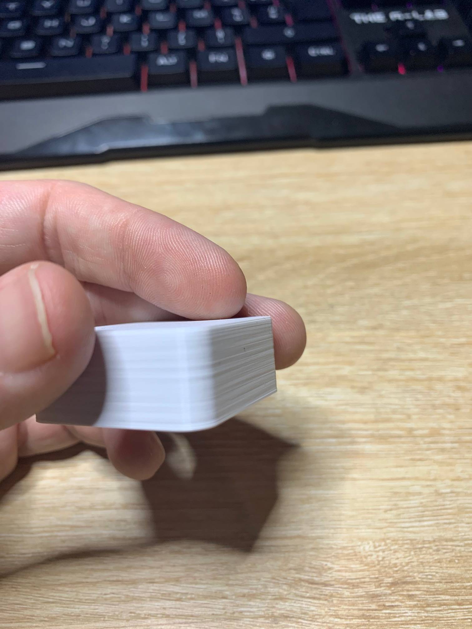

Beloute745 Posté(e) Mars 18, 2020 Partager Posté(e) Mars 18, 2020 (modifié) Bonjour à tous, je viens de recevoir ma Artillery il y a 3 jours et après montage et quelque test, j'en suis vraiment content. Les réglages étaient quasi nulle tellement le montage est robuste et rigide sur cette machine. Passant d'une Alfawise U20+ à celle-ci, j'ai été tout de suite surpris par la vitesse du print du cube de la clé USB J'ai aussi fait le Benchy de test qui me semble pas trop mal malgré quelque défaut je penses. J'ai mis un Ziflex tout de suite car la vidéo de MotardGeek m'avait convaincu tout de suite. (test en cours pour les carré du leveling au moment où j'écris). Par contre je remarque que les côtés du plateau ne sont pas vraiment à 60°C, est-ce peut être normal ?! En tout cas, je suis ce forum depuis quelque moi et vous m'avez vraiment conquis !!! Je vais mettre aussi un BL Touch dans les prochaines semaines pour faciliter le leveling malgré qu'il soit facile à faire et ne bouge pas du tout. Niveau profil j'ai utilisé celui de 3DN, avez vous essayé ? Pouvez-vous donner votre avis sur celui-ci, je suis curieux. Merci de m'avoir lu et à bientôt Modifié (le) Mars 18, 2020 par Beloute745 1 Lien vers le commentaire Partager sur d’autres sites More sharing options...
Motard Geek Posté(e) Mars 19, 2020 Partager Posté(e) Mars 19, 2020 Il y a 15 heures, Beloute745 a dit : Par contre je remarque que les côtés du plateau ne sont pas vraiment à 60°C, est-ce peut être normal ?! Tant qu'ils ne sont pas à 30° La chauffe est rarement uniforme sur une plateau, surtout sur toute sa surface. C'est une X1 ou Genius au fait ? Lien vers le commentaire Partager sur d’autres sites More sharing options...

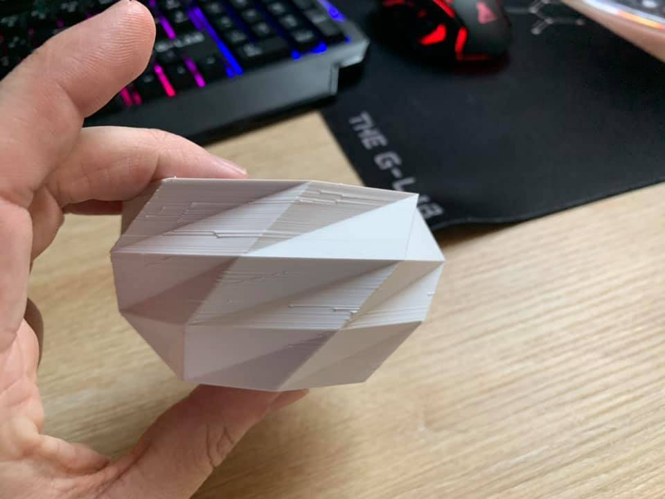

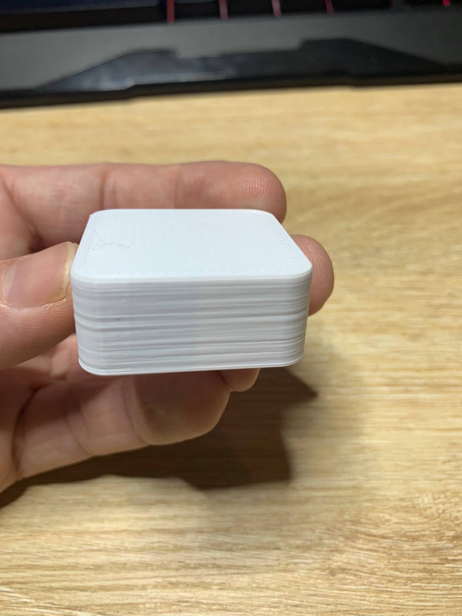

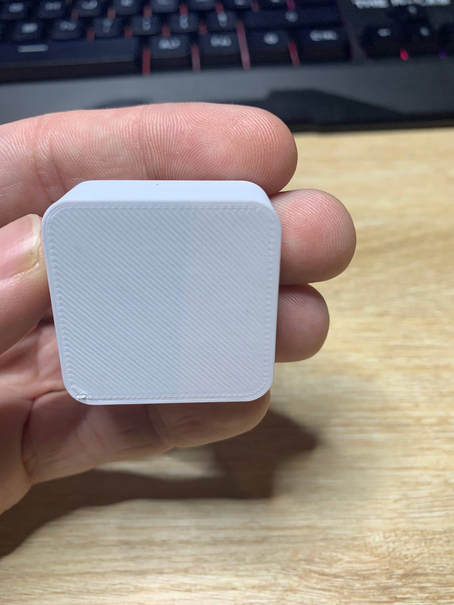

Beloute745 Posté(e) Mars 26, 2020 Auteur Partager Posté(e) Mars 26, 2020 (modifié) Salut Motard Geek, J'ai oublié de préciser, c'est une X1 j'ai vraiment apprécié tes vidéos sur la présentation et les essais. Par contre pour le moment, je n'arrives pas à avoir des résultats satisfaisant par rapport à ma U20 j'ai des soucis de stries sur les faces pas jolie du tout.... Je suis sur Prusa Slicer, j'ai de bon résultats sur les couches dessus/dessous ainsi que les dimensions (Cube XYZ est à 20mm partout) Mais les stries sont là. Pourtant j'imprime en 25mm/s pour les parois extérieurs et 50mm/s pour les intérieurs avec une couche en 0.16mm pour le print ci-dessous T° du filament SUNLU 210°C et plateau à 60°C Si certains ont des idées je suis preneur Modifié (le) Mars 26, 2020 par Beloute745 Lien vers le commentaire Partager sur d’autres sites More sharing options...
Motard Geek Posté(e) Mars 27, 2020 Partager Posté(e) Mars 27, 2020 Je dirais que ça ressemble à ce problème dans le print quality guide de S3D : https://www.simplify3d.com/support/print-quality-troubleshooting/lines-on-the-side-of-print/ Et plus particulièrement un problème physique donc soit sur l'axe du lit (courroie OK ?) soit sur le Z ? Lien vers le commentaire Partager sur d’autres sites More sharing options...
Beloute745 Posté(e) Mars 27, 2020 Auteur Partager Posté(e) Mars 27, 2020 eh bien oui tout à l'air bien mis, bien serré, bien tendu et les excentriques selon les tuto réglages sont pas trop serré ni trop mou (ils tournent légèrement) Après j'ai déjà atténué ce phénomène en mettant l'option d'impression des parois de l'extérieur vers l'intérieur. Mais maintenant ce sont des gouttelettes aléatoirement Lien vers le commentaire Partager sur d’autres sites More sharing options...

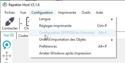

Motard Geek Posté(e) Mars 29, 2020 Partager Posté(e) Mars 29, 2020 Il y a 14 heures, Beloute745 a dit : mais je ne sais pas où trouver de base la valeur de step/mm de l’extrudeur Avec Repetier Host notamment : Lien vers le commentaire Partager sur d’autres sites More sharing options...
Beloute745 Posté(e) Mars 31, 2020 Auteur Partager Posté(e) Mars 31, 2020 Merci pour le conseil mais j'ai pas la possibilité de le faire, l'EEPROM n'est pas flashé et j'ai le Marlin d'origine mais tu m'as permis de trouver la commande G-Code J'ai donc recalibré l'extrudeur (et il y avait besoin, il envoyait 104mm pour 100mm demandé....) et trouvé un nouveau profil où j'arrive à ne plus avoir ses stries déjà. Je ne sais pas si c'est le cumul des 2 mais pour le moment ça marche 1 Lien vers le commentaire Partager sur d’autres sites More sharing options...

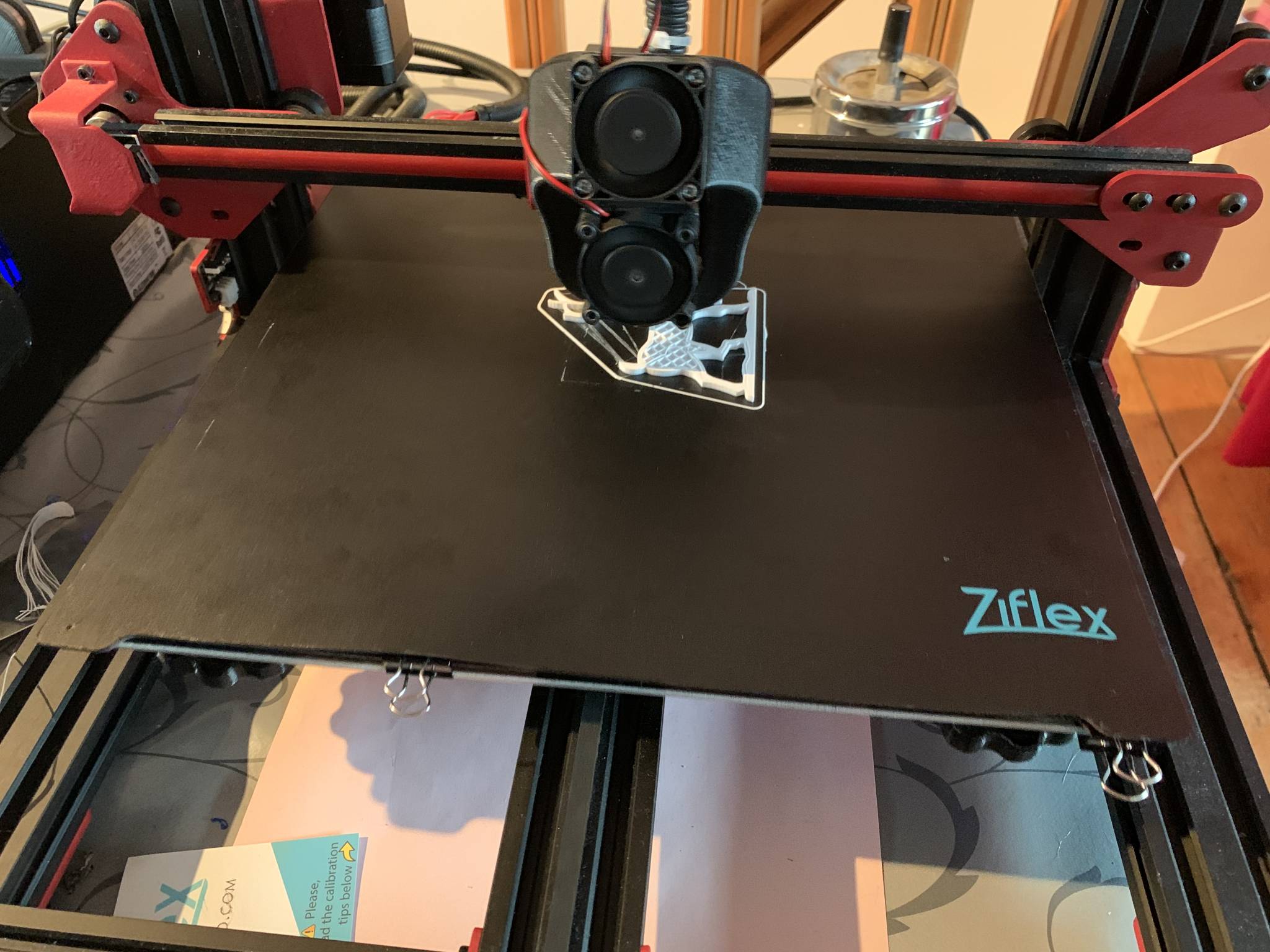

Beloute745 Posté(e) Juin 10, 2020 Auteur Partager Posté(e) Juin 10, 2020 Sinon petit amélio de ma U20 ce jour, la pose d'un Ziflex ! il marchait très bien sur la X1 et j'en suis tout aussi content sur la U20, enfin une première couche propre et qui accroche ! Lien vers le commentaire Partager sur d’autres sites More sharing options...
