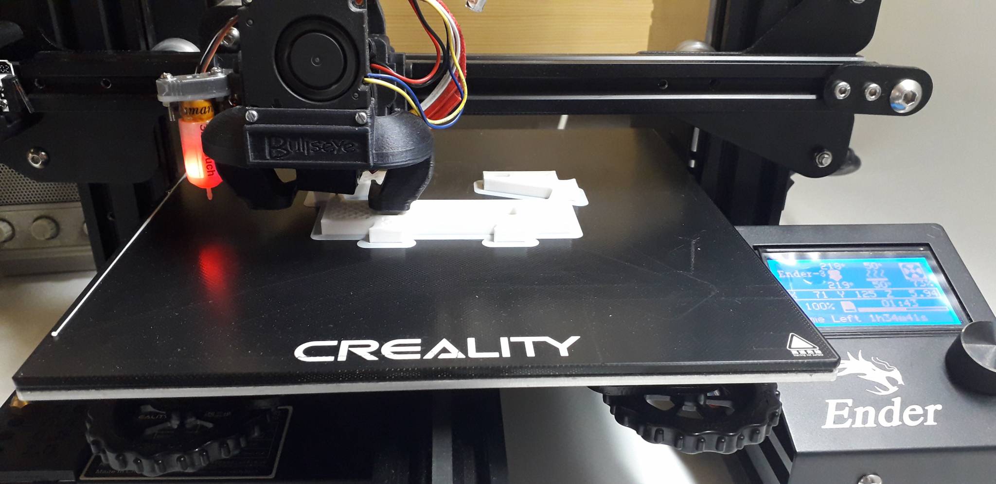

Salut @fran6p bien le bonjour et merci pour cette petite aide hier.
Tes conseils ont effectivement été très clairs. par contre je n'ai pas réussis à faire ressortir ce menu Esteps ender 3.jfif dans l'afficheur de mon imprimante ender3 pro bltouch...
Et un autre petit détail que j'ai remarqué, si par exemple j'imprime sur toute la surface de mon plateau 235*235, je me retrouve avec un décalage (de 3 ou 4 mm), de l'impression sur la droite, en gros l'impression dépasserait de 3 ou 4 mm sur la droite du plateau. Par conséquent sur la photo ma pièce n'est pas exactement au centre mais décalée sur la droite, de 3 ou 4mm.1553292944_decalageender3.thumb.jpg.2bafa1b3dd4652fa7c08241d6942798f.jpg
je suppose que c'est à cause de la ligne de purge... y a t il un mayen de recentrer le print ?
Merci pour ton aide @fran6p

Il y a 7 heures, bannanamoonman a dit :
Je ne connaissais pas cette extension de fichier (jfif), en fait c'est du jpeg 😉
Si tu as activé SLIM_LCD_MENUS, c'est normal qu'il n'apparaisse plus (ce n'est pas une option essentielle, on peut modifier les pas des axes avec le gcode M92 via le terminal de Pronterface, Repetier-host, Octoprint… ou en l'ajoutant dans le gcode de démarrage du trancheur; par exemple sur mon antique CR10, je modifie les pas de l'extrudeur et de mon Z dans le gcode de démarrage de Cura en ajoutant M92 E419 Z1200 (avant le G28)).
Pour ton décalage, je n'ai pas trop d'idée. As-tu entré les bonnes distances pour ton BLTouch (sur la photo étant placé à gauche le X est négatif pour le Y je ne vois pas bien s'il est devant la buse ou derrière). Il ne faut surtout pas que la pointe du BLTouch effectue sa mesure en dehors du plateau sinon risque de casse.
Eventuellement mets en PJ le fichier configuration.h que j'y jette un œil.

Pour le fichier c’est du copié collé du net !!
pour le SLIM_LCD_MENU oui il est activé et justement est-ce qu'ont peut, par dessus activer quand même forcer l'affichage des steps ?
ou alors est-ce qu'on peut désactiver certaines options du menu pas slim pour se faire un SLIM_MENU perso ?
normalement oui j'ai mesuré correctement, pour le Y ils est légèrement devant la buse de 10mm.
le marlin 1.1.9 que j'ai je l'ai téléchargé sur le site du youtubeur teaching tech. j'ai juste eu a modifier les mesures pour le BL, le nom de la machine les steps moteur de l'extruder que j’ai passé à 99, pi voila.
je te passe le fichier marlin pour que tu y jette un œil.
En tout cas un grand merci à toi, tu as l'air de bien t'y connaitre en programmation !!! c'est super sympa de ta part !
