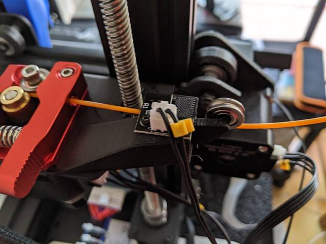

funcara91 Posté(e) Mars 19, 2020 Partager Posté(e) Mars 19, 2020 Bonjour je voudrais remplacer l'entrainement de l'extrudeuse de ma alfawise u20+ par un en aluminium. J'ai recu mon kit sauf que je ne vois pas mettre le detecteur de fin de fil qui est sur mon bloc d'origine. lien vers mon achat : https://www.amazon.fr/LUTER-Aluminium-Imprimante-dentraînement-lextrudeuse/dp/B07P33BCXF/ref=pd_nav_hcs_rp_1/262-8460840-4149536?_encoding=UTF8&pd_rd_i=B07P33BCXF&pd_rd_r=bf098e52-cadd-41d2-b295-efda3abfb974&pd_rd_w=mS1hZ&pd_rd_wg=OcaG8&pf_rd_p=8eba51ae-1a83-4b2b-9b68-9eecf50b1f06&pf_rd_r=JEG4VCBY6ZEJA49X8B8E&psc=1&refRID=JEG4VCBY6ZEJA49X8B8E Pourriez vous m'aider? Cordialement Lien vers le commentaire Partager sur d’autres sites More sharing options...
Keryn Posté(e) Mars 19, 2020 Partager Posté(e) Mars 19, 2020 Salut. Ce type d'extrudeur ne comprend pas le détecteur de filament. Soit tu ne l'utilise plus et à ce moment là il faut que tu le "shunte", ou alors, il faut que tu en imprime un ! Lien vers le commentaire Partager sur d’autres sites More sharing options...
funcara91 Posté(e) Mars 19, 2020 Auteur Partager Posté(e) Mars 19, 2020 tu sais ou je peux trouver cela? Lien vers le commentaire Partager sur d’autres sites More sharing options...
Loak Posté(e) Mars 19, 2020 Partager Posté(e) Mars 19, 2020 Salut, Peut être celui ci : https://cults3d.com/fr/mod%C3%A8le-3d/outil/detecteur-de-filament-alfawise-u20-u30-support À vérifier si ton détecteur de fin de filament correspond bien. Je crois qu'il y en a des mieux avec guide filament et tout et tout sur Thingiverse mais il sont et train de modifier leur site et ce soir l'accès n'est pas simple. Lien vers le commentaire Partager sur d’autres sites More sharing options...
Keryn Posté(e) Mars 19, 2020 Partager Posté(e) Mars 19, 2020 (modifié) Salut, j'utilise celui-ci sur la LK4Pro : http://www.thingiverse.com/thing:3472454 J'ai récupéré le roulement de l'ancien extrudeur pour le mettre à l’arrière. Modifié (le) Mars 19, 2020 par Keryn Lien vers le commentaire Partager sur d’autres sites More sharing options...
funcara91 Posté(e) Mars 19, 2020 Auteur Partager Posté(e) Mars 19, 2020 merci je vais l'imprimer et montage demain, j'espere que ce sera plus fiable que le truc d'origine fournit. Lien vers le commentaire Partager sur d’autres sites More sharing options...

spidmay Posté(e) Mars 20, 2020 Partager Posté(e) Mars 20, 2020 Pour ma U30pro j'utilise celui-ci sur thingiverse avec un extracteur alu Le guide fil est très bien tout comme le rouleur sur roulement, pour le capteur aucun defaut à ce jour et petit plus il y a un clip pour fixer la gaine electrique qui remonte vers la tete d'extrusion. Lien vers le commentaire Partager sur d’autres sites More sharing options...
