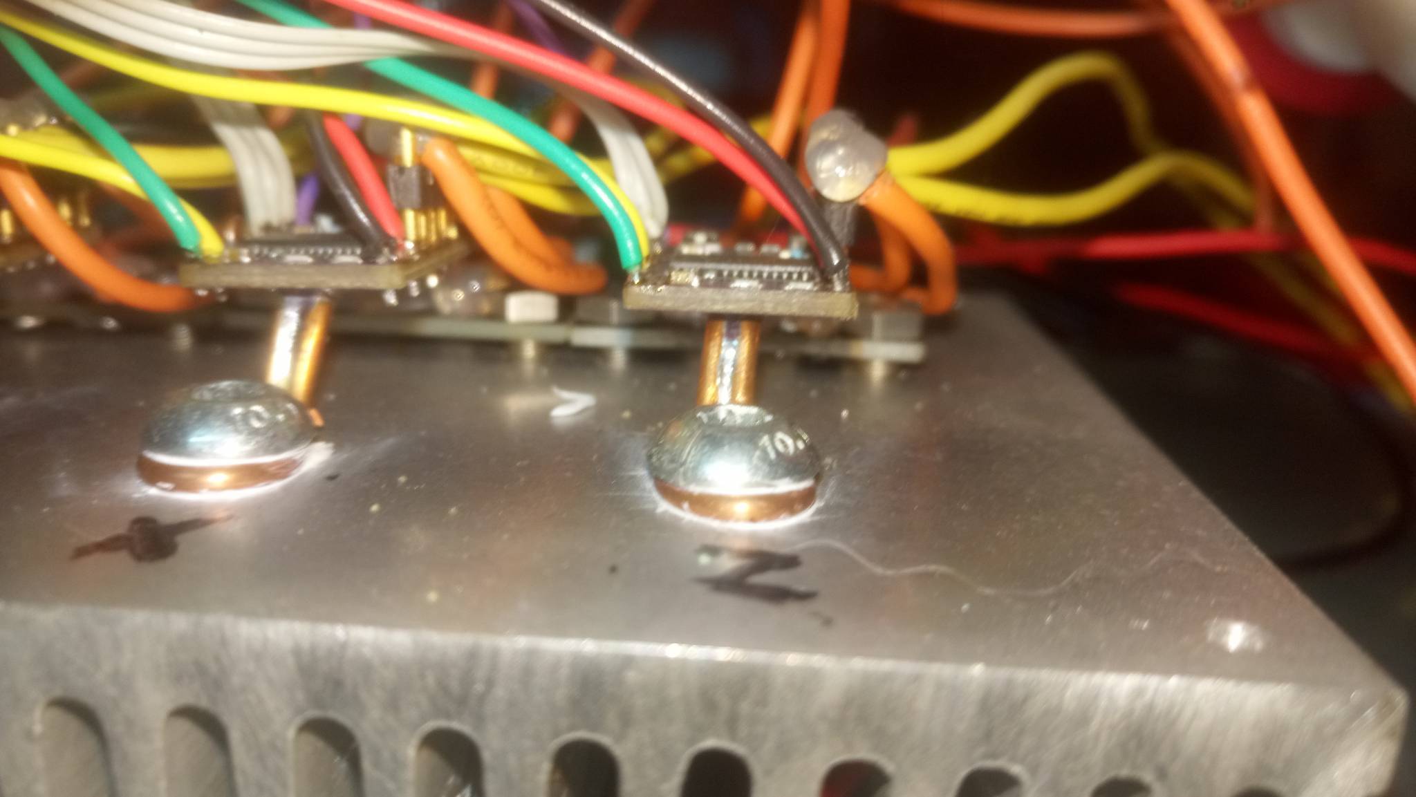

bracame Posté(e) Mars 19, 2020 Auteur Partager Posté(e) Mars 19, 2020 (modifié) Une petite précision sur ce mode de refroidissement: Pour bien faire, il faut lire la doc, le "datasheet" du DRV8825. Les résistances thermiques sont de (voir page 5) : "RθJC(top) Junction-to-case (top) thermal resistance(3) 15.9 RθJB Junction-to-board thermal resistance(4) 5.6 En C/W" .... En clair : Un dissipateur placé sur le dessus du DRV8825 sera 3X moins efficace que placé en dessous ('to board" qu'ils disent) car ce circuit intégré est conçus pour être refroidis par le dessous. Modifié (le) Mars 19, 2020 par bracame datasheet Lien vers le commentaire Partager sur d’autres sites More sharing options...
bracame Posté(e) Mars 19, 2020 Auteur Partager Posté(e) Mars 19, 2020 (modifié) Bon, j'ai pas fini ! Les sieurs @Jean-Claude Garnier et @Locouarn m'ont fait mieux comprendre l’intérêt de GRBL (Merci à vous)! -> GRBL est très bien écrit, conçu dans les règles de l'art de la commande numérique : Ça sent les PROS !! (Je connais très bien cela ...) Donc ma CN passe sous GRBL ...Un GRBL perso , -> Avec ce "pinout" : (Mes ajouts principaux sont un axe A, un potentiomètre pour gérer les vitesses d'avances rapide et travail plus une led qui indique le mode de fonctionnement en cours.) Et c'est pas fini !! Modifié (le) Mars 19, 2020 par bracame Lien vers le commentaire Partager sur d’autres sites More sharing options...

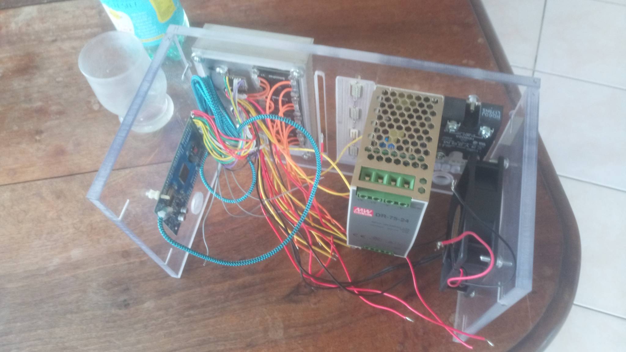

bracame Posté(e) Mars 19, 2020 Auteur Partager Posté(e) Mars 19, 2020 Allé, c'est la fête , le dedans (pas fini !!!) 1 Lien vers le commentaire Partager sur d’autres sites More sharing options...

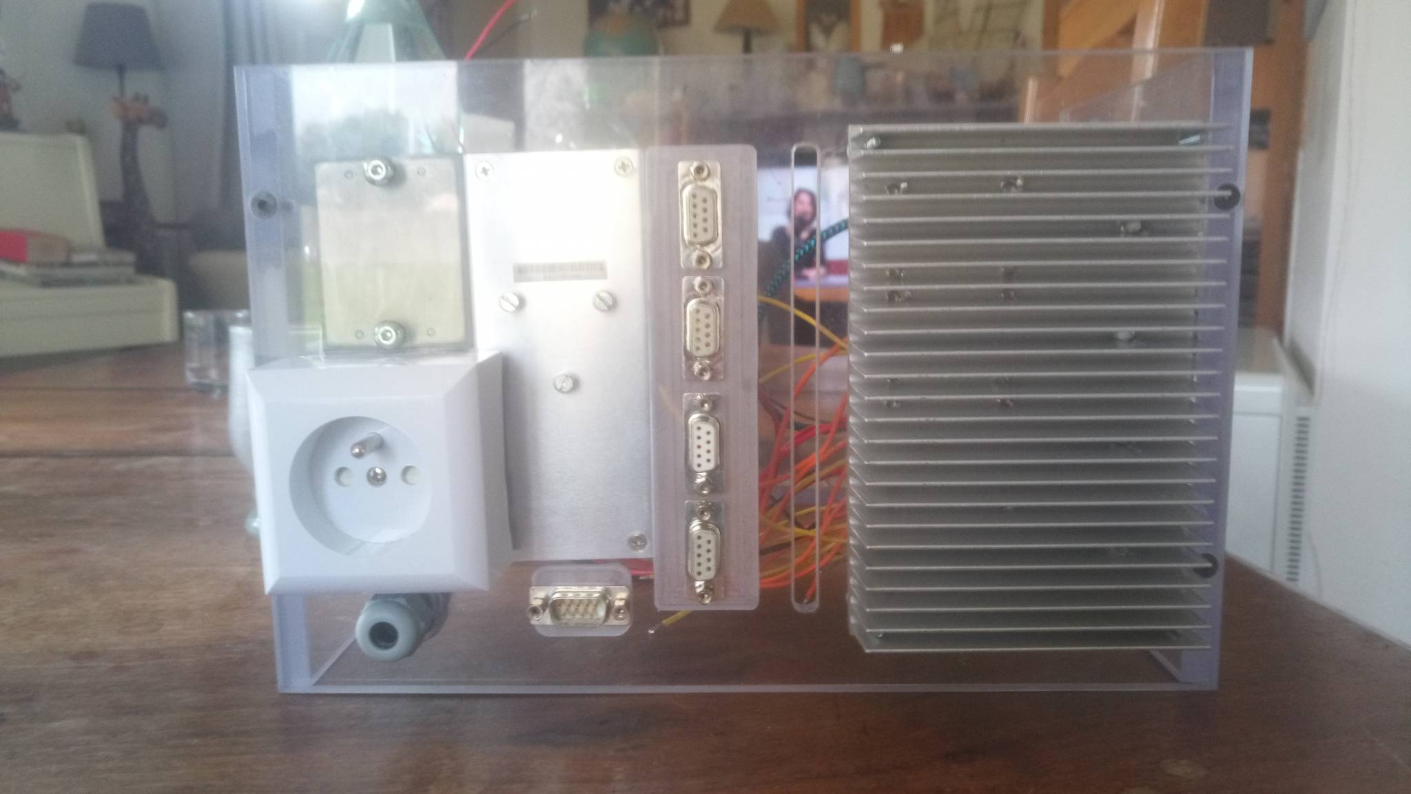

bracame Posté(e) Mars 19, 2020 Auteur Partager Posté(e) Mars 19, 2020 Et le derrière (interdit aux moins de 18 semaines) Demain, fer à souder ... Lien vers le commentaire Partager sur d’autres sites More sharing options...
Jean-Claude Garnier Posté(e) Mars 19, 2020 Partager Posté(e) Mars 19, 2020 C'est la fête..... Lien vers le commentaire Partager sur d’autres sites More sharing options...
bracame Posté(e) Mars 19, 2020 Auteur Partager Posté(e) Mars 19, 2020 (modifié) Il y a 2 heures, Jean-Claude Garnier a dit : C'est la fête..... On fait ce que l'on peut m'sieur ! Modifié (le) Mars 19, 2020 par bracame Lien vers le commentaire Partager sur d’autres sites More sharing options...

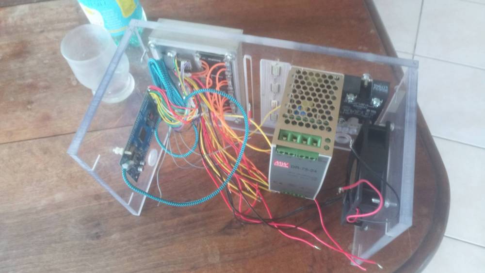

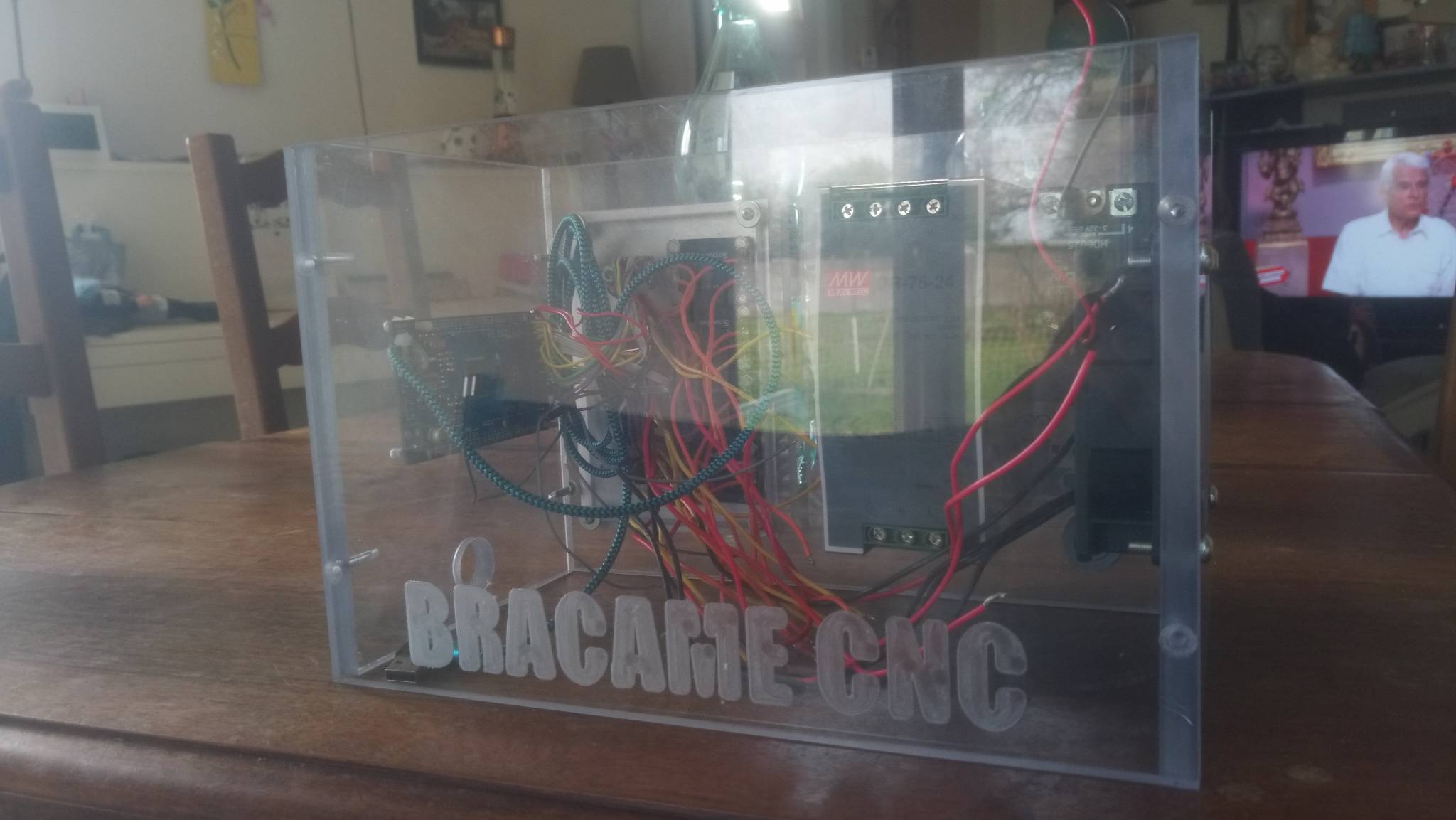

bracame Posté(e) Avril 18, 2020 Auteur Partager Posté(e) Avril 18, 2020 (modifié) Bonsoir, la suite : C'est en images .... Modifié (le) Avril 18, 2020 par bracame 1 Lien vers le commentaire Partager sur d’autres sites More sharing options...

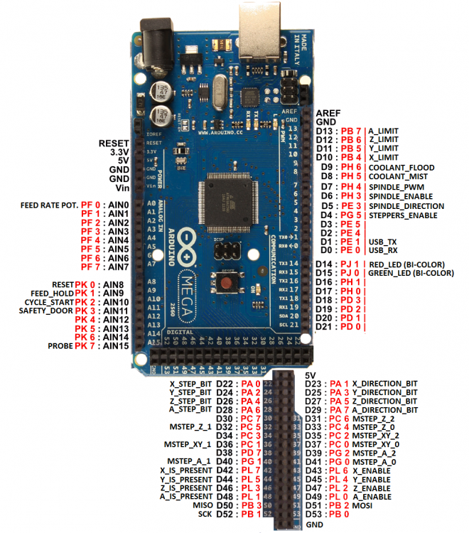

supernono Posté(e) Mai 2, 2020 Partager Posté(e) Mai 2, 2020 (modifié) je continu donc ici pour le potentiomètre feed rate effectivement j'ai pas réfléchi il faut une pin analogique F5 est dispo de plus elle est sur un connecteur (AUX2) regroupant les boutons RESET / FEED HOLD / CYCLE START / 0v / +5v tout cela allant vers mon panneau de controle c'est parfait je peux aussi y ajouter les 2 sorties pour les leds pour les "define " bien entendu j'ai bien compris qu'il faut mettre la partie de code qui va avec Citation bracame: Et cela pour tous forcement (il y en a quelques un). par contre ça je ne comprend pas trop pour le moment je compare tous les fichiers du dossier GRBL des 2 versions avec notepad++ pour trouver ce qui change (c'est long et fastidieux !!) j'y vais petit a petit j'ai commencer par les leds et j'ai déjà un soucis : elle est allumé en orange quel que soit l'état de grbl cycle / homing / alarme c'est toujours orange !! j'ai du oublier un truc quelque part pour la led c'est bien une led bicolore cathode commune ? Modifié (le) Mai 2, 2020 par supernono Lien vers le commentaire Partager sur d’autres sites More sharing options...
bracame Posté(e) Mai 2, 2020 Auteur Partager Posté(e) Mai 2, 2020 Oui, c'est ce type de led, n'oublie pas les résistances série pour limiter le courant (C'est. surement déjà fait) Pour ce qui est de "la comparaison fastidieuse" : Ouvre tous mes fichiers avec Notepad++ et fait une recherche des #defines dans "tous les fichiers ouverts" -> Toutes les réponses en une fois. Ce qui'il faut chercher, c'est "#ifdef USE_STATUS_LED" ou plus largement "USE_STATUS_LED" pour trouver ou j'ai placé du code spécifique à cette fonction. La pin F5 sera ok pour l'utilisation du potar d'avance, mais il va falloir modifier le masque pour l'utilisation de cette pin. Lien vers le commentaire Partager sur d’autres sites More sharing options...
supernono Posté(e) Mai 2, 2020 Partager Posté(e) Mai 2, 2020 (modifié) ok je check ça et te tiens au courant EDIT: @bracame bon alors ça fonctionne presque bien il n'y a que lors du homing que ça ne va pas : si je fais le homing avant de déverrouiller la led reste rouge lors du homing si je fais le homing après avoir déverrouillé la led reste verte lors du homing c'est comme si STATE_ALARM OU STATE_IDLE avaient la priorité sur STATE_HOMING sinon c'est top cette indication visuel de l'état de la machine j'utilise CNCjs mais je ne pense pas que ça influe sur les leds je vais m'attaquer au feed rate maintenant si je trouve un potentiomètre dans mes tiroirs tu m'a dit dans ton message précédant : Citation La pin F5 sera ok pour l'utilisation du potar d'avance, mais il va falloir modifier le masque pour l'utilisation de cette pin. est ce que bout de code te semble correcte : // FEED_RATE_POT #define USE_FEED_RATE_POT #define FEED_RATE_POT_DDR DDRF #define FEED_RATE_POT_PORT PORTF #define FEED_RATE_POT_INPUT 5 #define FEED_RATE_POT_PIN (1<<FEED_RATE_POT_INPUT) sachant que pour le port F j'ai: F0 : Step X F1 : Dir X F2 : Enable Y F3 : Non utilisable F4 : Non utilisable F5 : Potentiomètre feed rate F6 : Step Y F7 : Dir Y Modifié (le) Mai 2, 2020 par supernono Lien vers le commentaire Partager sur d’autres sites More sharing options...
bracame Posté(e) Mai 2, 2020 Auteur Partager Posté(e) Mai 2, 2020 (modifié) Déverrouillée ou pas, j'ai pas ce comportement ... Mais on a peut être pas la même config. La led clignote vert/rouge (0.5Hz) lors de la prise d'origine (obligatoire ici). Ensuite pour l'entrée analogique, tes lignes de code sont ok -> Cela va définir la pinoche comme une entrée. Reste à remplir les registres du convertisseur analogique/numérique pour qu'il s'occupe que de cette pin ;-). Je vais regarder quel code correspond à cette config. Edit : Et la, "il faut lire la "bible" (Cela ce passe page 282 - 283). Modifié (le) Mai 2, 2020 par bracame Lien vers le commentaire Partager sur d’autres sites More sharing options...

supernono Posté(e) Mai 3, 2020 Partager Posté(e) Mai 3, 2020 (modifié) bon j'ai continuer mes investigations sur les indications par la led bicolore , en fait c'est JOG et HOMING qui ne fonctionnent pas correctement pour m'aider au diagnostique et ayant le port L0 de libre (rappel rouge L7 / vert L5) j'y ai mis une led bleu déclarée et configurée comme il faut j'ai modifier le fichier led.c pour n'avoir que ALARM sur le rouge et que IDLE sur le vert et j'ai tester les autres fonctions une par une sur le bleu résultat : JOG OK -> la led bleu clignote comme demandé par la configuration de led.c HOMING KO -> impossible d'allumer la led bleu que se soit déverrouillé ou pas elle ne 's'allume pas EDIT: en fait JOG KO en JOG il se passe ce qui est définit dans STATE_CYCLE !!!!!! j'ai poussé les test en mettant ceci dans le led.c : case STATE_HOMING : RED_LED_OFF; GREEN_LED_OFF; BLUE_LED_ON; break; rouge ou vert reste allumé en lançant un homing déverrouillé ou pas ; comme si case STATE_HOMING n'était jamais vrai ou à 1 ou que IDLE ou ALARM prenait le dessus j'ai remis le fichier led.c dans sa configuration initiale sauf le JOG qui reste sur bleu et j'ai commenté ce qui concerne le HOMING et j'arrive a un fonctionnement plus correcte et qui me convient ce n'est pas très grave je n'aurais pas d'indication HOMING mais le homing tu le fait au démarage de la machine et tu vois que ça s'éxécute . solution : je pense donc mettre une led RVB et le JOG me donnera une couleur résultant du vert et du bleu , cyan ? on verra bien merci encore pour ton aide je passe sur le potar feed rate juste deux questions : tu as moyen de savoir a quel pourcentage tu te trouves ? sur ma carte il y a juste un condensateur entre la masse et la pin 98 AREF c'est bon ? ou il faut la connecter au 5v ? Modifié (le) Mai 3, 2020 par supernono Lien vers le commentaire Partager sur d’autres sites More sharing options...
bracame Posté(e) Mai 3, 2020 Auteur Partager Posté(e) Mai 3, 2020 Pour Aref, c'est OK. Le pourcentage, tu le vois sur le logiciel qui pilote GRBL. Pour le "Home" tu as dut oublier un truc -> Je vais vérifier Lien vers le commentaire Partager sur d’autres sites More sharing options...
supernono Posté(e) Mai 3, 2020 Partager Posté(e) Mai 3, 2020 j'ai fais comme tu m'a dis plus haut : une recherche dans notepad++ pour STATE_JOG , pour STATE_HOMING et pour USE_STATUS_LED dans tout tes fichiers et j'ai comparer avec tous les miens rien trouve de notable ce qui me "chiffonne" c'est que si je modifie ce qui est définit dans case STATE_CYCLE ça change le comportement pendant le JOG et tous ce qui est définit dans case STATE_JOG n'a aucun effet Lien vers le commentaire Partager sur d’autres sites More sharing options...
bracame Posté(e) Mai 3, 2020 Auteur Partager Posté(e) Mai 3, 2020 (modifié) Peut être que la définition de STATE_CYCLE et de se copains ont été modifiés pas Gauthier (L’auteur du firmware que tu utilise). A demander à l'auteur .... (Il est pas sur ce Forum ?) Modifié (le) Mai 3, 2020 par bracame Aur t'o graffe Lien vers le commentaire Partager sur d’autres sites More sharing options...
supernono Posté(e) Mai 3, 2020 Partager Posté(e) Mai 3, 2020 j'essaierais de le contacter pour voir , sinon ça me vas comme c'est pour le moment j'ai testé le pot feed rate ça marche du 1er coup juste une légère instabilité (-2% à +2%) mais j'ai qu'un potar de récup chinois de 1K ou un ajustable multitours 50k c'est un peux plus stable avec le multitours +-1% tu utilise quoi comme potar toi ? encore merci pour tes 2 add-on c'est vraiment top ! Lien vers le commentaire Partager sur d’autres sites More sharing options...
