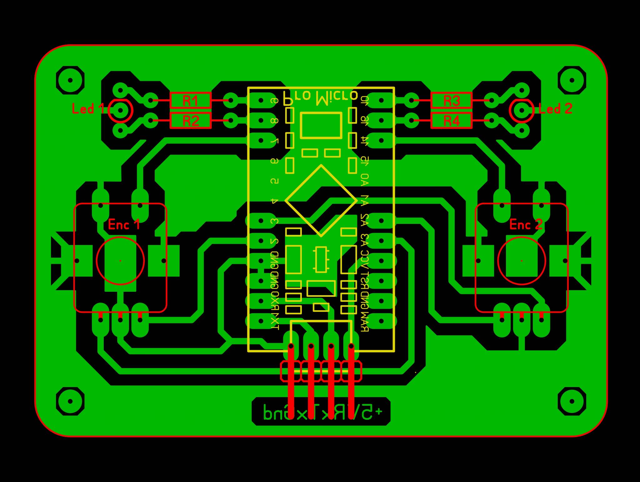

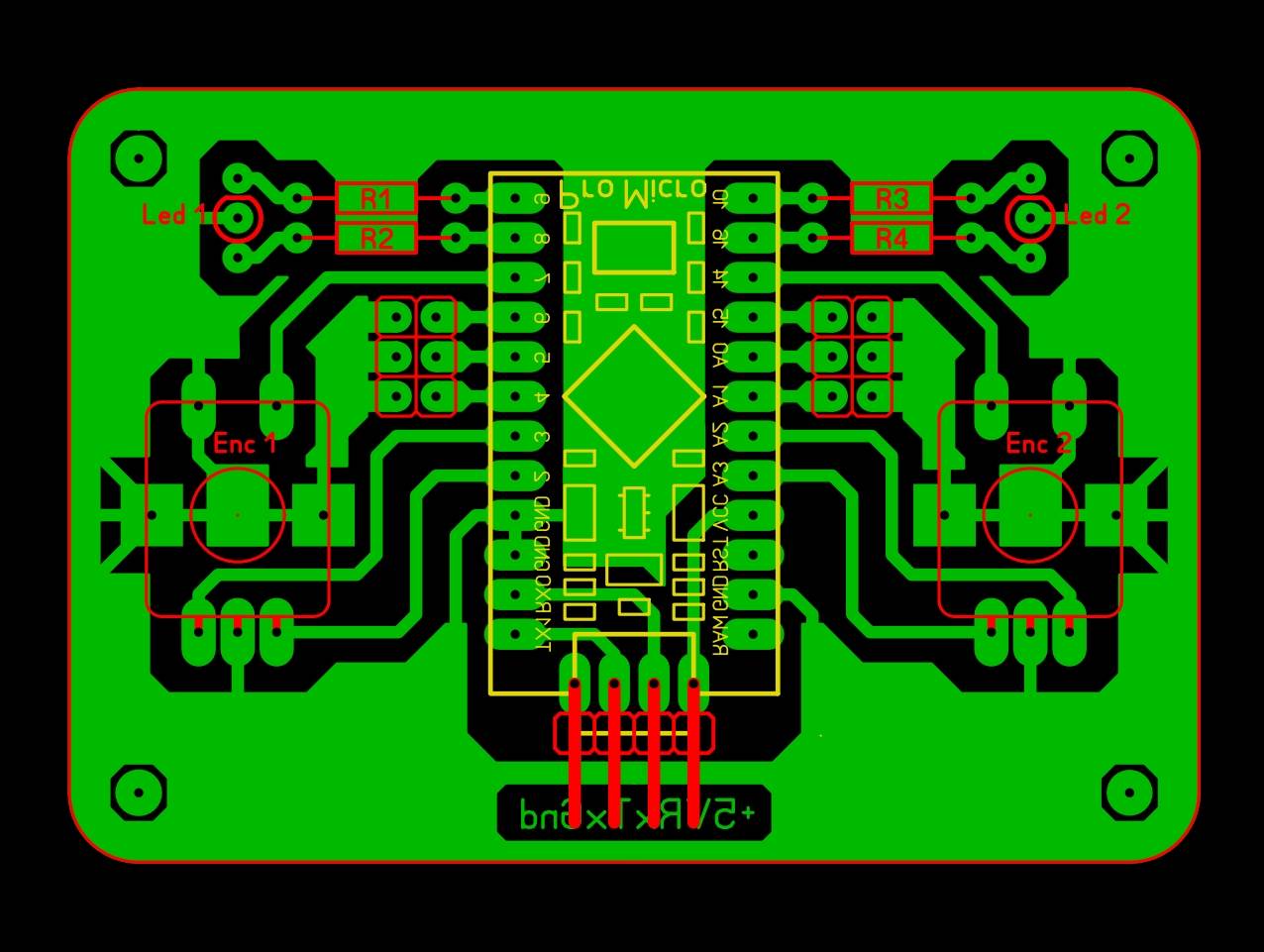

supernono Posté(e) Mai 8, 2020 Partager Posté(e) Mai 8, 2020 (modifié) salut @bracame que pense tu de l'idée de passer par le port série 2 du atmega 2560 {port PH1 (tx2) et PH0 (rx2)} pour recevoir les valeurs feed rate & spindle ? juste pour savoir je continu sur cette voie pour le moment j'ai créer un typon avec 2 codeurs avec bouton poussoir, 2 leds bicolore et l arduino pro micro (un codeur & une led pour feed rate et un codeur & une led pour spindle) la transmission serie se fait par les pins D0 tx & D1 rx (et non pas par l'USB) le programme associé agit comme ceci : a l'initialisation les 2 leds sont verte et les valeurs feed rate & spindle sont a 0 , la rotation des codeurs ne change pas ces valeurs ce qui permettrais a grbl de faire comme si rien n'était connecté grâce au 2 ligne suivante dans le fichier multi_pot .h if (feedratePotValue < MIN_FEED_RATE_OVERRIDE) {feedratePotValue = 100;} if (spindlePotValue < MIN_SPINDLE_SPEED_OVERRIDE) {spindlePotValue = 100;} une pression sur le bouton poussoir d'un codeur fait passer sa led au rouge et la rotation du codeur permet de changer la valeur concerné feed rate ou spindle une nouvelle pression sur le bouton poussoir ramène a l'étape précédant (un peu comme une fonction AUTO / MANU ) là j'ai 2 options possibles le port série attend une requête (lettre "F" ou "S") de la part de l'atmega 2560 et renvoie la valeur souhaitée le port série envoie les valeur a chaque changement je pense que la première option est plus proche de ce que l'on souhaite faire pour l'instant avec les potars et les ADC le fichier multi_pot pourrait être similaire dans sa forme a ce que l'on a déja : void UpdateMultiPotValue() { static uint8_t feedratePotValueMem; static uint8_t spindlePotValueMem; uint8_t PingPong = false; if (PingPong == false) // Read feedrate pot and start spindle pot conversion { requête "F" uint8_t feedratePotValue = valeur reçue; // (0 - 255) if (feedratePotValue < MIN_FEED_RATE_OVERRIDE) {feedratePotValue = 100;} if (feedratePotValueMem != feedratePotValue) { feedratePotValueMem = feedratePotValue; sys.f_override = feedratePotValue; // Rapid must don't exced DEFAULT_RAPID_OVERRIDE if (feedratePotValue > DEFAULT_RAPID_OVERRIDE) {feedratePotValue = DEFAULT_RAPID_OVERRIDE;} sys.r_override = feedratePotValue; sys.report_ovr_counter = 0; // Set to report change immediately plan_update_velocity_profile_parameters(); plan_cycle_reinitialize(); } PingPong = true; } else // Read spindle pot and start feddrate pot conversion { uint8_t spindlePotValue = valeur reçue; // (0 - 255) if (spindlePotValue < MIN_SPINDLE_SPEED_OVERRIDE) {spindlePotValue = 100;} if (spindlePotValueMem != spindlePotValue) { spindlePotValueMem = spindlePotValue; sys.spindle_speed_ovr = spindlePotValue; sys.report_ovr_counter = 0; // Set to report change immediately } PingPong = false; } } j'attend ton retour pour tirer le circuit imprimé et m'attaquer au code pour le port série du 2560 en C (et oui pour l'instant j'ai developper le soft de l'arduino pro micro en arduino et pas en C !!!) j'ai aussi fait une version avec deux potars le fonctionnement est identique EDIT: image du pcb, l'entraxe des codeur est de 5 cm (l'arduino pro micro monté au dos du pcb c'est pour cela que les écritures sont a l'envers) EDIT : après retouche du code et du typon il est maintenant possible d'avoir 6 raccourcis clavier par le port usb certaints logiciels comme CNCJs peuvent les utiliser Modifié (le) Mai 8, 2020 par supernono Lien vers le commentaire Partager sur d’autres sites More sharing options...
bracame Posté(e) Mai 8, 2020 Auteur Partager Posté(e) Mai 8, 2020 Bonsoir, La , tu as envie de t'amuser !! Au niveau utilisateur, c'est sympa mais cela demande pas mal de travail pour ne pas nuire aux performances de GRBL. Je vais (bientôt) faire l’implémentation de la vitesse de broche en plus des avances : On verra. LE plus simple et le mieux. Bon week end. Lien vers le commentaire Partager sur d’autres sites More sharing options...
supernono Posté(e) Mai 8, 2020 Partager Posté(e) Mai 8, 2020 (modifié) OK si tu est intéressé par une carte dis le moi je ferais les deux circuit en même temps après je ne suis pas assez bon pour savoir si la lecture d'un port ADC et son traitement est plus long qu'une requête réponse sur le port série ou pas j'aime bien l'arduino pro micro il est tout petit il sait émuler un clavier une souris et un joystick petit HS le dernier joystick en cour de réalisation fait avec : fonctionnel : direction par capteur de gravité (acceleromètre XL335B) poignée de gaz par capteur a effet hall (avec un bras de tête de lecture + aimant HDD) levier de frein AV par jauge de contrainte logé dans un étrier de frein de VTT shimano reste a faire : sélecteur de vitesse c'est simple mais pas d'acces a l'atelier pour le moment frein AR comme le frein AV (j'ai le matériel mais je ne sais plus ou !!!) capteur de force latéral avec 2 jauge de contraintes a gauche et a droite du piètement pour mesurer le déhanchement ! (électronique fonctionnelle) Modifié (le) Mai 8, 2020 par supernono Lien vers le commentaire Partager sur d’autres sites More sharing options...
