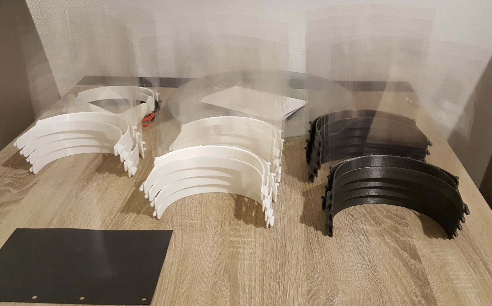

Kachidoki Posté(e) Mars 28, 2020 Partager Posté(e) Mars 28, 2020 Je rebondis. J'étais étonné de ne pas voir l'initiative des écrans de protection faciaux débarquer en France alors qu'on en entend beaucoup parler dans d'autres pays. Et pourtant, si on se rapproche des établissements médicalisés autour de chez soi, on s'aperçoit qu'ils en ont besoin et sont demandeurs. Je ne parle pas de masque stérile ou stérilisable à porter en bloc opératoire, mais bien d'écran de protection pour les personnes en contact quotidien avec des patients atteint (ou pas) du covid. Je pense aux Ehpad, MAS, ambulanciers, infirmières libérale, police municipale etc... Ne sachant pas comment je pouvais aider, j'ai pris les devant et fait la démarche de contacter un premier établissement que je fréquente régulièrement. J'ai dit que je pouvais produire quelques écrans si ça intéresse. La réponse m'a laissé sur le c*l : Notre directeur nous a dit d'utiliser des moyens de guerre, on met des brancards par terre, on se fabrique nos masques en tissu, donc oui, vous êtes béni des dieux si vous pouvez nous fournir ça. J'ai bien expliqué la situation, c'est une production artisanale tout ça, que les plastiques ne supporteront tous les procédés de stérilisation etc... Et en fait, on m'a expliqué qu'il suffit de les laver régulièrement (désinfecter plutôt) et que ça reste plus efficace malgré tout qu'un masque en tissu. Résultat, je suis en train de produire 75 visières... J'ai une capacité de production de 30 visières par jour. Pour les élastiques les gens arrivent à se débrouiller avec les moyens du bord, il n'y a pas de soucis. Ce qui manque le plus ce sont les films plastique transparent. J'utilise des transparents de couverture pour reliure, qui font 0.2mm d'épaisseur, c'est impeccable. A côté j'ai aussi testé les transparents pour rétro-projecteur, ceux qu'on peut passer dans une imprimante laser, ils ont une meilleure transparence que ceux pour jet d'encre, mais il ne font que 0.1mm d'épaisseur. C'est un peu mou, mais ça peut faire le job en dépannage s'il n'y a rien d'autre. J'ai aussi une asso de 3 infirmières qui est intéressée, et je sais pas pourquoi, je sens que ça sera pas les derniers... Si j'avais su, je me serais lancé déjà une semaine plus tôt ! 3 2 Lien vers le commentaire Partager sur d’autres sites More sharing options...

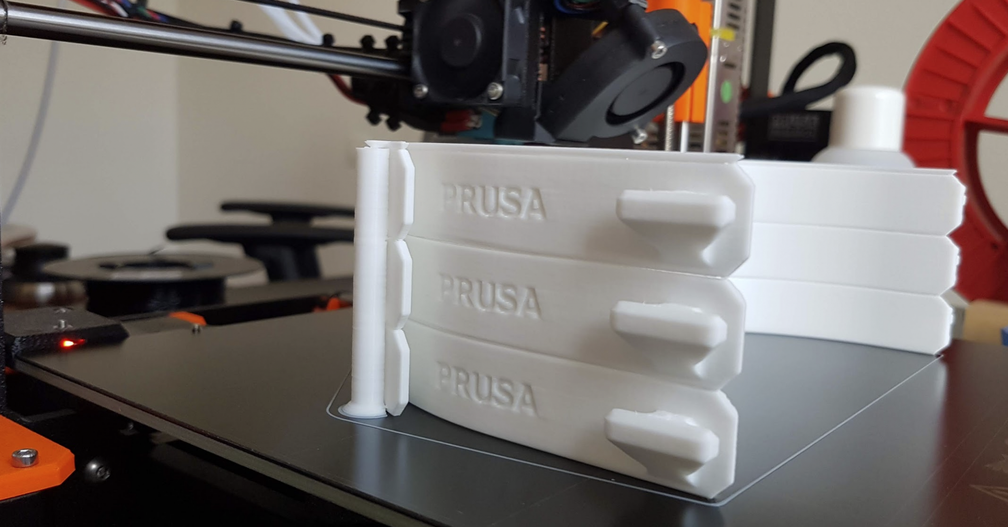

Kachidoki Posté(e) Mars 28, 2020 Partager Posté(e) Mars 28, 2020 Les modèles de Prusa, comme à peu près tout le monde, par piles de 4 (la version RC3.1). Ils fonctionnent très bien, la séparation se fait avec deux doigts. Et on peut utiliser une perforatrice à 2 trous pour les feuilles transparentes si on a la bonne méthode. J'ai seulement un peu modifié le pied des supports pour qu'il ne tombent pas car ceux d'origine ont trop peu de contact avec le plateau, et je ne voulais pas mettre un brim sur toute la pièce. 1 1 Lien vers le commentaire Partager sur d’autres sites More sharing options...

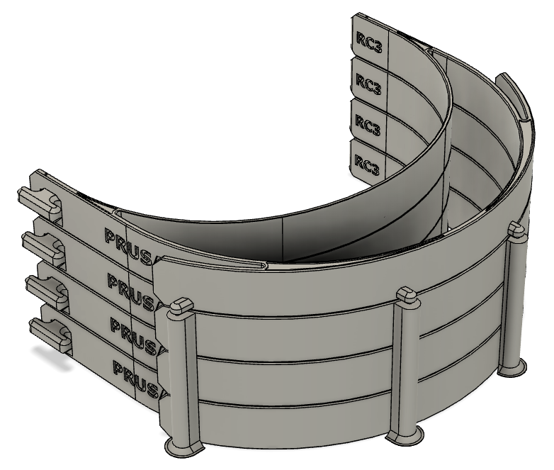

Kachidoki Posté(e) Mars 28, 2020 Partager Posté(e) Mars 28, 2020 (modifié) Et hop ! J'ai remis un STEP aussi, si besoin d'autres modifs. Attention, si vous partez du STEP qui est sur PrusaPrinters, il s'agit de la RC3 et non de la RC3.1 qui n'est dispo qu'en STL et qui corrige un problème sur les supports justement. J'ai réintégré cette correction. EDIT: D'ailleurs ils ont redécoupé en deux et déplacé les stacking, mais on ne retrouve plus le STEP des stacks, j'ai eu le pif de le télécharger pour l'importer dans F360... covid19_headband_quadro_rc3 v2.stepcovid19_headband_quadro_rc3 v2.stl Modifié (le) Mars 28, 2020 par Kachidoki 1 1 Lien vers le commentaire Partager sur d’autres sites More sharing options...
Kachidoki Posté(e) Mars 28, 2020 Partager Posté(e) Mars 28, 2020 En images (désolé pour le double post) : Lien vers le commentaire Partager sur d’autres sites More sharing options...

Kachidoki Posté(e) Mars 29, 2020 Partager Posté(e) Mars 29, 2020 il y a 13 minutes, Idealnight a dit : Tu devrais essayer d'imprimer la version allégé du groupe des markers national. Quelles dimensions la visière ? Je suis pas fan des clips, trop de risque que ça se détache. Les parisiennes j'en ai pas, mais il y a moyen d'imprimer des bouterolles, un coup de fer à souder et ça bouge plus. Je garde sous le coude si un autre établissement me demande une plus grosse production. Pour l'instant je tiens le rythme, le timing est bon par rapport à mes "commandes". Je commence surtout à manquer de visières, et si ça continu, c'est de filament que je vais manquer, mais ça je dois pouvoir me démerder avec un producteur de filament local. D'ailleurs lui même en a déjà fait quelques centaines pour l'hôpital de la grande ville d'a côté. Lien vers le commentaire Partager sur d’autres sites More sharing options...
