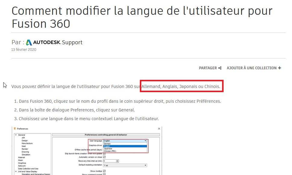

à l’instant, Téo7ciel a dit :
Mais il y est en français aussi.
Non. Fusion360 n'est qu'en anglais.
Lien vers le commentaire
Partager sur d’autres sites
il y a 13 minutes, Téo7ciel a dit :
Si tu as la license pro il est en français
Montre moi une copie d'écran 😉
Les seules langues sont : anglais, allemand, japonais et chinois (source: https://knowledge.autodesk.com/fr/support/fusion-360/learn-explore/caas/sfdcarticles/sfdcarticles/FRA/How-to-change-the-default-language-for-Fusion-360.html)
1875399228_CommentmodifierlalanguedelutilisateurpourFusion360_Fusion360_Autod.jpg.2e32e186daf9eb9e27f7ffcacc4214bb.jpg
Inventor du même éditeur peut-être passé en français mais pas Fusion360.

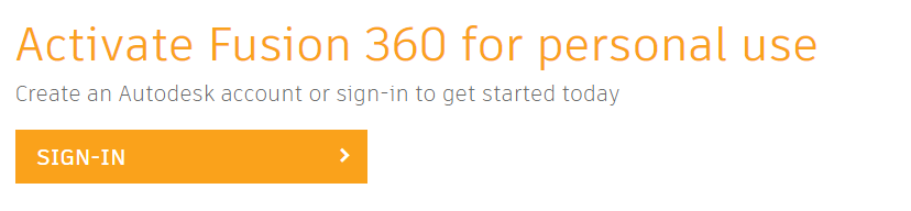

Bonsoir et merci pour les réponses.
J'ai vu que Fusion 360 permet d'avoir une licence gratuite pour un an. C'est facile à renouveler ?

Je suis allé sur le site d'Autodesk et j'ai lu ceci:
https://www.autodesk.com/products/fusion-360/free-trial
J'ai bien lu:" get a free 1-year subscription for eligible personal users".
D'où ma question sur la facilité de renouveler la licence...
C'est ça, mais comme tu n'es pas allé plus loin, tu n'as pas vu la suite.
La suite, c'est quand tu as accepté de te créer un compte chez eux (ça mange pas d'pain), tu tombes dans une autre page dans laquelle tu demandes une licence gratuite associée à ton compte, qui se renouvellera toute seule.

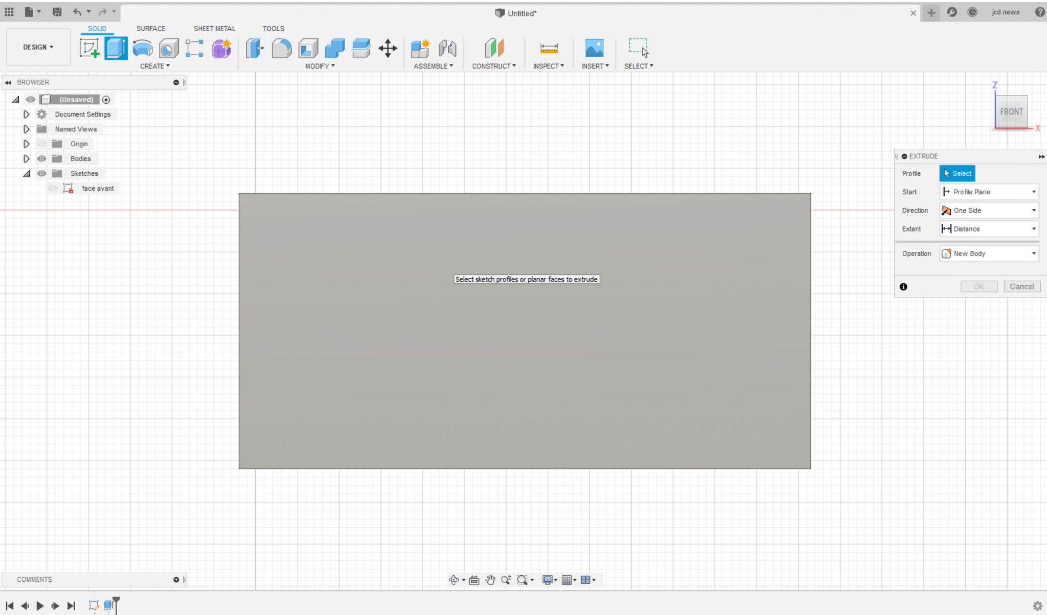

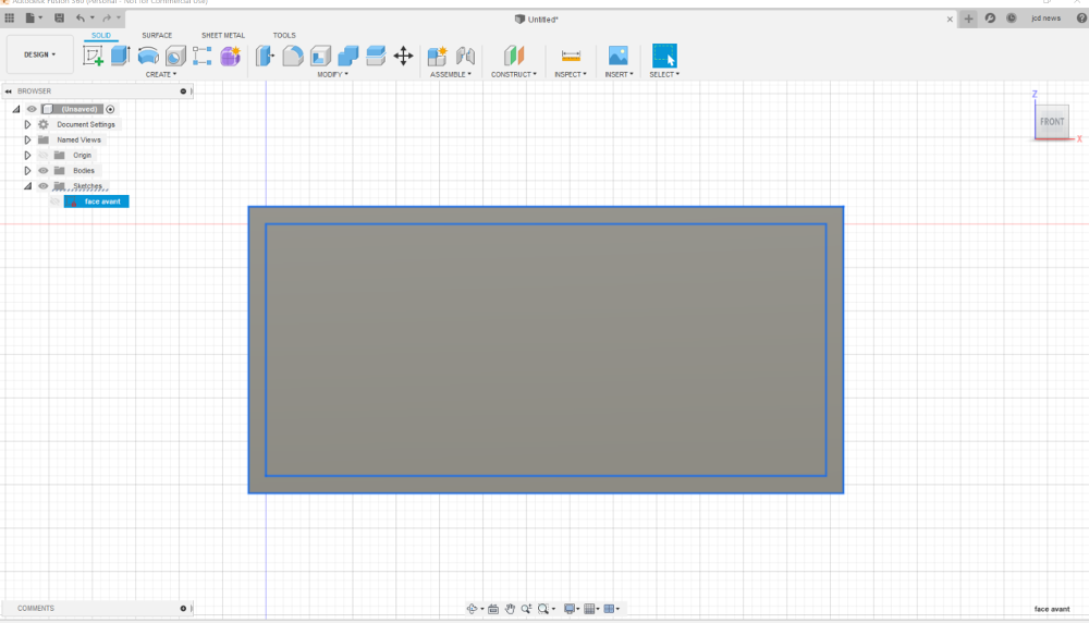

Là je bloque à un endroit du tutoriel. Je vais essayer d'être clair.
J'ai créé un sketch avec deux rectangles et j'ai fait une extrusion du tout.
Ensuite, je dois faire une extrusion de ce qu'il y a entre les deux rectangles: on les voit sur avant.png en cliquant sur le nom du sketch.
Mais dès que je clique sur l'outil extrusion, ils disparaissent et je ne peux plus sélectionner l'espace entre les 2 rectangles: voir apres.png.
Même en orientant la vue de l'autre côté, c'est pareil. Comment faire ?
Merci.

Oui c'est ton esquisse (sketch) dont la vue est cachée.
