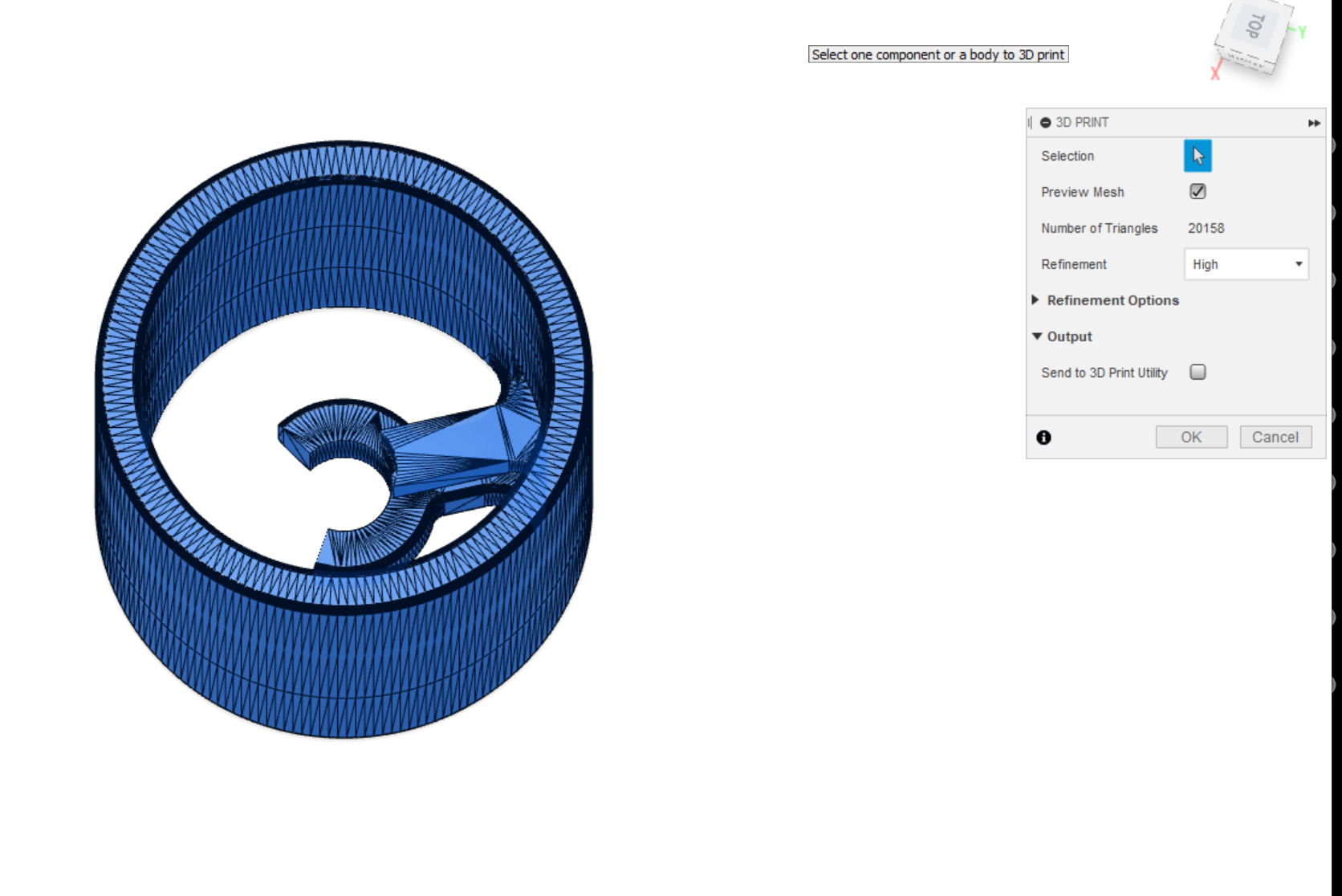

Dans Fusion 360, j'ai essayé l'exportation au format STL en passant par l'outil 3D Print (je veux imprimer en passant par un site comme Sculpteo et pas avec une imprimante personnelle).
Je n'ai pas trouvé les options pour régler le remplissage et les contours. Ca existe dans Fusion ?
Lien vers le commentaire
Partager sur d’autres sites
alors sur fusion 360 il y a une solution pour gérer directement une imprimante.
Mais dans ton cas, il faut exporter un STL, et donc tu n'as pas besoin de gérer le remplissage. Ça tu le fera quand tu commanderas ton impression et que tu donneras les paramètres d'impression souhaités (matière, remplissage ...)
pour cela tu vas dans File puis export, tu donnes un nom et tu n'oublies pas de bien choisir le format STL.
Tu n'auras plus qu'à aller sur un site d'impression en ligne et fournir ce fichier.

il y a 20 minutes, rfe26 a dit :
C'est pas dans Fusion que ça se passe, mais dans le logiciel de tranchage qui prépare l'impression
Tu fais "tools", puis "make"
Si tu fais ça chez toi tu coches "send to 3D print utility"
Si tu le dé-coches tu donnes un nom de fichier
Le seul truc que tu peux modifier c'est l'option de "refinement" (!)

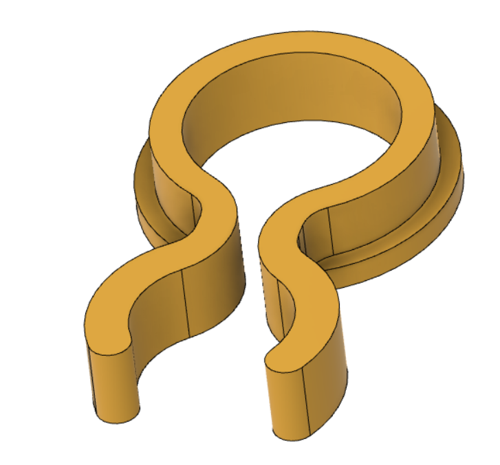

OK. J'ai oublié de préciser les dimensions de mon clips: il fait 2mm d'épaisseur pour 4mm de hauteur un peu plus de 10mm de diamètre externe (donc c'est très petit).
vu l'emploi de la pièce , pourquoi 2mm et pas 3mm., en respectant le diamètre interne de "clipsage."
ce qui permettrait de faire 2 ou 3  contours et remplissage 0.
de cette façon il resterai un vide dans la pièce et permettrait d'être plus souple.

Le 26/03/2020 at 09:04, rfe26 a dit :
(sachant qu'il doit pouvoir se déformer un peu pour que ça se clipse)
Pour que ça se clipse (mais que ça ne pète pas au clipsage) il ne faut pas que la "fente" par laquelle passera le micro soit trop étroite
Eh bien malgré sa forme ouverte j'ai dû réduire pas mal la "fente" sinon ça pétait à tous les coups
Bonjour.
J'ai épaissi le clips et j'ai augmenté un peu l'ouverture. Si ça tient mal ou si ça casse, je sortirai mon tube de colle 😉

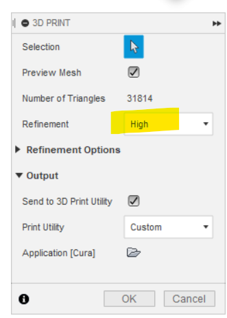

Merci pour les réponses. J'ai toujours des problèmes de dézoom en faisant un scroll avec le bouton central de la souris (je n'ai rien trouvé sur windows pour corriger ça 😂 ).
J'ai terminé ma pièce et je dois l'exporter au format STL pour une impression 3D sur un site en ligne.
J'ai mis "refinement" sur high. Comment savoir si c'est suffisant ?

Il y a 2 heures, rfe26 a dit :
C'est suffisant
Après c'est avec le mec qui va te faire l'impression qu'il faudra discuter la densité de remplissage, le type de filament toussa toussa
