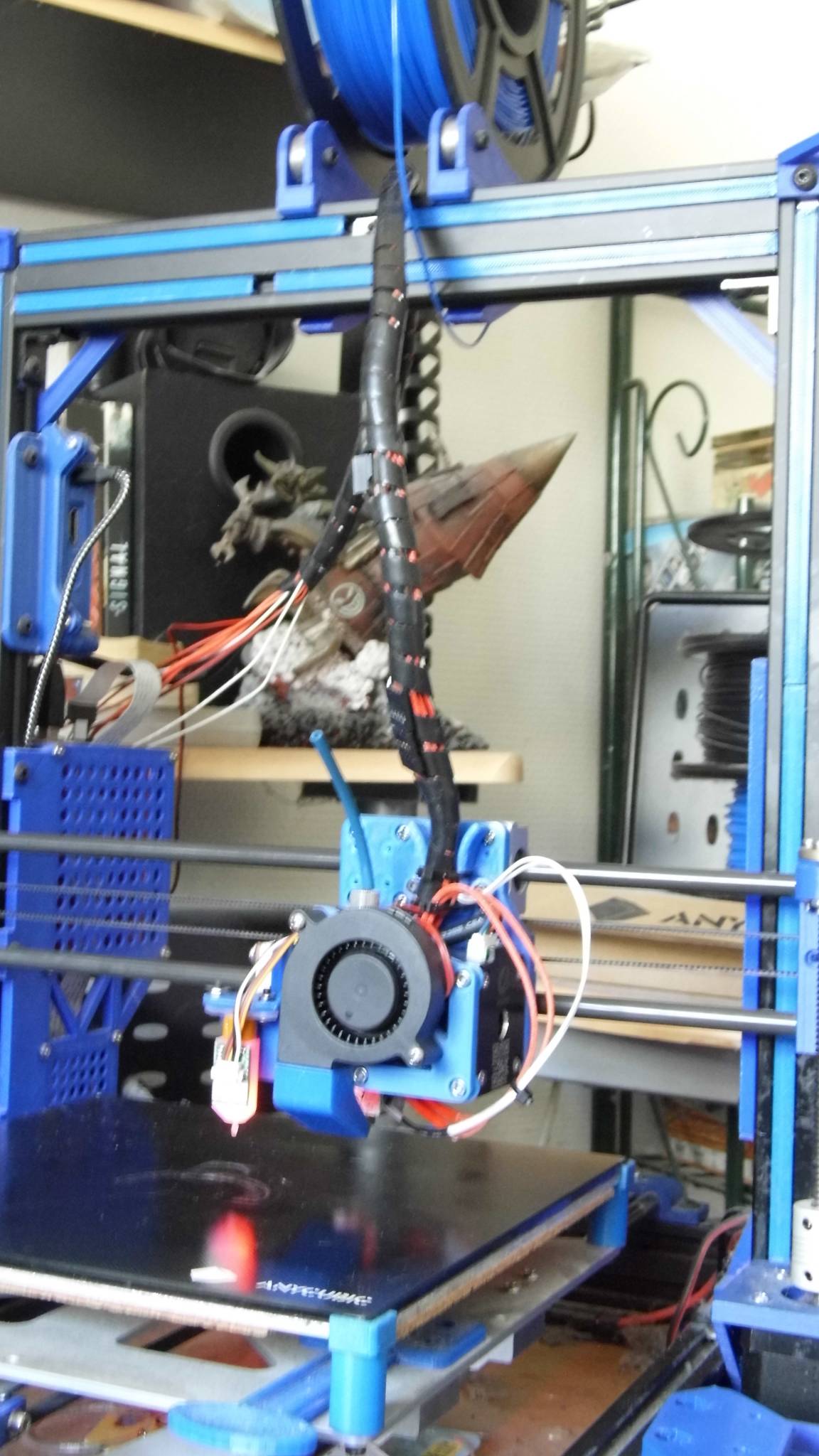

Tiens voilà un ou deux des miens
PPS, une ex dagoma avec un plateau chauffant? Les puristes vont crier au blasphème.

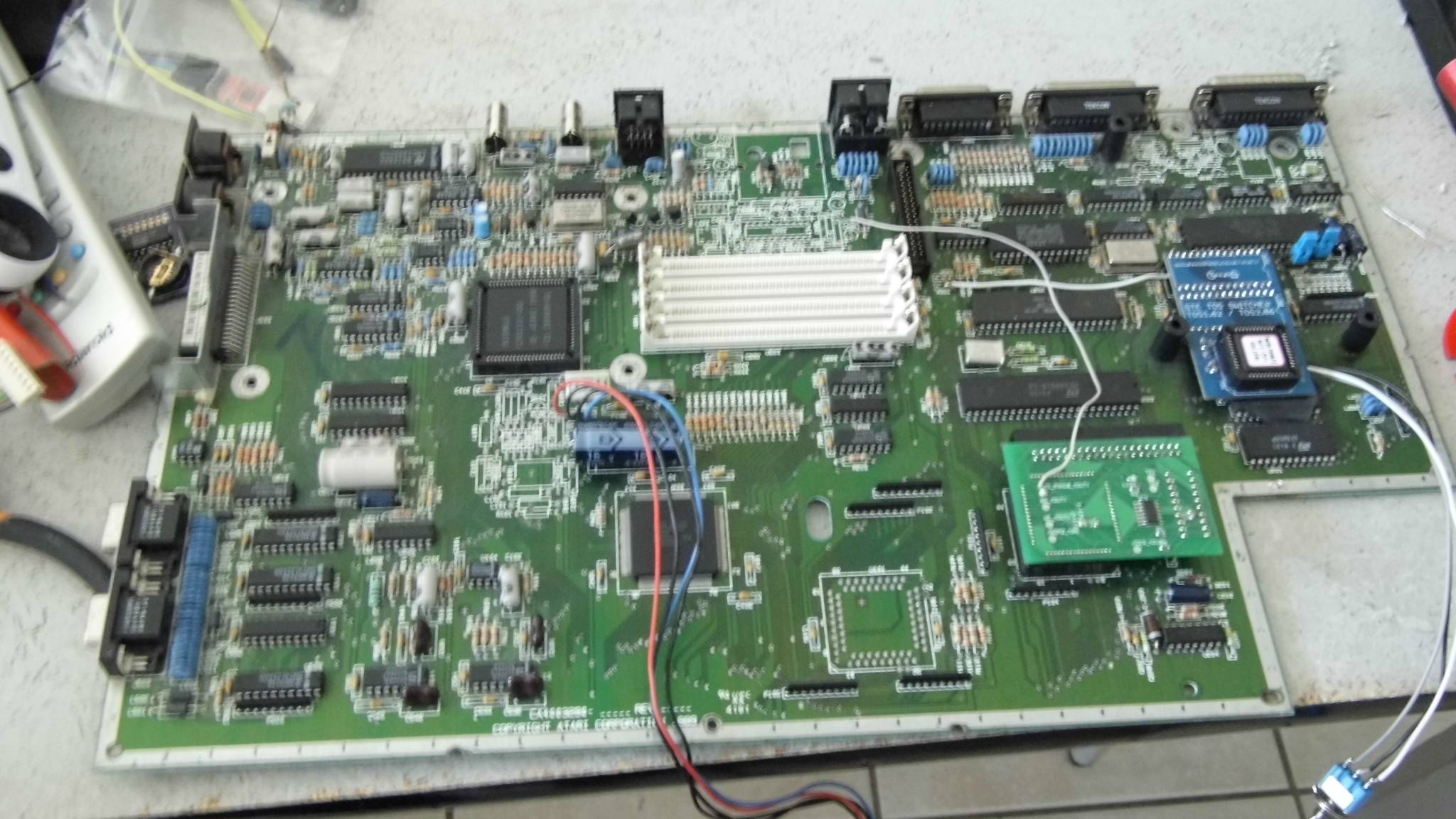

J'ai découvert arduino avec ma discoeasy,sur la carte mère y'a marqué based on arduino, par curiosité j'ai regardé sur le net et du coup j'avais commandé un kit de démarrage puis de plus en plus de matos, je fais mes pcb et je fais des trucs du simple dé électronique à mon joujoux le tank commandé avec manette de ps2, donc petit à petit je me perfectionne un peu plus, le plus dur pour moi c'est quand même la programmation avec arduino mais en persévérant ça avance 😁

La deuxième photo c'est une carte mère d'Atari STE en cours de restauration et de modification (la bête date de 1992).
Par contre si tu parles des petites cartes, la verte est un adaptateur ide (abandonné depuis pour des problèmes de compatibilité avec une autre modification plus importante).
La bleue est un dual tos (le tos est le système des atari, l'équivalent de windows chez les atari (enfin plus de windows 1.0 à 3.0 que de windows 10) contenant d'une part le tos 1.62 fr (le dernier tos officellement installé sur un 520 ou 1040 ste) et d'autre part le tos 2.06 fr (qui est le dernier tos officiel du mega ste, une machine un peu plus "professionnelle", et qui est directement compatible (le tos) avec le ste et indirectement avec le stf).
