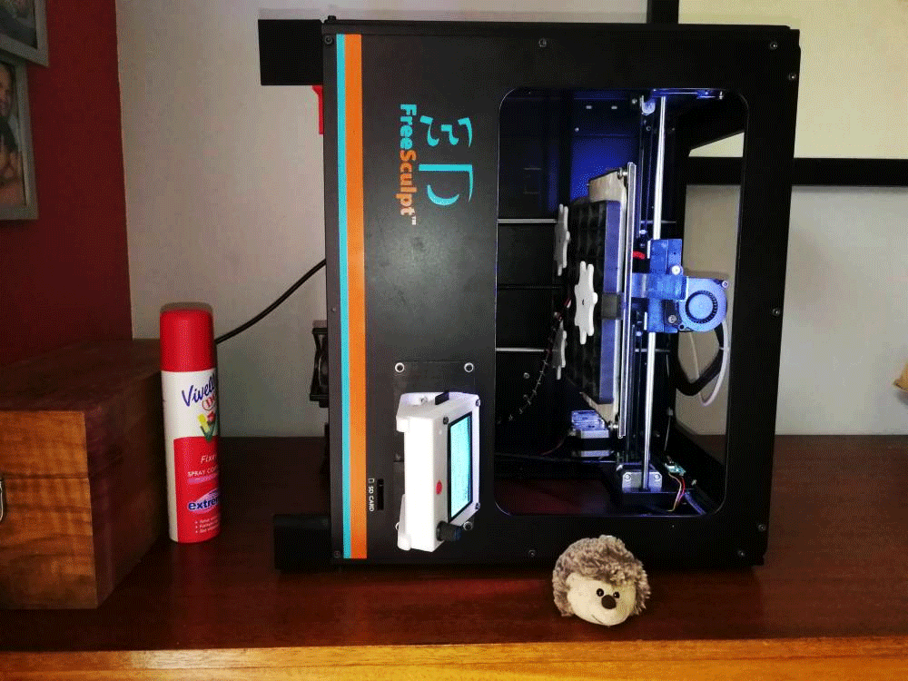

faconm0124 Posté(e) Mars 25, 2020 Auteur Partager Posté(e) Mars 25, 2020 il y a 7 minutes, Bakatora a dit : Sauf erreur de ma part, les duet n'utilisent pas Marlin. Pourquoi ne pas mettre la duet sur ton U20 pour te faire la main ? parce que j'aimerai arrivé à çà enfin un peu dans le meme style quoi Lien vers le commentaire Partager sur d’autres sites More sharing options...
