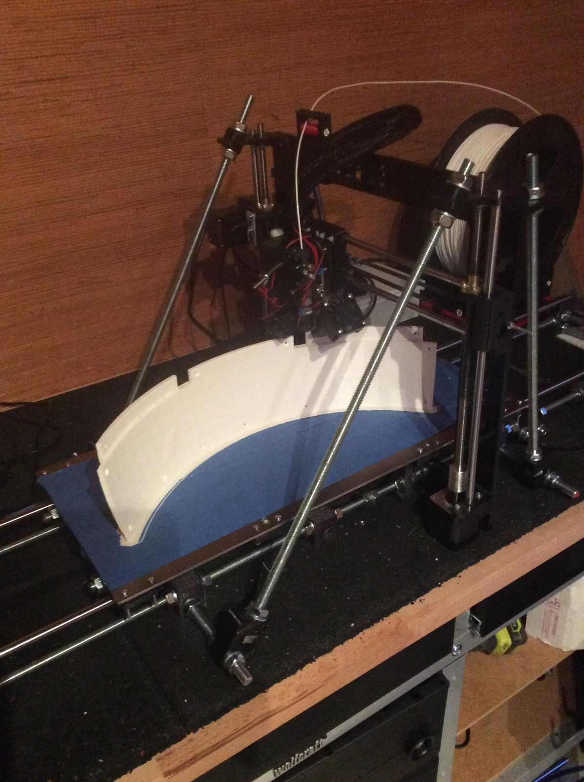

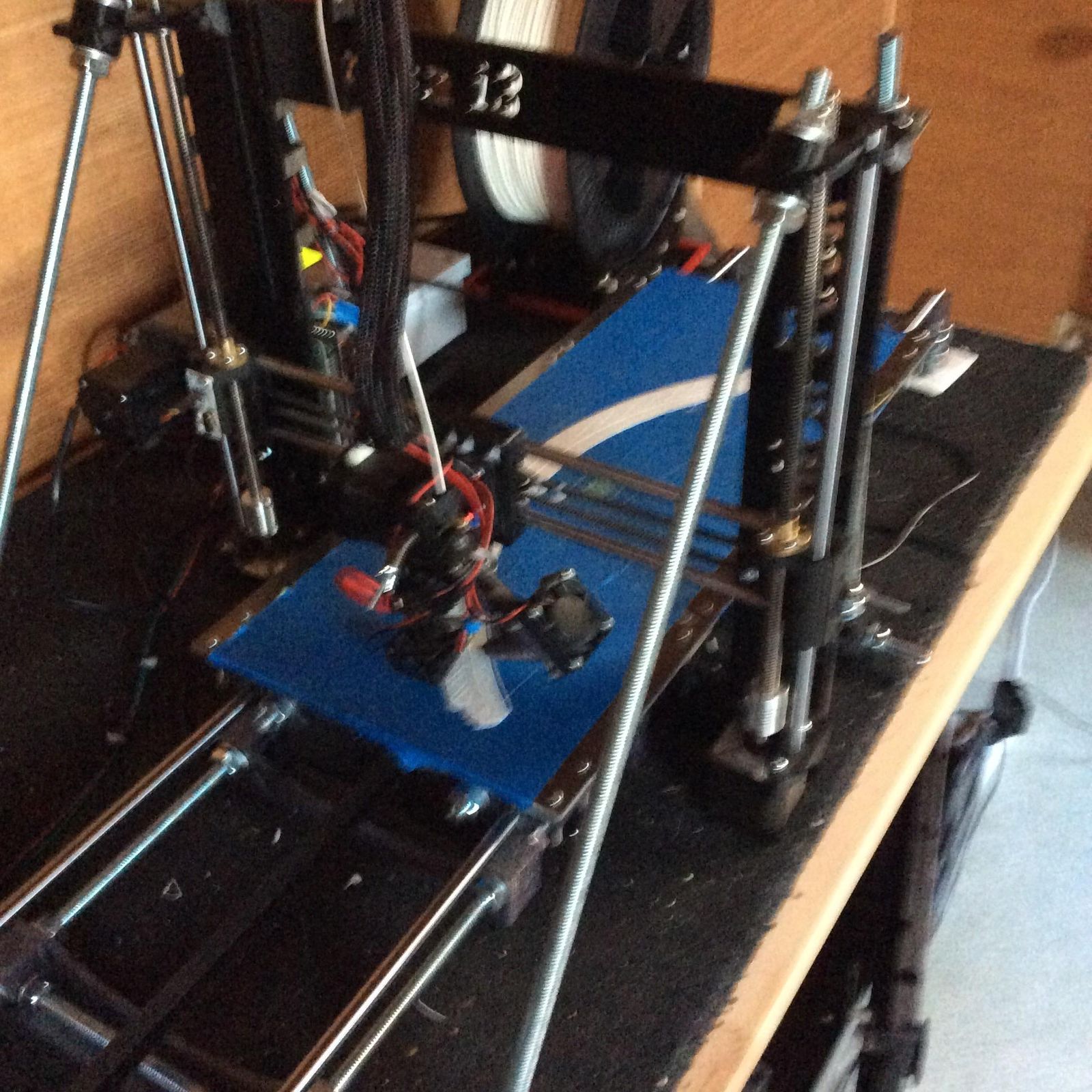

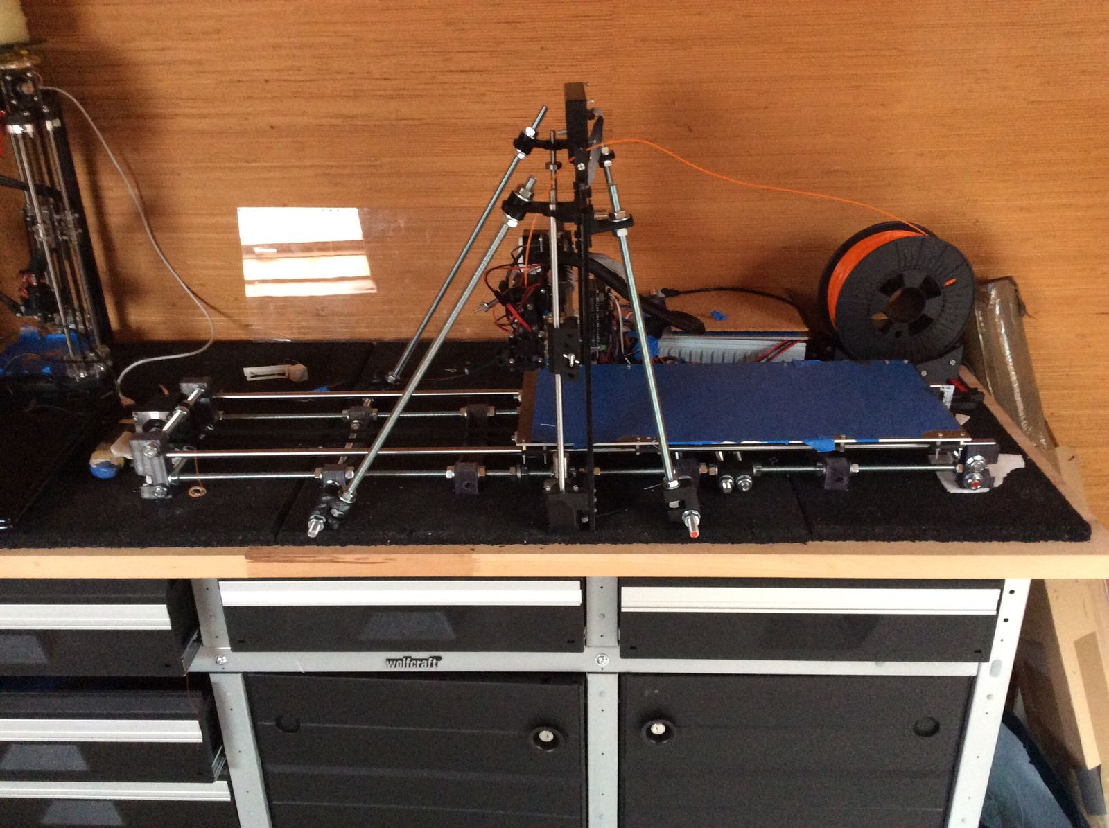

elcp72 Posté(e) Avril 7, 2016 Partager Posté(e) Avril 7, 2016 Bonjour Je pose ça là en espérant que c'est la bonne rubrique :-) Je viens de finir l’agrandissement de ma PRUSA I3 (emotiontech) pour avoir une surface d'impression de 43cm x 20 cm (pour l'instant :-)) Cet agrandissement fonctionne bien. J'ai déposé le modèle ainsi que mes fournisseurs ici : http://www.thingiverse.com/thing:1455452 Cordialement Lien vers le commentaire Partager sur d’autres sites More sharing options...
elcp72 Posté(e) Avril 7, 2016 Auteur Partager Posté(e) Avril 7, 2016 Quelques photos 1 Lien vers le commentaire Partager sur d’autres sites More sharing options...

lv-esad Posté(e) Avril 7, 2016 Partager Posté(e) Avril 7, 2016 Tu ne notes pas de flexion des tiges y ? Lien vers le commentaire Partager sur d’autres sites More sharing options...
elcp72 Posté(e) Avril 7, 2016 Auteur Partager Posté(e) Avril 7, 2016 Premier constat oui Corriger par un support au milieu de la tige. Ce qui avec une tige rétifiée de 10mm sur 1m limite le déplacement de mon plateau à 43cm Lien vers le commentaire Partager sur d’autres sites More sharing options...
Donovan-88 Posté(e) Avril 7, 2016 Partager Posté(e) Avril 7, 2016 Par contre le Nema 23 était-il obligatoire? Lien vers le commentaire Partager sur d’autres sites More sharing options...
elcp72 Posté(e) Avril 7, 2016 Auteur Partager Posté(e) Avril 7, 2016 Bein pour être franc je ne sais pas ... je me suis dis que comme j'allai allonger les distances et le poid une courroie de plus grosse et un moteur plus gros serai plus safe ... Peut-être à tord ...m Lien vers le commentaire Partager sur d’autres sites More sharing options...
Donovan-88 Posté(e) Avril 8, 2016 Partager Posté(e) Avril 8, 2016 Car un Nema 17 c'est quand-même assez balèze. Par contre tu as accentué le défaut des Prusa, à savoir le poids du Y, le plateau mobile fait déjà un certain poids, le tiens en fait encore plus et le poids de la pièce qui arrive tout doucement pendant l'impression. C'est pour sa que je suis en train de concevoir un Core XY pour pallier ce problème. Lien vers le commentaire Partager sur d’autres sites More sharing options...
elcp72 Posté(e) Avril 8, 2016 Auteur Partager Posté(e) Avril 8, 2016 Effectivement j ai pas mal travaillé sur le poid du plateau pour pallier à ce problème et une courroie de 10mm apparement a facilité la stabilité. Le corps XY est aussi dans ma roadmap mais je partai plus sur 4 moteurs pour le faire monter car sur un grand plateau j'ai peur qu'il y ai trop de jeu autours de l'axe X Lien vers le commentaire Partager sur d’autres sites More sharing options...
