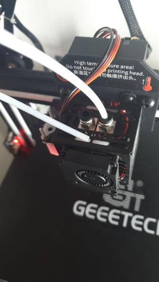

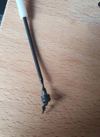

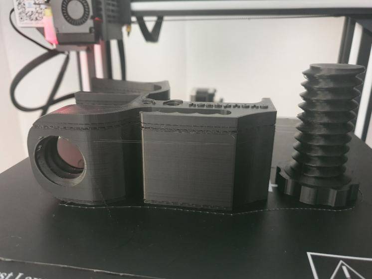

AkSponkynot Posté(e) Mars 23, 2020 Partager Posté(e) Mars 23, 2020 Bonjour tout le monde, Je suis nouveau possesseur d'une A20M, après quelques paramétrages et quelques tests, je me suis lancé sur cette impression. Néanmoins j'ai eu quelques petits soucis. Des couches ont eu quelques loupés. Ça a fragilisé l'impression sur les 2 pièces, la vis a cassé au niveau du problème des couches supérieurs. D'après vous quel serait le souci et comment puis-je le résoudre ? Certains me parle du filament qui aurait un peu fondu dans la partie froide et ça aurait du mal avancer. cf 2e photo où mon ptfe semble nickel Lien vers le commentaire Partager sur d’autres sites More sharing options...
LOLO710 Posté(e) Mars 23, 2020 Partager Posté(e) Mars 23, 2020 Bonsoir @AkSponkynot Quand tu imprime en mono couleur laisse tu un filament sur l'autre extrudeur? Quand on agrandi t'es photos j'ai l'impression que toutes tes couches ont plus ou moins le même problème, tu es en sous extrusion ( débit de filament faible) As tu fait le réglage de t'es extrudeur ? Pour voir que ce que tu demande soit bien extruder. Lien vers le commentaire Partager sur d’autres sites More sharing options...
AkSponkynot Posté(e) Mars 24, 2020 Auteur Partager Posté(e) Mars 24, 2020 Oui j'ai bien un filament dans l'autre extrudeur. Quand j'avais fait mon test de 100mm j'avais même obtenu un peu plus je me suis dit je touche pas dans ce cas pour l'instant. Par contre j'ai fait quelques tests sur 3doptimizer et j'ai sélectionné plus ou moins certaines valeurs. N'ayant pas encore l'œil de l'imprimeur fou il est possible que j'ai fait des choix un peu bizarre. Tu peux les retrouver en ouvrant mon curaprofile en PJ PLA_(1-75_mm)_Geektech_A20M_(0-4_mm).curaprofile Lien vers le commentaire Partager sur d’autres sites More sharing options...

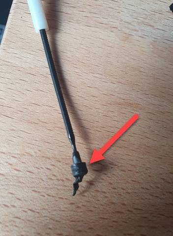

AkSponkynot Posté(e) Mars 31, 2020 Auteur Partager Posté(e) Mars 31, 2020 Du coup j'ai décidé de refaire mes réglages à zéro. Je vois que la première couche n'imprime pas bien, je check et là bim bouchon suite à la dernière impression, je me demande si je n'enfonce pas trop mon Ptfe jusqu'au bout J'avoue aussi ne pas retirer mon fil en fin d'impression. De plus est-ce normal que mon fil soit cranté, c'est un réglage trop fort de mon extrudeur ? Est-ce que ca peut impacter mon impression ? Lien vers le commentaire Partager sur d’autres sites More sharing options...
LOLO710 Posté(e) Mars 31, 2020 Partager Posté(e) Mars 31, 2020 A vérifié a bien remettre le ptfe bien au fond c'est pour assuré l'étanchéité. Pour le marquage du fil c'est normal qu'il soit marqué, a titre indicatif mon réglage du ressort des extrudeur est a 4 tours. Lien vers le commentaire Partager sur d’autres sites More sharing options...

fdorful Posté(e) Mars 31, 2020 Partager Posté(e) Mars 31, 2020 ça c'est un magnifique signe que le PTFE n'était pas à fond dans le heatbreak... et la cause la plus probable est un pneufit fatigué qui n'immobilise plus le PTFE comme il devrait. Lien vers le commentaire Partager sur d’autres sites More sharing options...
