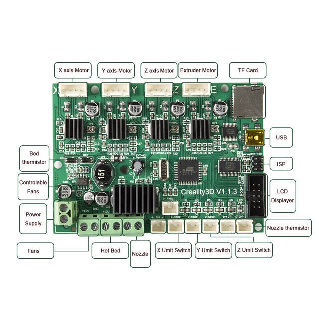

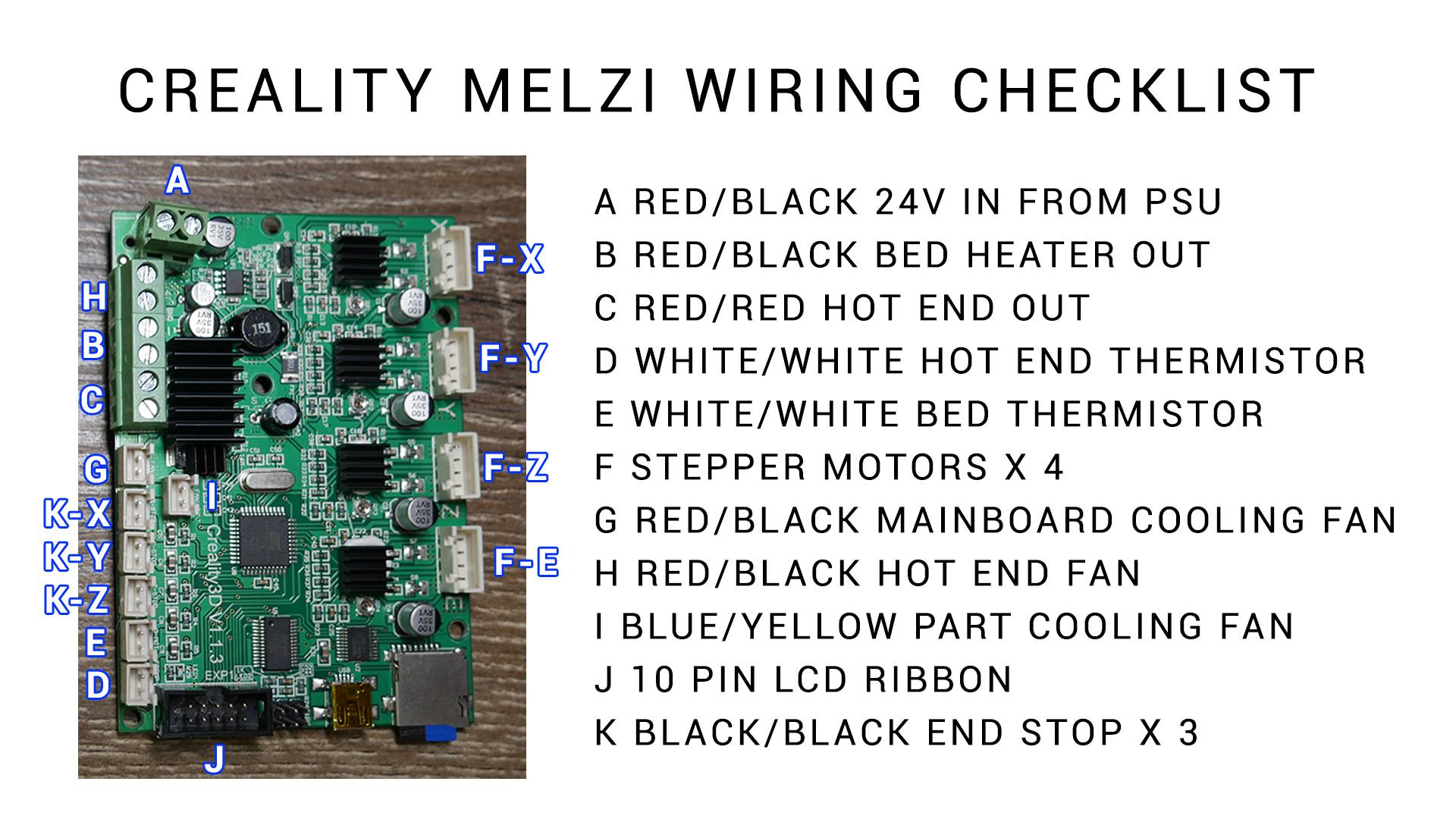

patrick-noel Posté(e) Avril 1, 2020 Auteur Partager Posté(e) Avril 1, 2020 Bonjour, Suite de mes investigations, j'ai rebranché l'ancienne carte mère et c'est pire. Je ne peux même pas lancer d'impression l'affichage part tout de suite en vrille. Du coup est-ce que j'ai mal branché qq chose ? J'imagine que oui ou alors pas de bol l'afficheur est HS Est-ce que qq à le schéma de branchement de la carte mère ? Merci A+ Patrick Lien vers le commentaire Partager sur d’autres sites More sharing options...
patrick-noel Posté(e) Avril 1, 2020 Auteur Partager Posté(e) Avril 1, 2020 Petite question complémentaire sur l'afficheur il y a 3 connecteurs pour le câble, lequel doit être utilisé ? Merci Lien vers le commentaire Partager sur d’autres sites More sharing options...
Idealnight Posté(e) Avril 1, 2020 Partager Posté(e) Avril 1, 2020 Salut, désolé en ce moment c'est la folie :(. J'ai pas de schema de cablage mais as-tu fais attention au sens de branchement des connecteurs. Creality a une video récente du montage de la 1.1.5 dans cette vidéo tu apercevras le branchement des cables Lien vers le commentaire Partager sur d’autres sites More sharing options...
JMP40 Posté(e) Avril 1, 2020 Partager Posté(e) Avril 1, 2020 (modifié) Bonjour, si vous parlez du connecteur qui accueille la nappe sur l'écran c'est à ma connaissance le 3ème (EXP3). Semble confirmé par https://fr.aliexpress.com/item/32883863491.html?src=google&src=google&albch=shopping&acnt=494-037-6276&isdl=y&slnk=&plac=&mtctp=&albbt=Google_7_shopping&aff_platform=google&aff_short_key=UneMJZVf&&albagn=888888&albcp=8651838654&albag=89982275514&trgt=709881906425&crea=fr32883863491&netw=u&device=c&albpg=709881906425&albpd=fr32883863491&gclid=EAIaIQobChMI-4m1nZvH6AIVwojVCh2nvgWAEAQYBSABEgLH1vD_BwE&gclsrc=aw.ds Cordialement Jean-Marie Modifié (le) Avril 1, 2020 par JMP40 Orthographe Lien vers le commentaire Partager sur d’autres sites More sharing options...
fran6p Posté(e) Avril 1, 2020 Partager Posté(e) Avril 1, 2020 Il y a 10 heures, patrick-noel a dit : Est-ce que qq à le schéma de branchement de la carte mère ? La v1.1.5 est identique excepté les pilotes soudés (TMC2208 au lieu de A4988): Pour l'écran c'est comme l'a dit @JMP40 (EXP3). Lien vers le commentaire Partager sur d’autres sites More sharing options...
