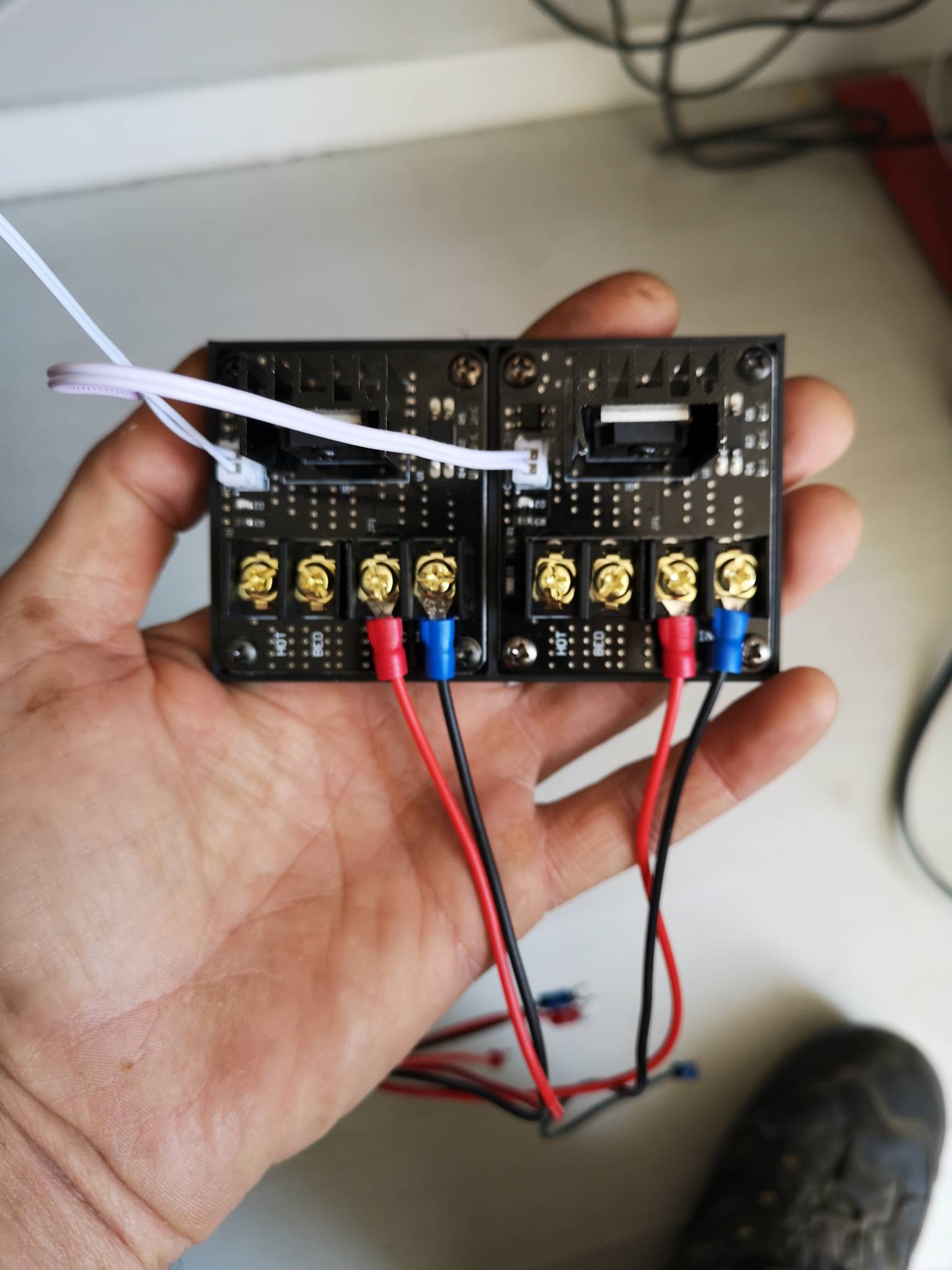

Eikichi Posté(e) Avril 7, 2020 Partager Posté(e) Avril 7, 2020 (modifié) Hello, pour tes problème de surchauffe, il te suffi simplement d’installé deux modules MOS pour soulagé ta carte mère, un pour le bed et un pour le corps de chauffe. Avec ce montage, elle ne chauffera plus du tout et tu aura des monté en température plus rapide et stable. Peace. Modifié (le) Avril 7, 2020 par Eikichi Lien vers le commentaire Partager sur d’autres sites More sharing options...
patrick-noel Posté(e) Avril 8, 2020 Auteur Partager Posté(e) Avril 8, 2020 Bonjour, Merci pour ces infos, pour la carte SD c'est la première chose que j'ai remplacé mais avec toujours le même problème. Pour les modules MOS je vais devoir attendre pour pouvoir les acheter . Par contre je pense que la surchauffe de la carte mère est plus du au fait que l'ensemble était confiné dans la tente pour éviter les variations de température et courant d'air lors des impressions ABS. Depuis que j'ai sorti l'électronique de la tente tout va bien. Patrick Lien vers le commentaire Partager sur d’autres sites More sharing options...
