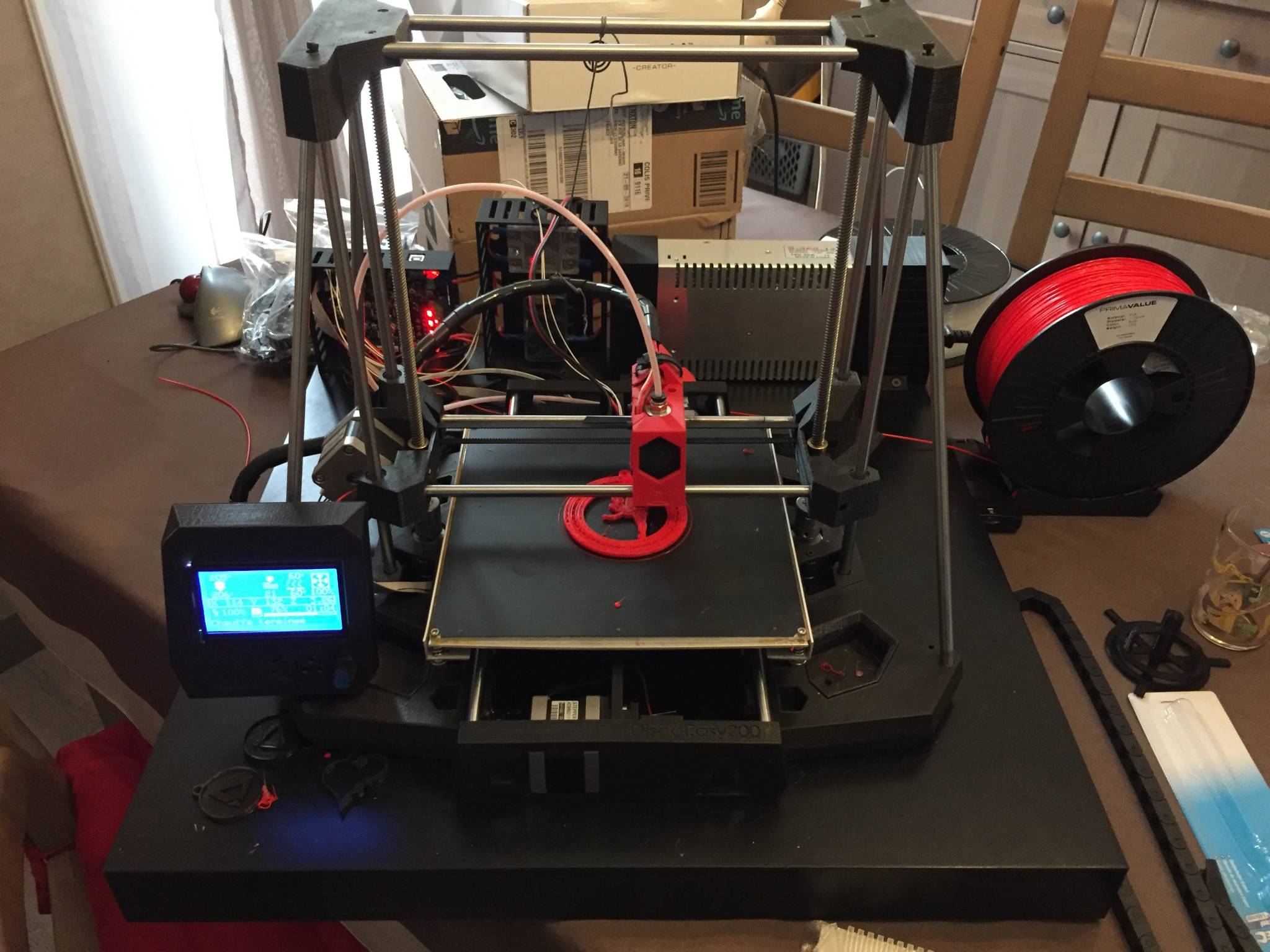

Je me suis lancé dans la construction de mon imprimante 3d, j'ai choisi pour commencer une imprmante type discoeasy. (qui n'en est pas une car je l'ai assemblée moi même)
Au niveau de l'imprimante, j'y ai ajouté un plateau chauffant, un écran et je souhaite y ajouter un bltouch.

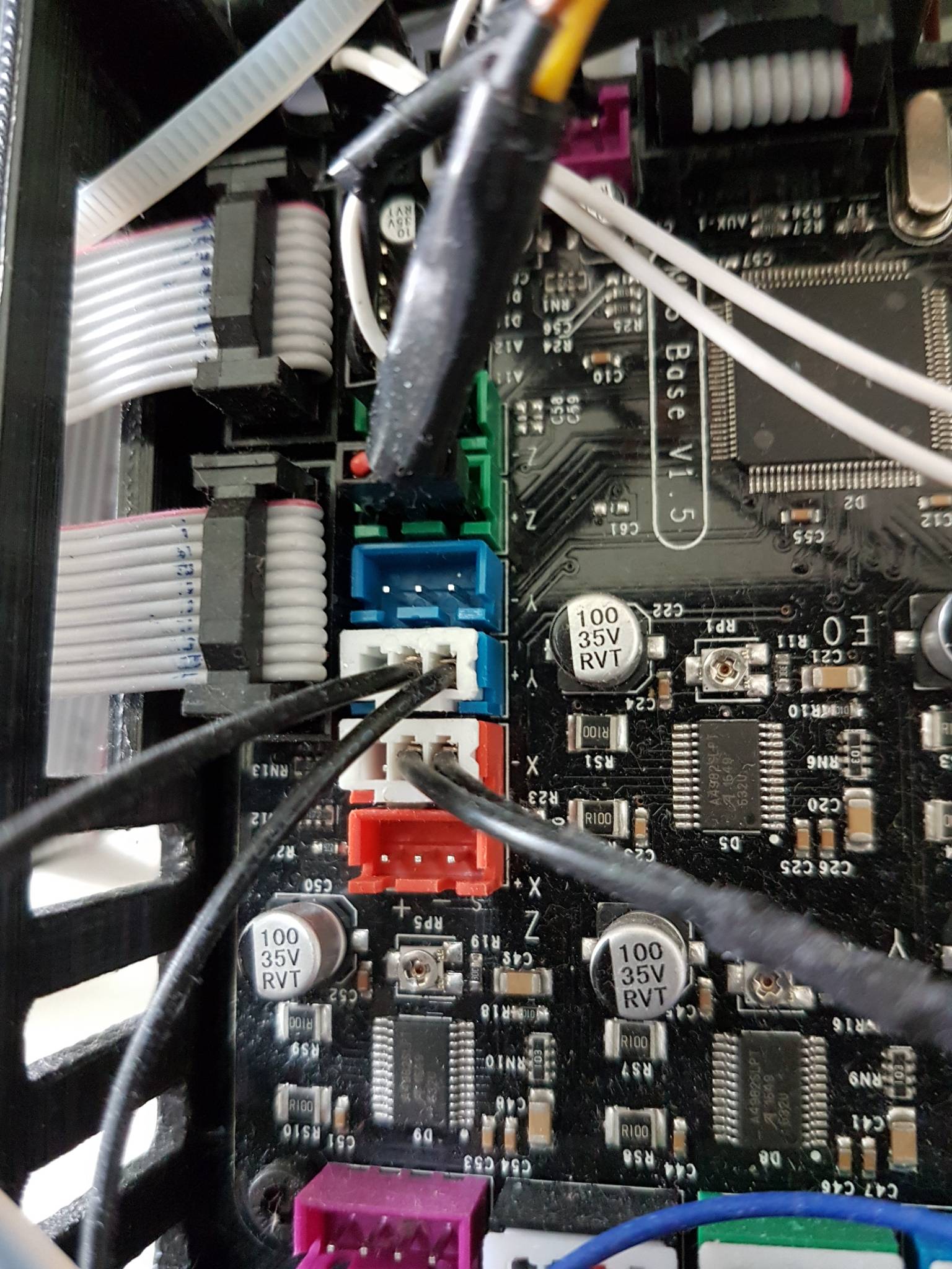

J'ai pris une carte mks base 1.6.
J'ai lu en parcourant le forum, qu'il valait mieux ne pas reproduire le câblage type dagoma pour pouvoir adapter plus facilement le marlin en fonction des nouvelles versions.
Pourriez-vous me dire si je suis dans le bon? :D
Pourriez-vous me dire quel raccordement vous utilisez sur cette carte?

Bonjour @mulder,
1) jusque la tu as tout bon
2) pour les raccordements tu parle des endstops ?

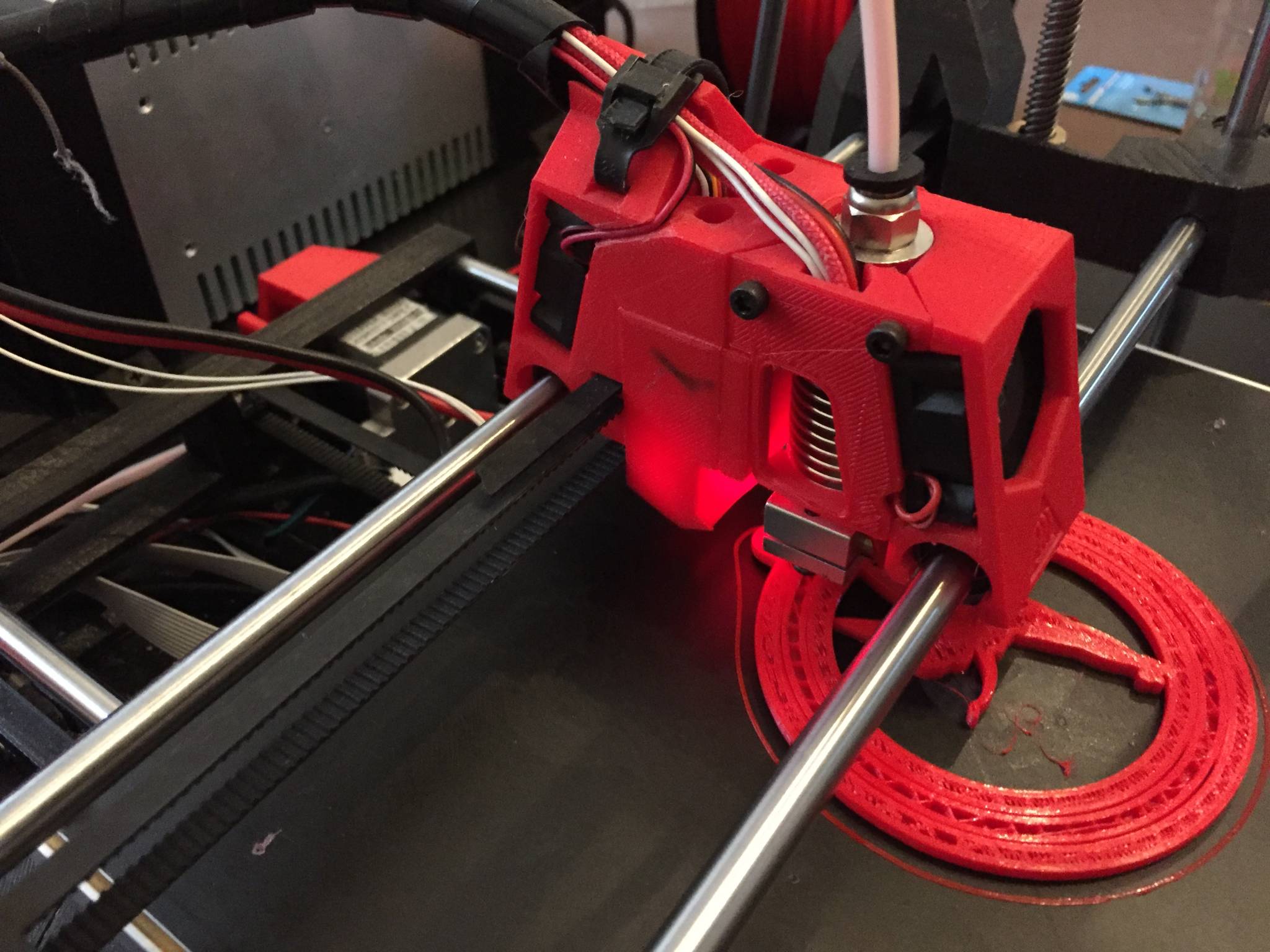

si tu veux les endstop normaux , il faut mettre X sur X-, Y sur Y+, bltouch sur Z+ et alim bltouch sur Z-
3) pour la tête j'utilise sans aucuns problèmes celle dessiné par @LeBress (bltouch derrière la buse) modifié par @Skaarian
Tete EasyTouch
si tu veux d'autres renseignements n’hésite pas !

Je vous ferai des photos de la bête sous peu 😉
C'est un mod bezain avec tiges trapezoidales, plateau chauffant avec mosfet et vitre ultrabase.
cela fait longtemps que je lorgnais sur les imprimantes mais je voulais en comprendre le fonctionnement autant que l'utiliser, j'ai donc emprunter une imprimante pour imprimer les pièces dont j'avais besoin pour créer une dagoma.
